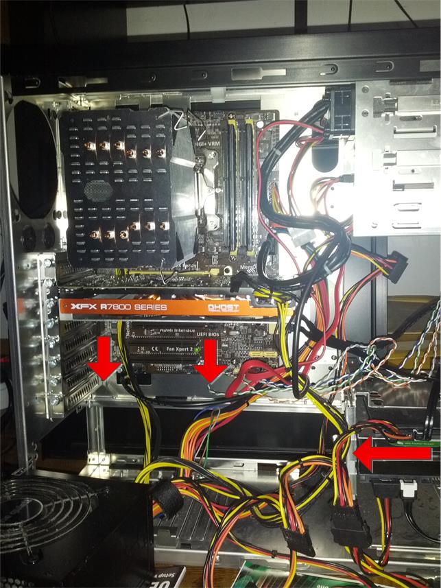

wie der Titel schon sagt, geht's im Wesentlichen darum, dass ich mir mit meinem kürzlichen Hardwareupgrade auch einen Macho gegönnt habe und nun einen hinreichend leisen Lüfter und Anregungen zur Positionierung suche.
Systemkonfiguration im Moment:
CPU: Core i5-4570
MB: Asus H87-Pro
GPU: XFX Radeon HD 7870 DD
SSD: Samsung 830 256 GB
HDD: WD Green 1TB
PSU: beQuiet Pure Power L7 530W (wird demnächst gegen ein Straight Power E9 ausgetauscht)
Case: Lian Li PC6
Airflow im Moment:
Bisher ausprobiert habe ich:
  • Thermalright TY-147 (der Stock-Lüfter vom Macho) -> dreht zu schnell/deutlich hörbar auch im Idle
  • Thermalright TY-141 -> brummendes Lagergeräusch
  • Noiseblocker Black Silent Pro Pl-PS -> grundsätzlich gut, aber zu hohe Anlaufgeschwindigkeit (600rpm nur bei 0%-Ansteuerung, die das Asus-Board im Moment im BIOS nicht erlaubt)
Da das Asus-Board im Moment so seine Tücken bei der Lüfter-Ansteuerung hat (Bios erlaubt nur am CPU-FAN-Anschluss eine Minimalansteuerung von 20%, bei den Case-Fans 60% - Fan Xpert 2 erlaubt zwar eine niedrigere Ansteuerung, kommt aber nur mit PWM-Lüftern klar und leider außerdem unter Gedächtnisverlust (->Lüfterprofil muss nach jedem Start manuell geladen werden), suche ich also jetzt einen 120er-PWM-Lüfter, der, ähnlich wie der Noiseblocker, unter Last nicht allzu laut ist, aber eine niedrigere Anlaufgeschwindigkeit hat (im Idle kann ich die CPU nämlich auch passiv kühlen).
Hat da jemand einen guten Vorschlag? Tendenziell würde ich den Lüfter lieber am Gehäuse als direkt am Macho montieren - bin da aber auch für Ratschläge offen.
Gruß und danke schon mal,
s.

@elohim: Danke für den Hinweis! War aber glücklicherweise noch ein bisschen mehr Platz zwischen als das auf dem Photo den Anschein hat. Habe aber trotzdem mal den Original Macho-Lüfter wieder montiert, damit das da nicht so rumhängt.
@PUNK: Ja, die Kabel müssen noch aufgeräumt werden - Netzteil wird aber ohnehin in einigen Tagen getauscht.
Ansonsten vielen Dank für die Vorschläge - werde mir jetzt mal die eLoops und die Noctuas genauer anschauen.

was bedeuten eigentlich die beiden roten Feile die nach unten zeigen? weder Deine Karte pustet nach unten ,noch Dein NT saugt "messbar" Abwärme auf wenn es unten eingebaut ist .Auch nicht wenn Du es drehst! :eek:

Was den Luftstrom der Grafikkarte betrifft, hat Sany recht (gerade nochmal per Papierstreifen verifiziert): die Grafikkarte saugt Luft von unten an und pustet sie (durch ein bemerkenswert kleines Eck der Karte) nach hinten raus.
@Zotaczilla:
Die Pfeile, die von der Grafikkarte nach unten zeigen, waren eine Fehlannahme meinerseits; der Pfeil von vorn stammt von einem unten in der Gehäusefront verbauten Lüfter.

Wenn Du gern bissel rumprobierst und ,könntest Du auch mal testen den Macho zu drehen und damit einen Lüfter direkt über der GRAKA-Platine zu platzieren(saugend).Hab das damals gemacht wo meine GPU noch im Refenzdesign war und die auf der Platine sehr heiss wurde .Kühlt damit ja auch die Karte selbst.(wenn das von Deinem Case her geht...sieht aus wie Lian /Lancool)
ok Lian...hast ja geschrieben:freak: Ja wenn das oben nen Lüfterplatz hat,die Hauptabwärme da raus.So wars gemeint.

So, zunächst nochmal danke für alle Vorschläge und Hinweise auf Denkfehler!
Als kurzes Wrapup der letztlichen Lösung:
  • Die anfänglichen Lagergeräusche des TY-147 sind zurückgegangen - sie mussten allerdings erst knapp 24h einlaufen
  • Die Vibration des TY-141 ist nicht zurückgegangen
  • Die beiden eLoops waren eine ziemliche Enttäuschung, insbesonder der PWM-Lüfter hat ein hässliches Sirren selbst bei mittleren Drehzahlen; bei hohen Drehzahlen werden zudem ca. 10cm freies Ansaugfeld benötigt, ansonsten wird der Lüfter richtig laut (die Lüfter gehen zurück)
  • Am Ende habe ich nochmal einen TY-141 bestellt, der diesmal auch ein deutlich reduziertes Vibrationsverhalten zeigte; eingebaut habe ich ihn, wie von Zotaczilla vorgeschlagen, saugend, mit 90° gedrehtem Macho
  • Ausgehender Gehäuselüfter ist (wieder) ein beQuiet SilentWings 120cm @5V
  • Unter Last ist der Rechner jetzt extrem leise, im Idle praktisch nicht hörbar; zudem bleibt die Grafikkarte etwas kühler als vorher (-2°C) und das trotz reduzierter Drehzahl des Lüfters (ca. 50% bei Vollast)
