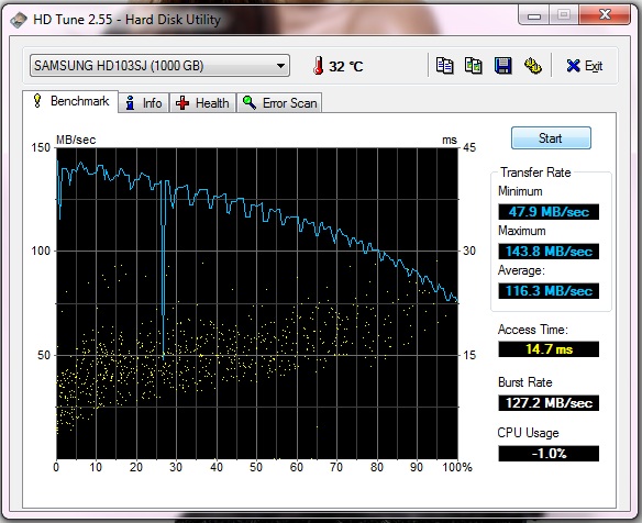

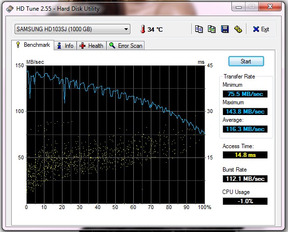

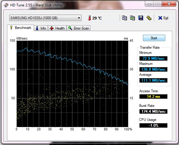

Habe zwei Sasmung F3 1Tb und habe mit HD Tune 2.55 Benchmarks durchgeführt.
Hier die Benchmarks der ersten Platte (System):

Wie sind die Spitzen bei den ersten beiden Läufen zu beurteilen?

ich denke, diese Spitzen sollten nciht zu enrst genommen werden.
Kenn mich damit zwar nicht aus, denke aber, dass zu dem Zeitpunkt etwas von der Festplatte gelesen oder auf sie geschrieben wurde, und so hdtune für kurtze Z eit auf einen sehr niedrigen Wert kommt.
Auch wird sie wohl kaum kaputt sein. Wenn se das wäre. würdest du es ja merken (Wenn pc nicht mehr startet, oder so)
EDIT: Zu langsam, aber wie mein vorredner schon erwähnte, irgendwas hat den benchmark gestört
Wiederhole den Bench mit der betreffenden HDD einfach und schau was du dann bekommst!
ich hab 3 F3er, eine also OS platte und 2 als Datenplatte
die werte sind absolut stimmig mit meinen und sogar sehr gut
ich meine 140 mb/ sek für ne festplatte...
fazit: alles passt, die platte läuft normal
Kannst ja auch während des Tests den Ressourcenmonitor von Windows nebenher laufen lassen. Der ändert nichts an dem Kurvenverlauf, aber du siehst dann genau, welcher Prozess bei den Spitzen gerade abgearbeitet wird.
