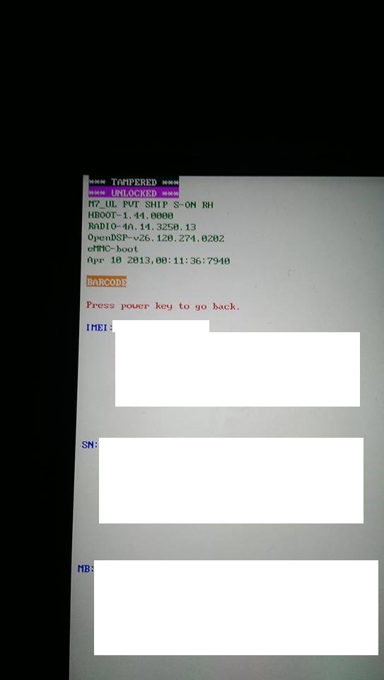

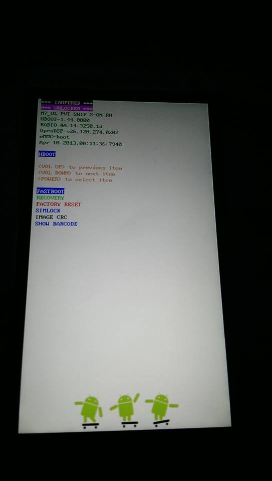

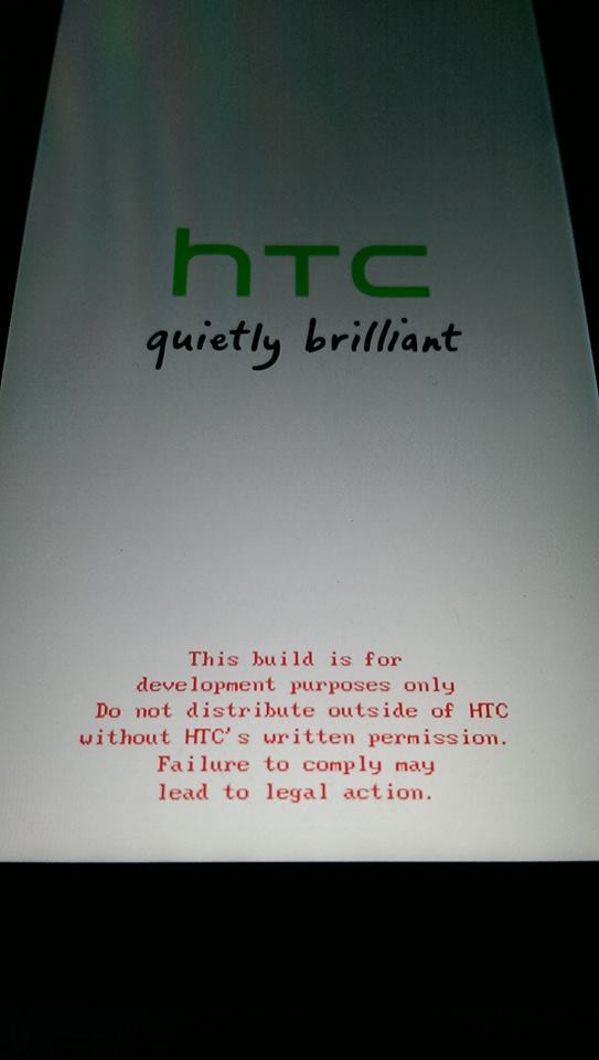

Dann kam der Bildschirm(siehe anhang) beim Einschalten und so bleibts bis der akku leer is. Laden kann man es noch und in diesen fastboot komm ich auch noch,aber kann da machen was ich will,es hilft nix.

Das Bild mit der IMEI, SN, etc. würde ich zumindest bei den entsprechenden Daten unkenntlich machen wollen.
[EDIT]
Das zuvor genannte Bild gegen eines mit unkenntlich gemachten Daten ist bereits von mir ausgetauscht worden.
Was kommt denn wenn du versuchst ins Recovery zu gehen?
Hast du den Bootloader entsperrt?
Der Bootloader ist entsperrt ("Unlocked"). Es sieht so aus als fehlt dem One das OS - was hast du damit gemacht? Du hast einen alten 1.44 HBoot und Unlocked, allerdings S-On.
Du könntest jetzt den Bootloader wieder sperren und eine RUU (z.B. diese hier für Europa Unbranded) aufspielen über den PC. Dazu muss das Gerät aber auch per Fastboot erkannt werden und die CID korrekt sein das klappt manchmal wegen der alten HBoot nicht so gut unter Windows 8.
Woher hast du das Gerät? Ist es Brandingfrei? Telekom? Vodafone? Versuche mal mit "fastboot getvar all" Infos auszulesen, dabei im Modus des zweiten Bildes bei Markierung auf Fastboot auf Power drücken.
Der Bootloader ist unlocked - steht doch im Bild 3!
im fastboot kommt nur bootloader,reboot,reboot bootloader und power down
