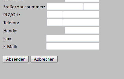

Wir arbeiten in der Schule noch immer mit HTML und ich hab da ma ne Frage, unser Lehrer weiß da auch nich weiter. xP
Also wir haben ein "Formular" erstellt mit Absenden und Abbrechen Buttons aber die funktionierren nicht.
Ich wollt mal fragen, mit welchen codes ich es schaffe durch den Abbrechen Button auf die davor aufgerufene Seite zugelangen.
<html>
<input type=submit value="Absenden">
<input type=reset value="Abbrechen"></a>
</body>
</html>
Ich bendanke mich schon jetz für Antworten ;)
MfG R083R7 ;)

Mir ist nur eine Lösung mit Javascript bekannt (hier eine mögliche Anweisung):
Code:
<input type="button" value="Abbrechen" onclick="javascript:history.back();" />
Ob sich dieser Button auch mit dem Typ reset in eurer Quelltextumgebung verträgt, kann ich leider nicht sagen.
Cool danke funktioniert
wenn es das ohne java geben würde wär auch cool, wir sollten eig. kein java benutzen.....
Java ≠ Javascript :). Nur mir HTML kann meines Wissens kein "Zurück"-Button funktionsfähig gemacht werden.
ok danke. :)

das(mit dem verlinken) hab ich auf den andern seiten gemacht, aber auf die seite "Kaufen.html" kommt man über 11 verschiedene Seiten und dann müsste man 11 Kaufen seiten machen.... .
Ich wünschte den java code hätte ich schon vorher gekannt, das wäre viel einfacher gewesen. :D
Jou cool hat geklappt.
Ich mach das jetz so:
<input type="button" VALUE="Abbrechen" onClick="history.go(-1);return true;">
