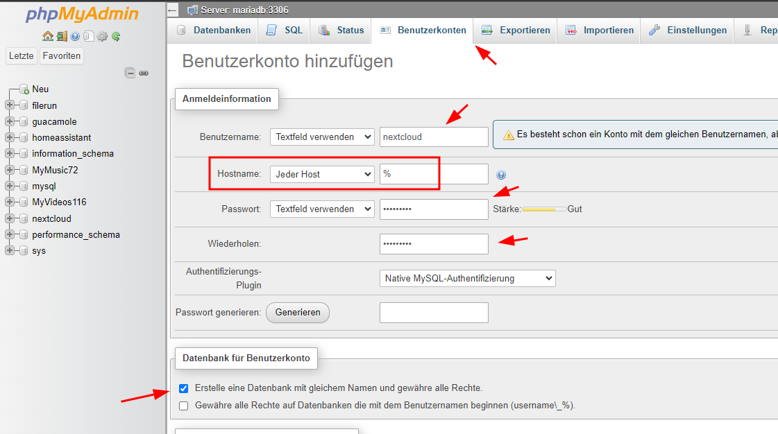

naja, da gibt es ja nicht viel ... mariadb steht schätze ich mal ...
dann mit einem sql admin tool die "Leichen" beseitigen, die NC db anlegen, user pass vergeben, schauen das die passende Datenbank mit angelegt wird ... dann startest du sauber.
Nextcloud Docker installieren, Bsp. LSIO (alpine base) oder den "official" ...
Docker konfigurieren und die bereits vorgegebenen Variablen nach deinen Wünschen anpassen
ports (wenn im bridge mode)
volume data (wo dein user data dir sein soll)
volumes (falls du noch external shares mit einbinden willst)
beim 1. Start kommt ja dann die sql konfiguriert, dein admin user pass vergeben ...
soweit fertig

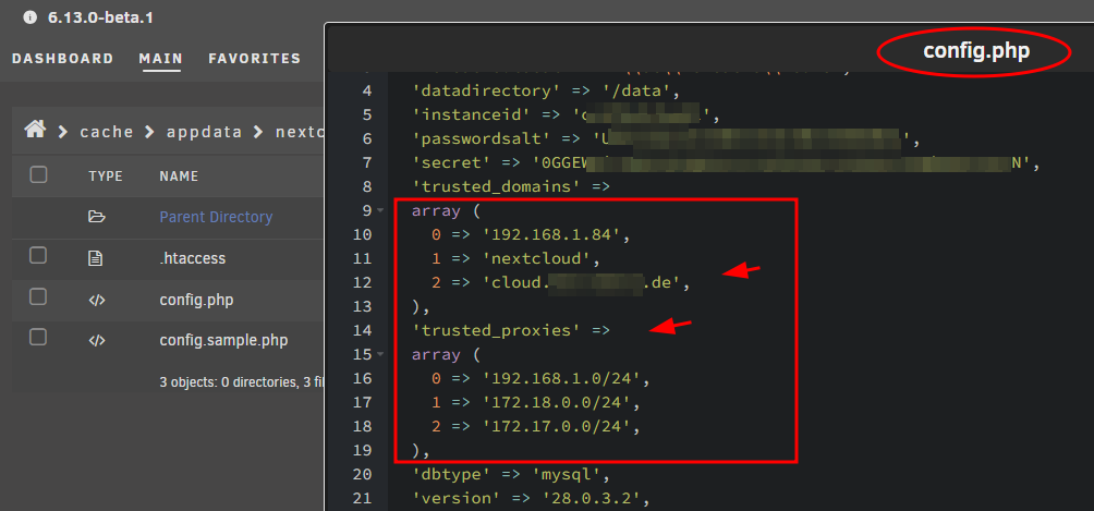

dann kommt das Thema Reverse Proxy für externen Zugang, dazu den RP konfigurieren auf den passenden Port der NC Instanz ...
und jetzt gibt es eine config zum anpassen in NC (was gerne vergessen wird)
und es oft dann scheitert ...
liegt beispielsweise bei der lsio Version hier
das war es mehr oder weniger schon ...
