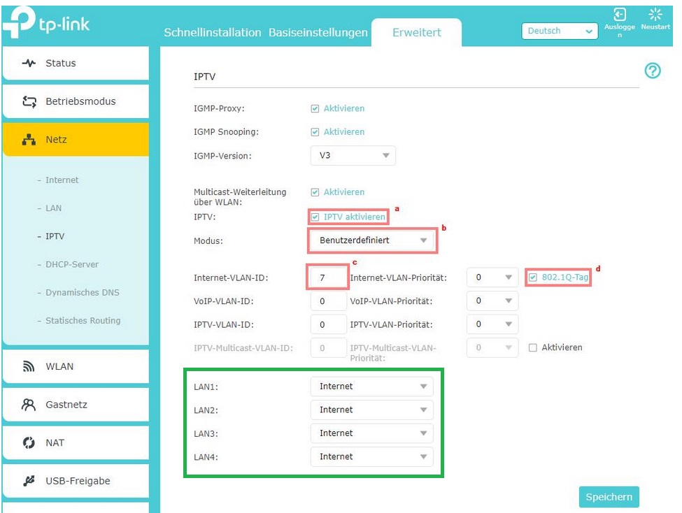

ich möchte mich bei meinem Internetanbieter htp den Glasfaseranschluss über einen eigenen Router nutzen und nicht über die bereitgestellte Fritz Box. Die Einwahl soll über PPPoE stattfinden. Mir wurde im Vorfeld vom Support bestätigt, dass das möglich sei. Leider gestaltet sich die Sache nun doch schwieriger als gedacht.
Es handelt sich um einen TP-Link TL-WR640N. Dieser ist über den WAN-Port mit dem Glasfasermodem verbunden. Als Einwahlstandard ist PPPoE ausgewählt. Benutzername und Passwort ist auch korrekt. Die VLAN-ID habe ich unter IPTV eingegeben. Das kommt mir seht komsich vor, deckt sich aber mir dieser Anleitung.
Leider kann keine Verbindung ausgebaut werden. Der Support kann nur auf Fritz Boxen verweisen...

Versuche es mal mit der VLAN ID 22.
VLAN ID 7 hat die Telekom.
Geht mich zwar nichts an aber wieso nimmt man so einen Router? Da ist selbst die Fritzbox besser. Ich hoffe dein Glasfaseranschluss ist nicht schneller wie 90 Mbps.
Danke für die Antwort!
VLAN-ID 22 ist bei mir eingetragen. So gibt es htp an. Ich wollte nur generell auf die Anleitung und den Menüounkt verweisen.
Hi,
wen ich mir den FAQ Eintrag ansehe, gilt der VLAN Tag nur auf dem jeweilgen LAN Port, nicht für den WAN Port:
Kannst du einen LAN Port einmal entsprechend konfigurieren und mit diesem dann testen?

Das soll tatsächlich so stimmen, auch wenn man das überhaupt nicht versteht. :D Die setzen so die VLAN ID auf das WAN Interface, obwohl man das auf dem Bild nicht vermuten würde. VLAN Einstellungen unter IPTV zu setzen ist generell etwas merkwürdig.

Die Sache hat sich mittlerweile geklärt:
Der Router muss Dual Stack unterstützen. Dann klappt auch die Einwahl. :-|
