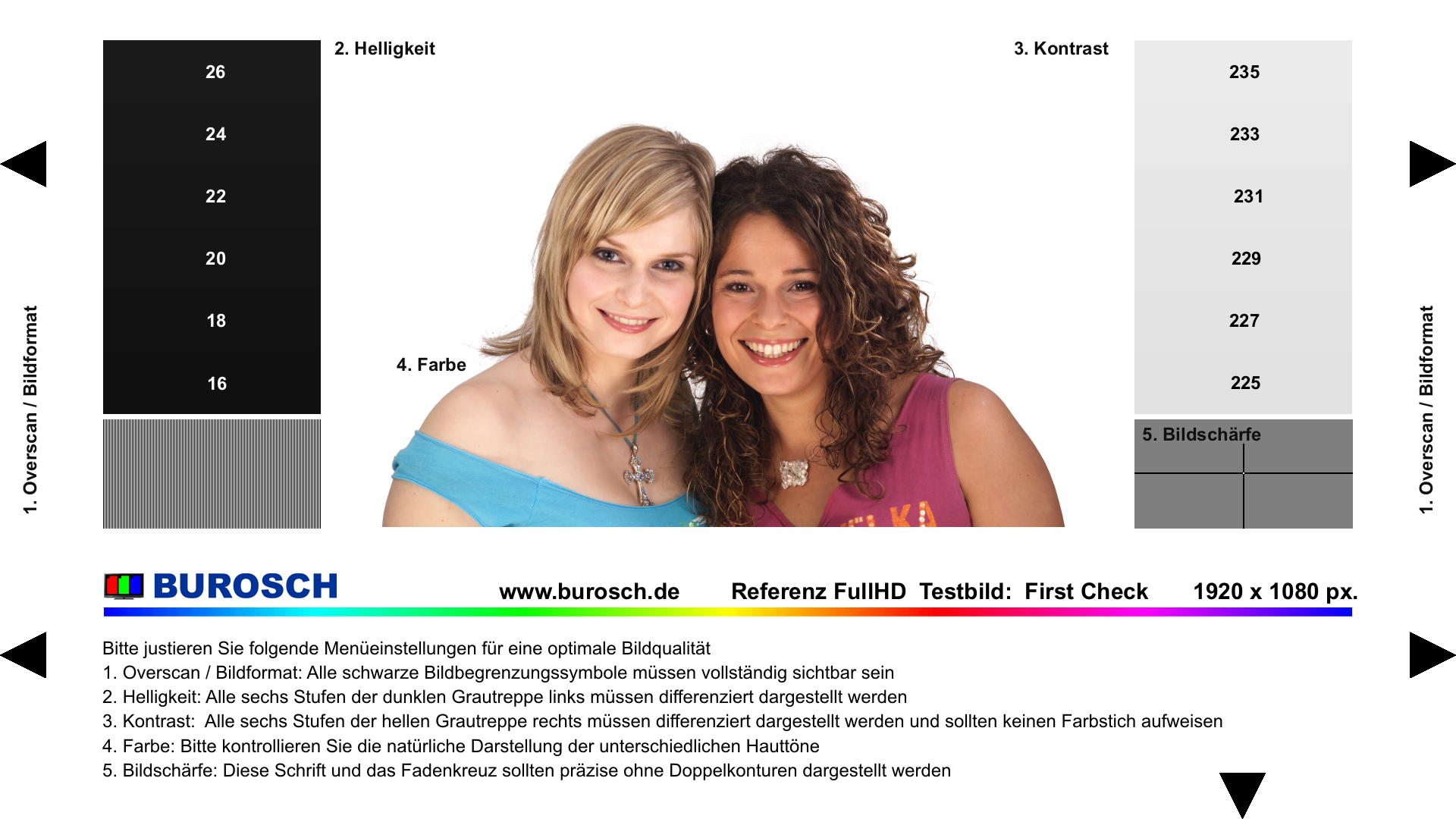

ich hätte da mal gerne ein Problem. Bei mir passen über den HTPC Kontrast und Helligkeit nicht. Dies lässt sich auch nicht mit den Einstellungen am TV beheben. Teilweise wirkt es sehr überbelichtet und in dunklen Szenen lässt sich oft nicht mehr viel erkennen. Auch das Burosch Standard Testbild zeigt im schwarzen und weißen Bereich nur einen einfarbigen Balken.

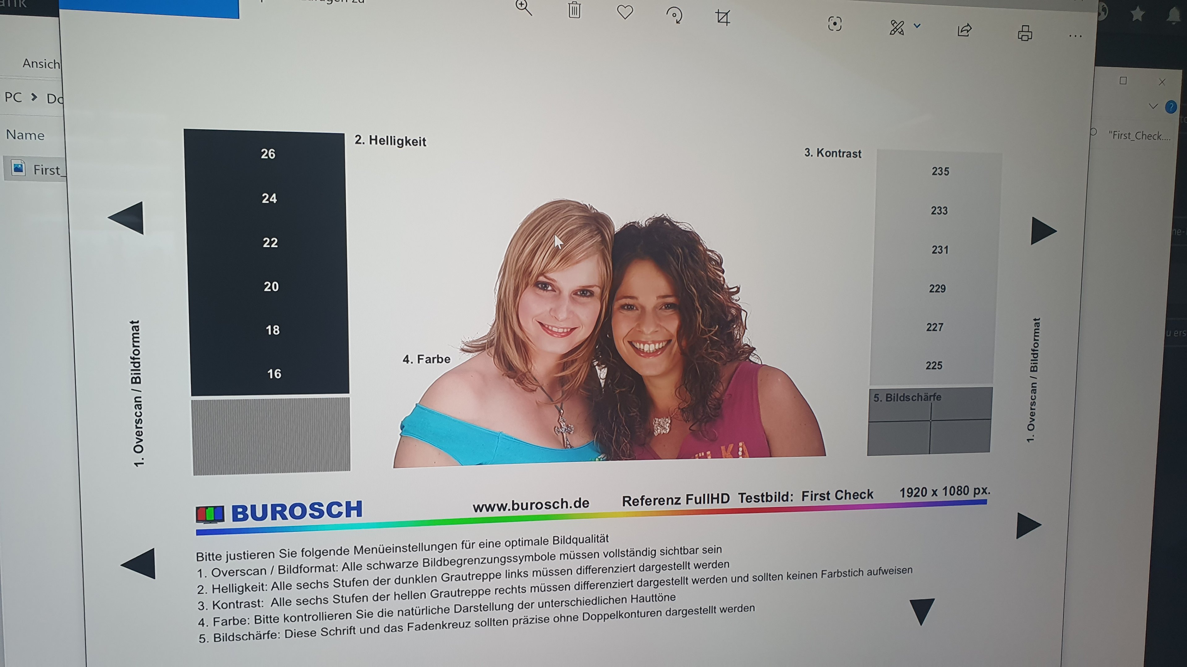

Anbei einmal das original Bild wie es sein soll. Und dann das Foto.

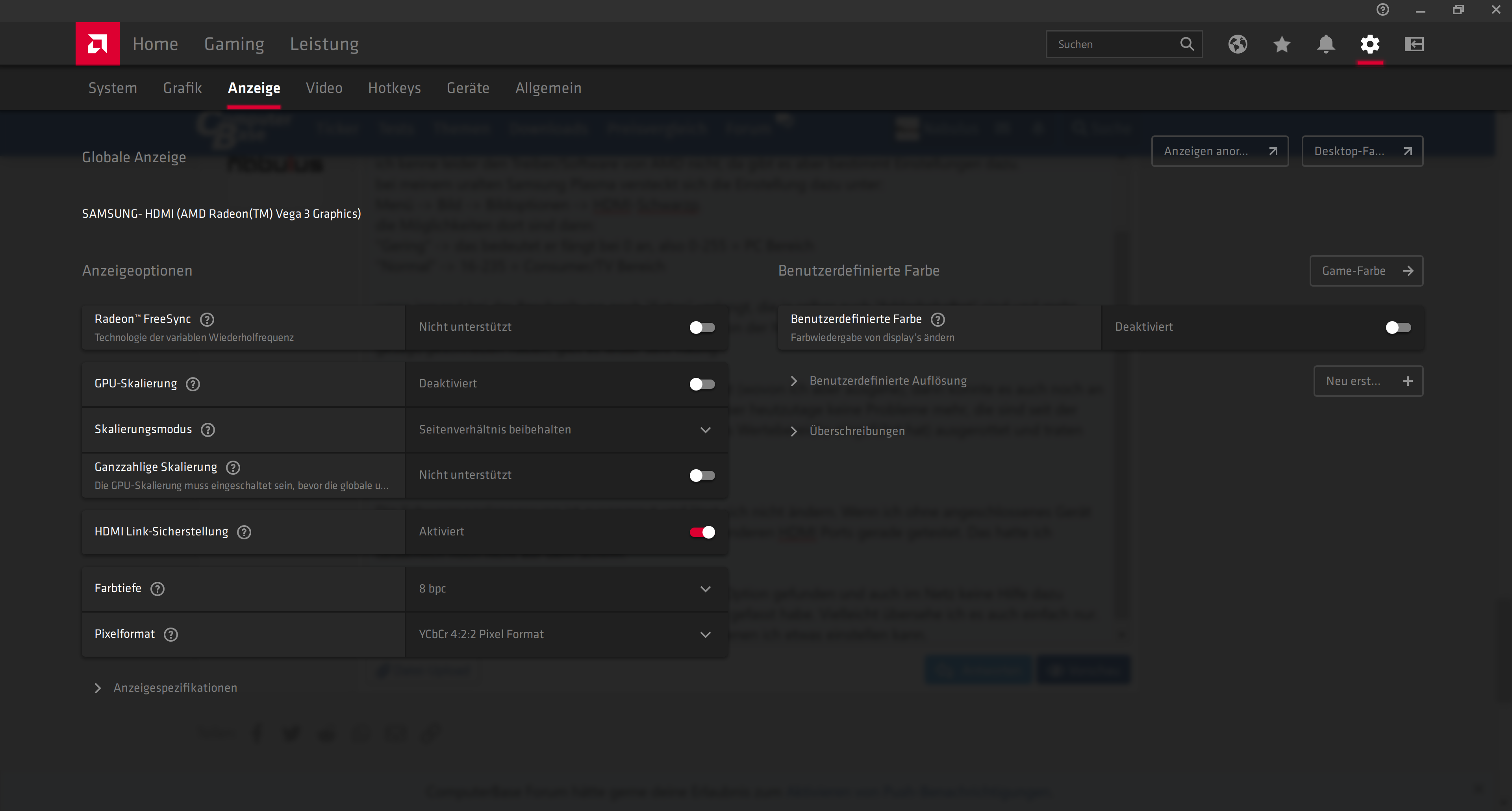

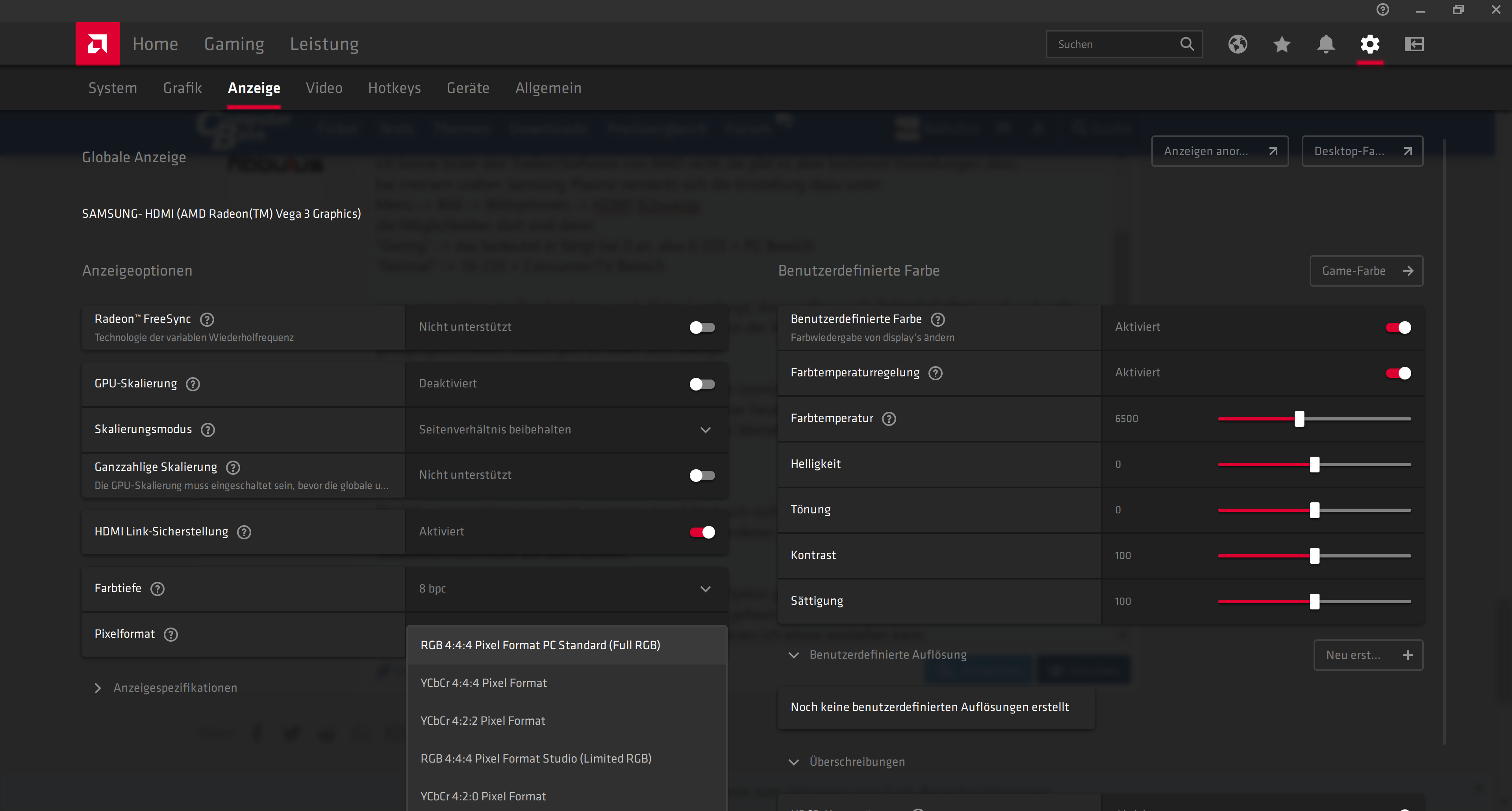

Ich habe im Radeon Treiber hierzu, allerdings keine Möglichkeit dies einzustellen. Ich kann hier nur YCbCr 4:4:4, 4:2:2, und 4:2:0 einstellen.
Im Kodi selbst kann ich in der Software 16-235 einstellen, allerdings gibt es dann nur noch hellgraues schwarz, was sich auch mir weiteren Einstellungen nicht korrigieren lässt. (weit weg vom Bild meines BD-Players)

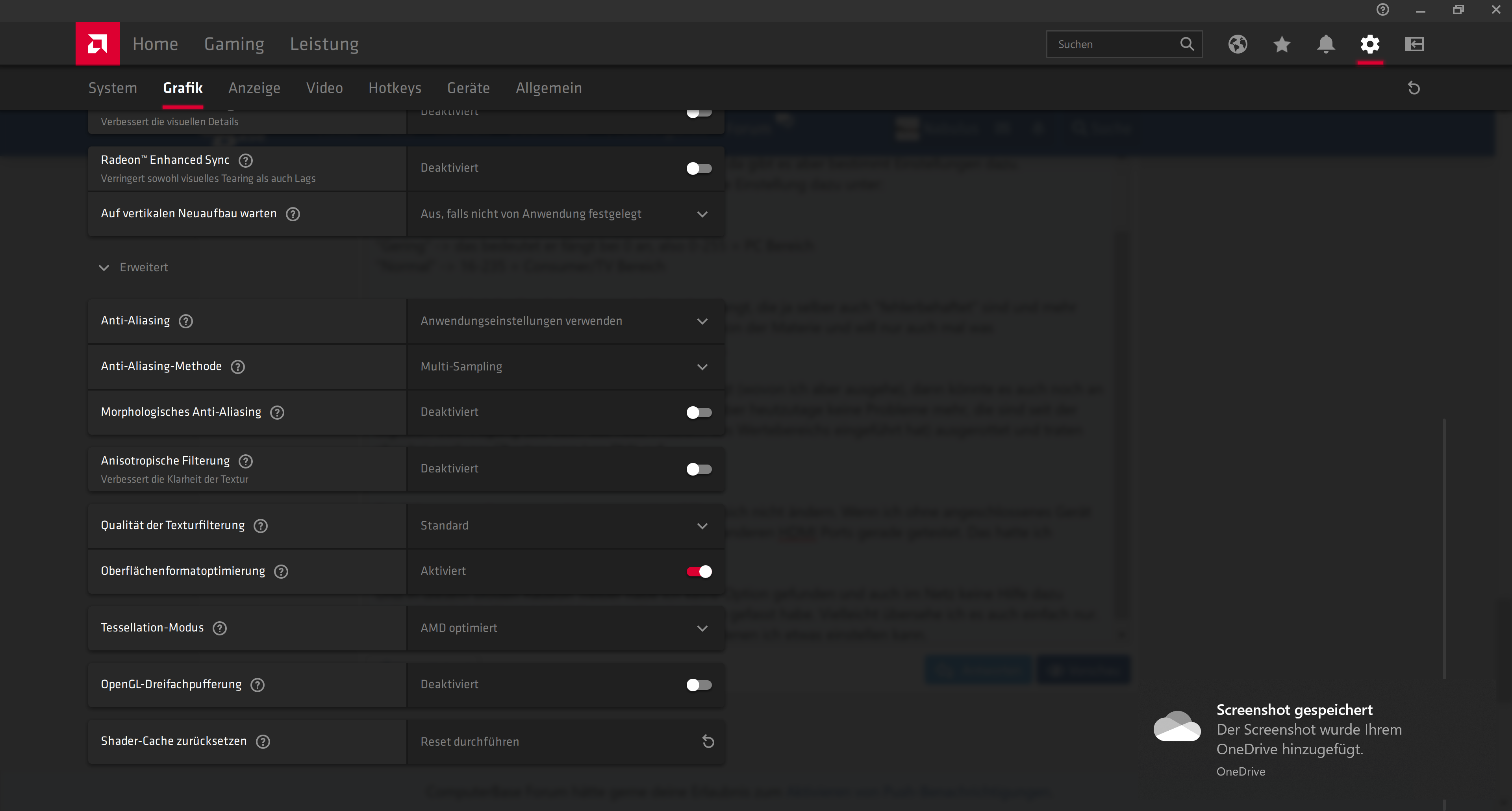

Die Schwarzpegelanpassung ist ausgegraut und lässt sich nicht ändern. Wenn ich ohne angeschlossenes Gerät ändere, stellt sich keine Besserung ein. Habs auch an anderen HDMI Ports gerade getestet. Das hatte ich tatsächlich noch nicht auf dem Schirm.

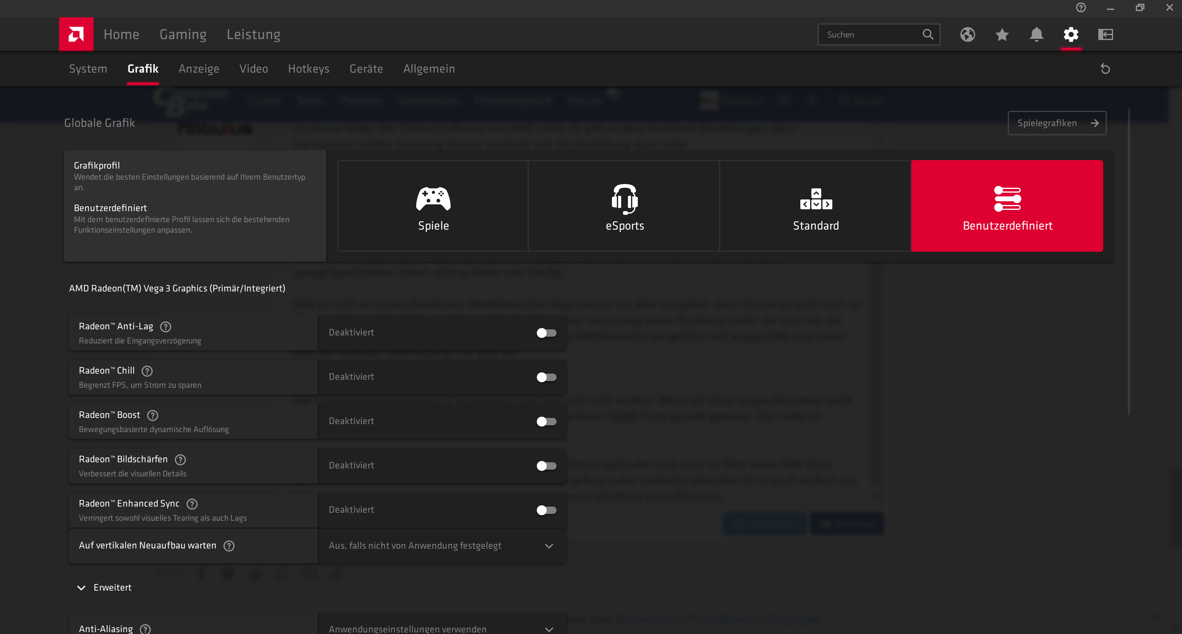

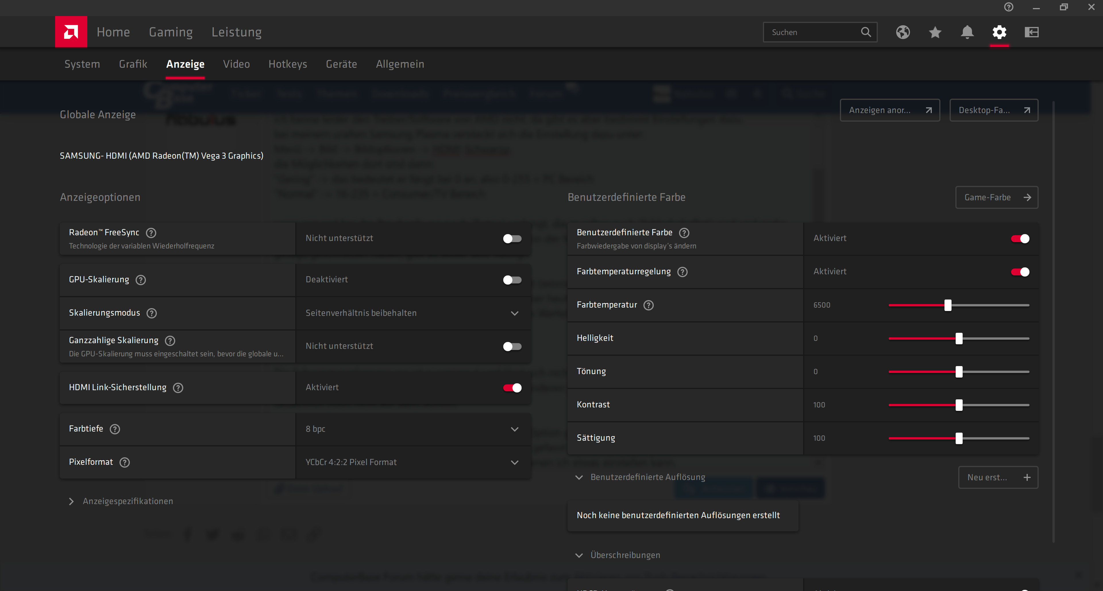

Und in diesem blöden Radeon Treiber habe ich keine Option gefunden und auch im Netz keine Hilfe dazu gefunden, da ich dies tatsächlich auch schon ins Auge gefasst habe. Vielleicht übersehe ich es auch einfach nur. Habe mal 5 Screenshots gemacht von den Seiten, in denen ich etwas einstellen kann.
