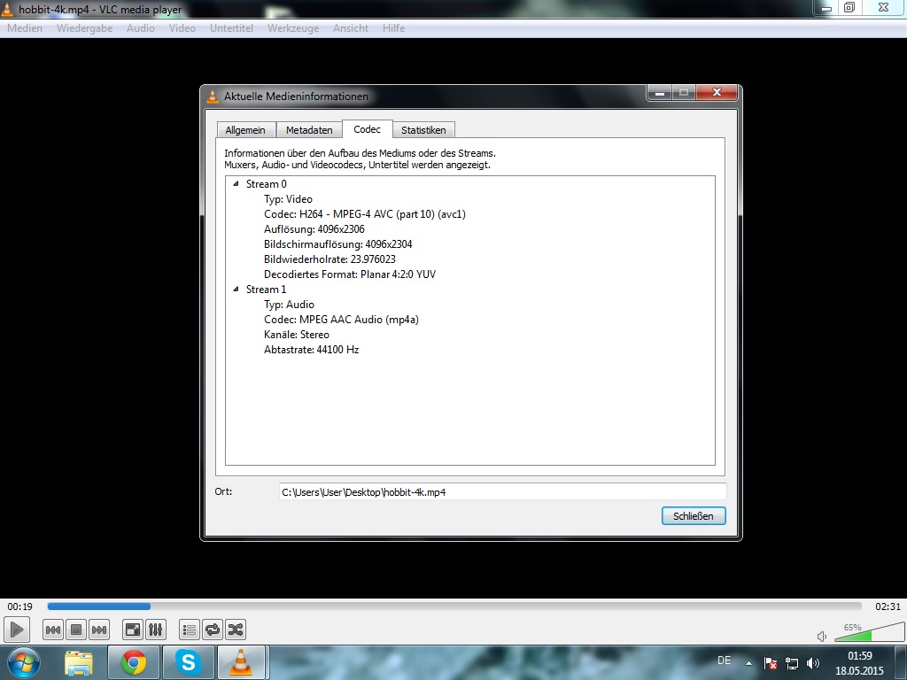

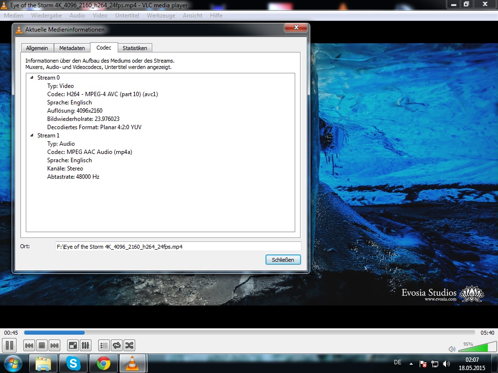

mal eine Grobe Auflistung. Wie schon oben geschrieben läuft das Video super. Schaue ich ein HD Video in 1080P etwa (VLC Player oder SMPlayer ist egal) habe ich eine CPU Auslastung von 13-20%.
Da dachte ich mir gestern, lädste dir doch mal einen 4K Trailer in 4.096 x 2.304
da habe ich dann eine CPU Auslastung zwischen 85-100% und es ruckelt. In den Einstellungen der beiden Programme Spielen bringt leider auch nichts. Habe mir auch schon GPUid heruntergeladen aber ich kann bei der Wiedergabe nicht feststellen das die Grafikkarte irgendwie benutzt oder ausgelastet wird obwohl z.B overlay im VLC Player aktiviert ist. Temperaturprobleme habe ich nicht. Alles unter 60 Grad.
Das dieses System von Highend weit entfernt ist, ist mir auch klar aber ich wusste auch das 4K Rendern etc damit nicht drin ist. Da sollte ich es doch wenigstens wiedergeben können oder? Oder habe ich da so daneben gekauft? Hatte eig noch alles übrig außer CPU, Board und Gehäuse.
Liegt es an der Grafikkarte? Einige haben scheinbar mit dem 860K keinerlei Probleme mit 4K Material.
Ich wäre euch wirklich dankbar wenn ihr mir weiterhelfen könntet, weil im Moment habe ich wirklich keinen Durchblick....
