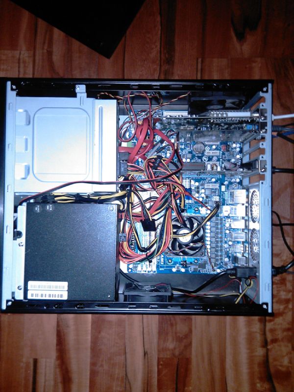

Die Graka, die ich drin hab (G210) ist ne LoxProfile Karte, die nen Mini-Lüfter drauf hat. Und der Föhnt endlos in der Gegend rum. Beim leisen Film schauen(Freundin muss früh raus^^) sind die ruigen Stellen kaum zu verstehen. Als ich die gekauft hab, war noch nicht geplant, die in nen PC im Wohnzimmer einzubauen.
Meine Frage: Welche (aktiv gekühlte) Grafikkarte mit Leisem Lüfter könnt ihr mir empfehlen?
Aktiv gekühlt wegen der schlechten Luftzirkulation (Bild im Anhang) in dem PC. Muss keine LowProfile sein. der PC hat die Normale Höhe. Sollte auch etwas leistungsstärker sein, als die alte (NVIDIA GT430/ATI 5570 oder so) weil die Filme nicht alle Ruckelfrei laufen.

@The 0ne: Die sind n bischen überdimensioniert. mir ist der Stromverbrauch auch nicht ganz egal. Ausßerdem hab ich (wie im Bild zu sehen ist) nicht viel Platz im Gehäuse (Länge der Karte)

Passiv wollt ich auch nicht in meim PC, weil der nen echt schlechten Airflow hat und auch wenig Platz um Lüfter richtig anzubringen. Also: Lieber ne sehr leise Aktive, als eine zu heiße Passive.
