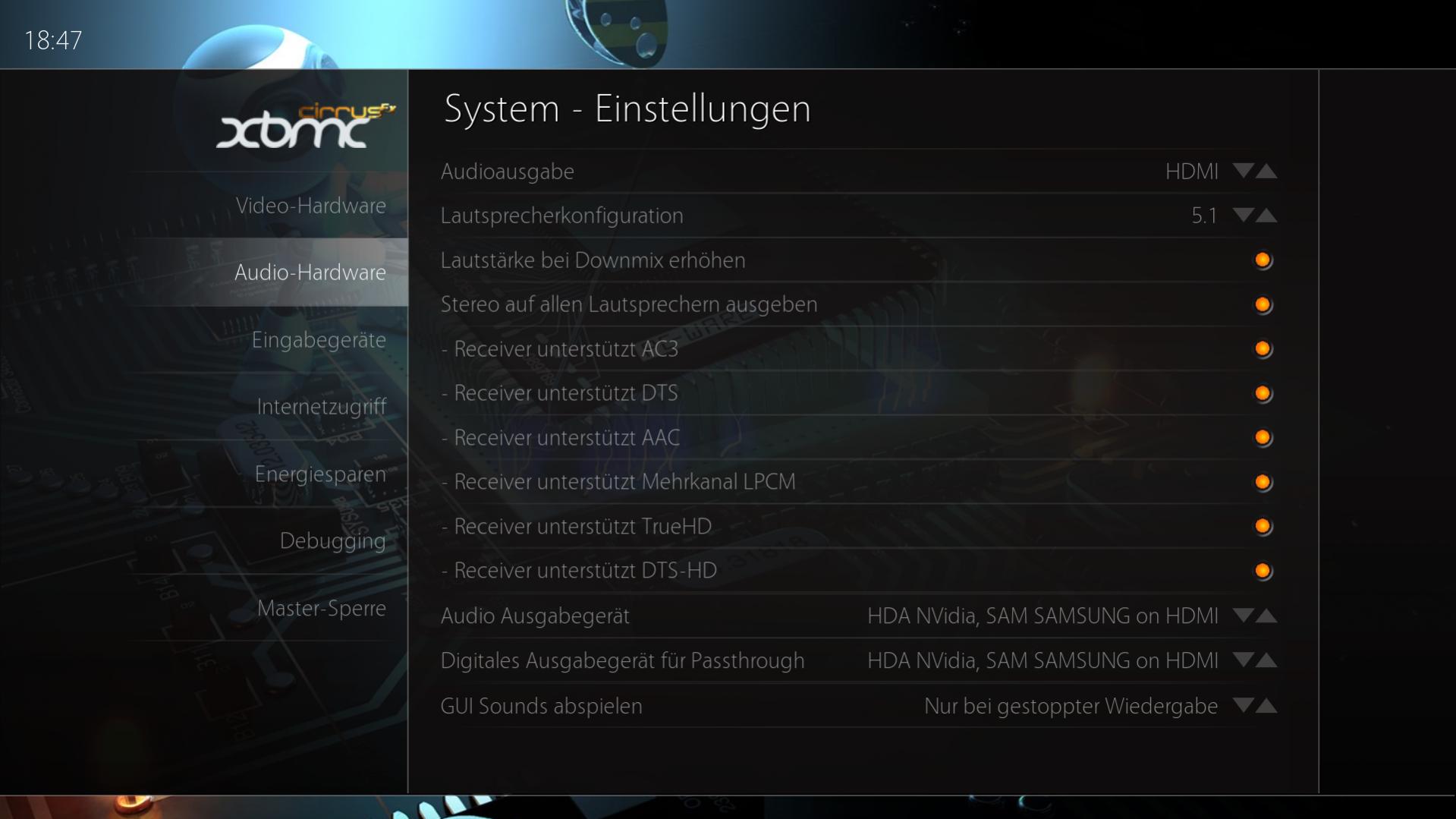

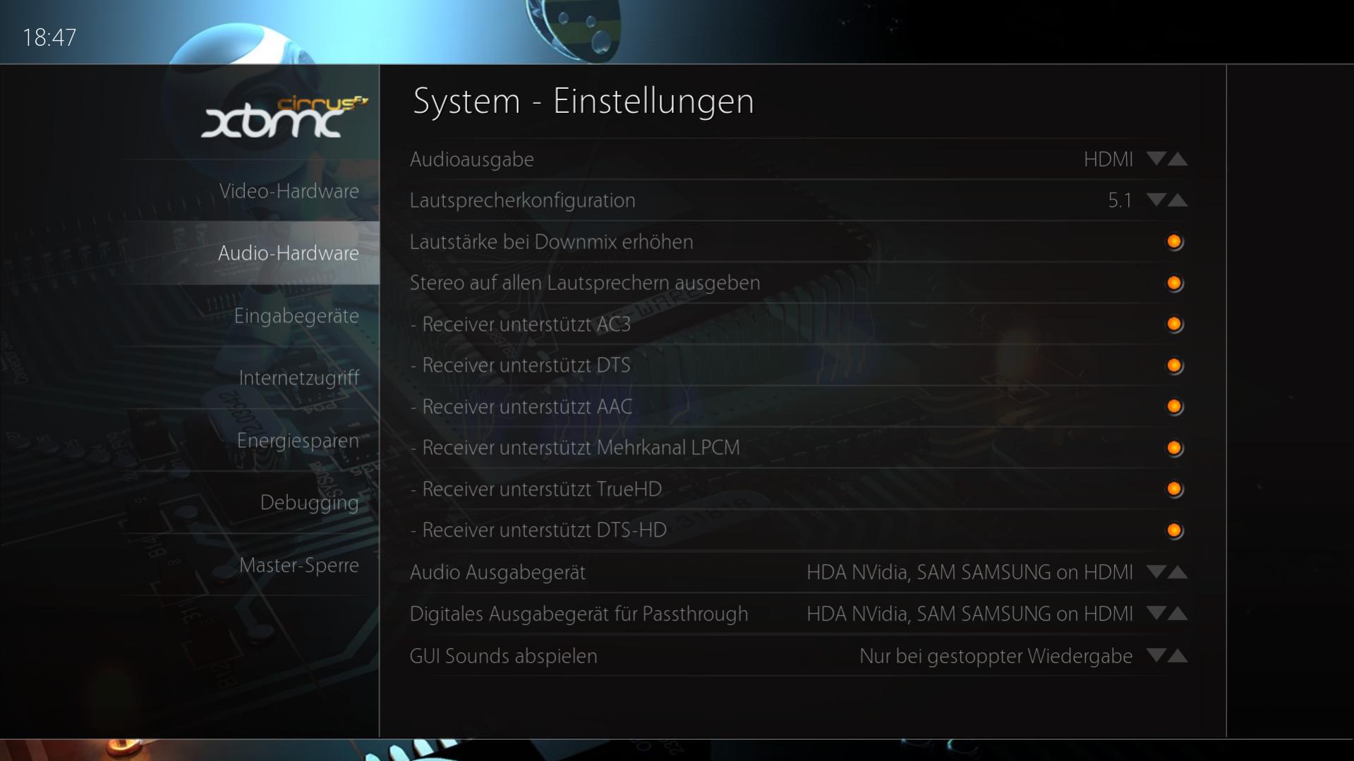

Die Einstellung hab ich doch auch, wie gesagt ich habe Tonausgabe am TV über HDMI nur DTS Tonspuren bleiben stumm. :)
mach mal n bild deines Audio Settings screen.

Hier der Screenshot, danke schon mal für die hilfe :)

@orgel
sorry hatte das in dem moment nur testweise an, auch wenn ich die option rausnehme kommt immer noch kein DTS aus den lautsprechern....am tv kanns nicht liegen, die selbe datei wird dort abgespielt wenn man sie über den USB port abspielt und früher ging es auch....
