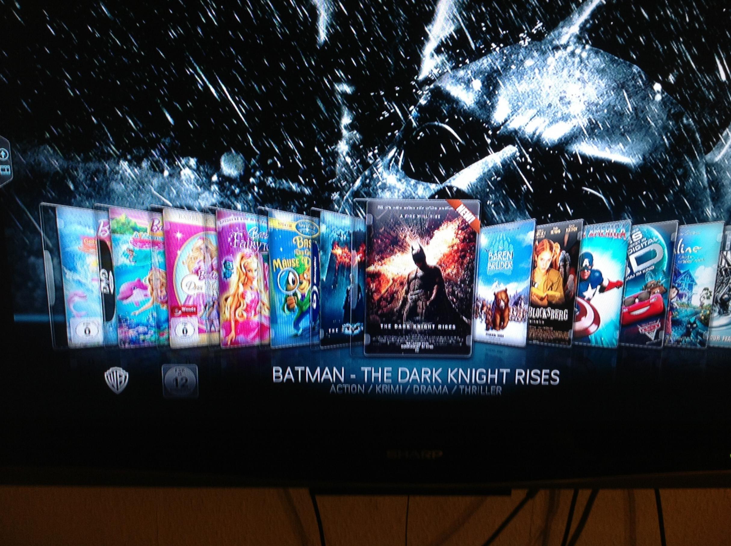

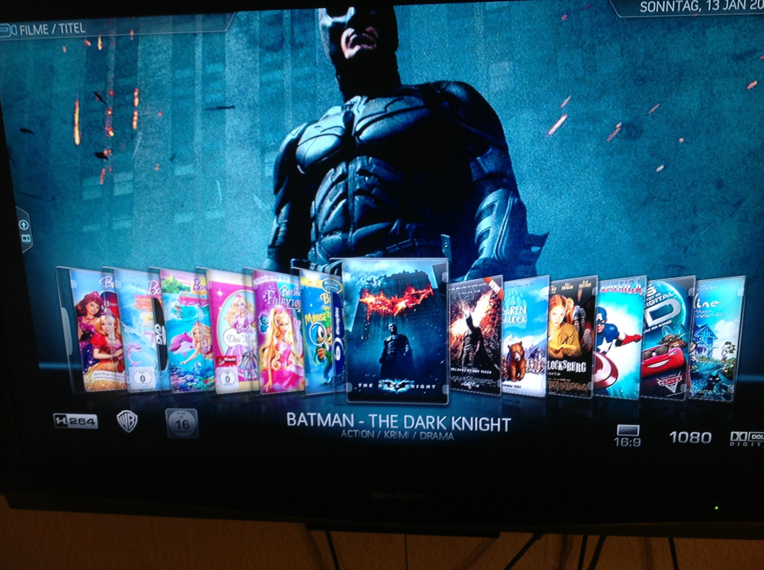

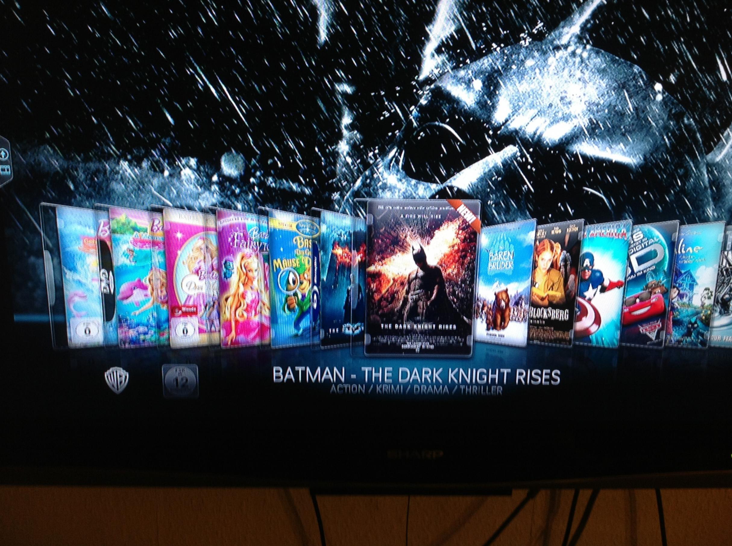

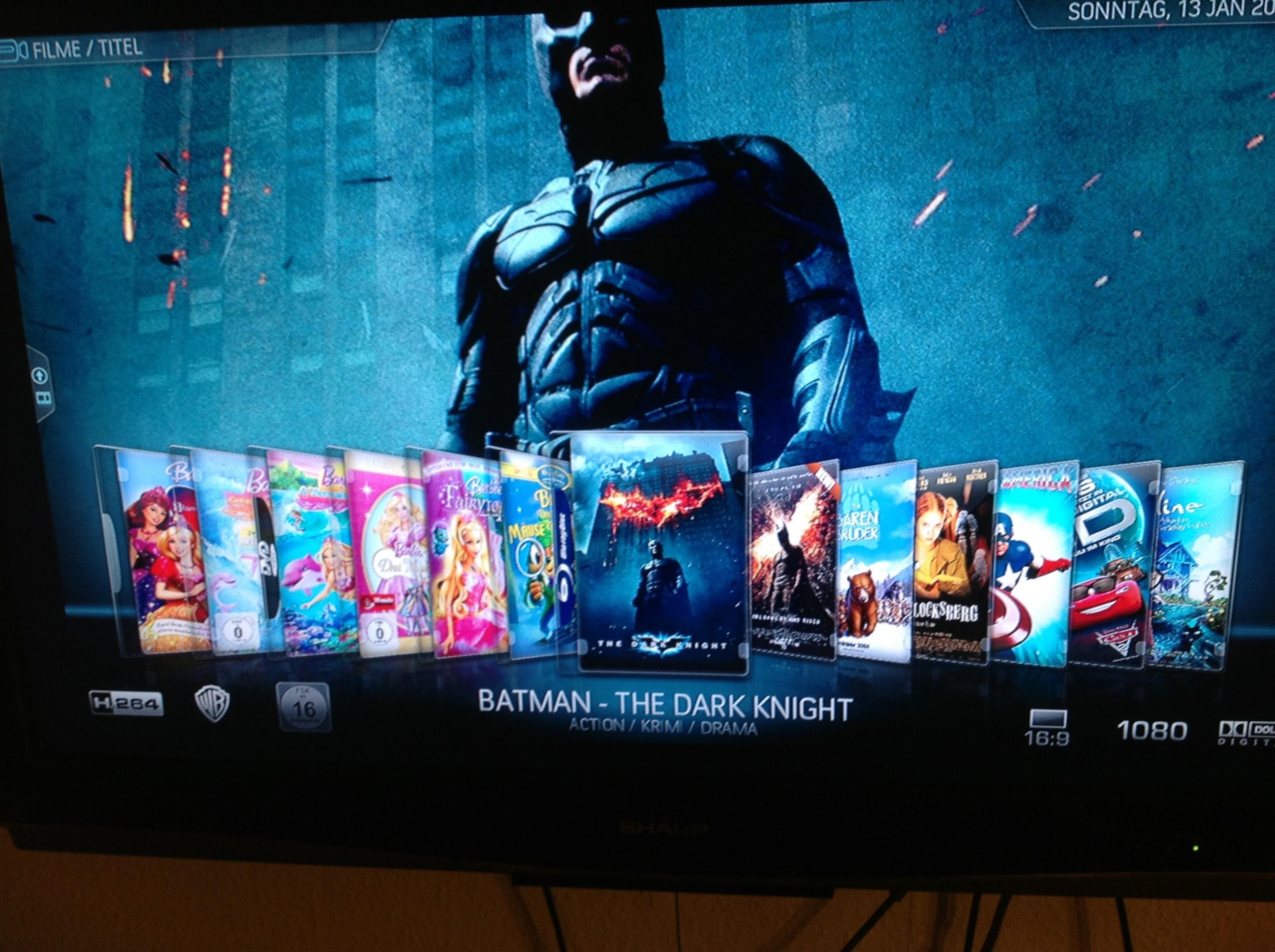

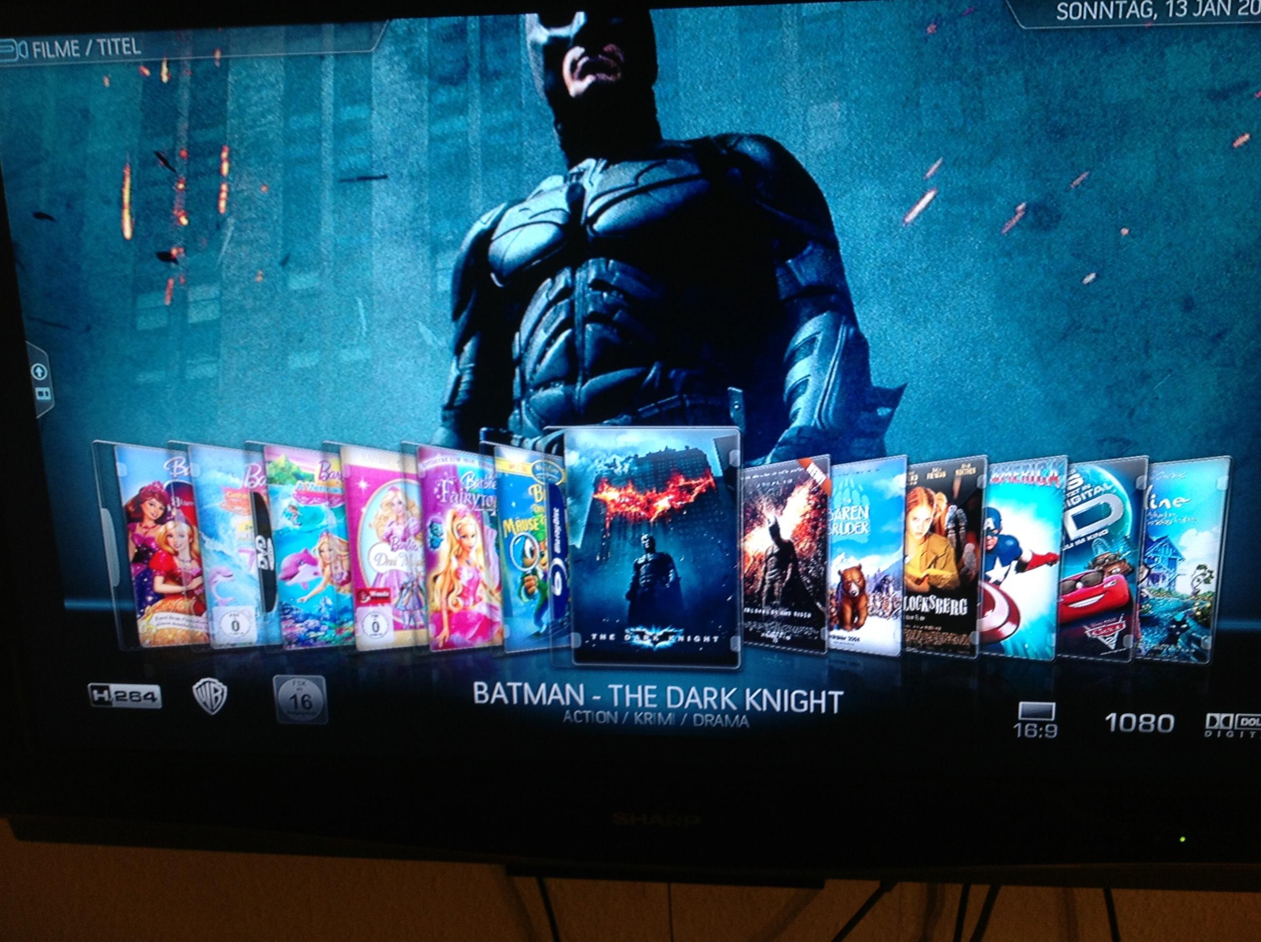

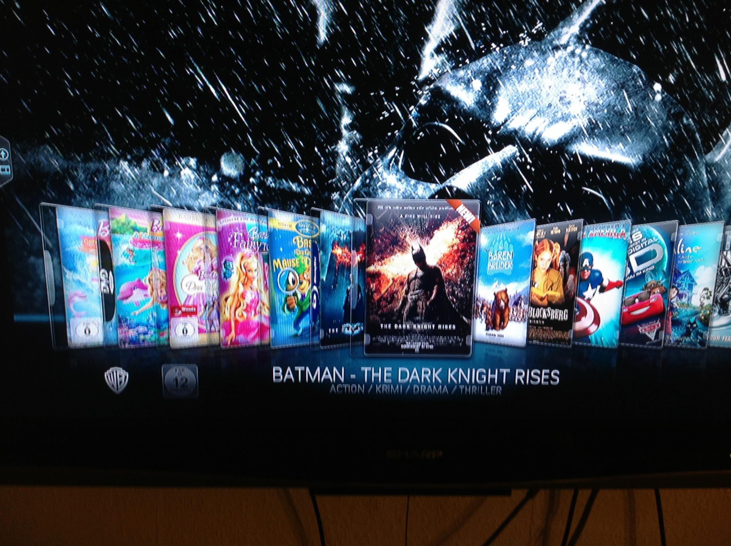

Also ich zwecks dem Wiedergabe Problem meiner Video und musik Files jetzt mal alle Videos durchprobiert jeder Film wo in der Info wie jetzt hier bei dem unten rechts jetzt die Darstellung steht 16:9 oder ein anderes Format wird abgespielt
Bei allen anderen wo nix steht wie jetzt bei diesem Beispiel die werden nicht abgespielt
Wodran soll das liegen ? Und es sind beides mkv Files jetzt zum Beispiel, es hängt anscheinend nicht dran ob avi oder XVII oder mkv!
Desweiteren hab ich grad festgestellt das das System mit der Auflösung 1600*900p läuft bekomm es nicht höher gestellt vorher lief es mit 1900*1080p hält Full hd.
orgel schrieb:
Mach Du mal Folgendes:
Wenn nach der Installation der deutschen Sprachdatei Firefox auf englisch startet (evtl. nach einem Update), kann das hier helfen: Man gibt in der Adressleiste about:config ein und drückt ⏎ . Es erscheint der Hinweis: "Hier endet möglicherweise die Gewährleistung", man bestätigt das. In der Zeile "Filter:" gibt man folgendes ein: general.useragent.locale und drückt ⏎ . Ein Doppelklick auf das gefundene Ergebnis öffnet das Dialogfeld. Man löscht die Zeile mit GB und gibt "de" ein und drückt auf OK. Nach dem Neustart spricht Firefox Deutsch.
Danke, jetzt ist die Tastaturcodierung deutsch, auch gut, dachte damit wird Firefox deutsch, der ist immer noch englisch, aber die Tastatur war mir wichtiger :)
