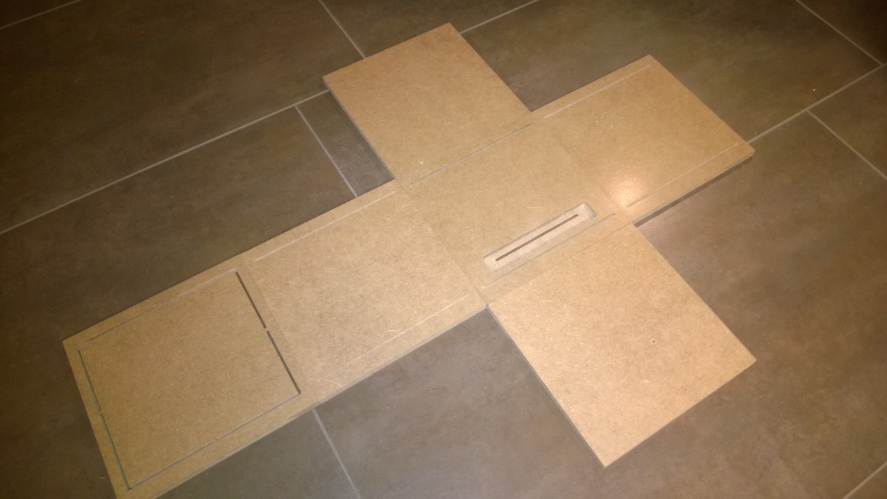

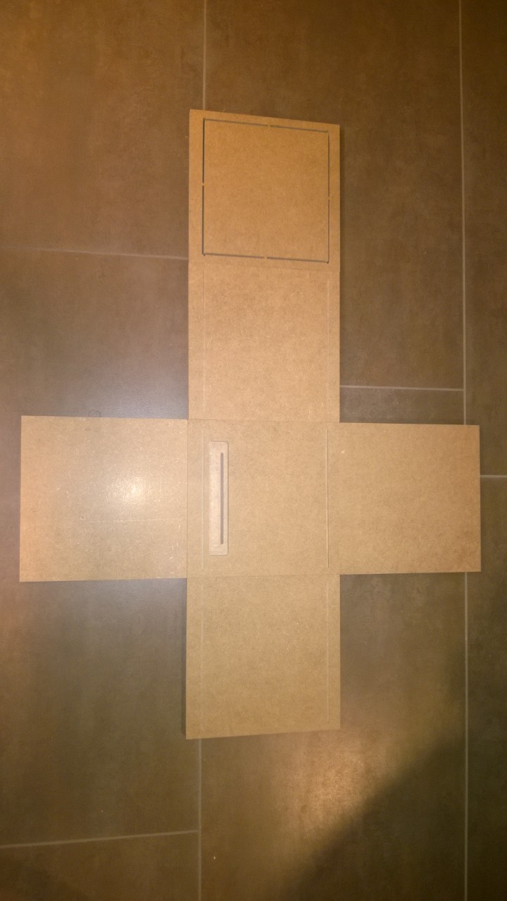

Wir bastelten am Anfang einfach mal mit Holz herum um einen Eindruck von der größe her zu bekommen.
1. Grundgehäuse
Das Grundgehäuse wir max. 200 mm x 200 mm x 200 mm werden und aus Holz sowie Alu bestehen. Im Anhang werde ich ein paar Bilder von ersten Idee bis hin zur Version 5.0 hochladen dann.

2. Aufbau Gehäuse
Haben viel mit Leihm und Kleber ausprobiert und haben dann uns für Spezial Holzleihm entschieden um das Gehäuse zu verleihen. Nach vielen Probe Entwürfen wurde es mir zustressig alle Teil immer mit der Hand herzustellen weil es leider auch nicht ganz so genau wurde. So habe ich das Projekt erstmal für fast ein Jahr zurückgestellt und beschäftigte mich mit dem Bau einer CNC-Fräse dies ist jetzt einsatzbereit und es kann jetzt losgehen.

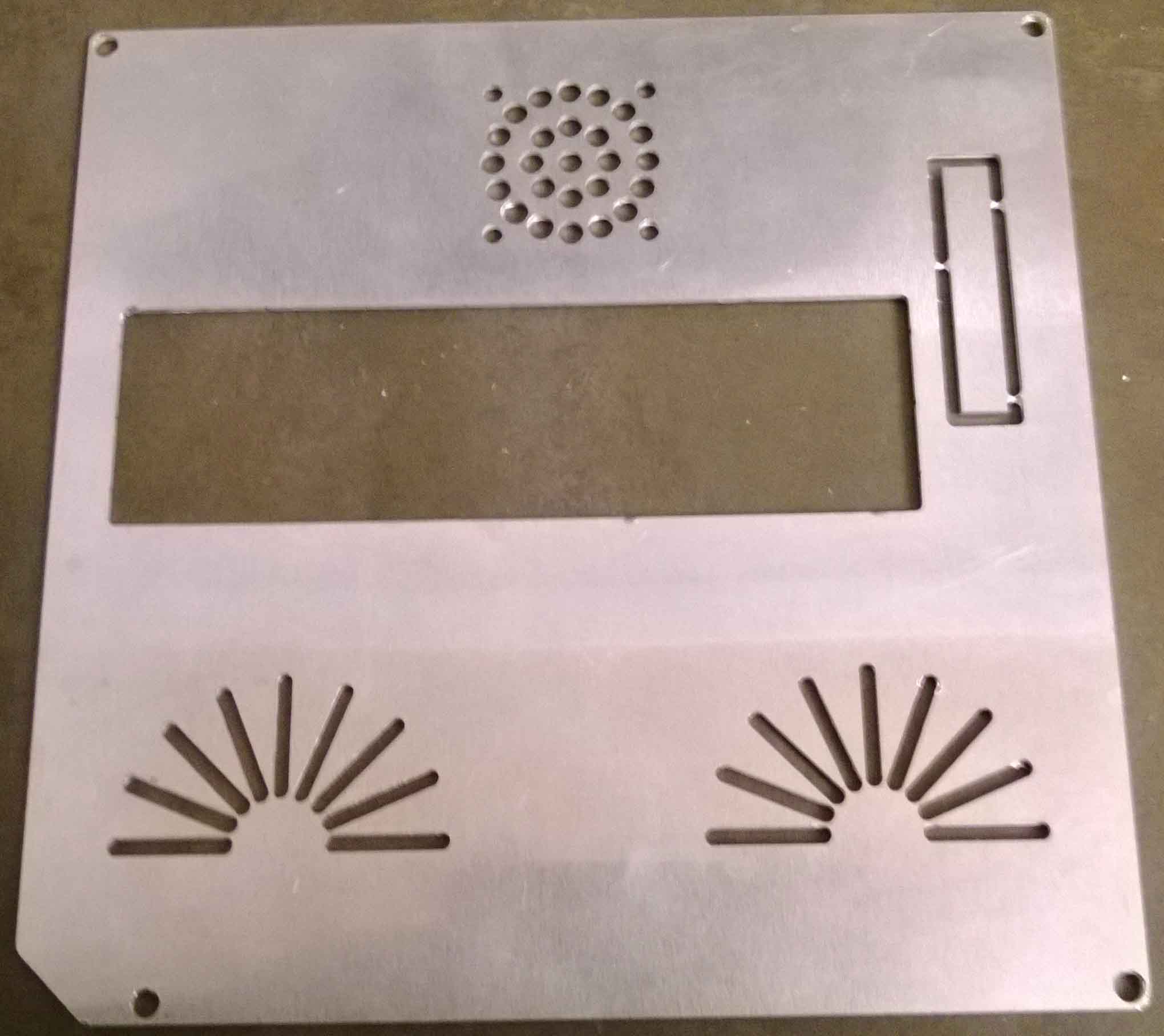

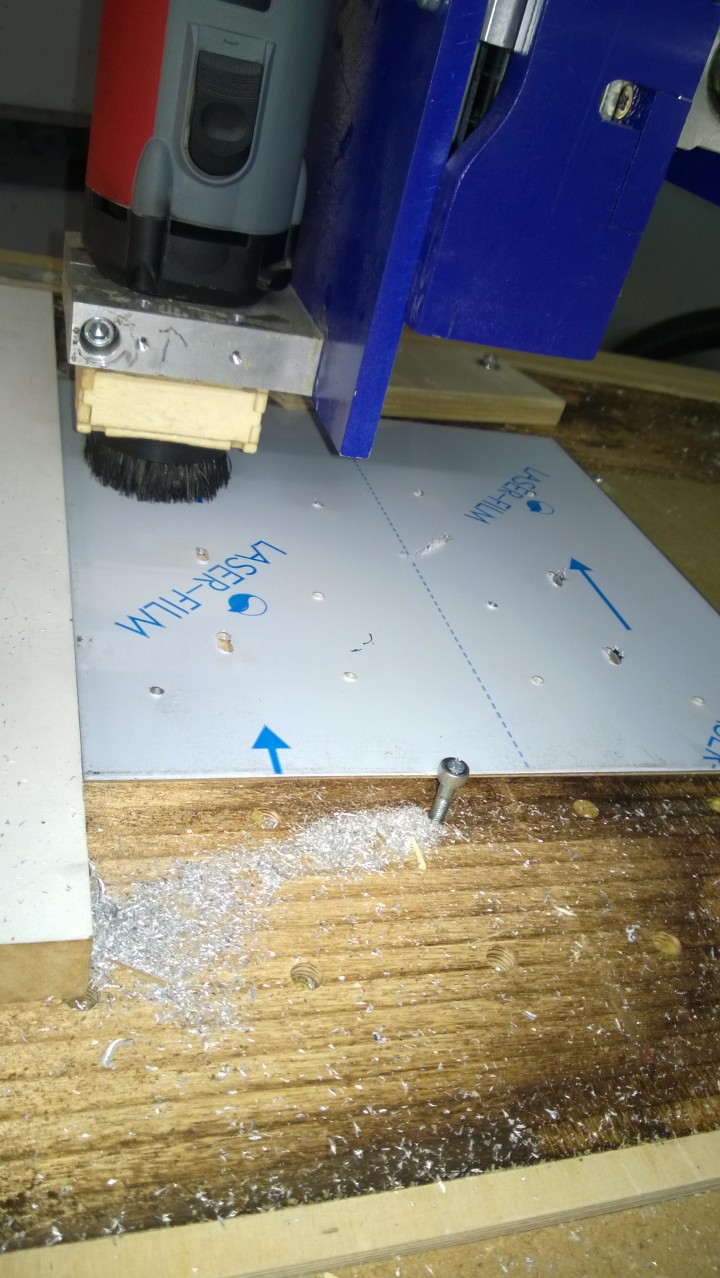

Erste Blende in Alu heute für den Cube gefräßt.
Muster Blende 0.4a
Ausschnitt wurde so angelegt das eine normale Mainboard Blende reinpasst.
Erweiterungsmöglichkeit für PCI Karten (Bei mir CI-Modul für die TV-Karte)
Oberhalb Lüfterauslass für die Entlüftung.
Unten Einlassöffnungen für die Belüftung.
Muster Blende 0.4b !! In Planung !!
Zusätzlich würde ich gerne eine möglichkeit finden die Festplatten zu wechsel ohne das Gehäuse aufschrauben zu müssen.

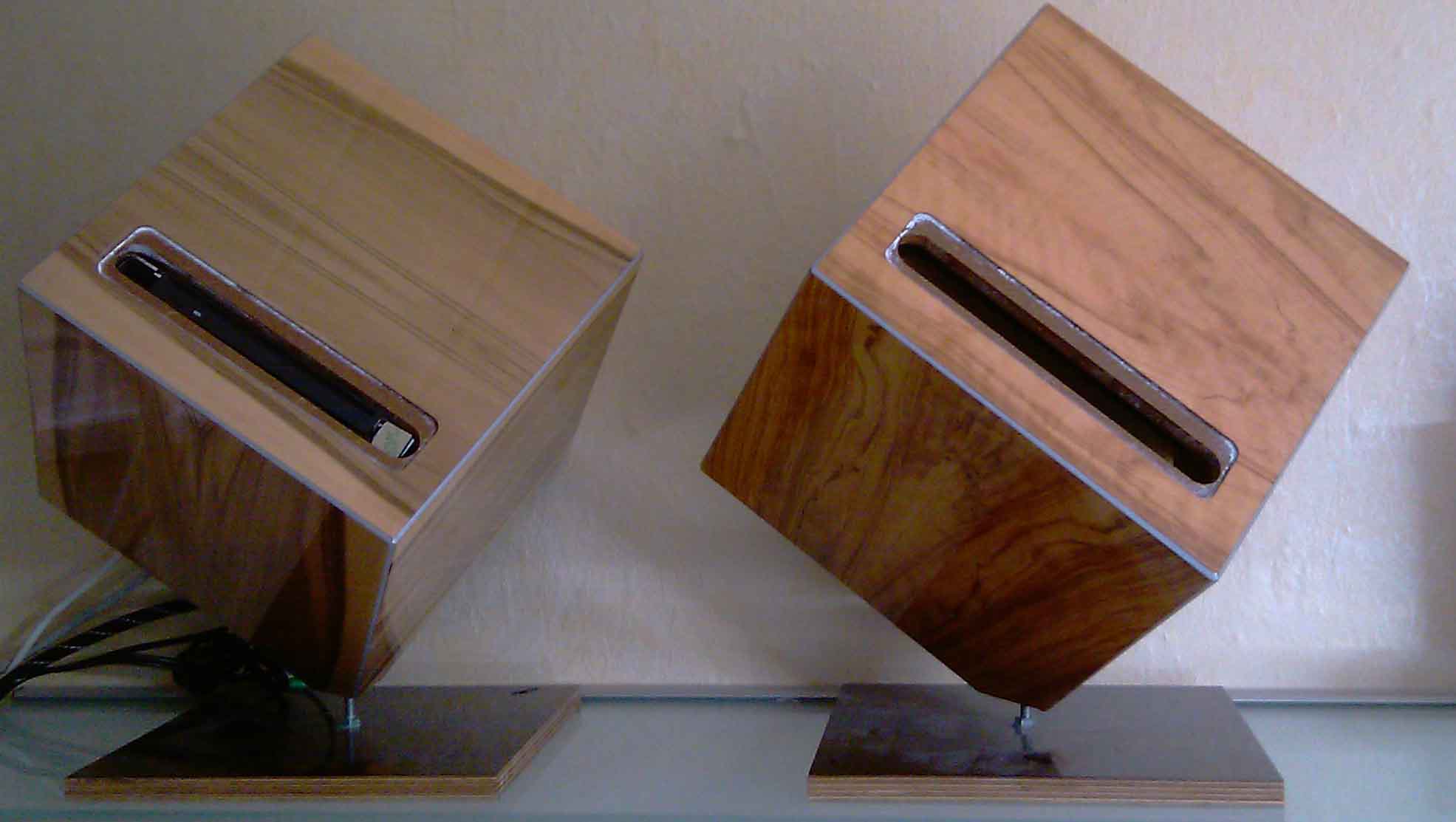

Vorversionen der Cube´s
So hier ist schonmal ein Foto von der Version 1.4 mit verschiedenen Oberflächen zum Testen.
Haben mit verschiedene Furnier und ALU Kante getestet.
Die Vordere Blende gefiel uns nicht und wir entwickelten neuere Versionen ohne Blende vorne. Das ging aber jetzt erst mit der neuen CNC-Fräse im Keller :-).
Da würde sich ein Wechselrahmen für zwei 2,5"-HDDs anbieten (Datenplatte + SSD).
Hallo, danke für den Tip mit den Wechselrahmen werde mal sehen das ich einen einfachen nochmal unterbekomme.

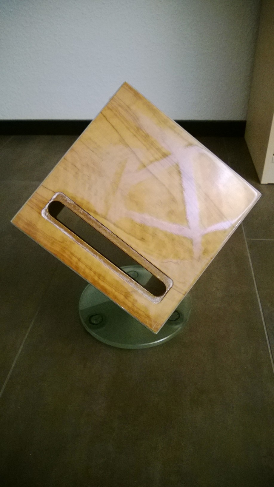

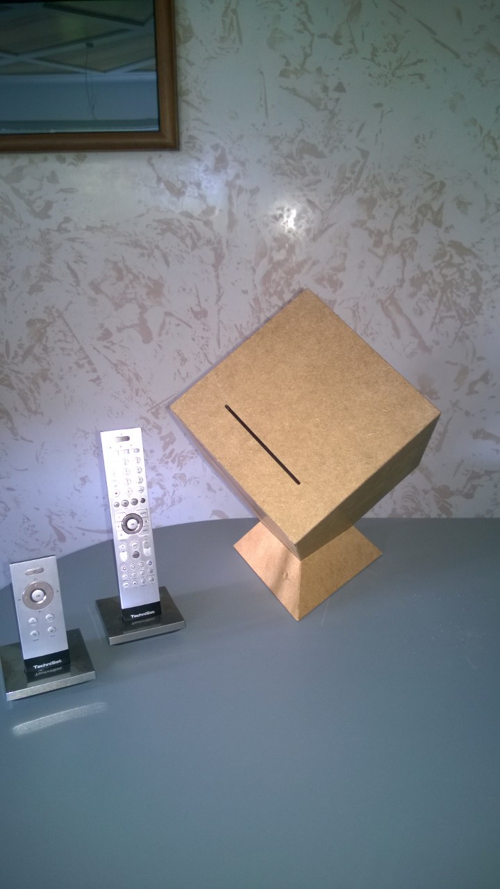

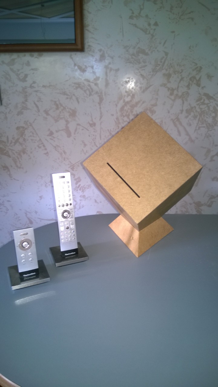

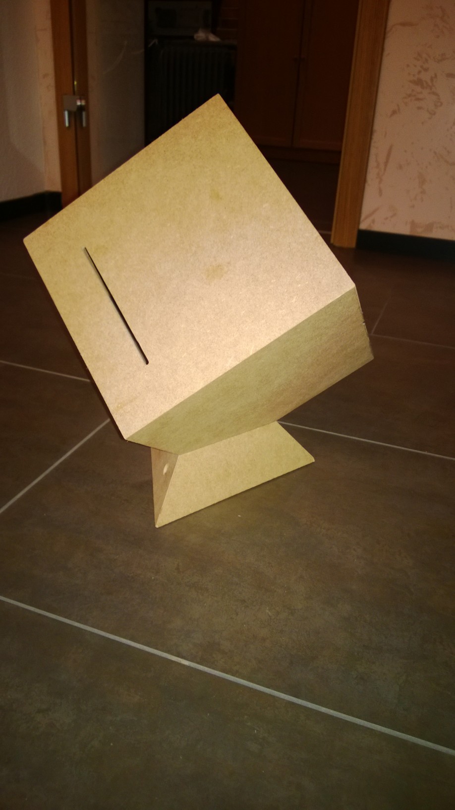

Haben uns heute auch mit dem Fuss beschäftigt es gab erst einen Glasfuss in der ersten Version, der gefiehl aber uns nicht so richtig. Haben jetzt einen Standfuss entwickelt wo wir hinten den Anschluss für Strom, Antenne und USB bekommen damit mann die Kabel nachher nicht so sieht.
! Was haltet Ihr von der Lösung mit dem Fuss !
Links aktuelle Version und rechts alte Version

Der Fuß gefällt mir schon sehr gut, auch wenn ich eher so der Fan vom Standard bin... Quasi alles gerade und in der Waage.
Aber ich bin mal gespannt was draus wird ;)
Das mit dem gekippten Cube ist natürlich eine witzige Idee, aber wenn ich das Ganze so sehe, hab ich irgendwie den Drang, den Cube aus dem Sockel zu nehmen und 'richtig'-herum hinzustellen. Das liegt meiner Einschätzung nach v.a. am Laufwerksschlitz, der da einfach nicht hingehört. Die Front müsste m.A.n. völlig 'clean' sein, der LW-Einschub wäre oben - möglichst nah an der Kante - besser aufgehoben.
EDIT: Könntest du mal irgendwas als Größenvergleich mit ins Bild nehmen?

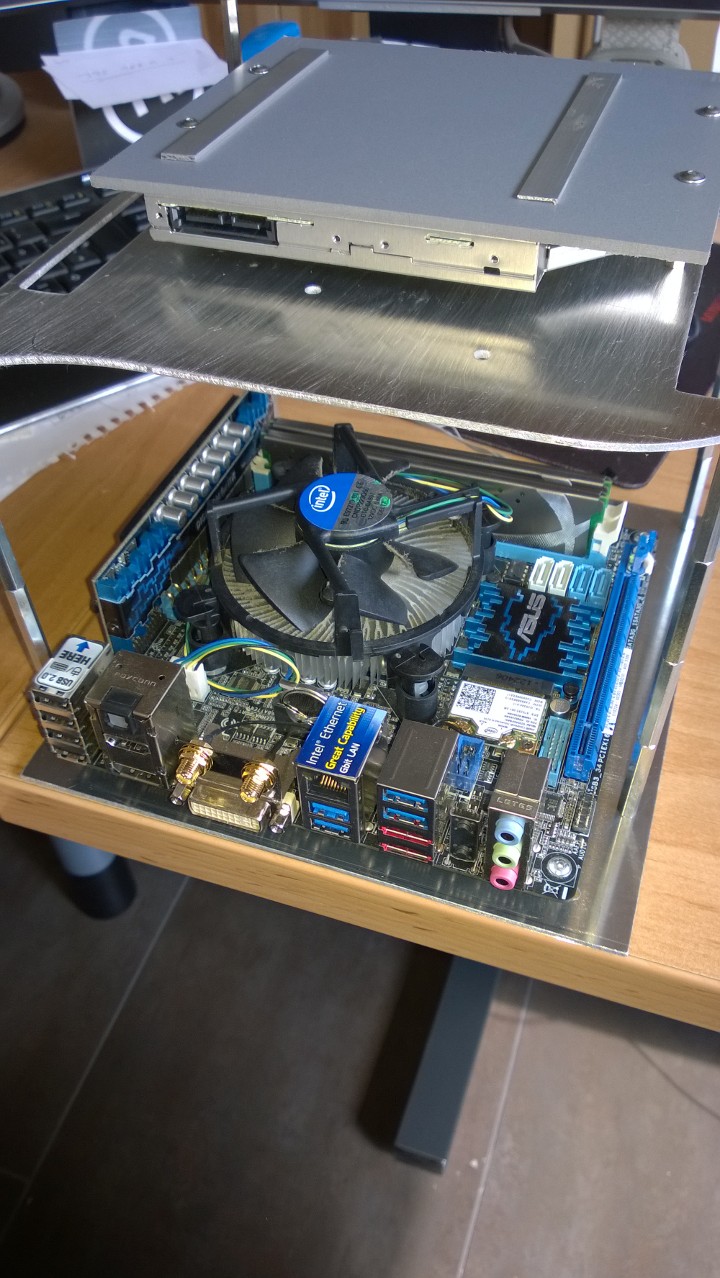

Die einzelenen Ebenen für den HTPC werden gerade gefräßt.
Die Untere und die Mittlere Ebene ist so gut wie fertig. :-) hier schon mal ein Bild der Mittleren Ebene.

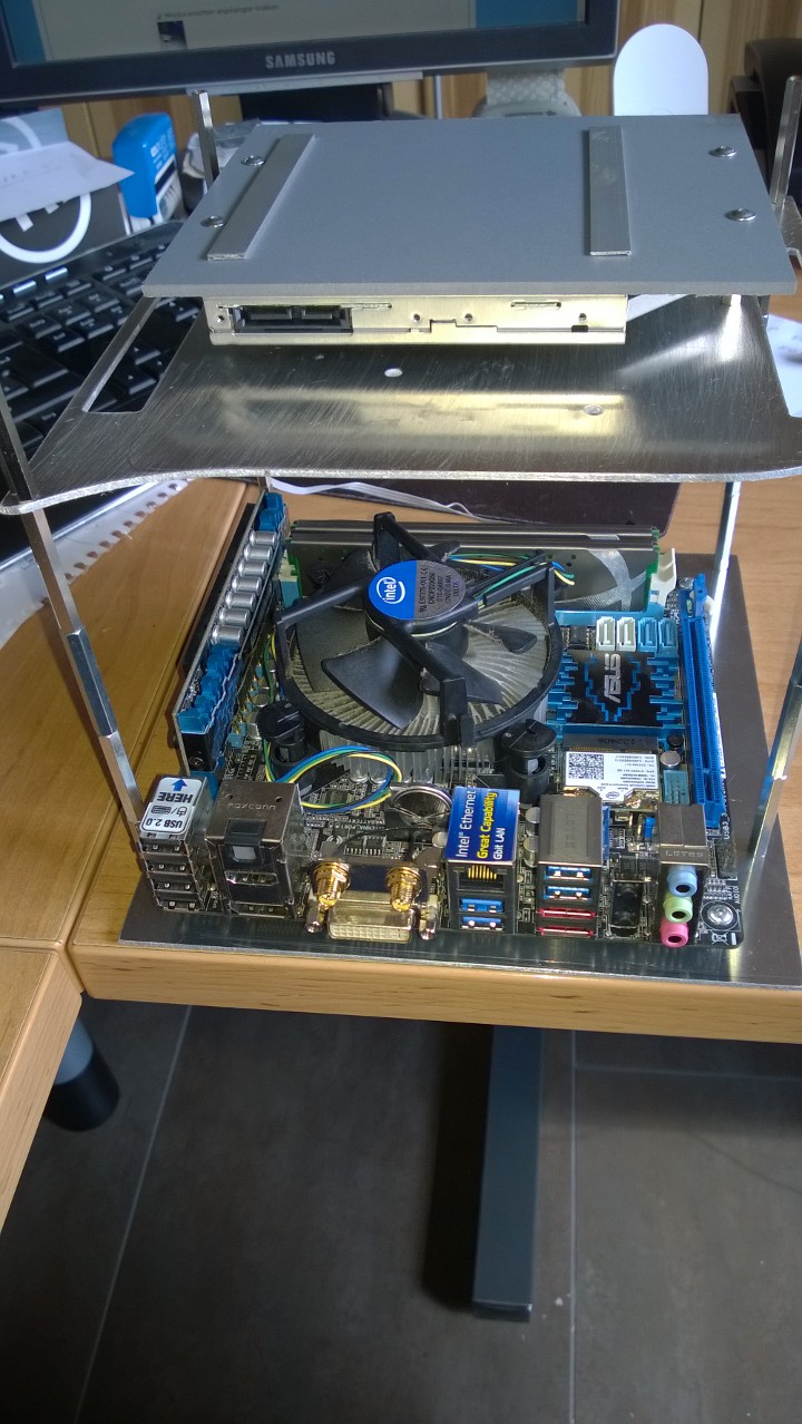

Boden- , Mittel- und Obere-Alu-Blech aus 2mm ALU-Blech gefräßt und bearbeitet.
Ist warnsinn passt alles auf anhieb :-) Fräße fräßt passend. So dann kann das Blech nächste woche zum Lackieren.
Mainboard passt gut drauf und hat genug luft. Jetzt muss ich mir nur noch das Gehäuse passend fräßen. Werde jetzt die seiten fräßen damit die Bleche wie eine Schublage in den Würfel geschoben werden kann damit mann ohne große Probleme was tauschen kann.

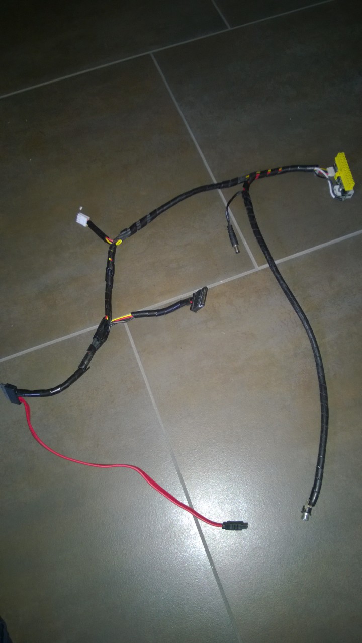

Kabelbaum:
habe jetzt nebenbei erstmal ein Demo Kabelbaum zusammengebaut für den Cube.
Mal sehen ob ich damit auskomme würde gerne einen Stromverteiler noch setzten per Stecker wenn mann noch mal was braucht habe aber leider bis jetzt nichts gefunden im Netz.

So weiter geht es heute mit dem HTPC. Es sind alle 4 Seiten gefräßt und passen :-).
Morgen wird dann beim Schreiner alles zusammengeleimt und verpresst. Mal sehen ob alles dann reinpasst. Habe bemerkt das mann doch wenig Platz für alles ist.
Die ALU-Platten müssen leider alle 3 noch mal neu gefräßt werden habe beim zusammen Bauen noch so zwei bis drei Punkte gesehen die mann verbessern muss. Der Kabelbaum passt auch soweit gut herein.
