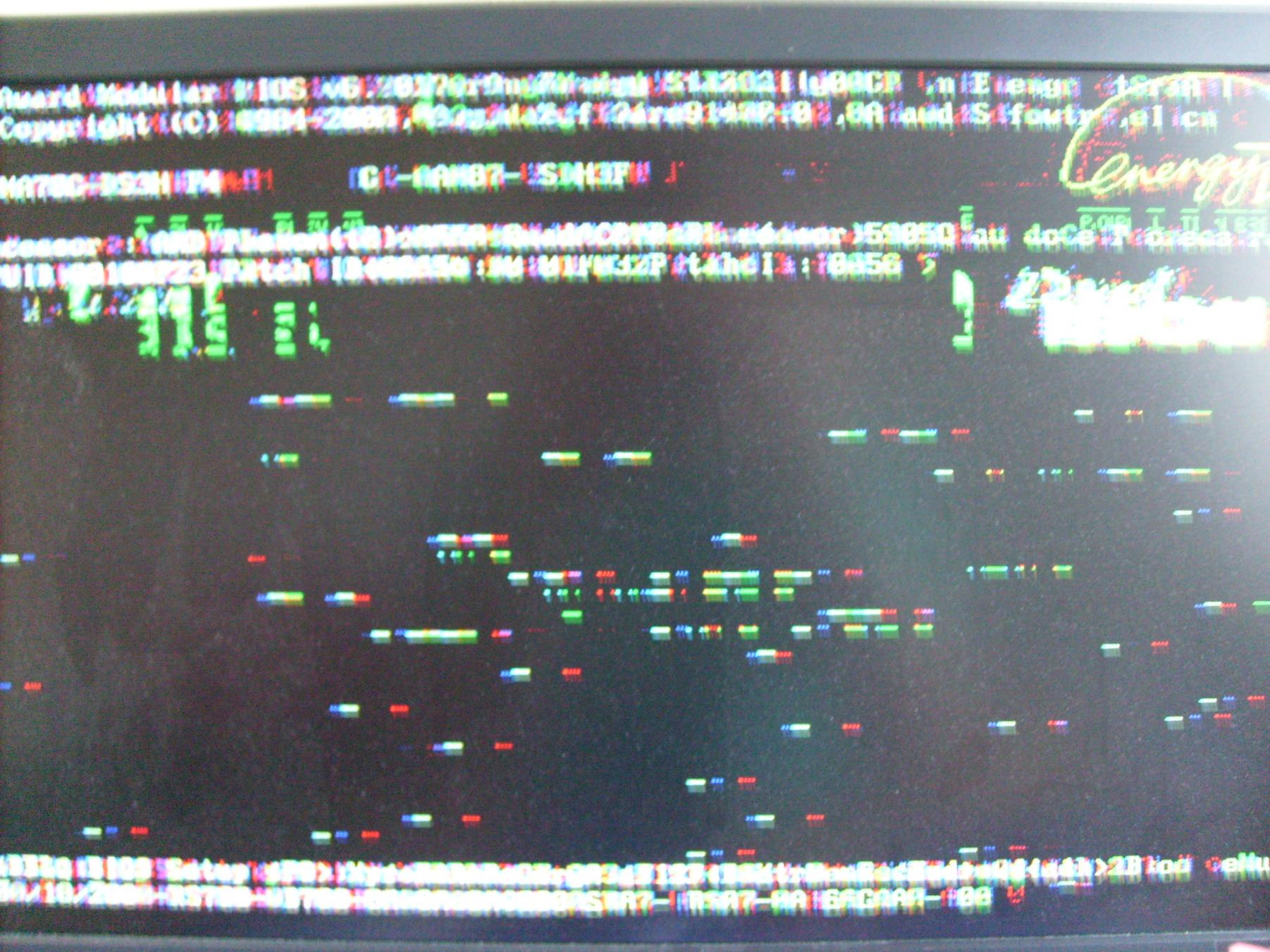

Klingt für mich, wenn das Board keine Macke haben sollte, nach einem RAM Problem.
Hatte ich auch mal, sah dann wie im angehängten Bild aus :freak:
