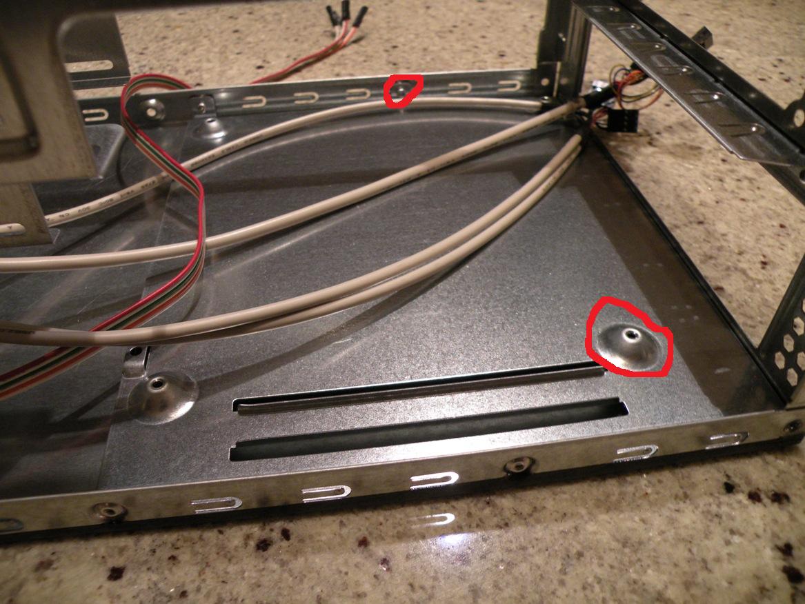

komisch, konnte es im Zubehörbeutel des Gehäuses nicht finden.
Kann es auch sein, dass diese bereits fest montiert sind?
Ersetzen die im Bild rot marktierten Stellen die Abstandshalter?

Diese Hubbel haben zu große Auflagenflächen für Abstandshalter würde ich sagen. Das kannst du leicht überprüfen, am Mainboard ist oft ein Bereich um die Schraubenlöcher erkenntlich. Wenn die Fläche auf dem Board größer ist als die Kontaktfläche mit dem Hubbel könntest du das Board auf die Hubbel schrauben, was aber höchst ungewöhnlich wäre. Wenn die Kontaktfläche größer ist als die markierte Fläche rund um das Loch im Board erzeugt das einen Kurzschluss, daher in dem Fall auf keinen Fall probieren.
Wenn beim Case keine Abstandshalter dabei sind, was ebenfalls höchst ungewöhnlich wäre, kannst du auch welche von einem anderen Case benutzen.
Die Auflagefläche von den Erhöhungen sind doch maximal 1mm breiter als das Loch...
Das dürfte schon passen.
Mal abgesehen davon: Es gibt eine ganz einfache Methode, dass rauszufinden.
Die "Abstandshalterschrauben" haben eine höhere Gewindesteigung als die Feingewindeschrauben, mit denen man ein Mainboard an die Abstandshalter schraubt.
Damit passen entweder die Schrauben zur Mainboard Montage, oder aber Abstandshalterschrauben...
Einfach gucken was passt, dann weißt du es.

Danke für die Zahlreichen Antworten!
konnte da beim Gehäuse keine Abstandshalterschrauben finden.
Die Löcher haben eine kreisförmige Auflagefläche, mit 0,5 cm Durchmesser.
Wie groß ist bei Mainboards normalerweise die "Schraub-löcher-fläche"? Das MB ist vom Format her mini-ITX, freue mich aber über jede Antwort, ich denke dass sollte sich nicht so sehr unterscheiden.
