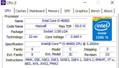

Hier ist meine aktuelle Konfiguration. Ich hatte mir speziell diese CPU ausgesucht, da sie nicht so heiß wird.
CPU

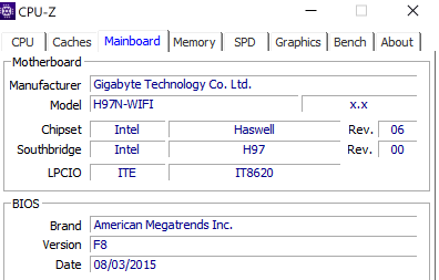

und hier mein Motherboard

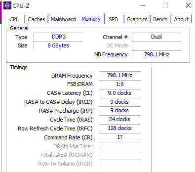

RAM
Ich bin hardwaretechnisch nicht mehr auf dem Laufenden. Kann jemand ein aktuelles Board und ggf. Ram und CPU empfehlen? Darf auch gerne was kosten.

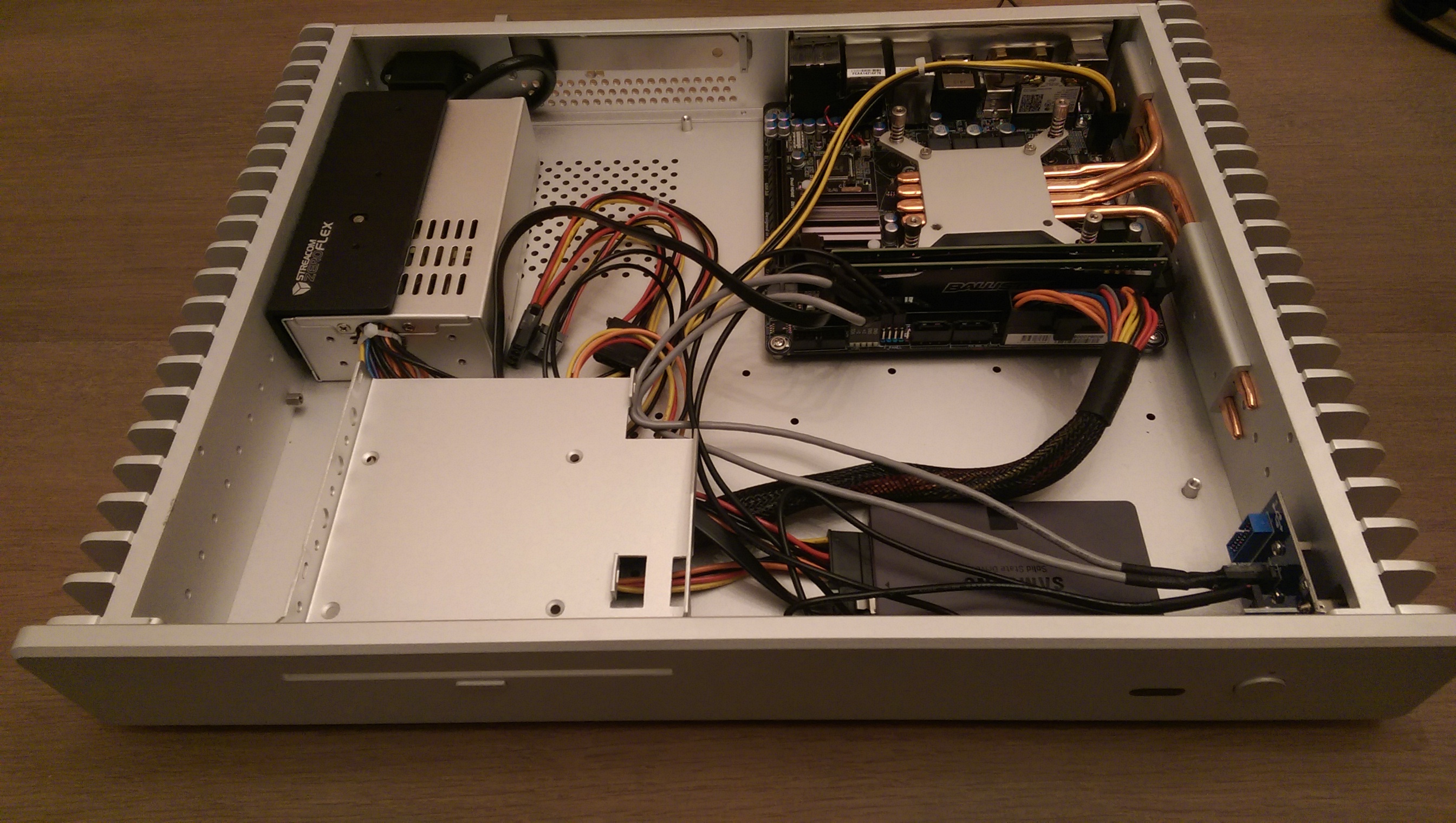

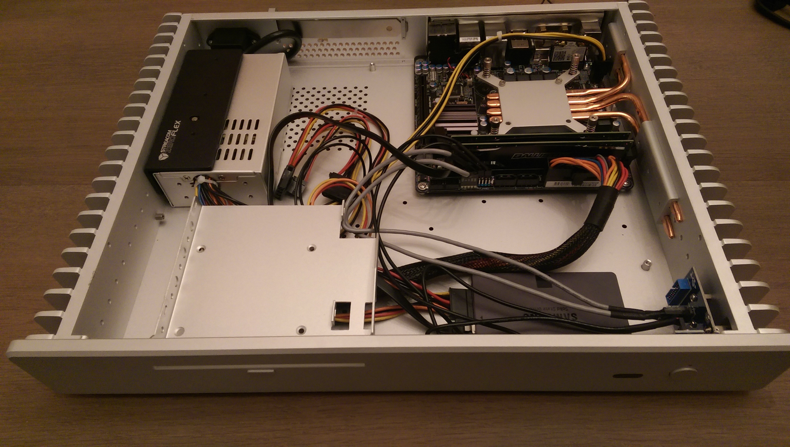

So siehts von innen aus

Lüfterlos gibts nicht als SingleSlot. Dann musst du komplett Auf Ryzen umrüsten.
Allerdings könnte diese evtl. dennoch passen: https://geizhals.de/gainward-geforce-gt-1030-silentfx-3927-a1624110.html?hloc=de
Kannst du mal ein Foto vom Innenleben deines Gehäuses posten? Wennm an deinem Link folgt wäre da ja Platz, insofern die HDD woanders unterkommt.

Dann müsste die HDD noch Platz haben.
Die Frage ist aber, wie sich die Temperaturen dann im Gehäuse entwickeln, wenn nochnmal 30W Abwärme dazu kommen.
Was hast du aktuell für Temps?
EDIT: Da ist ja massig Platz in deinem Case. Karte rein und glücklich sein.
@SaxnPaule: An die Temps hab ich auch grad gedacht, weil passive Karten ja gerne dann im Windzug stehen. Leistungstechnisch sind sie ja schon gefordert bei 4K und 60 Hz...
Sind die GT1030 mit Minilüfter denn gar keine Option? In den Gehäuse wären ja Löcher, um Luft anzusaugen, und die müssten doch eigentlich lautlos laufen :confused_alt:
Ich würde unter der Graka einen flachen Lüfter bei Minimaldrehzahl absaugend betreiben. Den hört man dann auch nicht und es schont die Hardware ungemein.

Temperaturen weiß ich nicht. Core Temp zeigt bei einem HD Film auf allen Kernen um die 90 Grad an. Kann aber nicht stimmen. Der PC läuft seit Jahren als HTPC ohne Probleme.
Klar kann das stimmen. Die CPU fängt dann an zu drosseln damit sie nicht noch heißer wird. Das muss keinerlei Probleme bereiten, kann sich aber negativ auf die Lebensdauer der CPU auswirken.
Du solltest mal probieren die Vcore etwas zu reduzieren. Das wirkt sich massiv auf die Temperaturentwicklung aus. Wenn du ein halbwegs guten Die erwischt hast, lässt sich damit ordentlich sparen.
