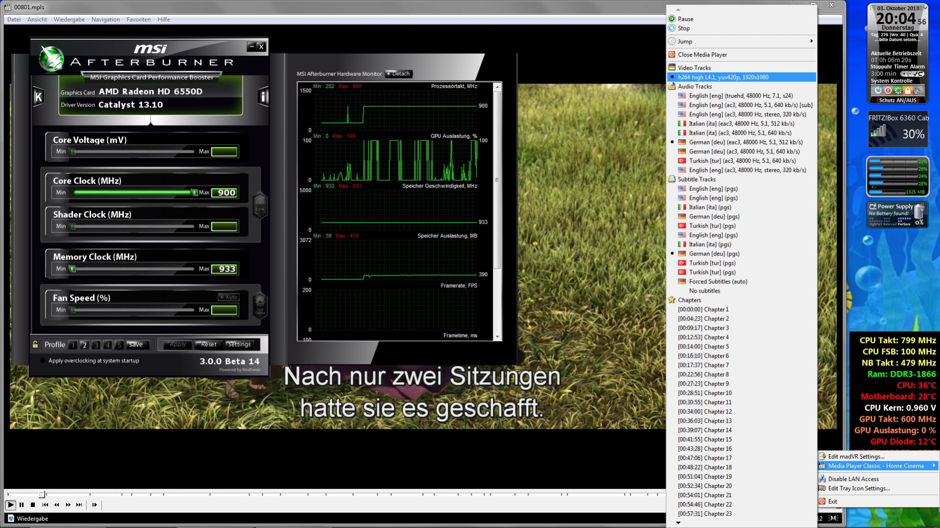

Da das verbaute FM1 Mainboard von MIR mit den Energiesparoptionen von Windows nicht klar kommt geht nur min Takt oder max Takt,aber selbst bei 800MHz funktioniert alles recht Problemlos bei nicht mal 10Watt Idle/Last.Schöner wären natürlich 800- ~1,2GHz gewesen,aber da legt das Mainboard die max Spannung an.

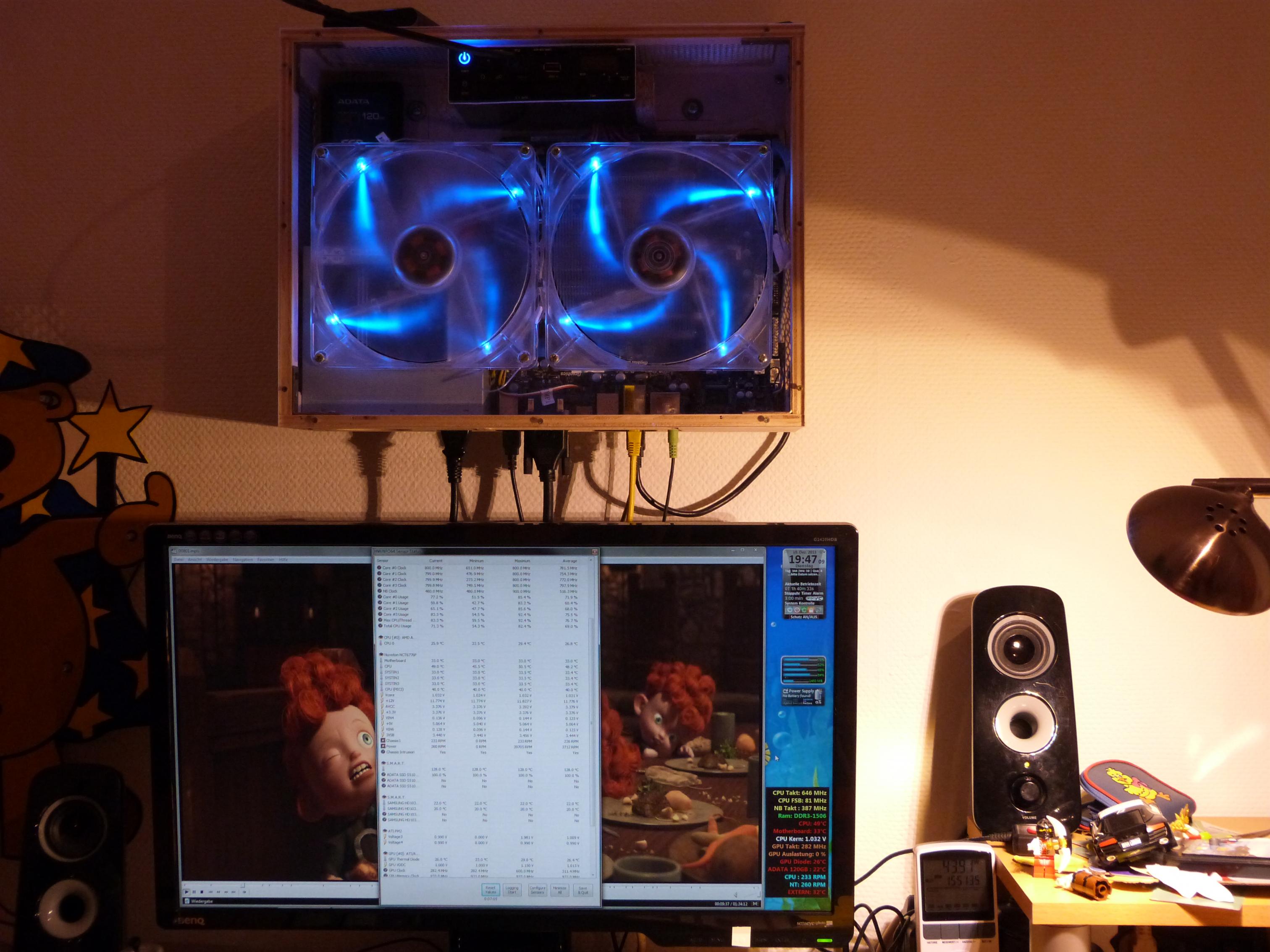

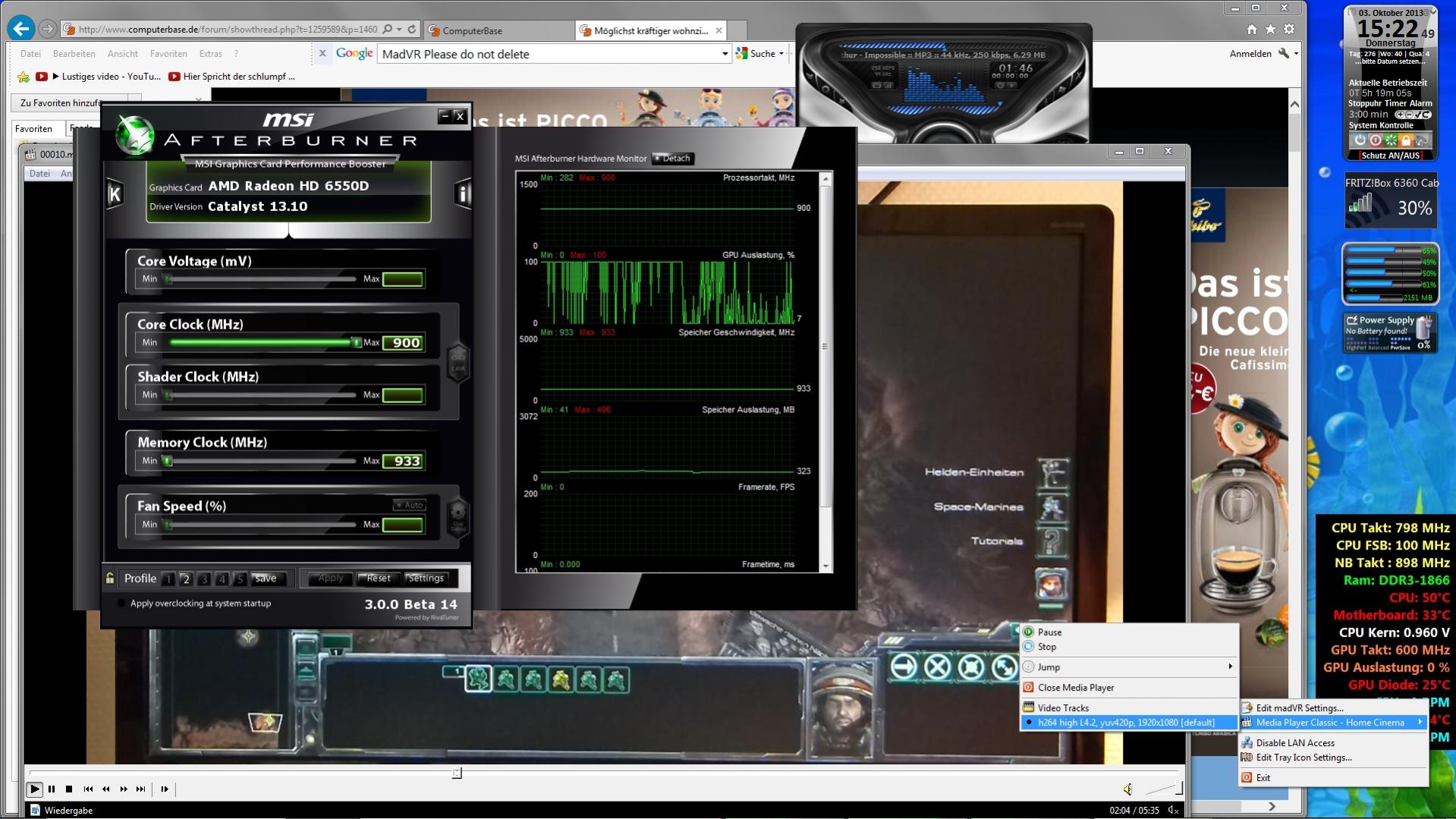

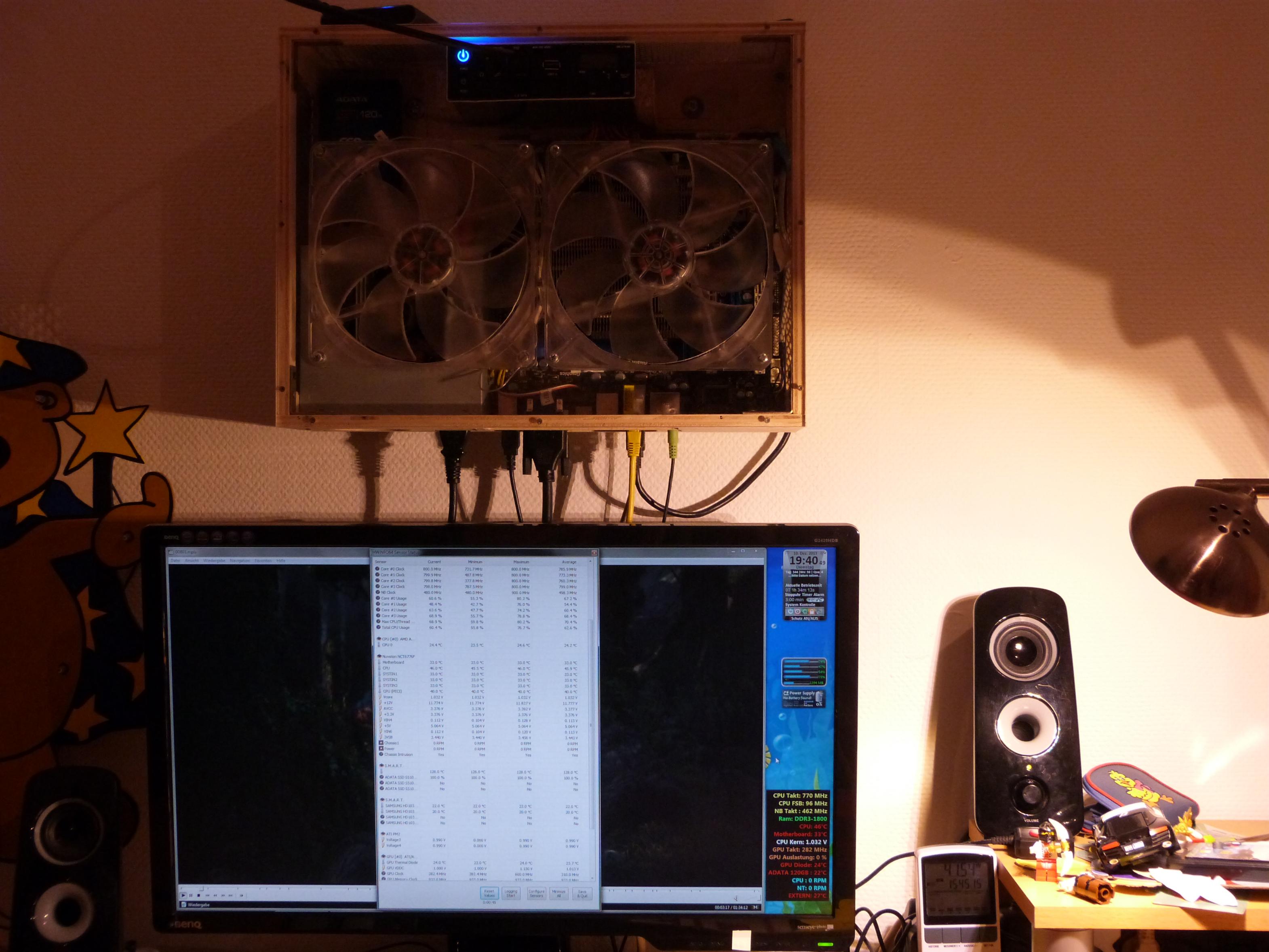

https://www.computerbase.de/forum/attachments/madvr-jpg.368773/

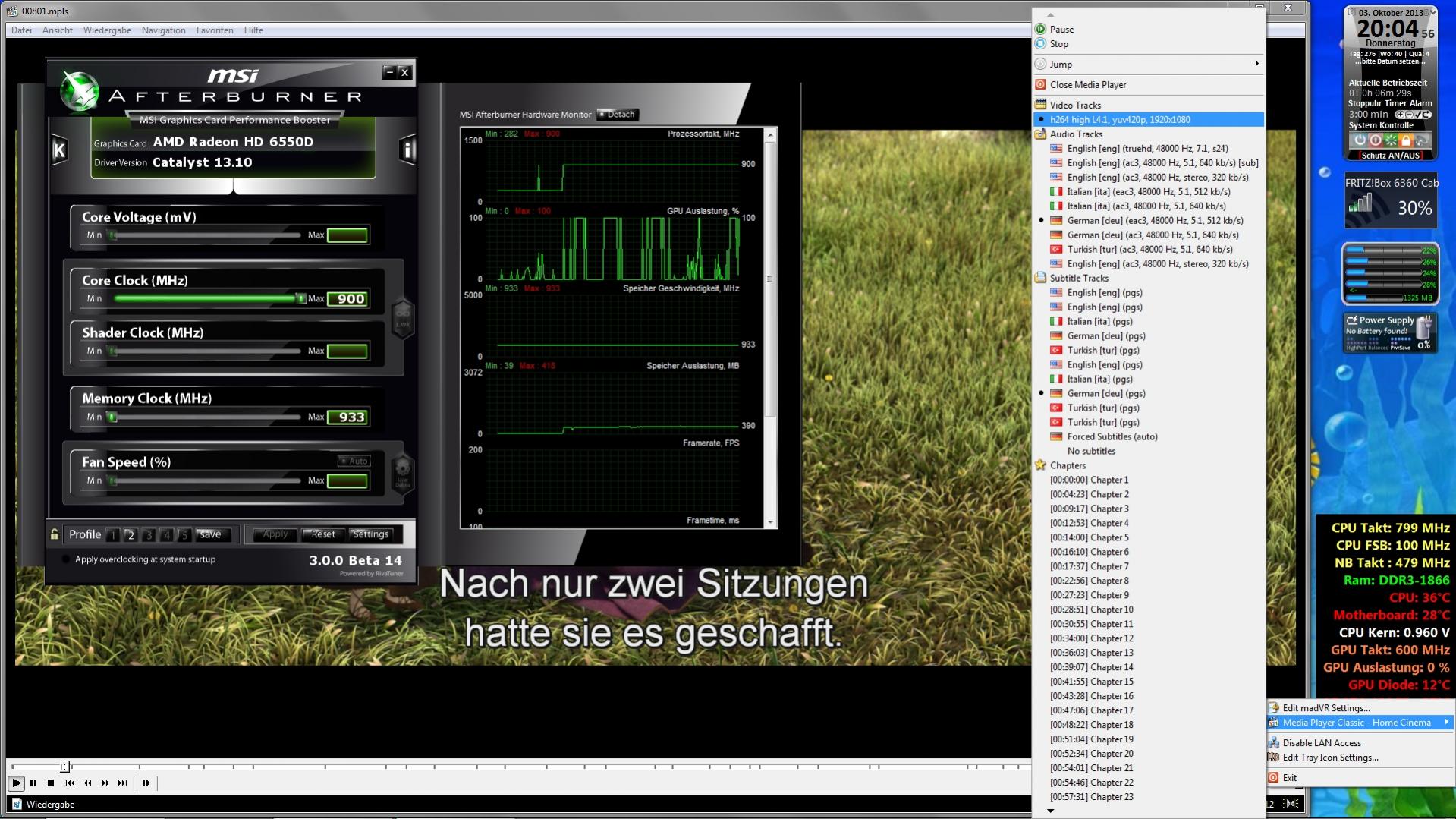

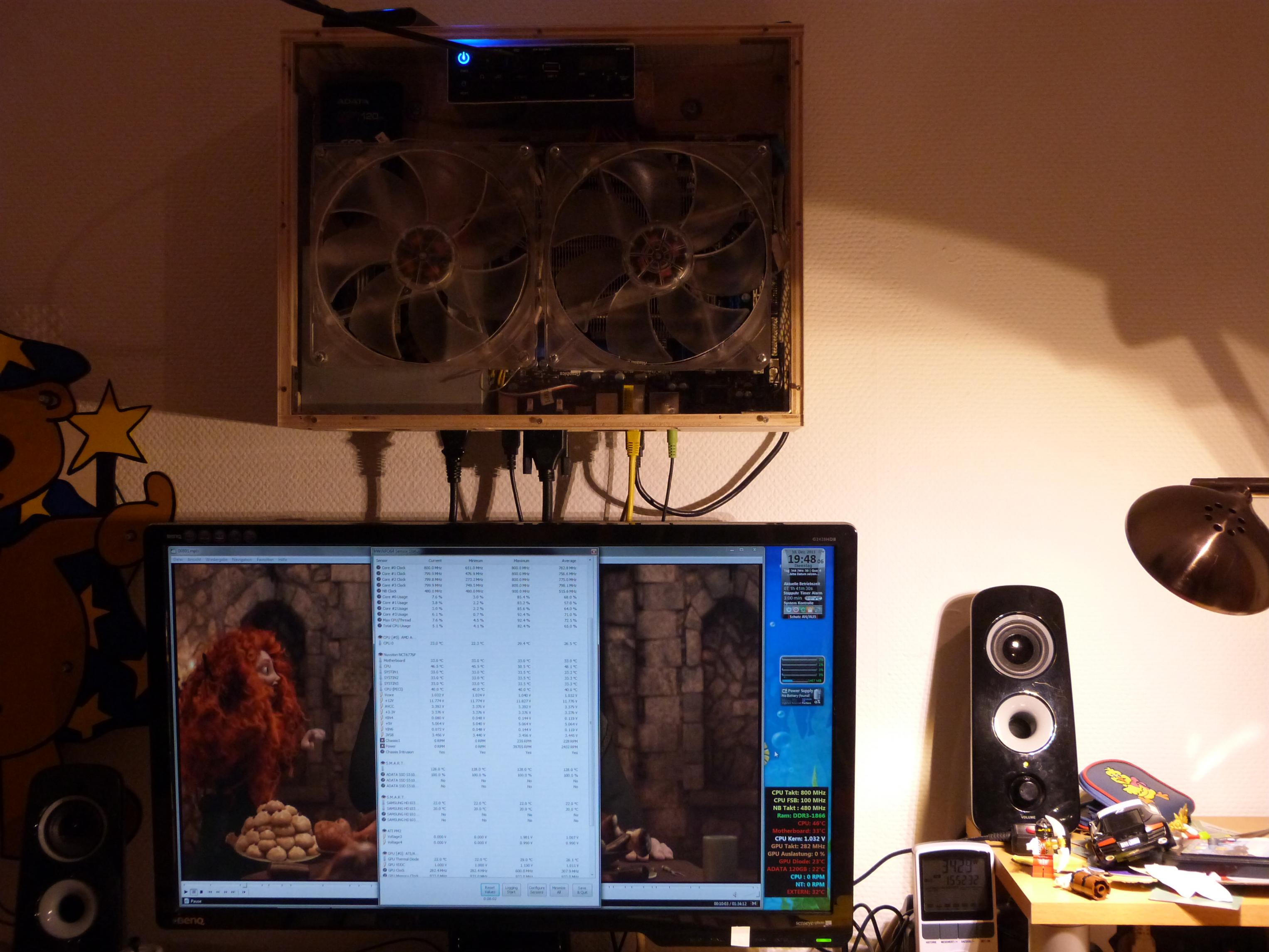

BR von externen Platte:https://www.computerbase.de/forum/attachments/madvr-br-jpg.368859/

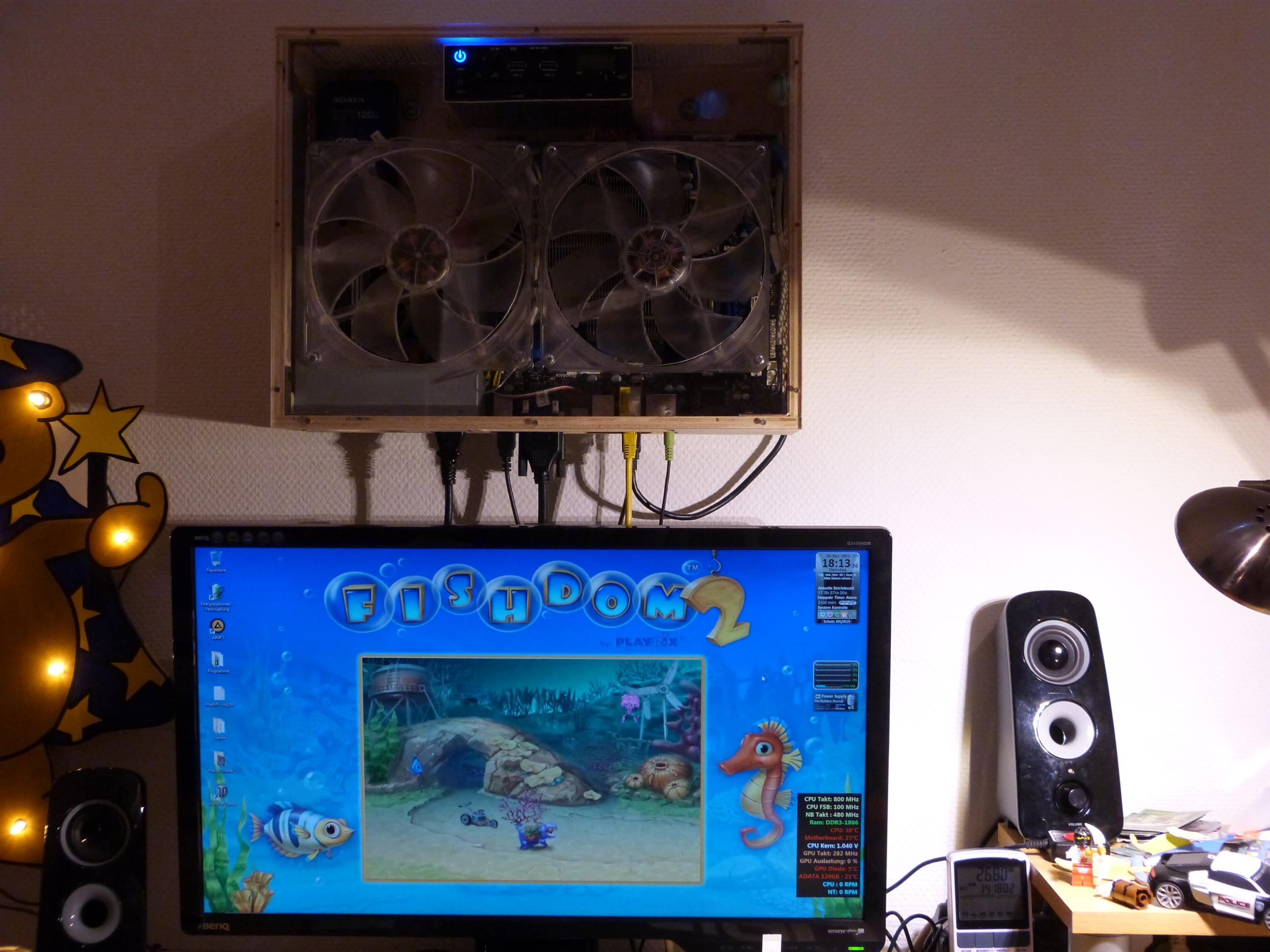

Ist jetzt ne BR über ne externe mit 4x 800MHz....

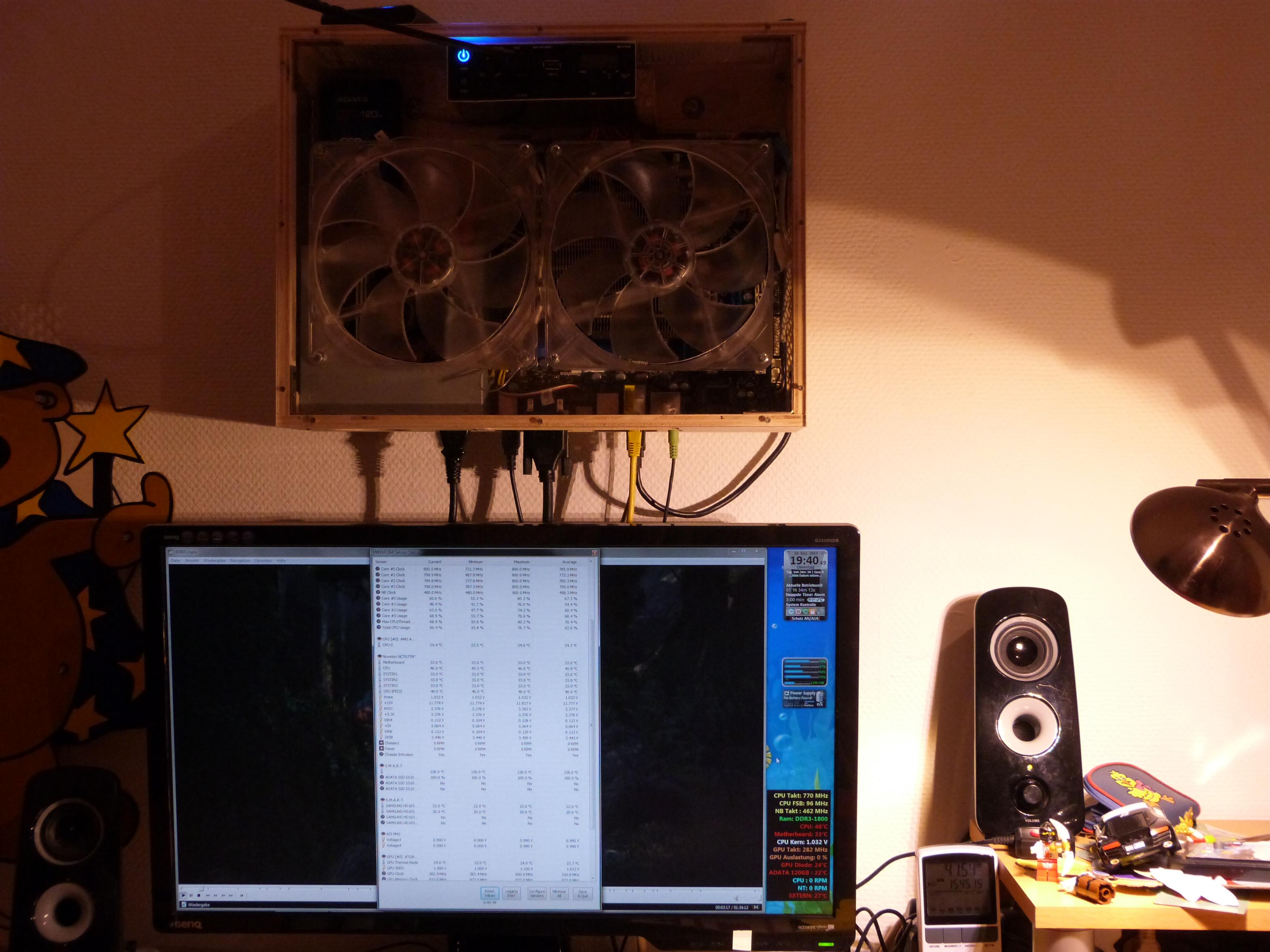

Idle kalt 27Watt

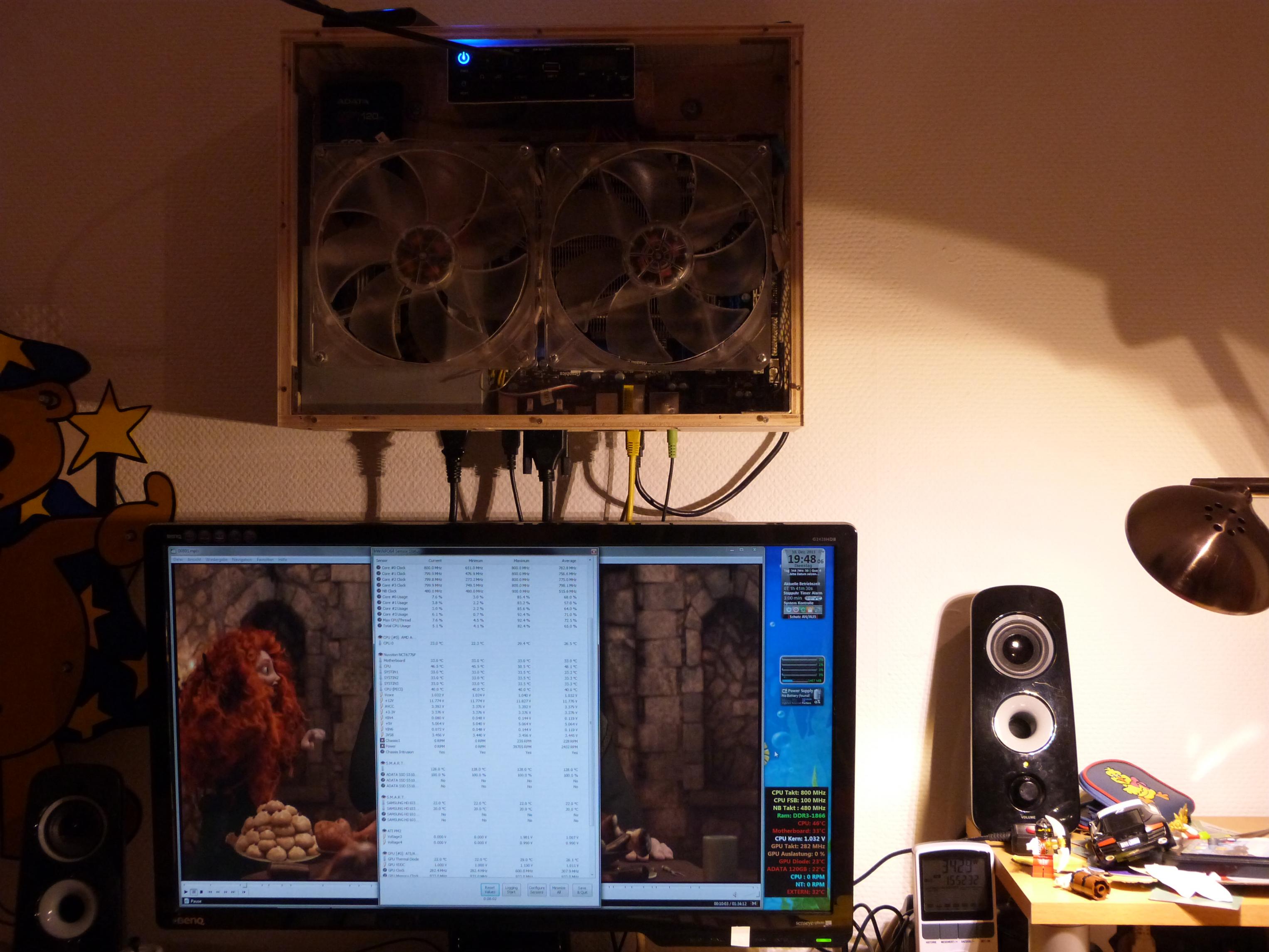

Idle warm mit der externen 34Watt

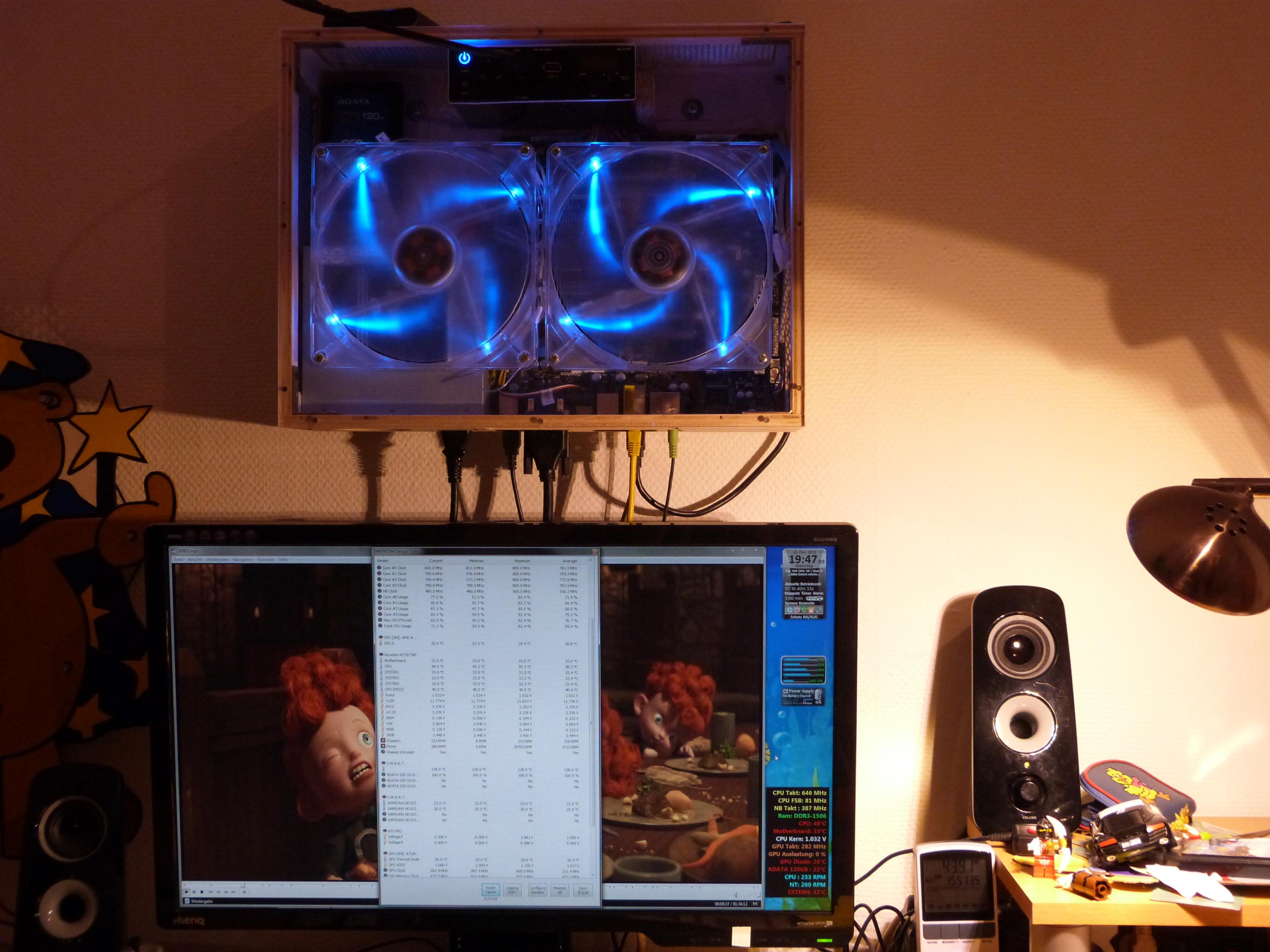

BR über ne externe mit 42Watt
Hier sind die Lüfter dann doch angegangen bei max 44Watt für rund 15s
Ein Takt von rund 1,2Ghz mit + 4-5Watt mehr würd für 3D sicherlich ausreichen.
