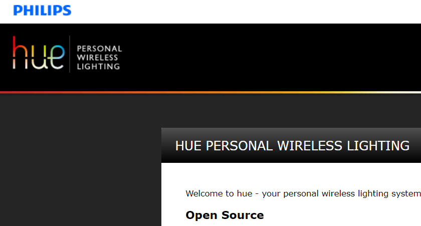

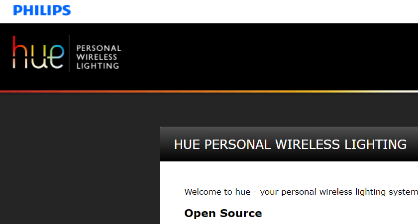

Vorweg: Bin kein Fachmann. Hab aber selbst ein Hue-System.
Kannst du direkt auf die Hue Bridgte über die IP-Adresse zugreifen?
Ist die Hue-Bridge im Router-Interface ausgegraut?
Edit: Ich betreibe meine Hue-Bridge am Router.
