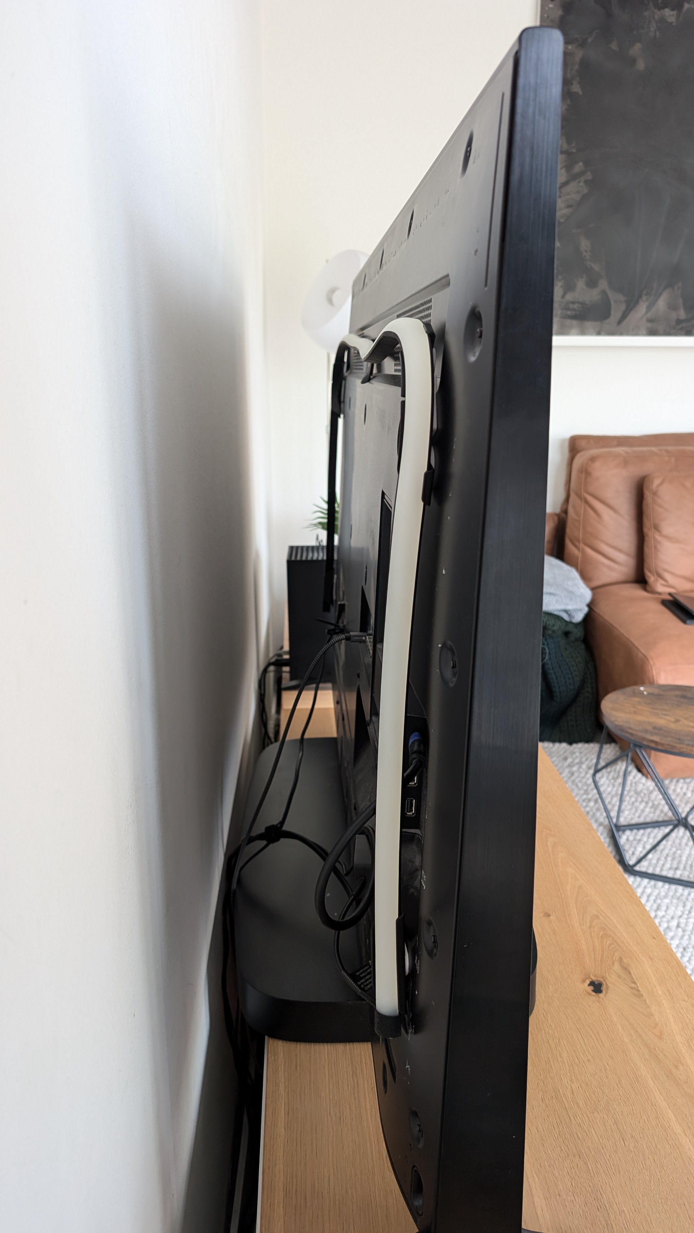

ich habe einen Hue Gradient Lightstrip für 55/60 Zoll an meinem 60 Zoll Fernseher montiert.
Ist es wichtig das der Lightstrip oben in den Ecken optimal verbaut ist und möglichst eng zum Rand ist oder das er sie tief wie möglich am Fernseher runter geht um den Fernseher möglichst komplett auszufüllen?
Aktuell habe ich den Lightstripe nicht eng an den oberen Kanten gesetzt sondern eher dafür gesorgt das der Lightstrip tief runter kommt. Daraus folgert natürlich das die oberen Ecken nicht so super ausgeleuchtet werden.
Wenn ich den Lightstripe nochmal umsetzen und eng in die oberen Ecken setzte, verzrrre ich dann nicht das Bild über den Lightstripe? Quasi, das was auf dem Bildschirm links und rechts mittig angezeigt werden soll, wird dann zu weit oben angezeigt?
1.) Ich würde den Lightstrip höher setzen. Den Nachteil, dass du quasi "unten" kein Licht hast, wirst du eh nicht ausgleichen können
2.) Den Fernseher weiter von der Wand weg, hilft imho auch.

Ich hab es bei mir so verbaut, dass seitlich und oben identische Abstände zum Rand sind.
Unten ist quasi egal, da da eh nichts ankommt groß. Da musste ne Lightbar einsetzen.
Ich finde die Gradient Lightstrip einfach zu kurz, auch wenn die richtig bestellt hast. Normal solte es unten anschließen.
Geht aber auch so.

Ich würde nach der Anleitung installieren. So wie ich das sehe, ist der Strip ganz klar für eine Montage nahe der äußeren Rahmen des TVs ausgelegt.

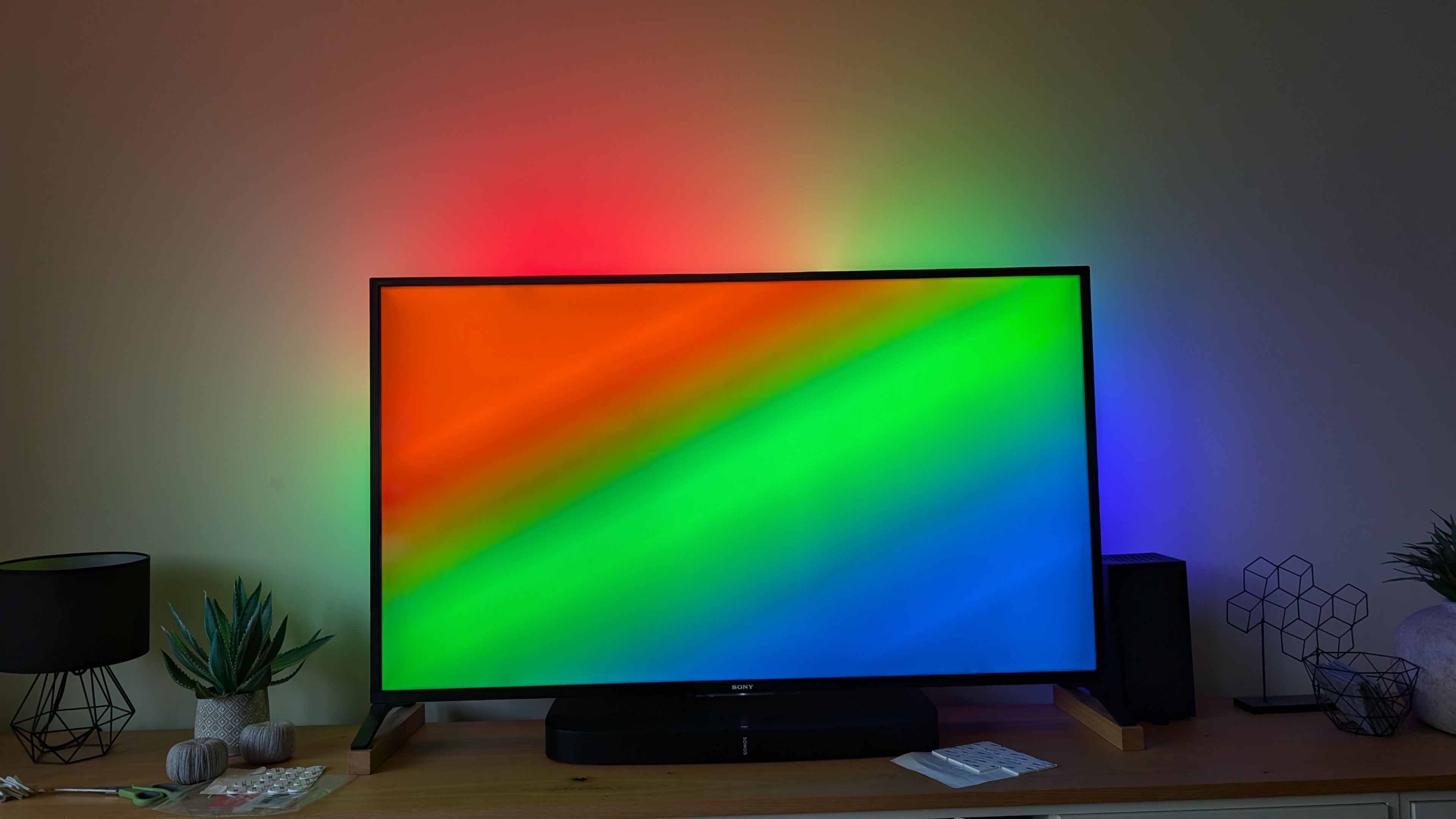

Durch das breitere aufhängen passiert in der Tat, dass das Bild zum Lightstrip versetzt ist. Am besten sieht man das bei grün (links). Der Lightstrip zeigt es höher an als der Fernseher.
Reaktionen: Winston90
Ich hänge den Schlauch am oberen Rand des Fernsehers breiter auf und gehe erst später in den Winkel. Damit erzeuge ich dann den Effekt auf dem zweiten Bild, dass die Farben nicht mehr passen.
