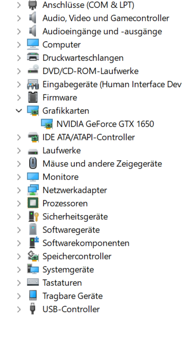

Im Gerätemanager sollte IGPU eingegeben werden für die Hardwarebeschleunigung QuickSync.
Meine NVIDA GTX 1650 ist im Manager eingetragen, aber nicht die Intel Grafik.

Im Denice Manger IGPU konnte man aber nur die GTX1650 sehen, aber nicht die Graka vom Mainbord,

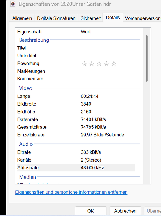

Wie im Sceen zu sehen ist, hatte ich hatte ich bereits diese Filmausgabe mit der Datenrate am selben PC , damals mit einer GTX 1050. Meine Videosoftware Edius 9 braucht aber noch QS.

Poste Doch auch mal nen Screenshot aus dem Geräte Manager
Danke, mache ich gerne wenn ich weiter komme, aber erst morgen, PC ist nicht am Netz

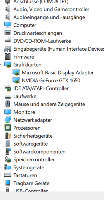

Es hat mir keine Ruhe gelassen.
Zum ersten mal im Bios. Der zweite screen ist in Bios geändert, IGD habe ich gewählt.
Es hat sich etwas getan.
"IGD Multi-Monitor" auf "Enabled" setzen. habe ich nicht gefunden.
Kannst mir Morgen bitte sagen, ob ich auf dem richtigen Weg bin.
