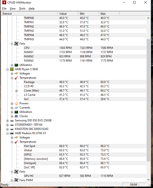

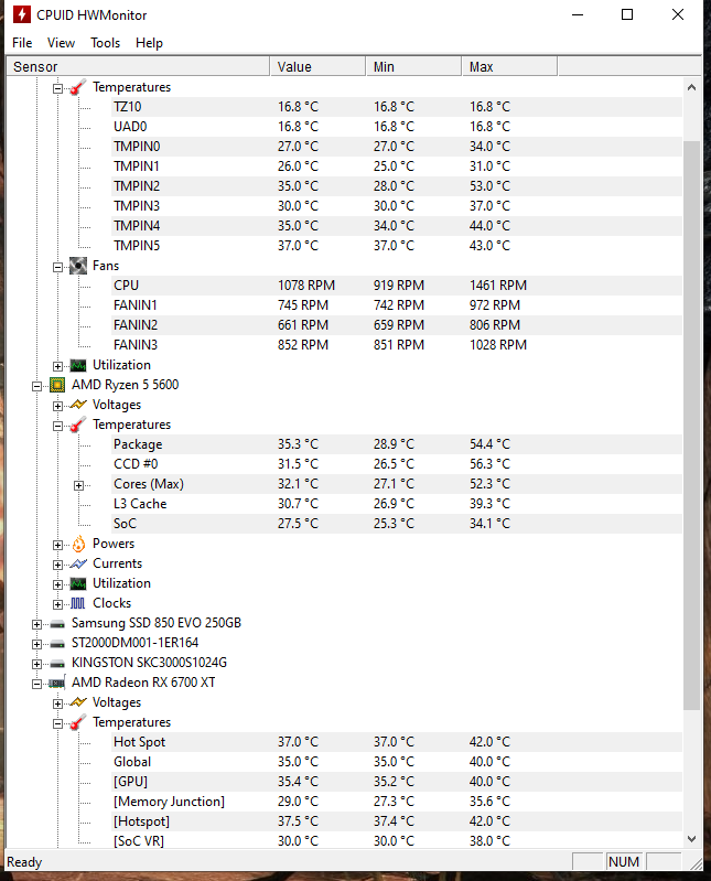

Hallo Leute.
Bin etwas verwirrt über die Temperaturen in HW Info.
PC läuft seit 30 min. YouTube Videos schauen. Foto 1

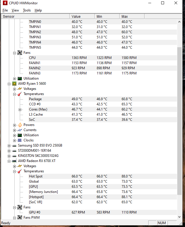

Dann starte ich ein Spiel ( COD Ghost )
nach 5 min ist die max Temperatur bei HOT Spot der Graka auf 88 Grad aber gleichzeitig die aktuelle auf 66 Grad ? Bild 2
Wie soll ich das verstehen ?
in 5 min bei Vollast kühlt ja keine Graka so schnell runter.
Entweder ich versteh da was falsch oder bin zu blöd.
Kann mir da jemand helfen was da jetzt passt ?
Danke

Dir werden 3 Spalten angezeigt: Value, Min, Max.
Value sollte dir immer den aktuellen Wert anzeigen. Min den kleinsten gesehenen Wert, seit dem du das Programm aufgemacht hast. Max tut dann das gleiche mit dem höchsten gesehenen Wert. Die heißeste Hotspot-Temperatur war also 88°C, ist es jetzt aber eben nicht mehr.

Noninterlaced schrieb:
Der Lüfter der GK dreht wahrscheinlich erst recht spät hoch, erreicht dann 1100 U/min, und läuft dann mit 630 U/min weiter.
Hast du da was dran gefummelt ?, leiser gestellt? oder so, falls ja, mach das wieder original und teste erneut.
Mach mal über den Treiber das Overlayfenster an und schau dir den Kerntakt der GPU und des GPU Speichers an, ob er drastisch einbricht und unten bleibt, oder ob der wieder hoch kommt.
Ich hab nichts herumgefummelt, ist alles original.
Nur nach was für einer Temperatur kann ich gehen als max. ?
Werden ja 6 Werte angezeigt ?
TP555 schrieb:
Sorry, hab mich vertan
Hab es grad nochmal getestet.
Aber innerhalb 1 min geht der Wert von 89 nicht auf 66 Grad. Oder steh ich da auf dem Schlauch ?
Hatte leider bei der CPU geguckt, sorry, aber egal, mit etwas Glück siehst du die Drehzahl der Lüfter auch im AMD Overlay.
Gut, dann ist das in original so, keine Angst, kaputt geht da nichts, die GK taktet dann nur runter, deswegen meinte ich, du sollst mal im Overlay nachsehen, ob sie das macht, und wo sie zum Schluss stehen bleibt, bzw. wieder hochkommt.
Du kannst die Lüftersteuerung auch im AMD Treiber etwas anpassen.

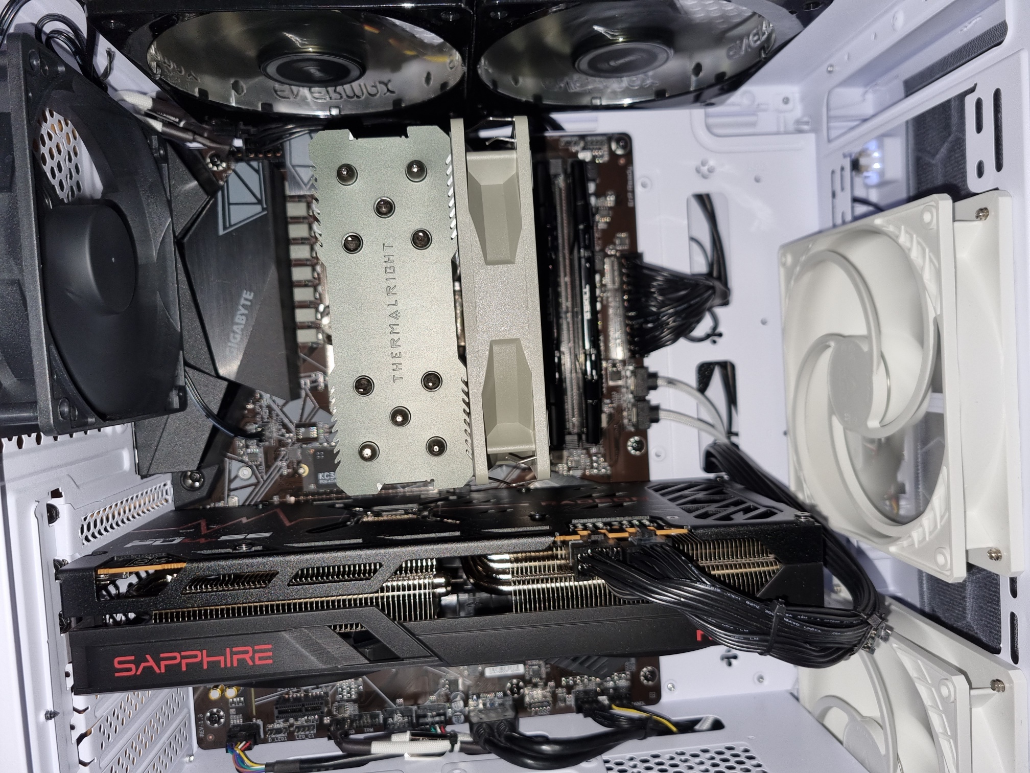

Mach auch bitte mal ein Photo vom Innenaufbau, wo alles zu sehen ist, evtl. arbeiten deine Lüfter ,falls verbaut, nicht mit - sondern gegeneinander.
Doch, das ist durchaus möglich. Gerade beim Hotspot wird ein Maximum gemessen, dass nicht großflächig auftritt. Der Wert ist nicht notwendigerweise mit einer großen Energiemenge verbunden, kann also auch schnell wieder sinken.
Wird nicht besser da es finster ist bei mir auch mit Licht. aber die weißen rechts blasen rein und die oberen blasen raus
CrazyT schrieb:
Der Hotspot ist auch nur der "heisseste gemeldete wert" aller sensoren, da kann es zu solchen kurzzeitigen spitzenwerten kommen, nicht weiter bedenklich.
Also passt alles und ich kann es vergessen ( auf gut Deutsch ) ?
