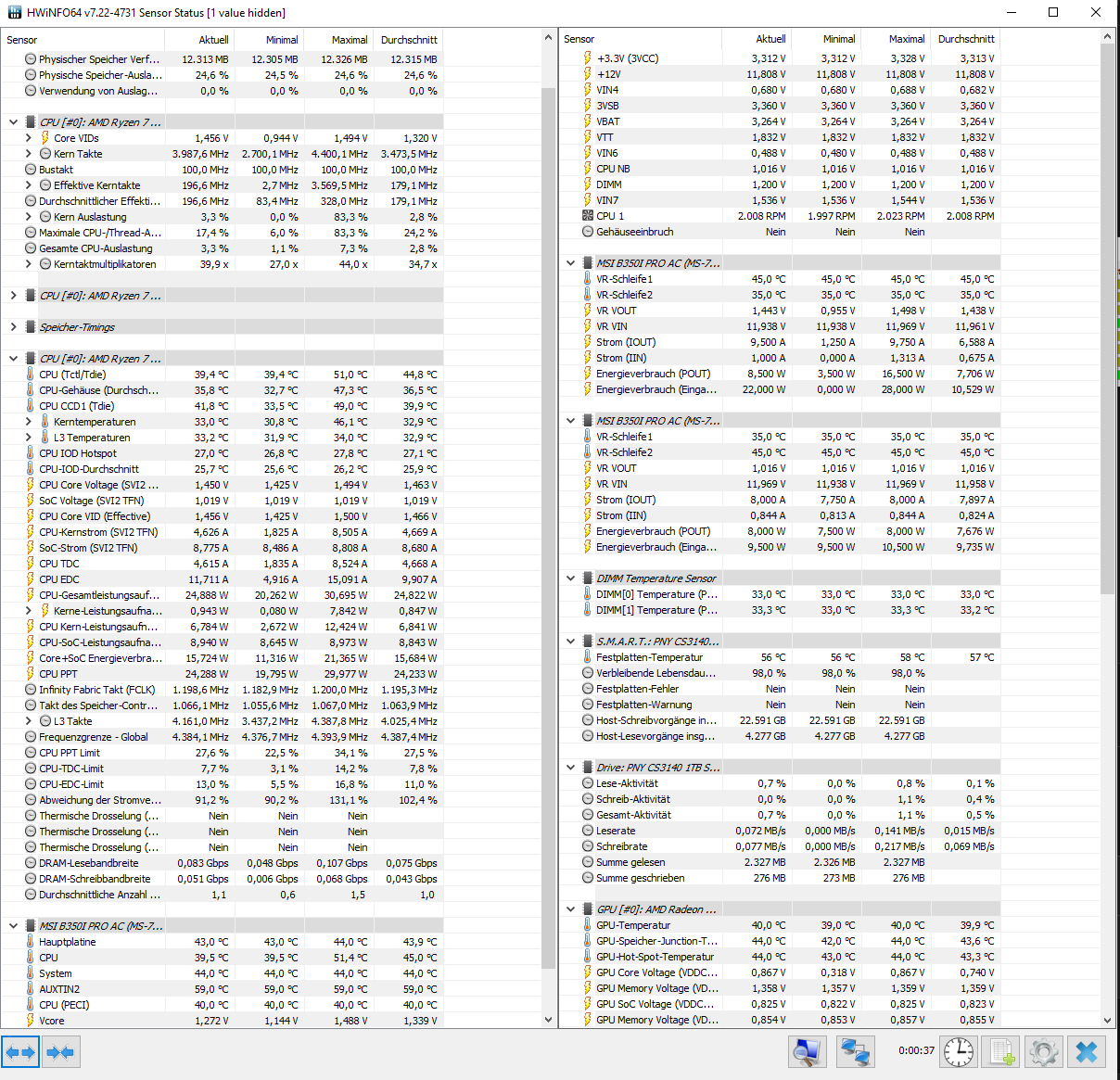

ich bin mit meinem Wissen am Ende. Ich möchte via HWInfo einige Systemparameter (CPU-Temp tctl, DIMM Temp, SSD Tem, VRM Temp, GPU Temp und GPU Fan rpm) aufzeichnen, was bisher auch immer super geklappt hat.
Beim jetzigen System zickt HWinfo (oder das System) rum und zeichnet vollends falsche Werte auf, während die Werte in der Übersicht jedoch ohne Fehler ausgegeben werden.

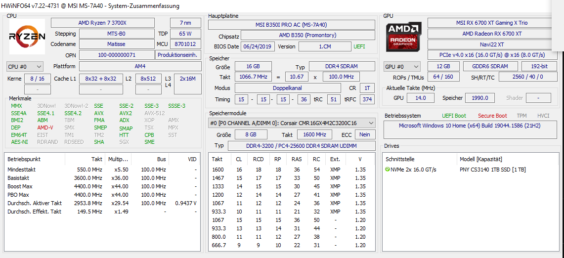

Zum System:
HWinfo 7.22-4731
CPURyzen 7 3700X, 65 Watt TDP
MainboardMSI B350 I Pro AC (neustes BIOS Update zur Unterstützung der 3000er Ryzen)
ArbeitsspeicherCorsair Vengeance RGB 16 GB DDR4-3200
GrafikkarteMSI Radeon RX 6700 XT Gaming X
SSDPNY XLR8 Gaming 1 TB, M.2
AiOCorsair H100i Pro RGB
NetzteilFractal Design Ion SFFX 650G

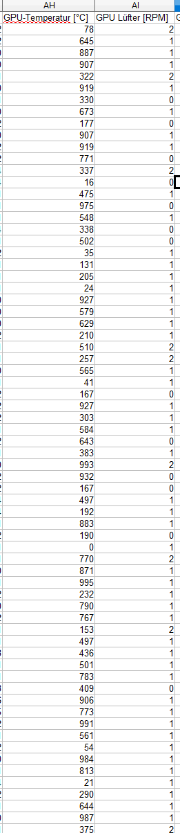

In der Aufzeichnung als csv Liste gibt mir HWinfo jedoch bspw solche Werte aus:
Weiß jemand Rat oder kann Abhilfe schaffen?

Außerdem solltest Du Dein XMP Profil aktivieren, Dein Arbeitsspeicher läuft derzeit mit 2133 MT/s ;-)
xmp direkt behoben - total übersehen :o

Was sagen denn andere Programme wie GPU-Z oder AIDA64? Damit kann man auch protokollieren. Wenn das damit funktioniert, dürfte es an HWInfo liegen.
Falls da auch merkwürdige Ergebnisse kommen, kann es auch ein HW/Sensorproblem sein.
Oder sind die protokollierten Rohdaten eventuell gar nicht in Grad Celsius?

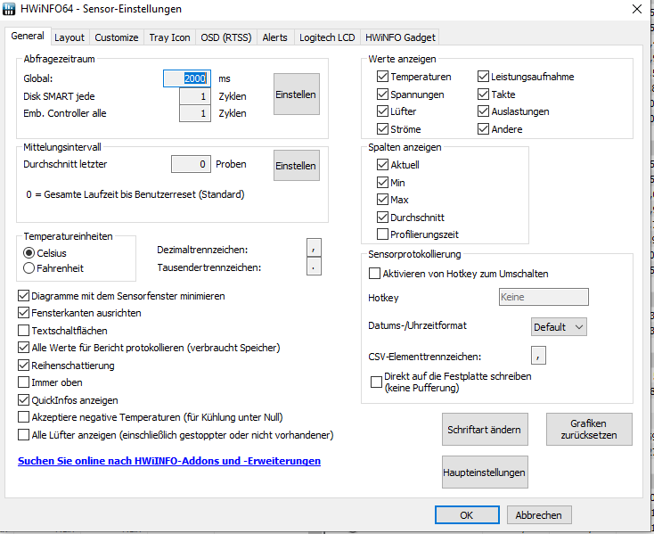

Zum Troubleshooten und um dir zu helfen wollte ich testweise von HWiNFO solch eine .csv-Datei erstellen lassen, die hat aber nur die ersten 16 Werte "aufgezeichnet" und war katastrophal formatiert, nicht zu gebrauchen.
Auch bei mir war ein "," eingetragen, mit einem ";" sieht das ganze schon viel besser aus. Ich habe aber derartige Einstellungen nie geändert, als ob das "," standardmäßig eingetragen wäre? :confused_alt:
Reaktionen: acty
Ne ne ich dödel habe vorher tatsächlich Punkt durch Komma ersetzt
Um die Werte als (ordentlich formatierte) Dezimalzahl zu haben
So hat er dann aber die Spalten falsch getrennt - eigentlich simpel
Naja nun muss ich halt weiterhin im Nachgangs immer mithilfe der Ersetzen Funktion den Dezimalpunkt durch ein Komma ersetzen
