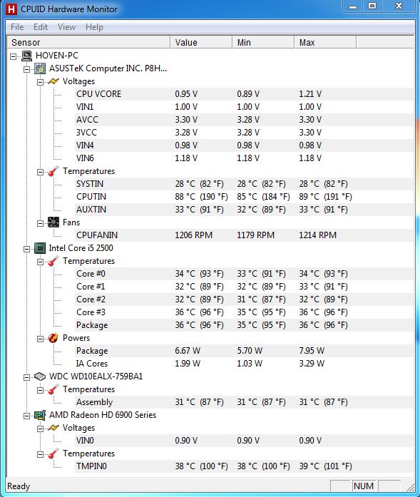

Hey Leute,
kann mir wer sagen was CPUTIN unter Mainboard bedeutet? 88 °C finde ich etwas warm
Gruß,
Hoven
Da deine Kerne eine ganz andere Sprache sprechen wird es wohl ein Auslesefehler sein oder dein Sensor gibt irre Werte aus (Mainboard)- die CPU Temp ist normal höchstens genau so hoch wie der kühlste Kern.
In deinem fall sind es wohl 50°C zu viel, was er anzeigt!

CPUTIN = CPU Temperature Information
Temps. mal im BIOS beobachten.
Hier gibt´s mehr Infos dazu:
Unfortunately its most likely not a bug. It appears the faulty transistors have shorted out somewhere creating thermoelectric cooling from the Peltier effect. When current runs through a thermoelectric device, heat is transported from one side of the device to the other.
This is why you see such a large delta in temperatures. Current is leaking from Aux to CPU, transporting the heat with it. Hopefully your CPU hasn't been damaged running at 128*C. The only fix is to RMA your current board to get a new one with more rugged SATA II ports.
Kurz also, ein Auslesefehler, ausgelöst durch den Peltier-Effekt.
Wenn´s dich stört, tausch dein Board um / besorg dir ein neues. ;)
