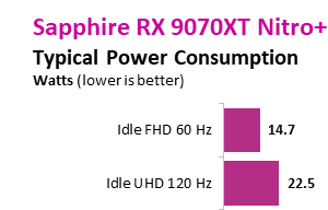

Dir geht es um die 20 Watt im Idle, die dir zu viel sind? Oder worum geht es genau?
Eine Ersparnis von 10W wären auch schon was.
Es würde dann c.a. 26kWh pro Jahr ausmachen. Für den PC alleine.
Dann nochmals 8kWh für die Klimaanlage, total 34kWh (im warmen Süden).
Ist nicht super viel, aber warum verbrauchen wenn nicht notwendig?
