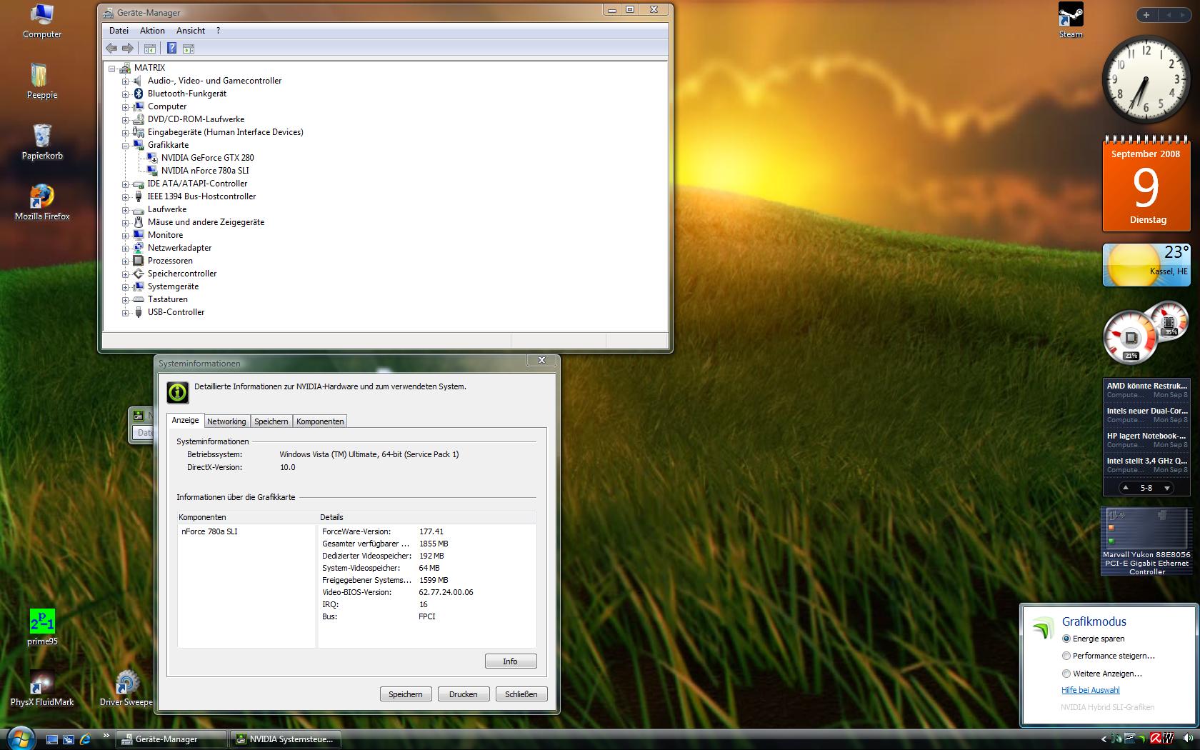

nach ein bissl hin und her probieren, hab ich jetzt ne notlösung gefunden. Finde ich zwar total umständlich, aber wenigsten funktioniert es.
Also, wenn ich im "Energiesparmodus" bin, gehe ich nicht auf "Performance steigern" sondern, jetzt kommst, auf "weitere Anzeigen". Anschließend den GeräteManager öffenen, und solange nach "geänderten Hardware" suchen, bis die Graka wieder auftaucht. Dann die Graka manuell aktivieren, und anschließen kann ich auf "Performance steigern" gehen ohne das der PC einfriert und es ENDLICH klappt.
Denke bzw. hoffe mal es ist ein Treiber Problem...
