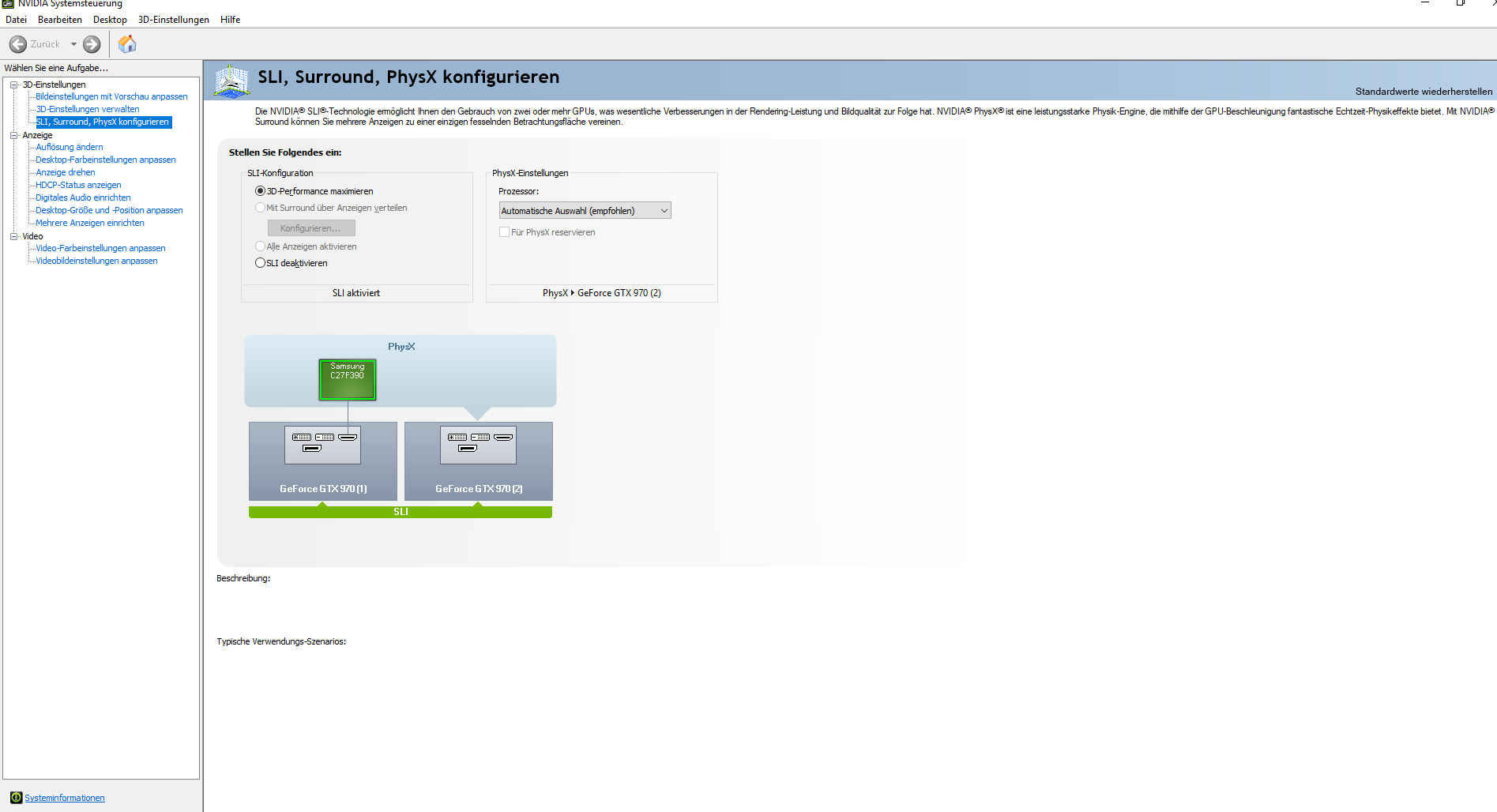

Über die NVidia Systemsteuerung ist SLI auch aktiviert, Haken ist bei "3D Performance maximieren" gesetzt.
VSync aus, bei den Globalen Einstellungen.

SLI kann ich aktivieren und ist es auch, glaube das hast du falsch rausgelesen^^
"Über die NVidia Systemsteuerung ist SLI auch aktiviert, Haken ist bei "3D Performance maximieren" gesetzt. "
Das ist sehr merkwürdig :rolleyes:

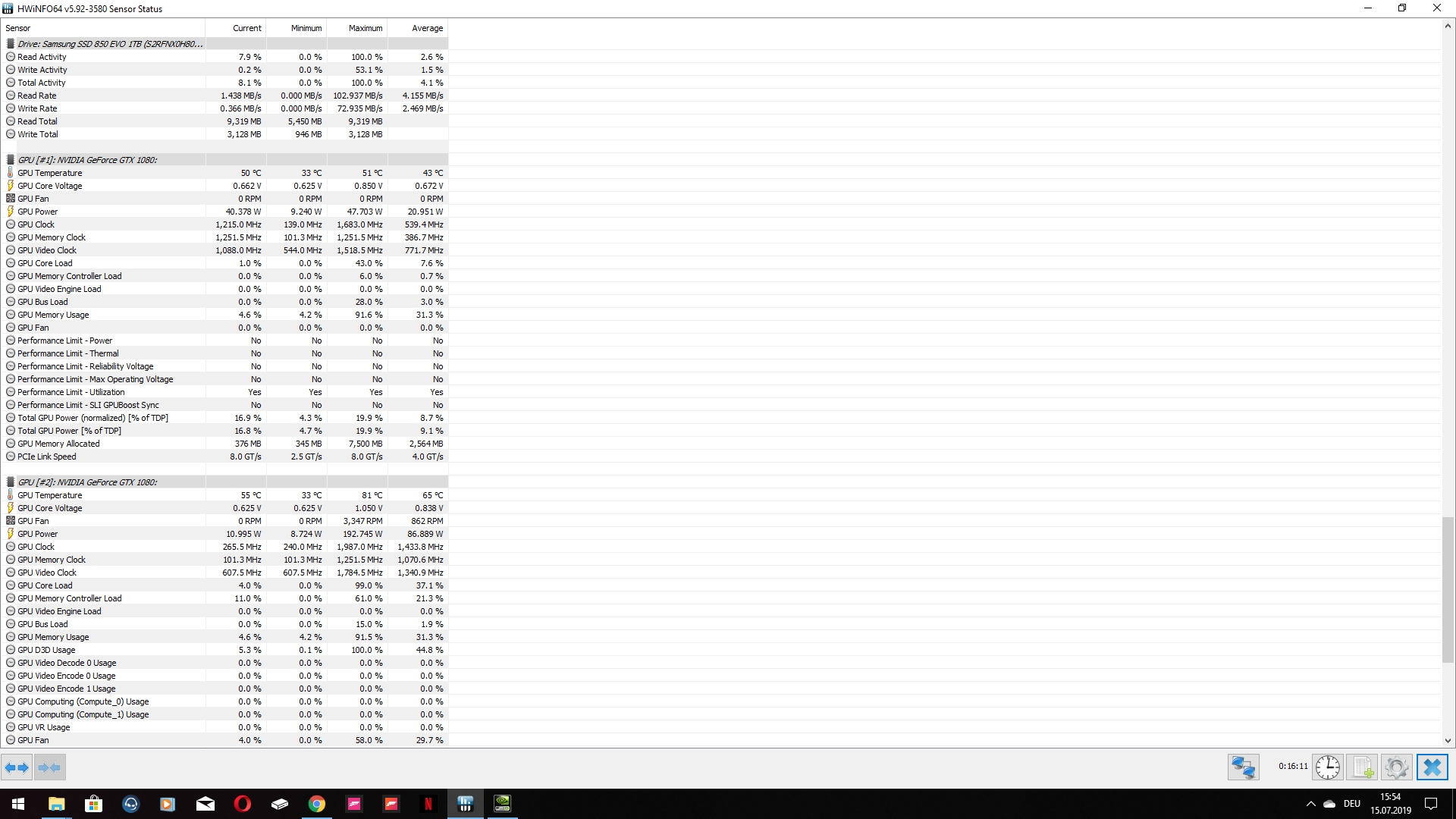

Vielleicht hilft dieser Screenshot weiter..
800393
Die unter Grafikkarte läuft unter Volllast, wenn ein Spiel läuft.
Die obere wird minimal ausgelastet aber tut wenig bis nichts.
Crysis hab ich ja auf dem PC, wird offiziell von SLI unterstützt.
Dort auf 4k hochskaliert, hatten beide Grakas die selbe Aulastung.. lief auf 70-90 FPS.
Geht ein paar Sekunden so, plötzlich FPS Einbruch, die eine Graka bleibt auf voller Auslastung und die andere knallt runter.
Dann fängt sich das wieder und beide arbeiten wieder mit identischer Auslastung.
Was kann das sein?
Der FPS Einbruch ist immer zur selben Zeit, alle 20 Sekunden.
Außer den FPS Einbrüchen funktioniert SLI somit..
