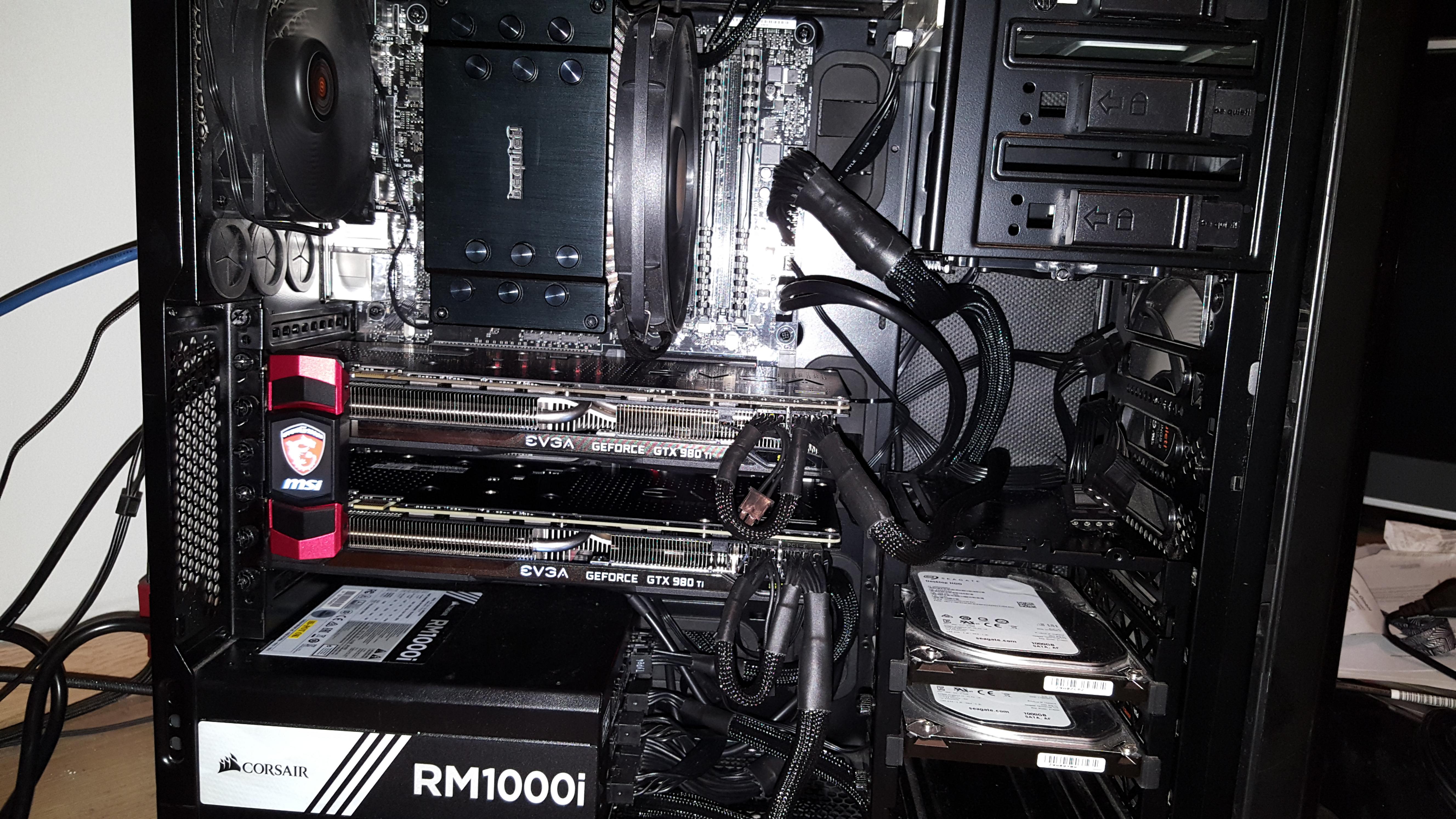

ich habe mir neulich eine zweite Grafikkarte gekauft. Habe diese dann eingebaut und den Rechner hochgefahren. So weit so gut, Grafikkarte wurde zwar erkannt, allerdings ist die Funktion eingestellt. Ich habe mir dann die Karte nochmal angeguckt und bemerkt das der 6 Pin für die Stromzufuhr fehlt.
Besagtes Kabel habe ich mir dann bestellt und alles nochmal angeschlossen. Seitdem wird die Karte im 2. PCI Slot nicht mehr erkannt (weder im Geräte-Manager, noch bei Dr. Hardware oder in der Nvidia Systemsteuerung).
Die jeweilige Karte im 2. Slot leuchtet und der Lüfter dreht sich während des hochfahrens.
Den 3. Slot kann ich leider nicht nutzen, da mein Tower zu klein ist und ohnehin die Anschlüsse bzw. Kabel für FrontUSB etc. im Weg sind.

Mach mal ein Bild vom Inneren des PC.

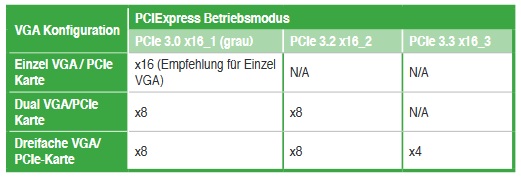

Das steht im Handbuch:
Ich bin mir nicht sicher ob ich das richtig erkenne, aber für mich liest sich das als wenn der 2. Slot garnicht im Einzelmodus laufen kann. Das macht aber doch keinen Sinn, oder?
