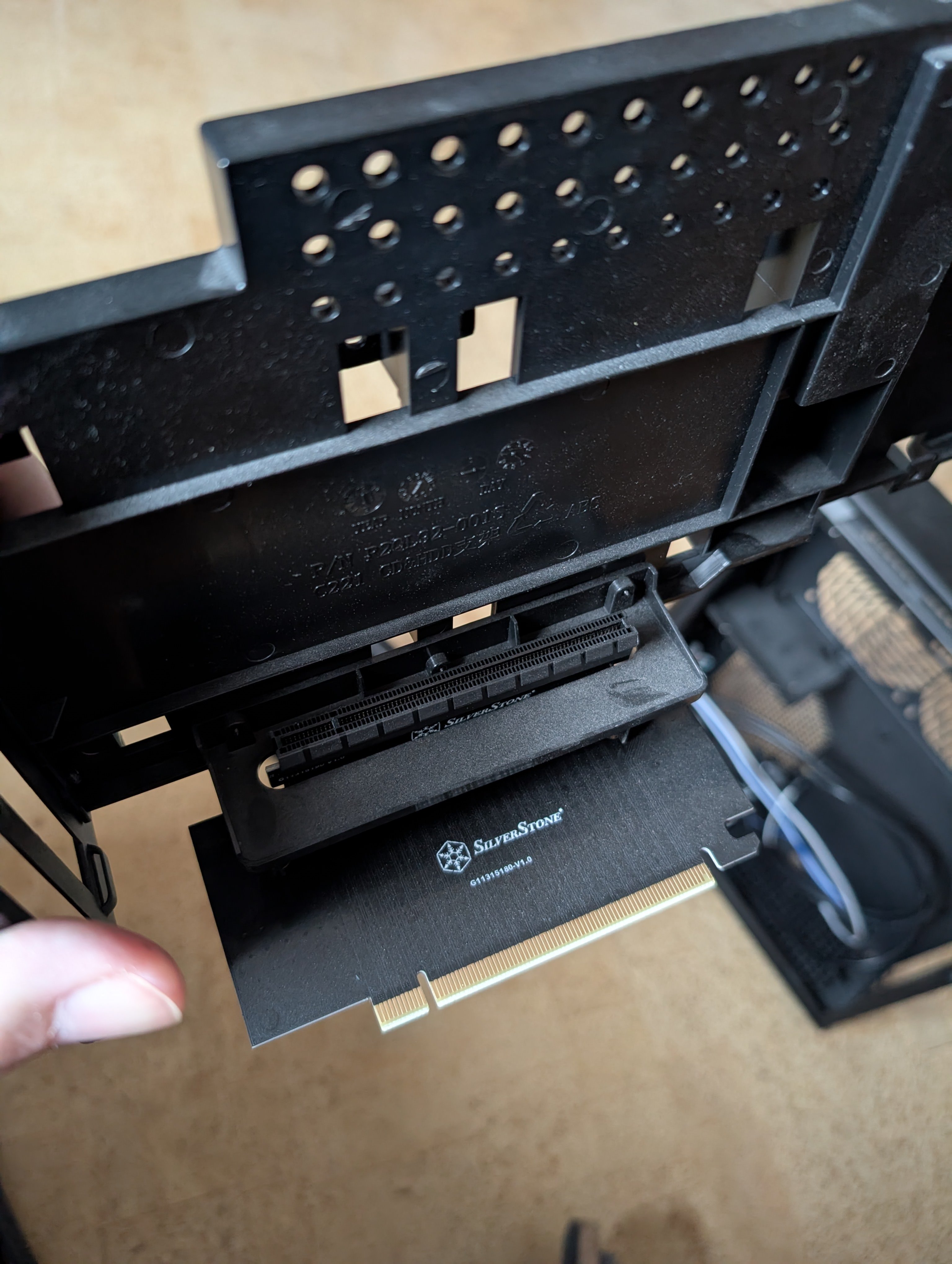

Die 1060 ist imho ein Problem, weil die ggfls gar nicht in das Silverstone Gehäuse passt, sowie gar nicht von Bazzite mit den aktuellen Treibern versorgt wird und allgemein von der Leistung für Spiele schon extrem zurück ist.

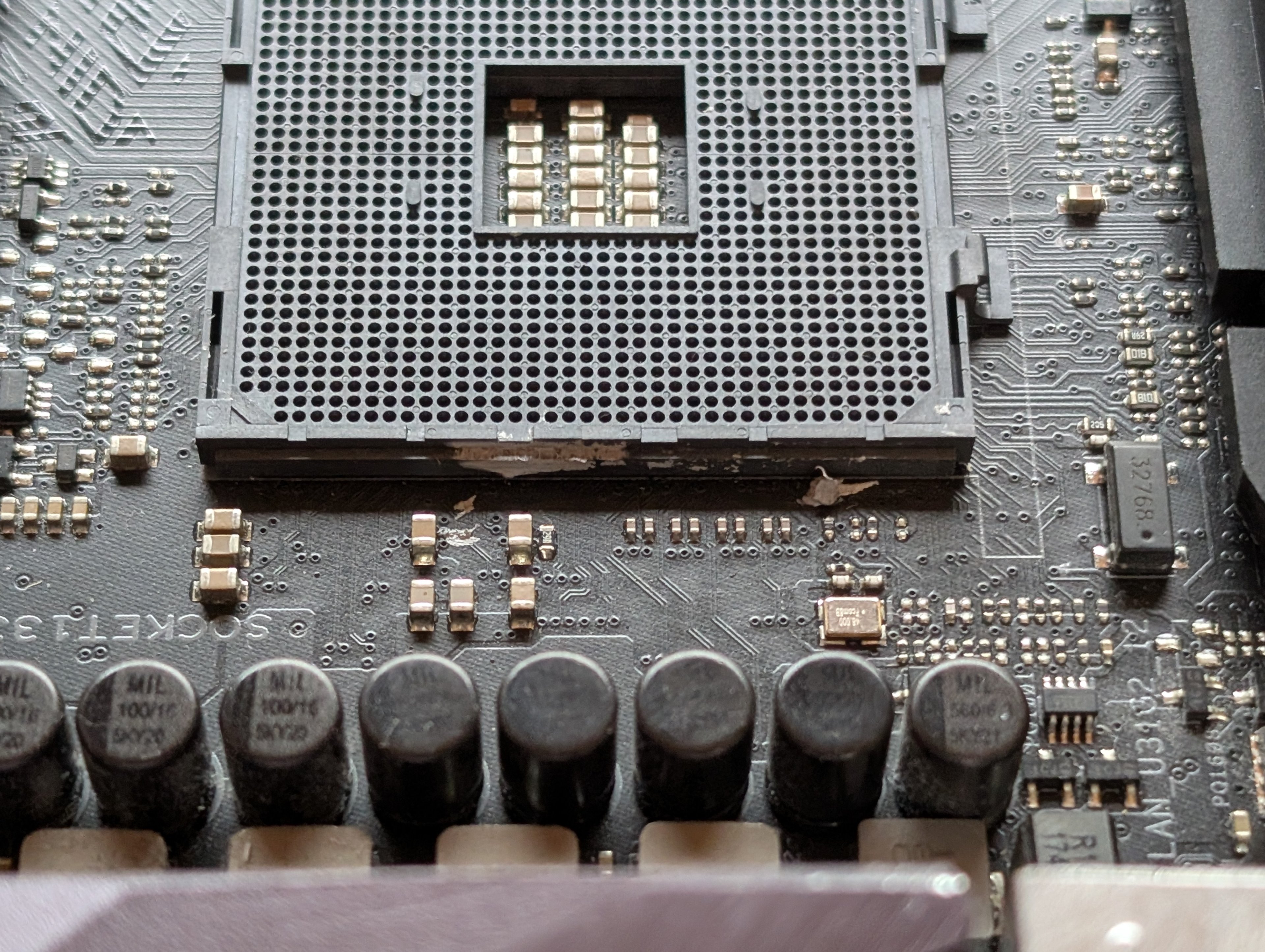

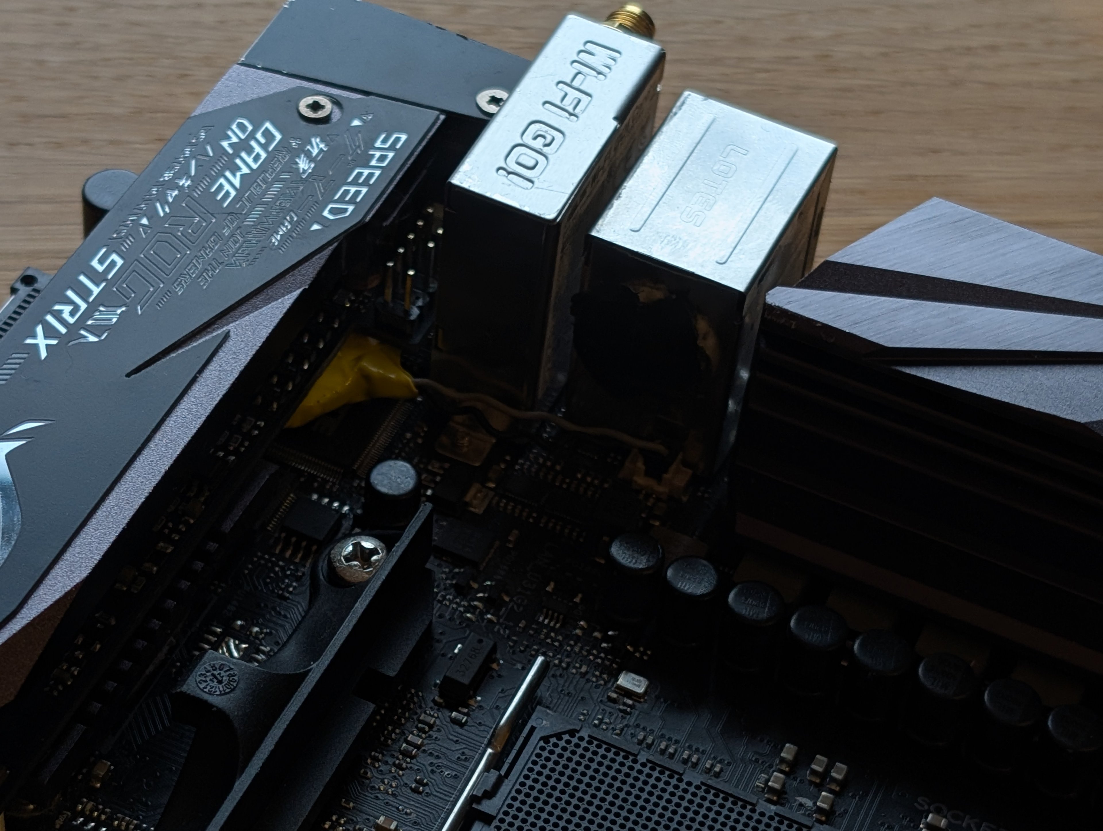

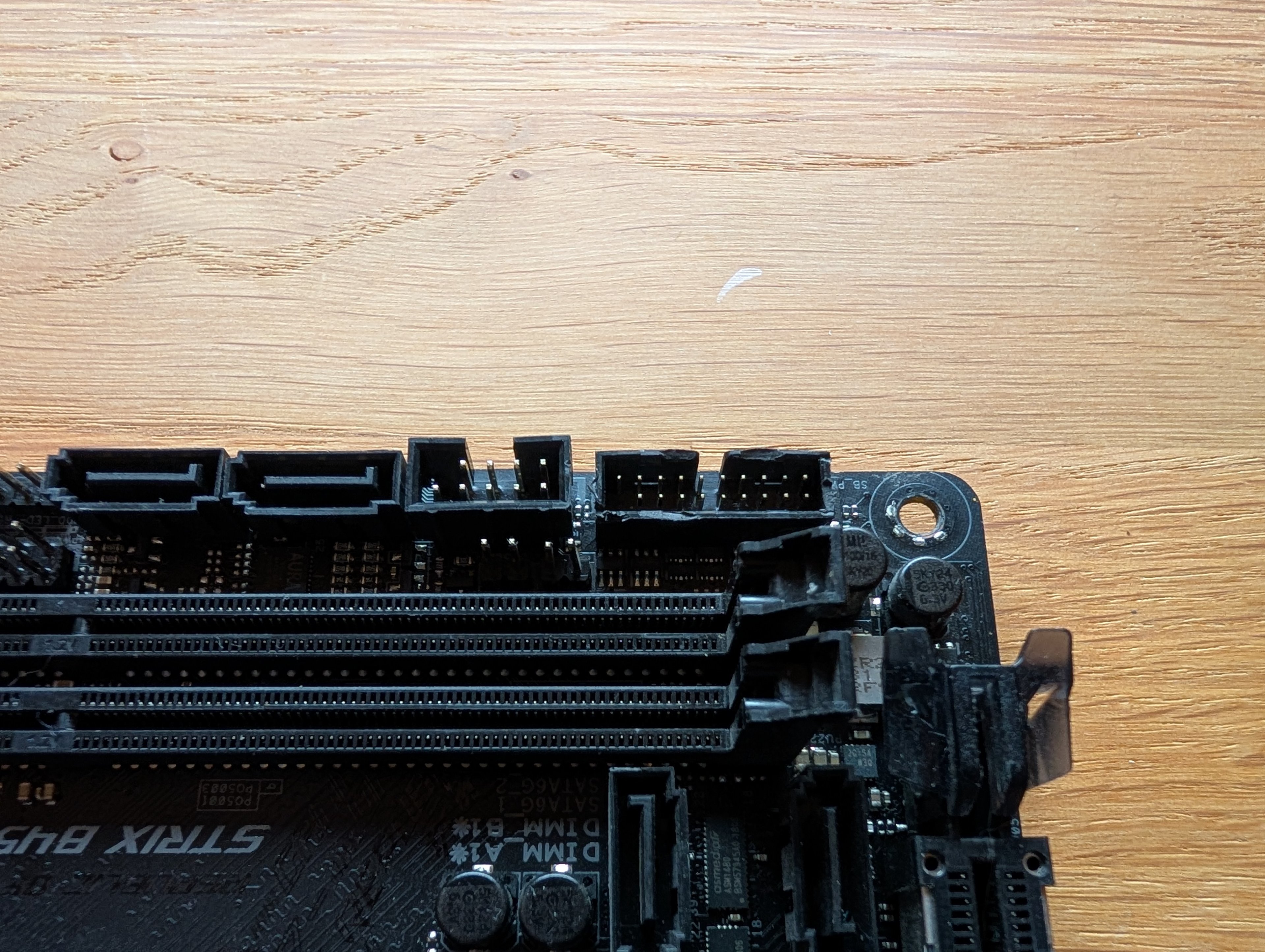

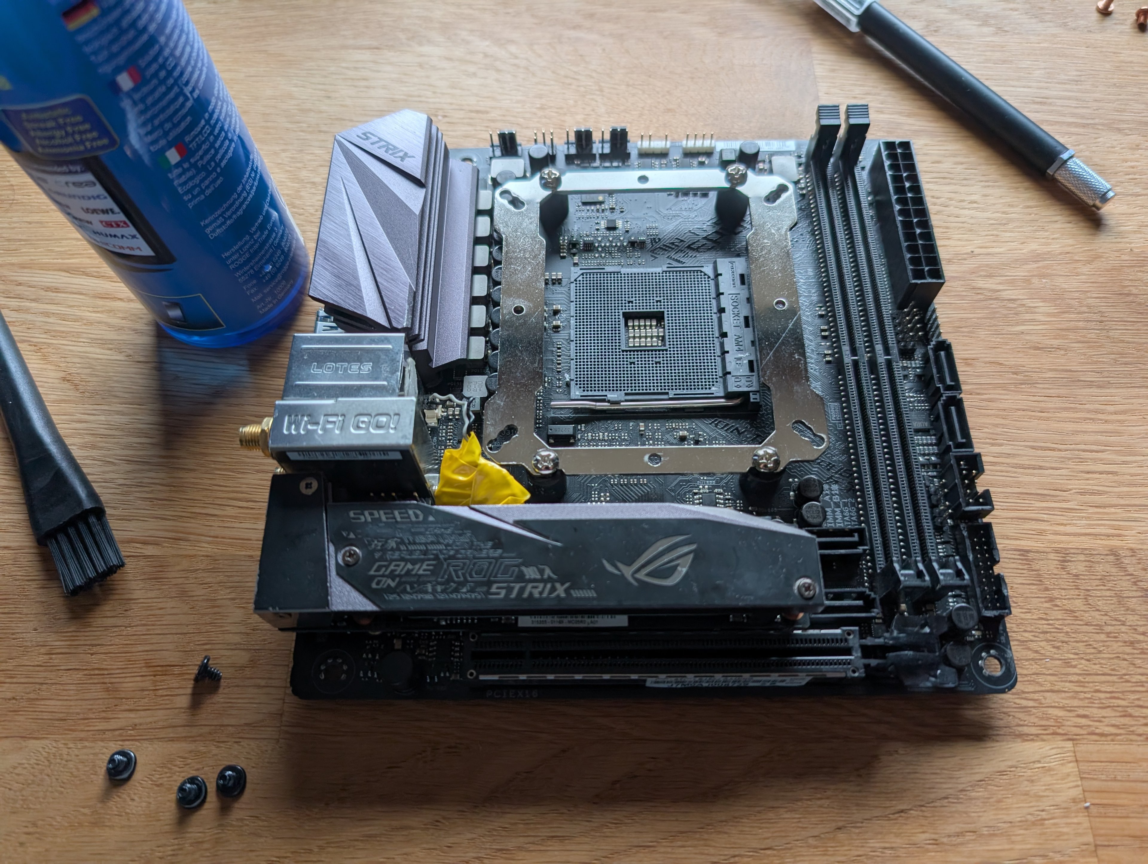

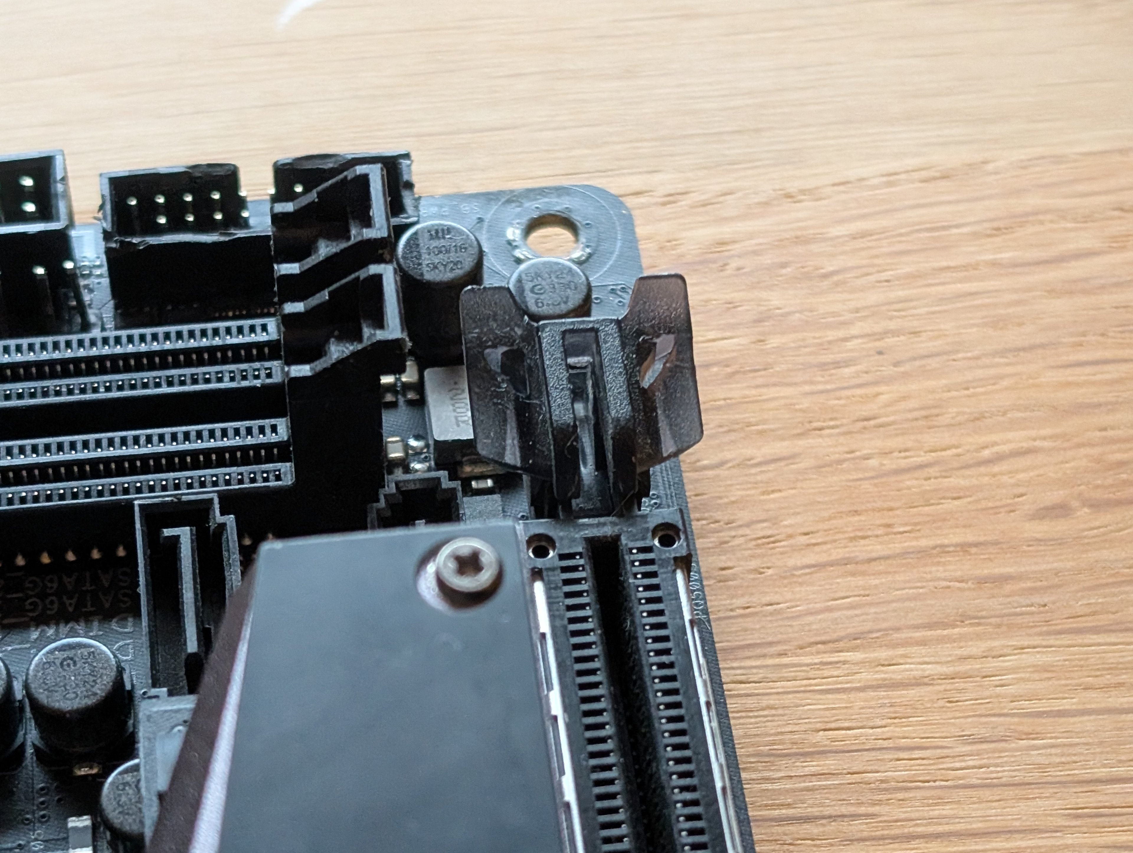

Das gebrauchte Board sieht schon "gebraucht" aus. Oft ist die BIOS Batterie bei mITX irgendwo angeklebt. Der Vorbesitzer hat die da mit Gewalt runter gerissen. Kleber und Teile der alten Isolierung können noch hinten an dem RJ45. Er hat die Batterie bei mir gelben ISO Band eingewickelt und unter den SSD Platz geschoben.
Sieht nicht wirklich schön aus.
Auch der Bügel der die Grafikkarte einrastet, hat Schraubenzieher Spuren.
Hoffentlich geht das Board noch...
Werde Mal vorsichtshalber noch eine neue BIOS Batterie kaufen und den original Zustand wieder herstellen.

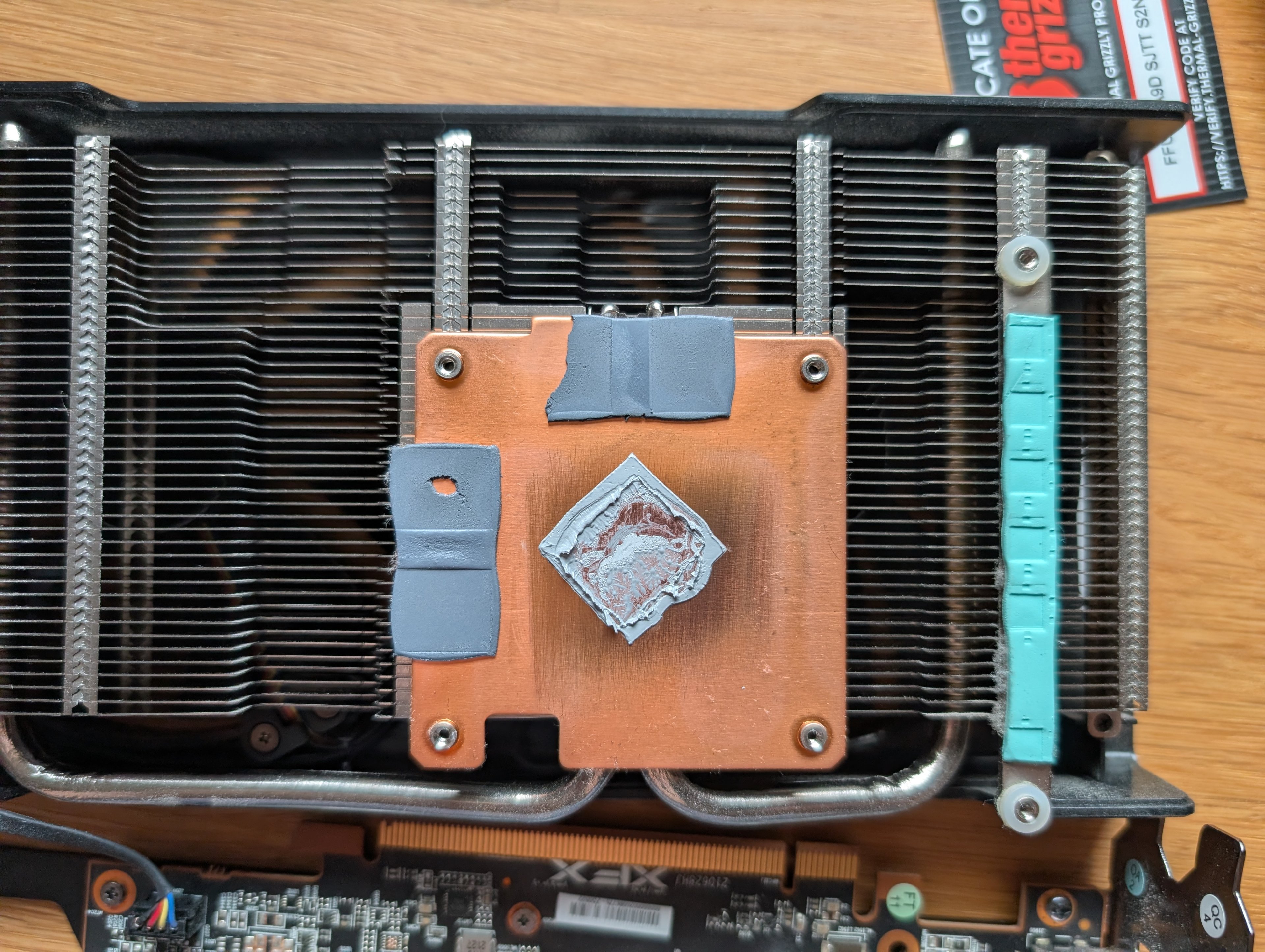

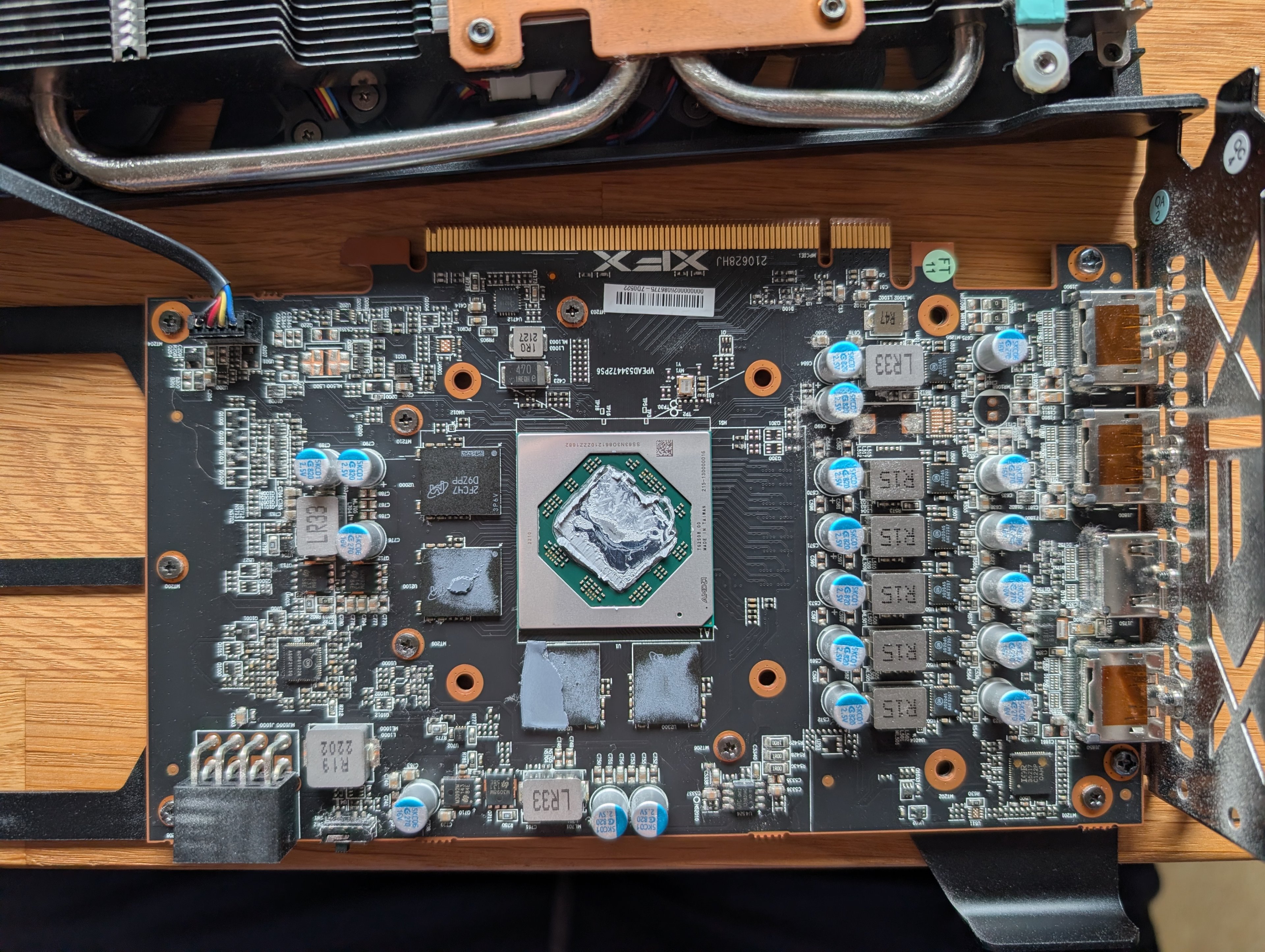

Die Grafikkarte hat keine "Spuren" ist aber extrem verstaubt. Von oben sieht man nichts, wenn ich allerdings mal von unten in die Kühlrippen reinschaue weiß gruselig.
Werde die komplett auseinander nehmen und am der Mal Thermal Putty und ein ptm Pad ausprobieren. Beides noch nie benutzt und hier lohnt es sich und wenn das gut klappt, kommt das auf meine 4090 im großen PC.

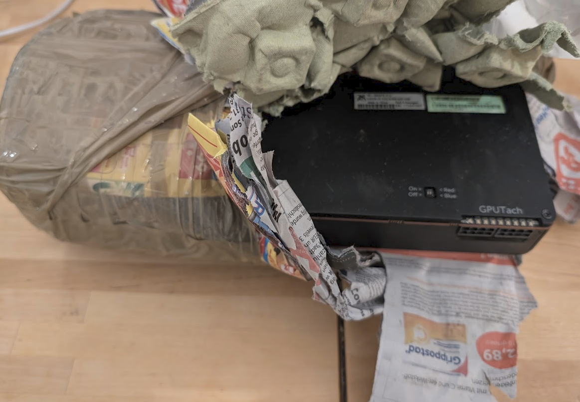

So ging es mir vor Wochen mit einer gebrauchten Vega 64 Founders Edition.
Sah auf den Bildern aus wie neu - dann kam sie an, aussen ok, aber wenn man in die Finnen und den Lüfter geschaut hat... widerlich verstaubt.
Achtung - jetzt zieht es bei dir gleich alles zusammen.
Ich bin schier aus der Hose gehüpft.
Als das Paket in meine Hand gelegt wurde, dachte ich erst es wäre was gaaanz anderes. Weiches Paket mit 20 Lagen braunem Tape. Durch den Zoll wäre es so nicht gekommen. xD
Hat man bei dir die ganzen "Makel" am Mobo gesehen auf Fotos oder war das gekonnt geschönt in Sachen Fotos?
So schlimm sieht das Board jetzt auch wieder nicht aus

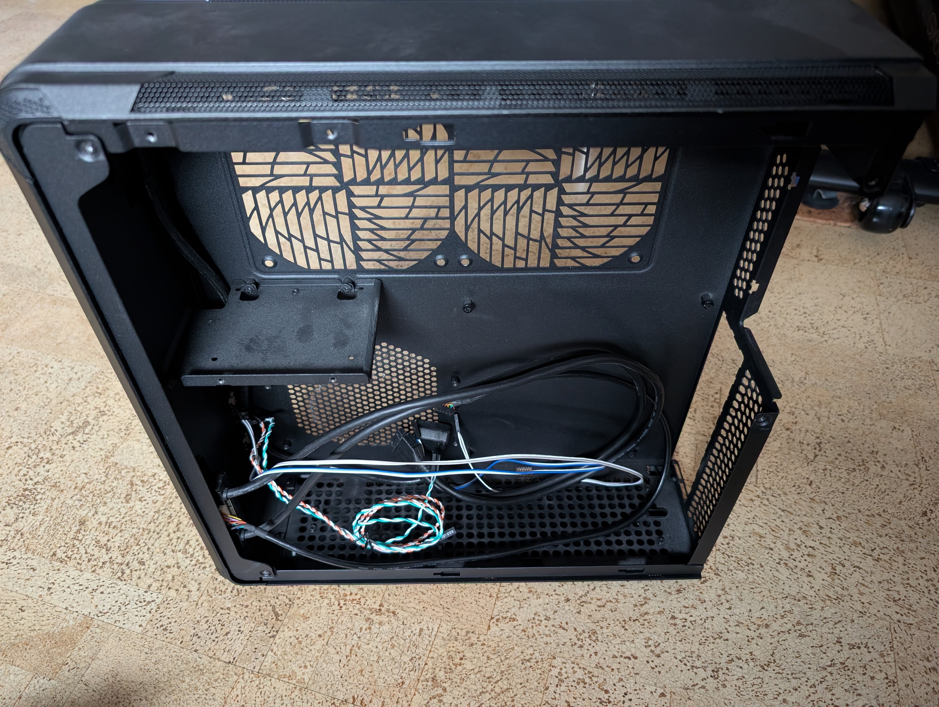

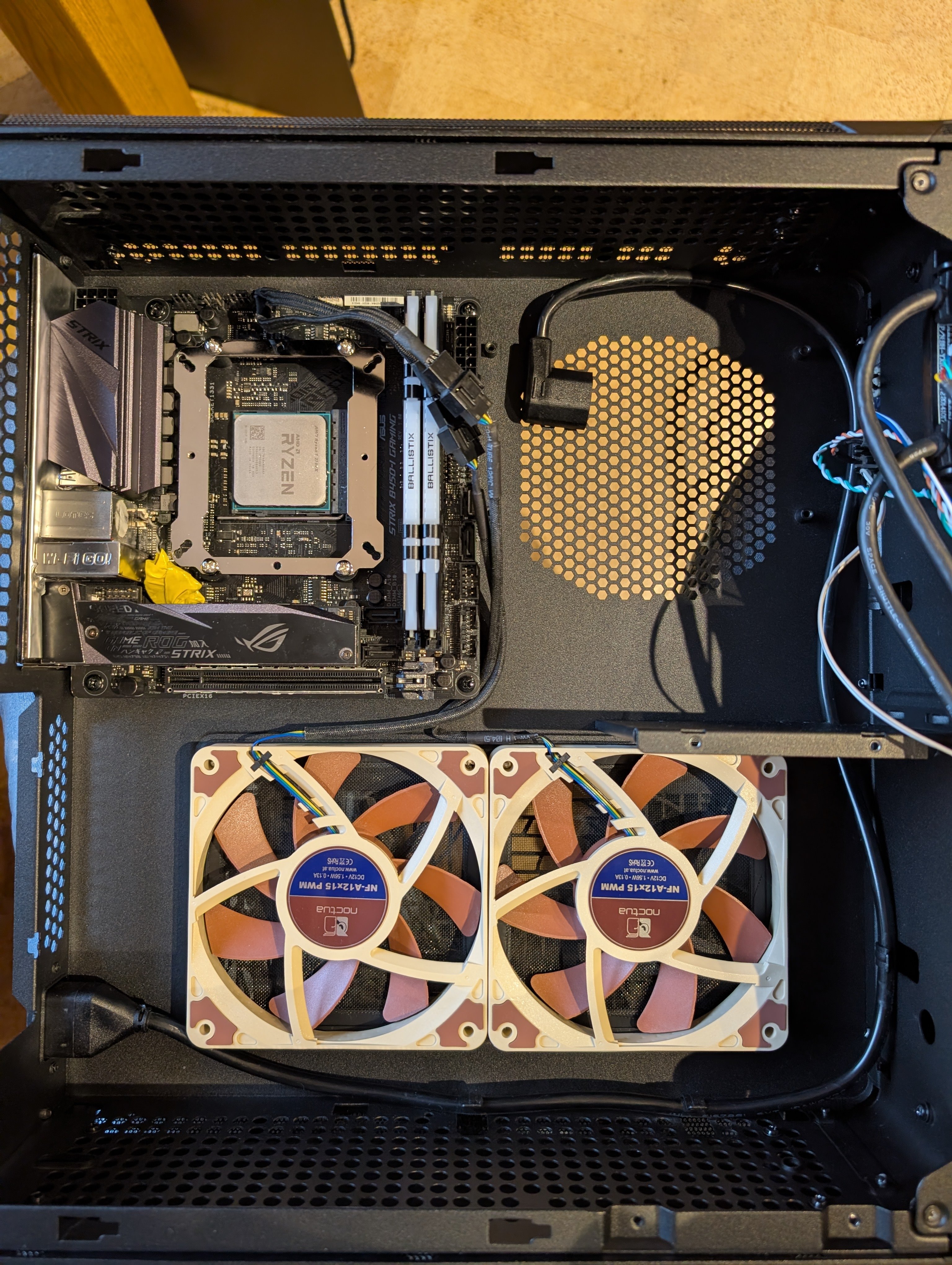

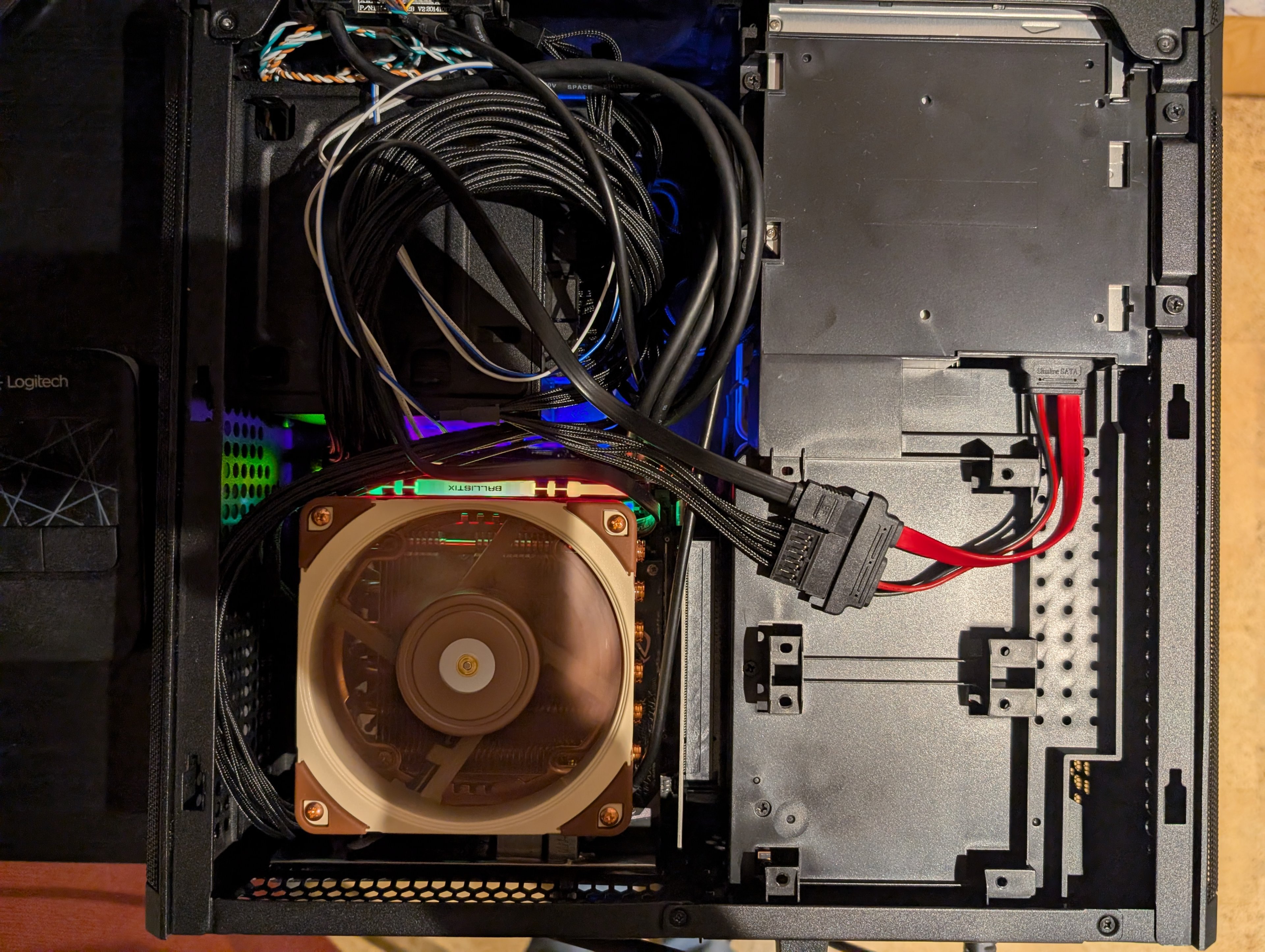

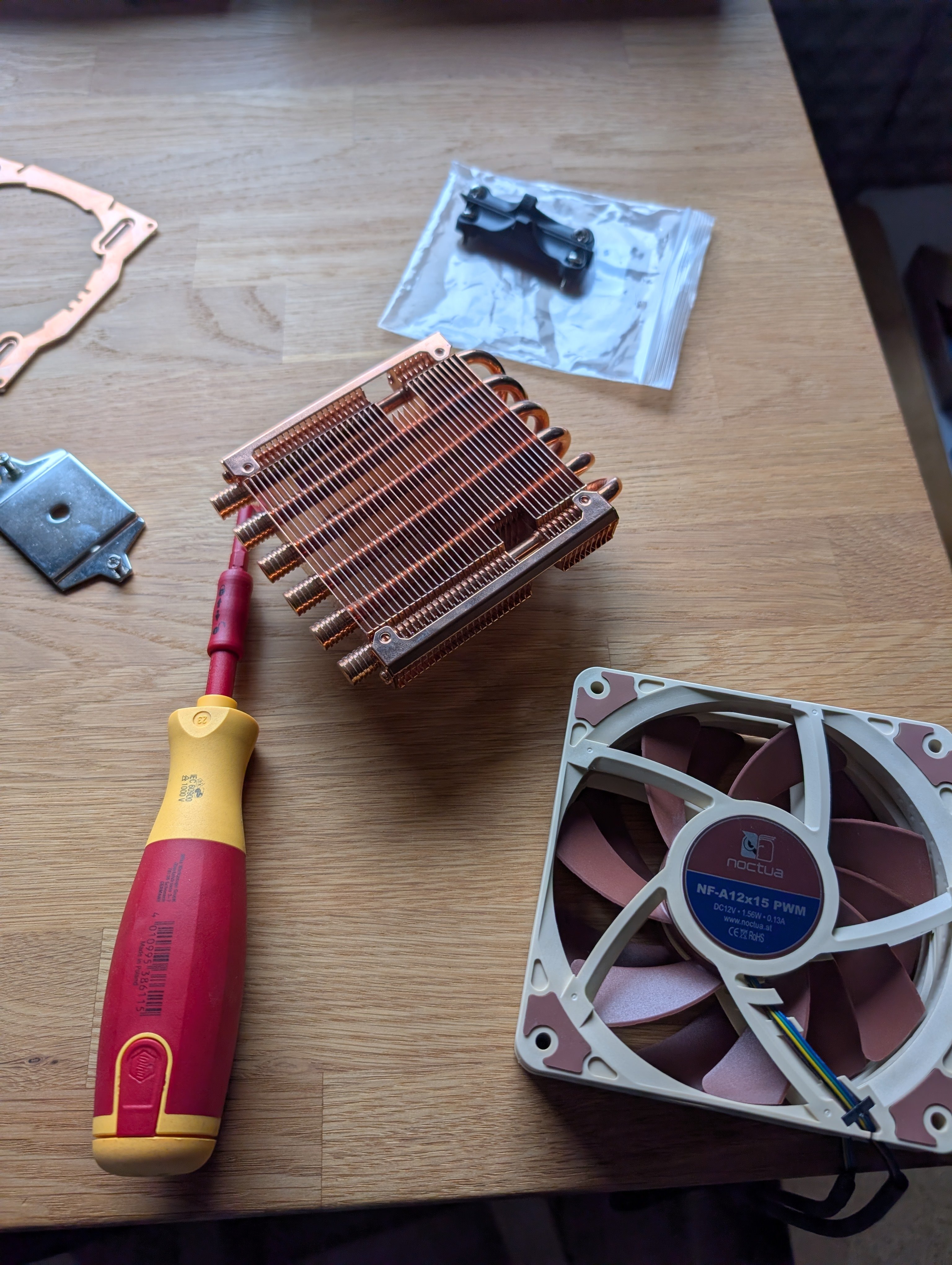

So aktueller Status:
Beim recherchieren ist mir aufgefallen, warum ich so Probleme mit dem Dan A4 H2O habe:
Die Pumpen Einheit ist zu fett und das Gigabyte Board ist zu eng. Da mir das schon lange ein Dorn im Auge ist, habe ich dann in einer Kurzschluss Reaktion ein neues (wahrscheinlich Lager Rest) Asus Prime X570 mITX gekauft und eine andere AIO für das System.
Was dann für das Steam Machine Projekt bedeutet ich habe nun das Asus B450 Board und ein Gigabyte X570 hier liegen.
Schauen wir Mal ob das B450 in seinem ramponierten Zustand fehlerfrei funktioniert.
Die gebrauchte RX6600 ist zwar in einem guten Zustand allerdings arg eingestaubt. Ich habe die komplett auseinander genommen, gereinigt und mit PTM Pad und Putty neu zusammengesetzt.
Sieht jetzt aus wie neu.
Ich gehe gerade daran, alle gebrauchten Teile zu reinigen und die Hölle sind echt die Lüfterblätter.

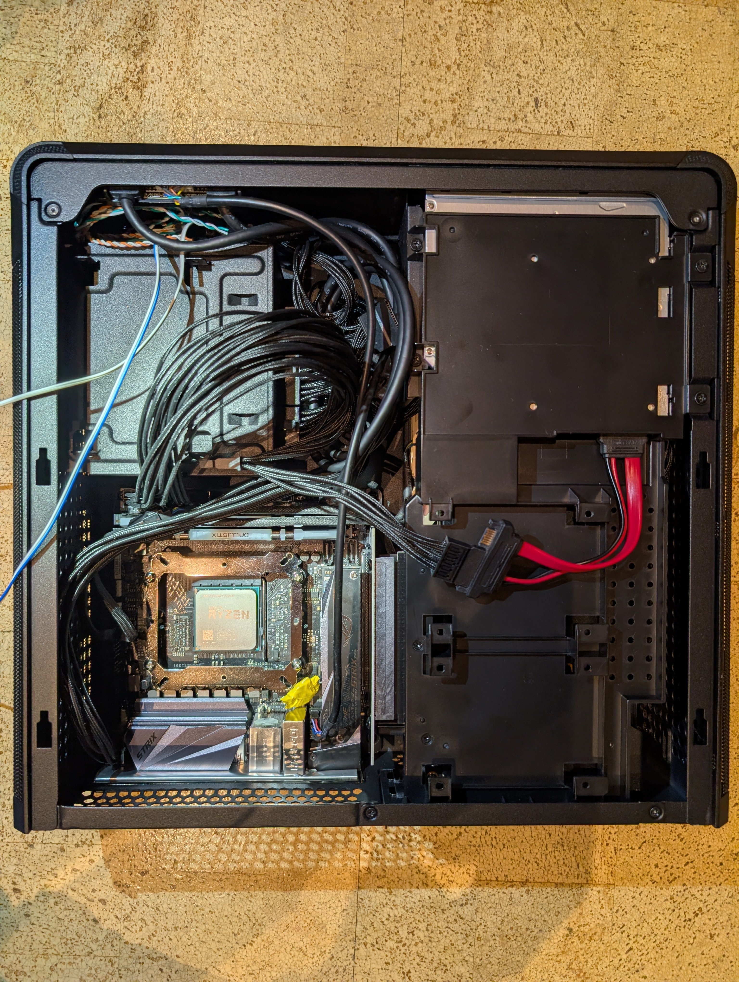

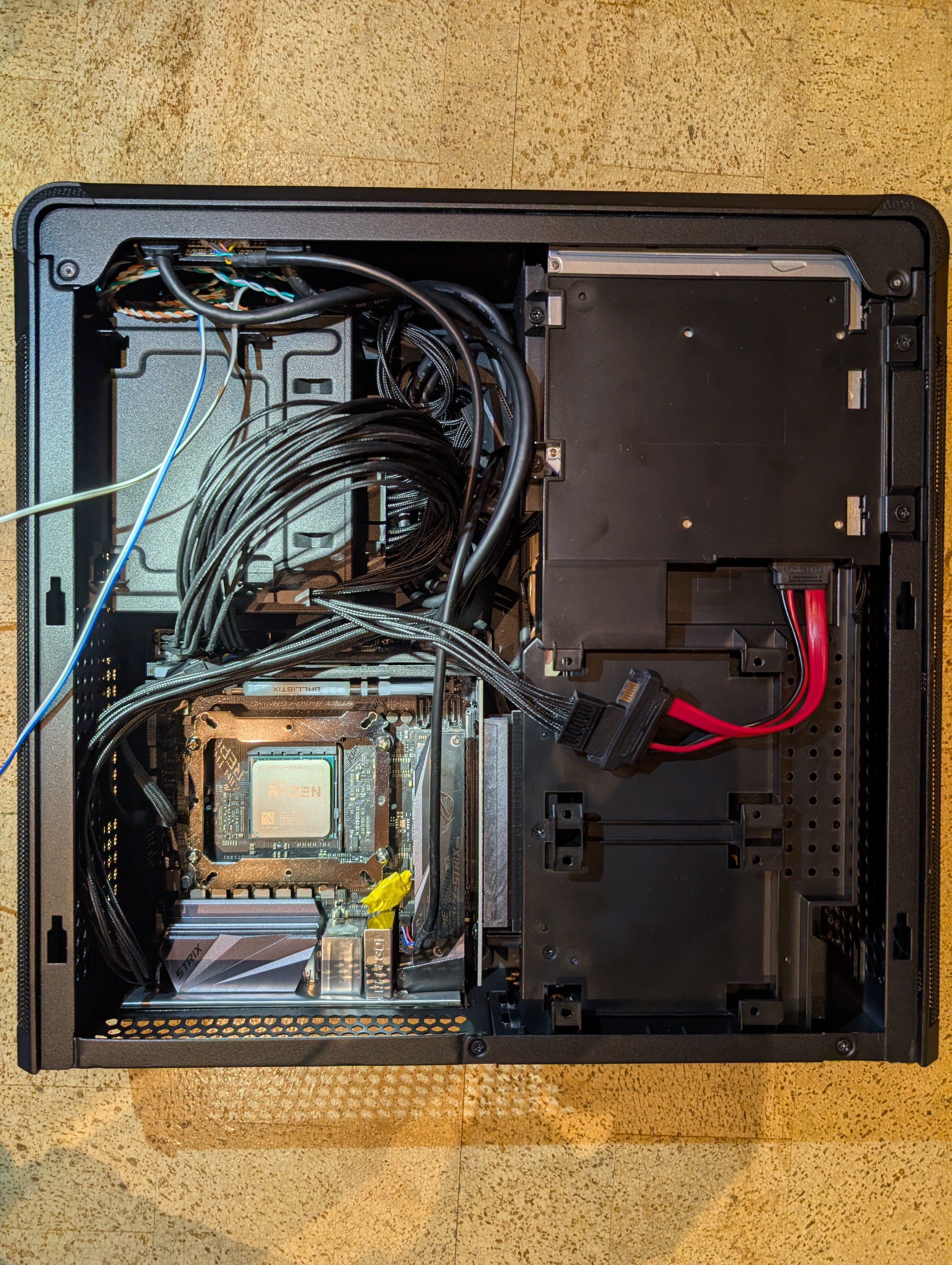

So, nach ein paar Irrwegen mit dem Linux ist das System jetzt fertig und läuft. Bazzite ist installiert. Im Hintergrund ist Hogwarts legacy zu sehen was ich über heroic Games Launcher von Epic gestartet habe.
