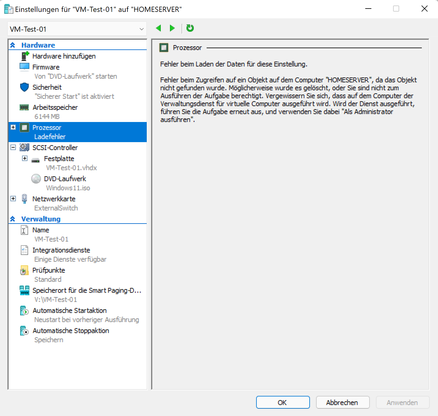

Hyper-V Dienst fehlerhaft
Matthias80 schrieb:
Wenn du eine neue erstellst. Alles gut.
Nein, dort tritt das Problem ebenfalls auf:
Matthias80 schrieb:
Haben eigentlich alle das Problem?
Ja
Matthias80 schrieb:
Also du eine neue VM erstellt hast kamen gleich die Probleme?
Wann genau das Problem kam kann ich so genau gar nicht sagen, da die VMs ja problemlos weiterliefen. Nur als ich einen neue erstellen wollte ist mir aufgefallen das der Fehler dort ist.
Matthias80 schrieb:
Haben die Tab´s überhauptschon mal funktioniert die sich nicht aufrufen lassen?
Ja, definitiv. Früher hat alles problemlos funktioniert und ich konnte RAM/CPU usw alles anpassen.
Irgendwann mal am host was verändert?
Uefi Update, CPU gewechselt?
Kann ja nix verloren gehen...
Aber die hyper-v Rolle mal deinstallieren und neu installieren.
Vielleicht sieht man da was.
Bei der Installation werden die Voraussetzungen geprüft.
Mfg
Update:
Habe das Feature komplett deaktiviert und wieder aktiviert. Nun funktioniert wieder alles wie es soll :)
Vielen Dank für die vielen Tips!
