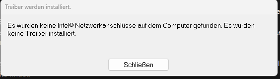

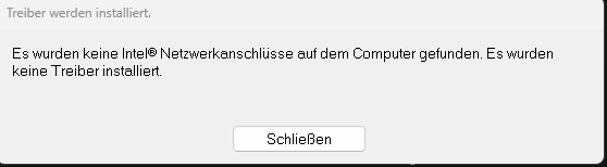

Ständige Disconnects des Internets, die offensichtlich vom i225-V Adapter ausgelöst werden. Habe alles auf Kopf gestellt, Telekom kommen lassen etc. bis ich in der Ereignisanzeige, auf die Fehlermeldung gestoßen bin und gegoogelt habe.
Dementsprechend Treiber rausgesucht und versucht zu installieren, allerdings bisher nicht geklappt, da der Intel-Installationsassistent mir sagt, dass er keine Intel-Geräte findet.
was kann ich noch unternehmen?

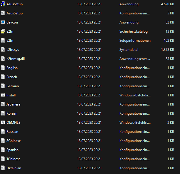

du musst ja nicht über die .exe installieren . Installiere doch den Treiber manuel über die .inf
Reaktionen: Helge01
e2fn Setupinformationen. Rechtsklick und installieren.
Geht auch über den Gerätemanager. Treiber aktualisieren und dann "Auf meinen Computer nach Treiber suchen" und die .inf auswählen
Wie stelle ich fest, dass sich was tut? Also der Treiber ist ja sowieso installiert, auch vorher schon. Mit diesem Treiber habe ich ja die Probleme.
Bei der Auswahl "Installieren" lädt nur für ne Sekunde was und das wars.

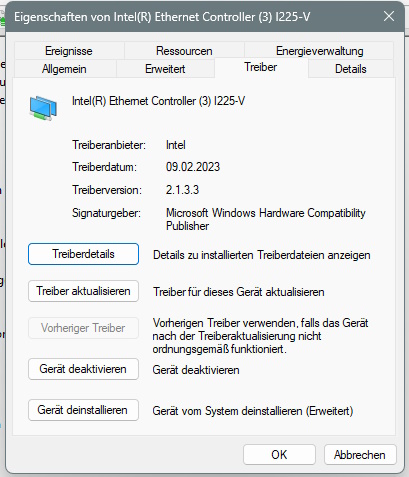

Schaue im Gerätemanager nach der Intel Netzwerkkarte und lass dir die Treiber Version anzeigen.

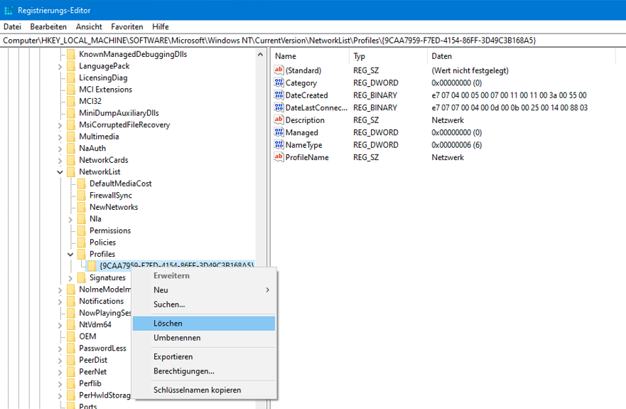

Evtl. sind auch deine Netzwerkprofile unter Windows durcheinander,
bei deinem Adapter wird in Klammer auch (3) angezeigt.
Lösch mal in der Registry unter:
"Computer\HKEY_LOCAL_MACHINE\SOFTWARE\Microsoft\Windows NT\CurrentVersion\NetworkList\Profiles"
alle Profile unter Profiles (Bild).
Dann starte das System neu und Windows erkennt dein Netzwerk (Profil) neu.
Das bedeutet es ist die 3. Revision des Intel I225-V Chip, dieser ist aber leider immer noch unter bestimmten Umständen fehlerbehaftet. Der aktuelle Treiber auf der ASUS Seite sollte das Problem eigentlich zusätzlich etwas abmildern.

Wie gesagt, bekomme ich den nicht installiert. Siehe Screenshot weiter oben.
Ich sehe da mal nichts, dass du den verlinkten Treiber direkt von Intel probiert hast.
Der ist wohl auch vom Juni 2023.
Da ist doch das Ergebniss von dem Intel Tool (Treiber- und Support-Assistenten),

Denn könntest du auch entpacken und über den Gerätemanger aktualisieren.
Würde aber erstmal den Treiber komplett deinstalliere über die Software und Gerätemanager,
System neu starten.
Ja, das ist der Download. Wenn ich über den Geräte-Manager installieren soll, weiß ich nicht welche Datei ich von den X Dateien auswählen soll. Steht auch leider nicht im Manual.
