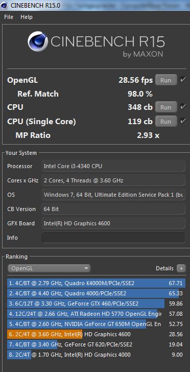

Heute möchte ich auch mal über etwas reden.
Im Netz gibt es zur Leistung von Hyperthreading beim Intel Haswell relativ wenig zu lesen , das letzte mal wo ich ein paar Zeilen dazu sehen konnte war bei den Haswell Ankündigungen , wo Intel an der Technik Verbesserungen vornimmt und da hies es das Intel auch die Leistung von Hyperthreading stark verbessert um so und so viel, hab ich jetzt nichtmehr genau im Kopf.
Jetzt hab ich auch nochmal Cinebench R15 angeworfen und sehe dort eine MultiProzessor Ratio von 2,93 , was doch prinzipiell bedeuten müsste das Hyperthreading beim Haswell ca. 50% eines Cores leisten kann , die 0,93 sind ja fast ein ganzer Core bei einem Dualcore mit HT.
Könnte man das so klar festmachen ?
