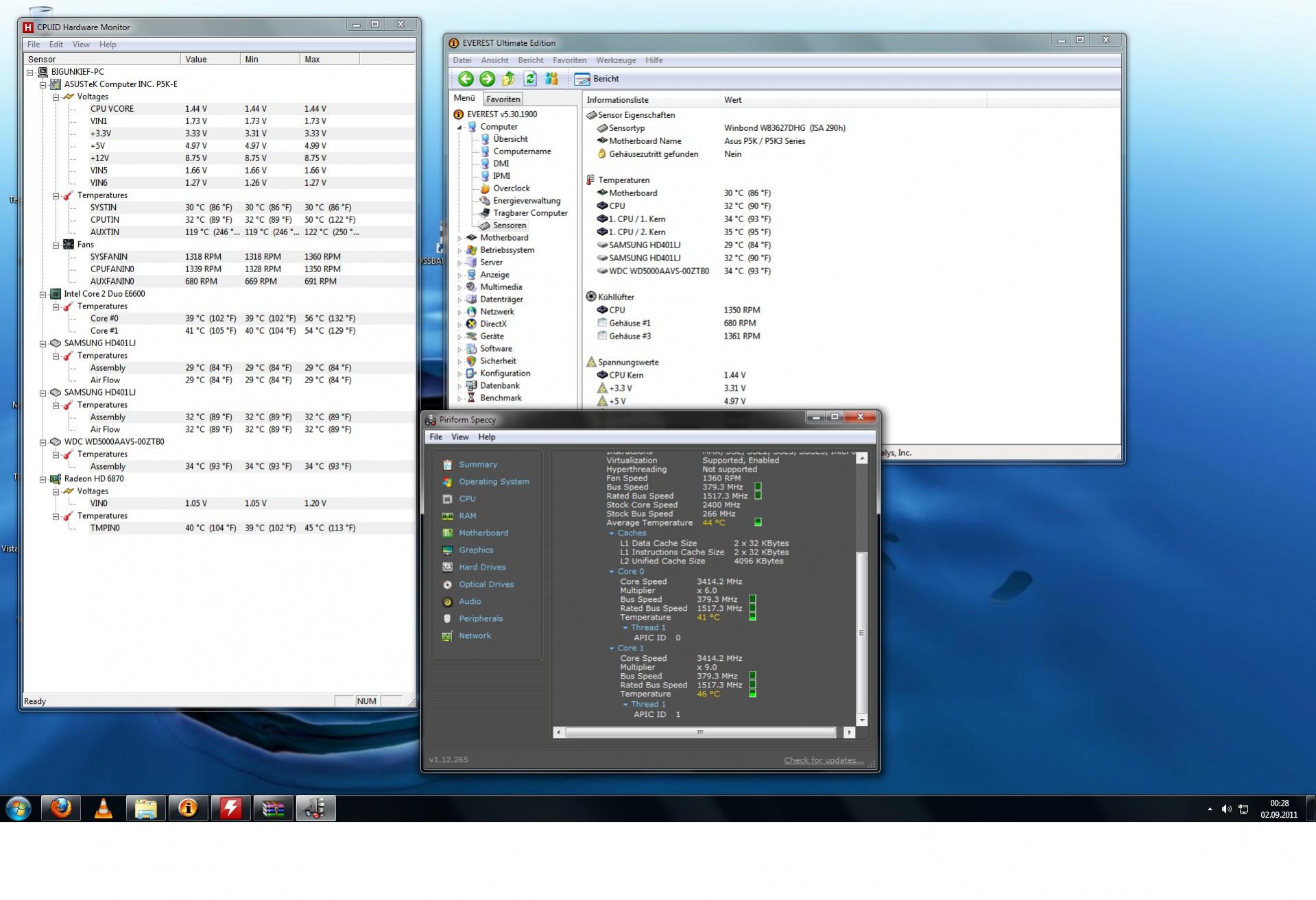

also folgendes, ich will meine CPU Temp auslesen. Bekomme jetzt jedoch von 3 verschiedenen Programmen 3 verschiedene Temps angezeigt.
1. Wie kann das sein? Die müssten doch alle dasselbe Signal abgreifen, ergo die selbe Temp anzeigen?!
2 Welches ist denn nun die "richtigste" von den Temps?
Die Temperatur die ich im Bios auslesen kann ist für mich dabei nicht relevant.
Danke

Die verschiedenen Programme gehen von verschieden TJMax werten aus. Sieht man daran das sich die Werte um jeweils 5° unterscheiden.
Oder nimm RealTemp, such im Netzt nach deiner TJMax, trag sie im Programm ein und du erhälst den "richtigen" Wert.

Temp probleme hab ich keine, mit übertaktung komm ich trotzdem im Schnitt der Programme nie über 68° (Intel Burnin, Prime95).
Werd es mal weiter testen. Im Bios läuft er meines Wissens doch nicht im Idle oder? Hab da ne Temp von Konstant 46°. Raumtemperatur sind 23°, Gehäuse ist gut Belüftet (2x220mm, 1x120mm, 1x 80mm). WLP hab ich gestern neue MX-4 aufgetragen.

Die anderen beiden Programme liefern ähnlich Ergebnisse. Da ist auch etwas Streuung, da sich die Temperaturen sehr schnell ändern können.
Nur weils veraltet ist heisst noch nicht das es falsch ausliest. Es ist übrigens von 2009 und damit immer noch jünger als die Hardware
Du benutzt 5.30. die ist allerdings neuer. Dachte, es wäre die Freeware Version. Sollte also die richtige Temperatur anzeigen.
Die Temperaturen sind nicht in °C abgelegt und müssen von der Software umgerechnet werden. Das muß ggf. per CPU/SMBUS Chip gemacht werden. Deswegen ist es wahrscheinlich, daß bei veralteter Software die Werte nicht stimmen.
Würde mich trotzdem lieber auf die aktuelleren Versionen verlassen.
Wird ja immer besser, habs jetzt mal X-Spider nachgemacht. Mit dem eingestellten Tj Max Wert komm ich im Idle auf 27° auf beiden Cores. Die Werte der anderen Programme sind gleichzeitig in etwa so wie aufm Screenshot oben
