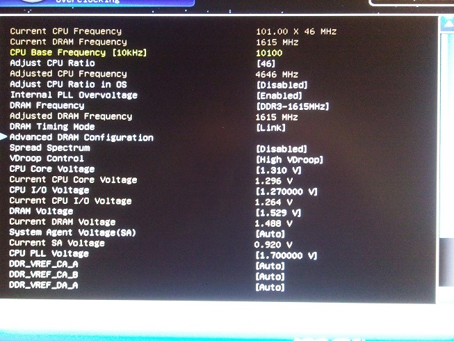

Hallo Leute,
wollte mal anfragen, ob diese Spannungen so passen, oder ob noch Platz nach oben ist bzw. ob es denn nicht schon zu viel ist.
Temperaturen stehen übrigens in meiner Sig :)
Grüße
SkYLinE^

Das kannst du nur selber durch testen herausfinden. Jede CPU ist anders.
PrimeStable ist sie. Oder wie war das gemeint?
Ich würds dabei belassen. Werte sehen ganz gut aus soweit, effektiv liegt ja vermutlich unter Belastung dann eine niedrigere Spannung an, so 1,25 V schätze ich wegegen Vdrop, oder? Das wäre dann okay. Frage mich nur, warum du den BLCK um 1 MHz noch übertaktet hast. Würde das runterstellen, wenn du ne K-CPU hast. Man weiß ja nicht, wie sensibel da andere Komponenten darauf reagieren, und die 50 Mhz machen den Kohl nicht fett. Kannst vllt sogar mit der Spannung ein winziges bisschen dann wieder runtergehen ;)
Temps: Idle=24°C Stress=52°C
Kann es nicht sein das die Spannungen trotzdem zu hoch sind?
PLL Voltage find ich iwie ein wenig viel?!?!
Gibt es keinen, der einen Vergleich hat? :)
Solange du nur bei 52°C unter Prime hast und das System stabil läuft ist alles OK.
LG
Eine Cpu is wie eine schneefloke im grunde sind alle das selbe doch schaut jeder anders anders aus .
So is das bei denn Cpus auch ansich jeder gleich aber jede brauch beim ocen mehr oder weniger.
Kannst nur selber raus finden !!
Na gut :) Solange keiner sagt, dass die Spannung zu hoch ist, bin ich zufrieden :)
ht4.net warnt vor zu hohen Spannungen:
Anmerkung des Autors: Auch wenn es aktuell danach aussieht als hätte "Sandy Bridge" gewaltige Taktreserven wollen wir eindringlich davor warnen, diese mit zu hohen Spannungen voll auszuschöpfen. Auch wenn die angezeigten Temperaturen im grünen Bereich bleiben und selbst der Energieverbrauch nicht übermäßig ist, gibt es signifikante Risiken (beschleunigte Alterungseffekte, unentdeckte HotSpots, usw.) die zum plötzlichen Ableben der CPU führen können. Wer längere Zeit etwas von seiner CPU haben will, sollte daher unserer Meinung nach keine Spannungen oberhalb der hier verwendeten 1,3 Volt verwenden!
Quelle: http://ht4u.net/reviews/2011/intel_sandy_bridge_sockel_1155_quadcore/index34.php
Bei anderen Seiten wird auch häufig der Wert 1,35 V benannt. z.B.
http://www.hardwareboard.eu/content...g-ab-Das-solltet-ihr-beachten!-UPDATE?&page=2
1,336 laut CPUZ
Taktet natürlich runter. Auf 1,6GHz.
Hab jetzt die VCore angepasst. Läuft jetzt bei Last unter 1,304 Volt. Sollte so passen, denke ich. Teste es gerade unter Prime. Ohne Prime liegt sie bei 1,270 Volt.
Außerdem habe ich auf Rat von Cey123 die BCLK auf 100 MHz angepasst :) .
