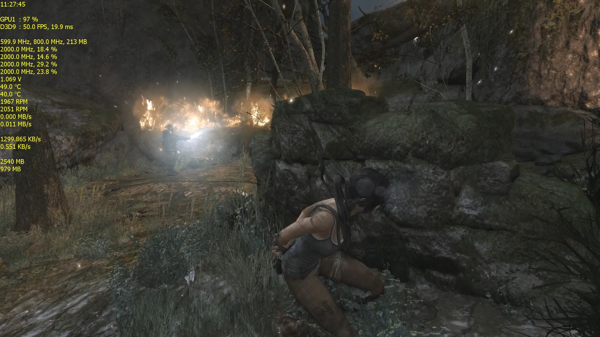

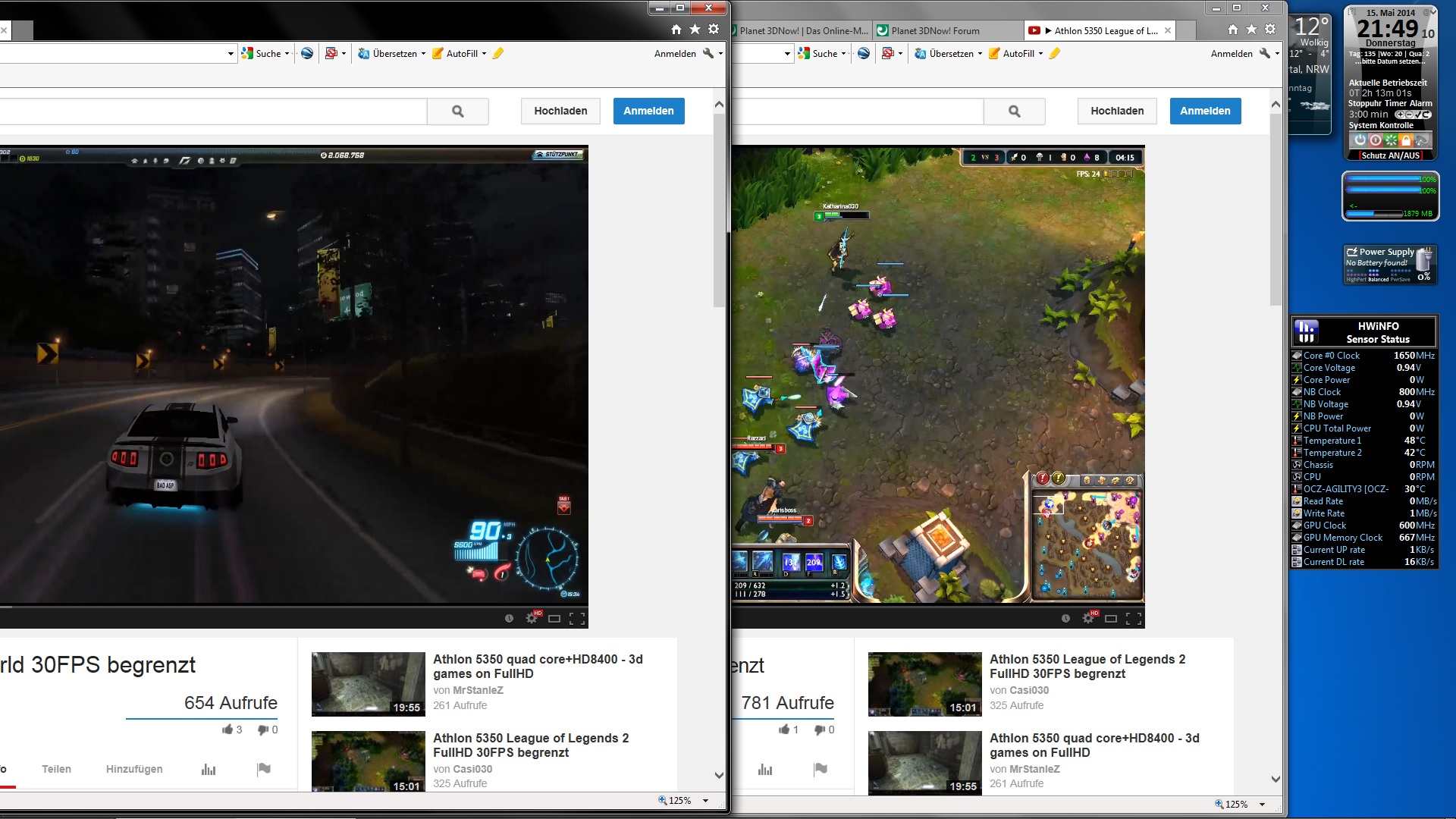

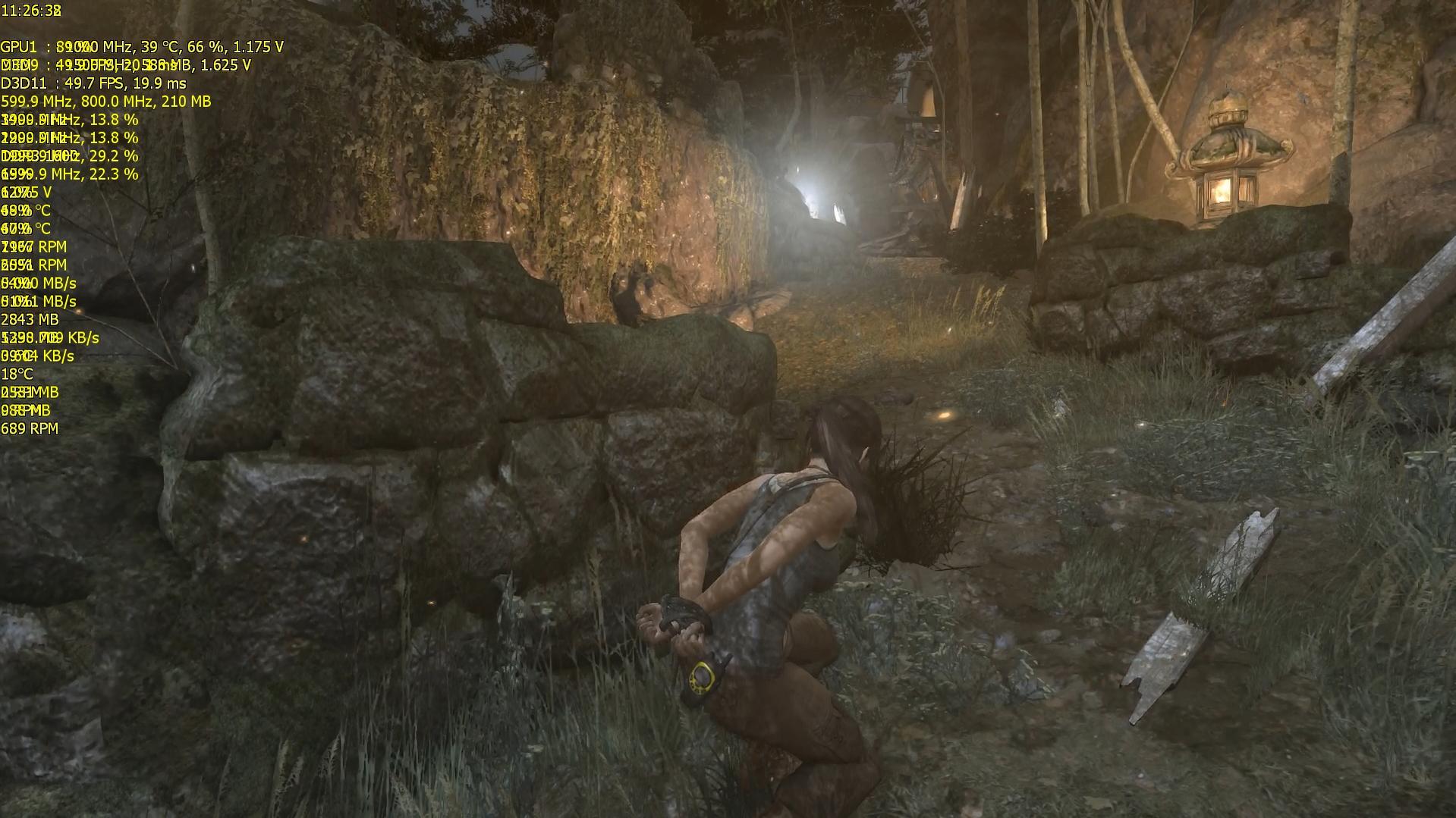

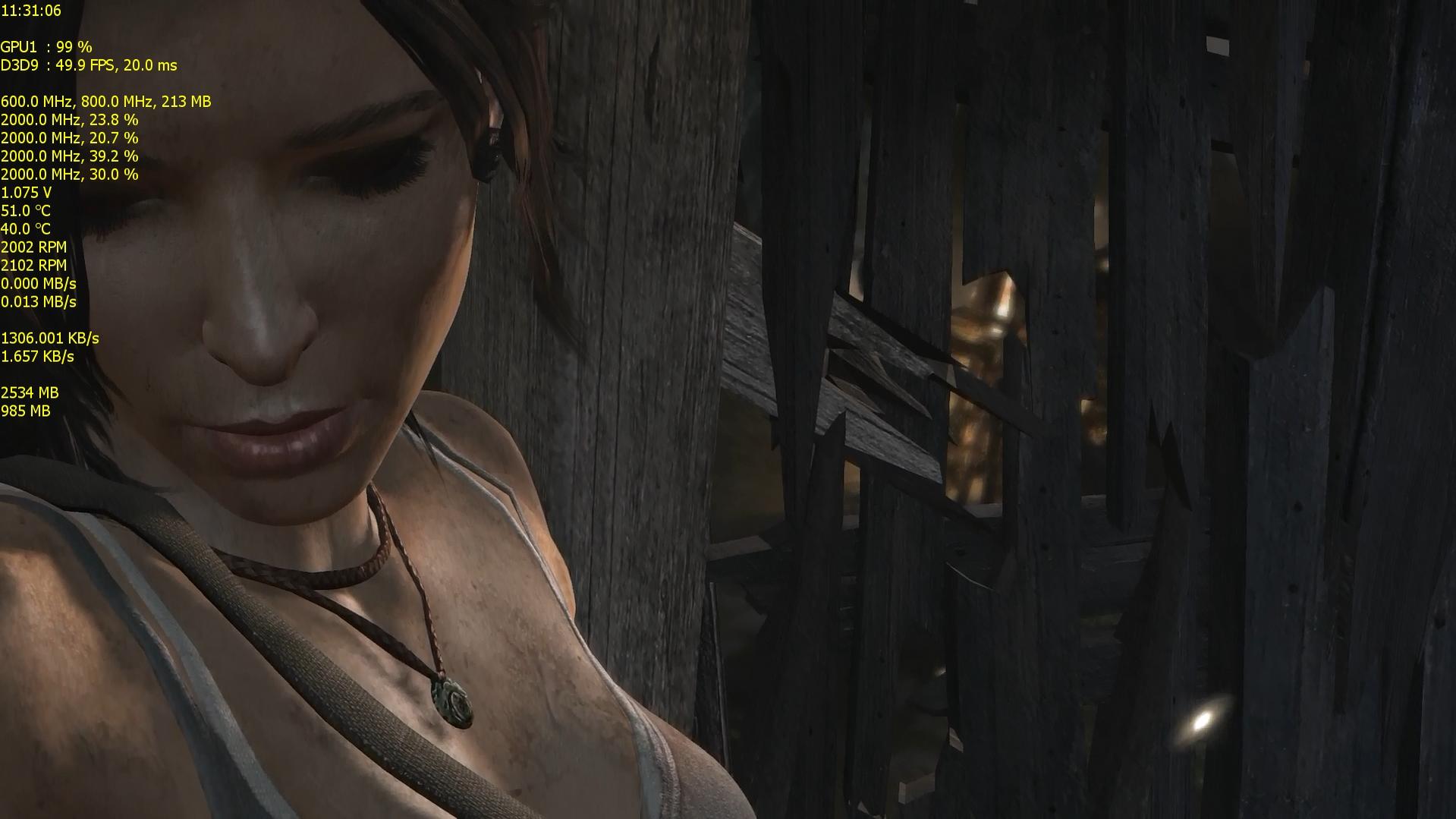

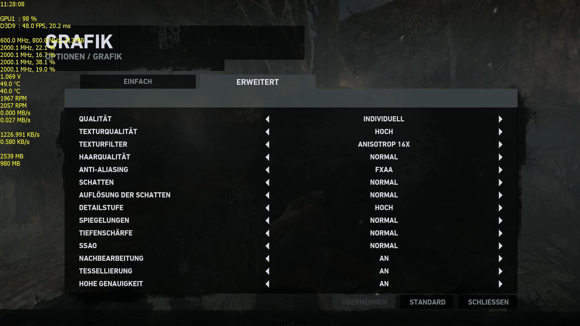

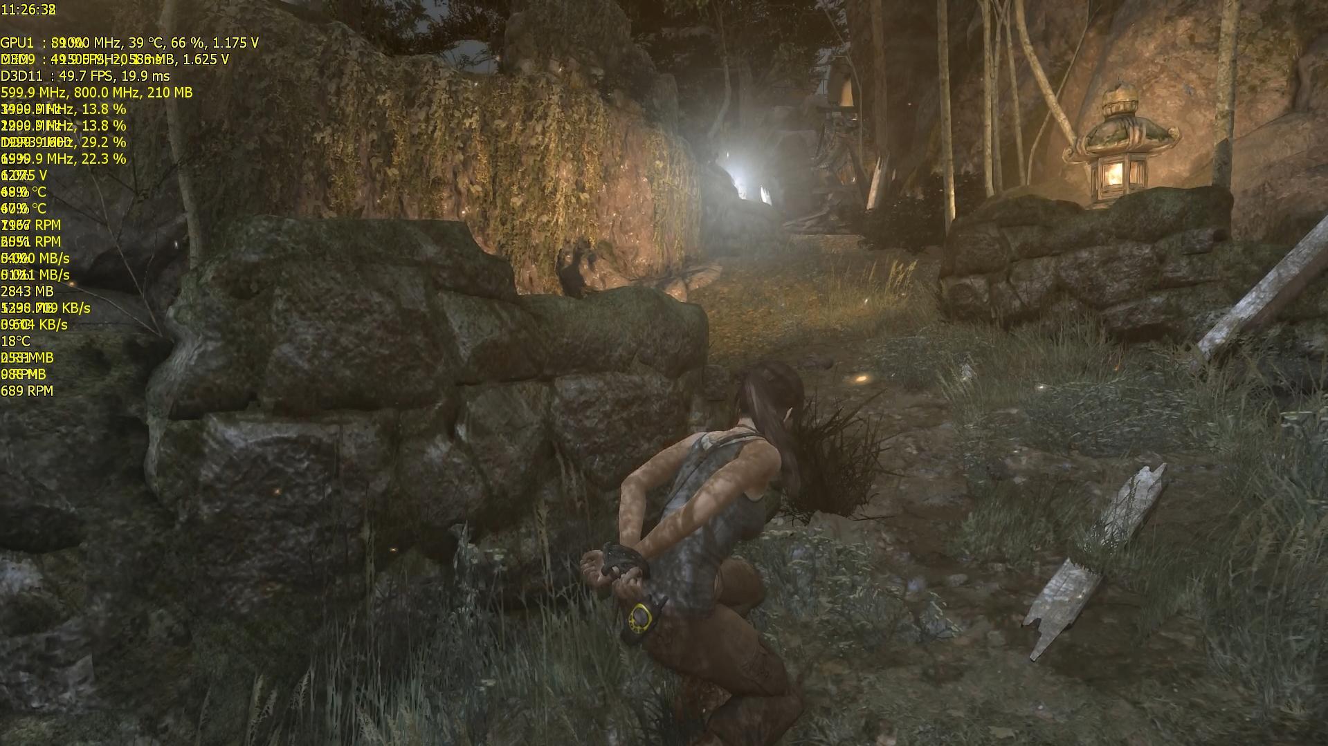

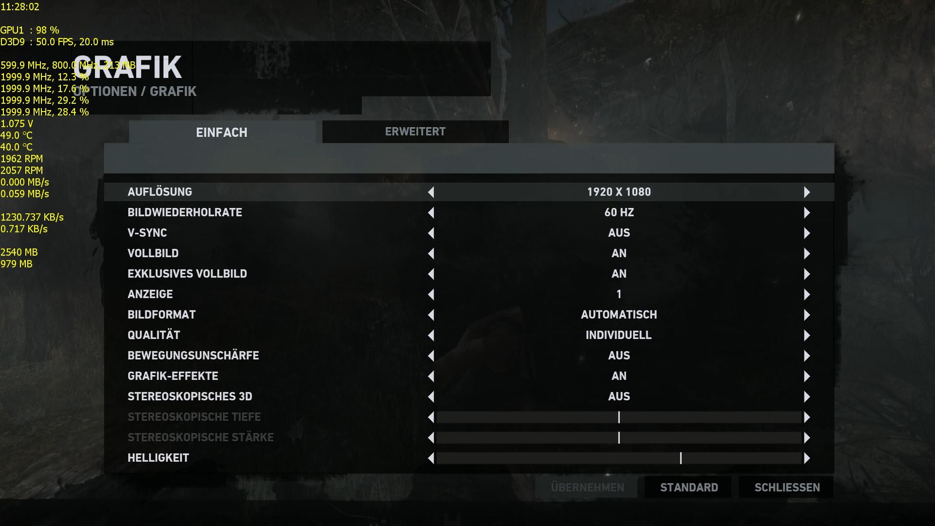

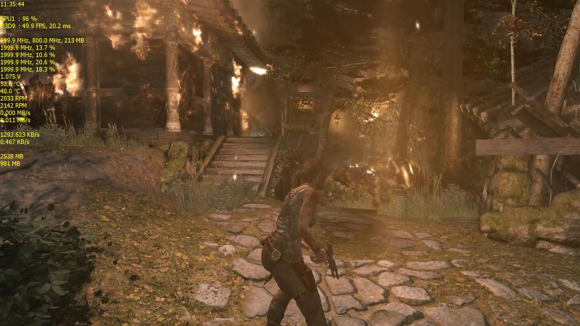

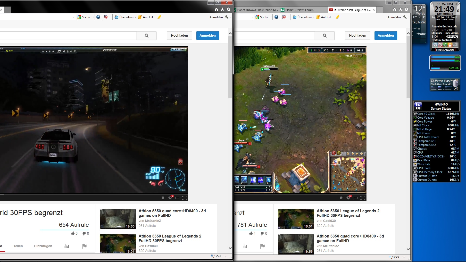

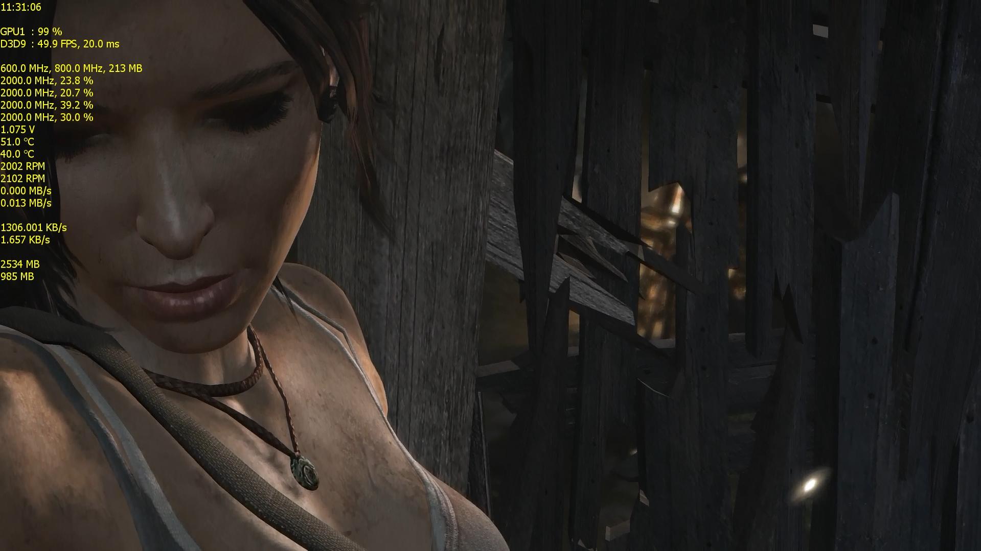

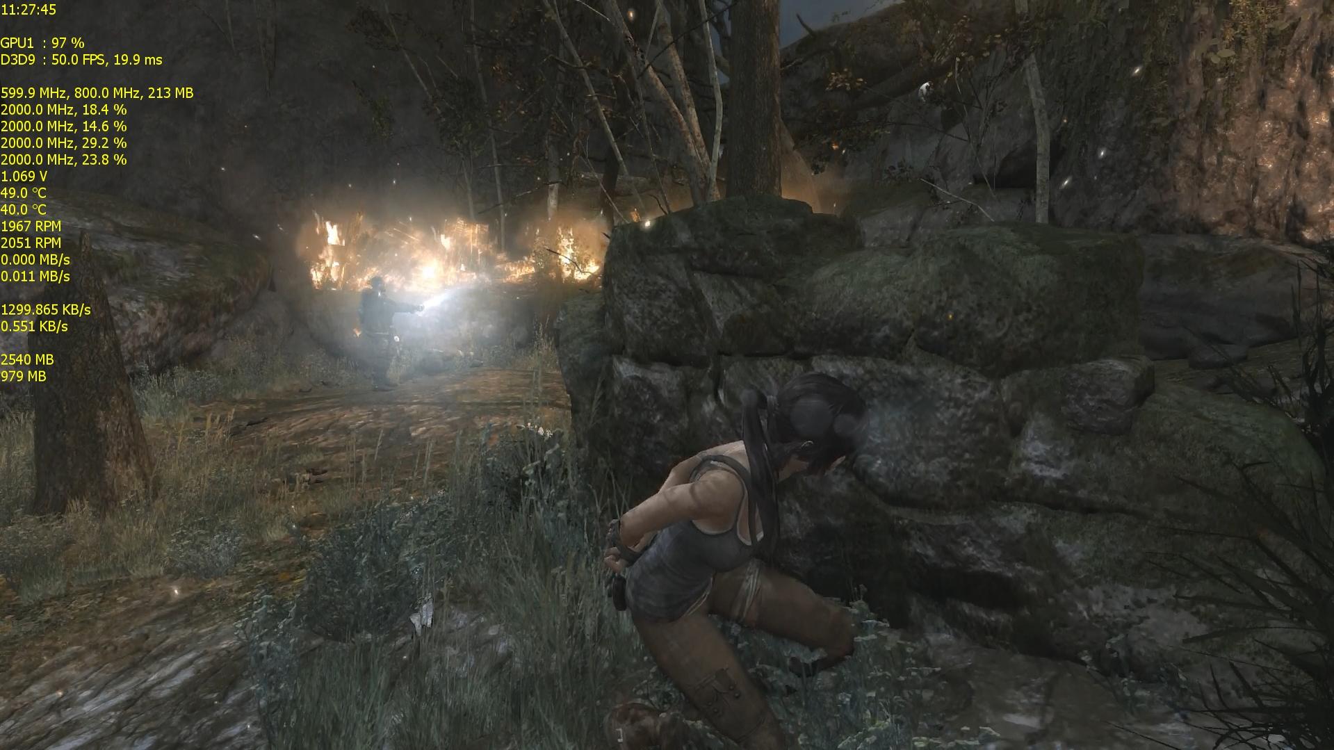

Ich kann dem nicht so wirklich folgen,aber selbst als Sempronx2 mit 1,64GHz + iGPU Leistung vom 5350 sind 2x YouTube in Full HD kein Problem.
Auch gerad getestet mit dem Athlon 5350:
streaming_client_2014_06_11_11_26_33_153.jpgstreaming_client_2014_06_11_11_27_46_271.jpgstreaming_client_2014_06_11_11_28_03_532.jpgstreaming_client_2014_06_11_11_28_09_751.jpgstreaming_client_2014_06_11_11_31_06_926.jpgstreaming_client_2014_06_11_11_35_45_084.jpg

Die TR Screens hast gesehen?!Meine 7950 schafft da halt nicht mehr als die 50FPS mit den Einstellungen,somit kommen beim Athlon 5350 auch nur 50FPS an......:rolleyes:

Tut mir leid, ich kann dir immer noch nicht folgen. Meinst du die Bilder die du gepostest hast sind auf dem Client PC beim In-Homestreaming entstanden? Denn das ist mir nicht ersichtlich, weil ich nur das Steam Client interne Tool kenne, das man einblenden kann, um fps, latenz usw. einblenden zu lassen. Damit kannst du auch gern noch was schicken mit deinem Athlon 5350!
Ohne mich wirklich mit der Technik auszukennen, könnte das nicht auch einen anderen Schluss zulassen: Die HW-Decodierimplementierung von HD 7950 und HD 8400 (Athlon) sind ähnlich bzw. gleich und lassen deshalb nicht mehr als deine besagten 50 fps zu, weil diese (mutmaßlich) unabhängig von der Rohleistung der Grafiklösung ist!? Das könnte wiederrum bedeuten (ohne Intel über den Klee zu loben), dass Quicksync (J1900, G1820, i3) einfach mehr leistet, als AMDs Lösung?

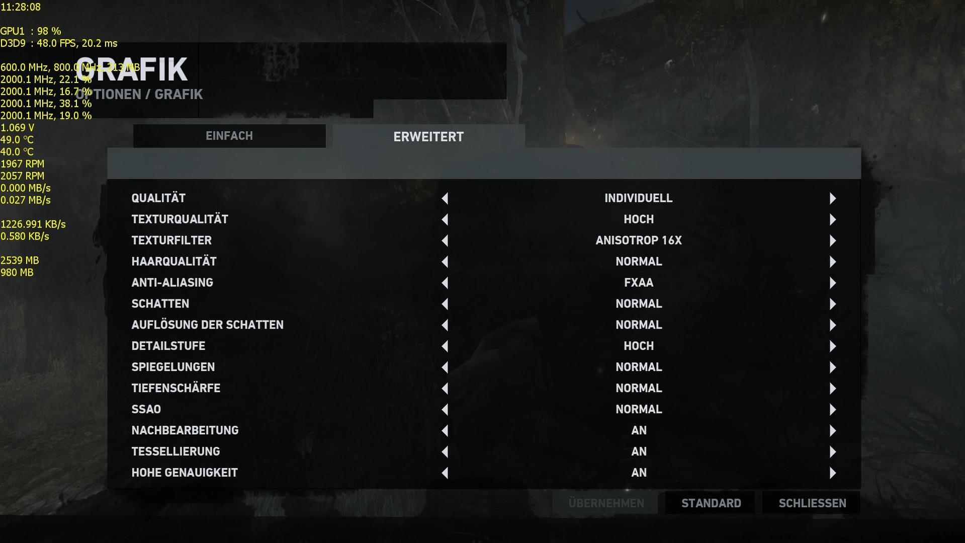

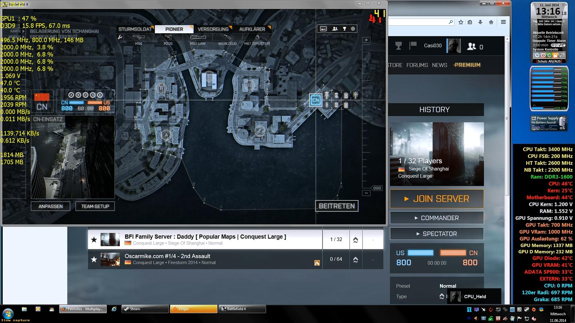

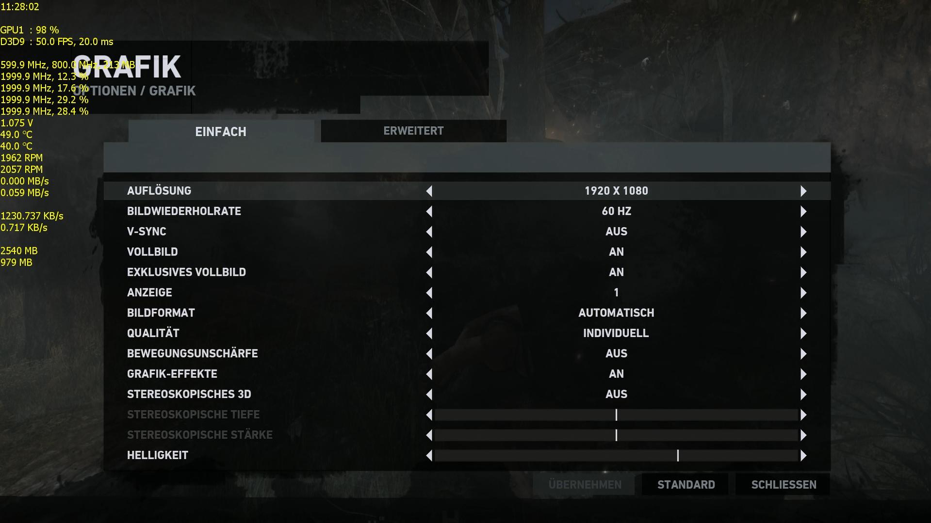

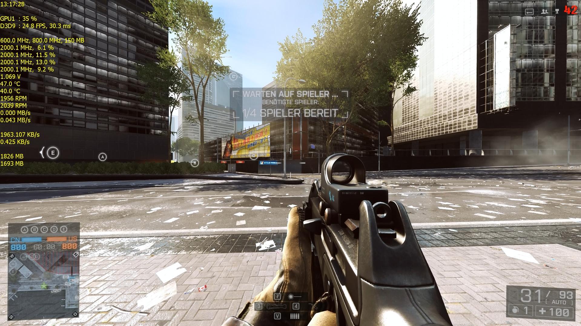

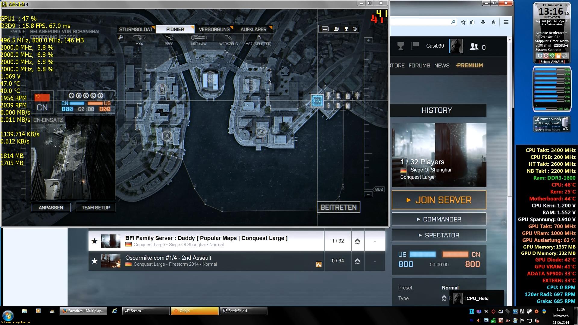

Genau das sind sie.
Ich habs gerad auch erst zum Ersten mal getestet und die 50FPS hab ich aber auch in anderen Spielen........ich wüsste aber nicht das ich auf 50FPS begrenzt habe.
Muss mich damit noch ein wenig befassen.

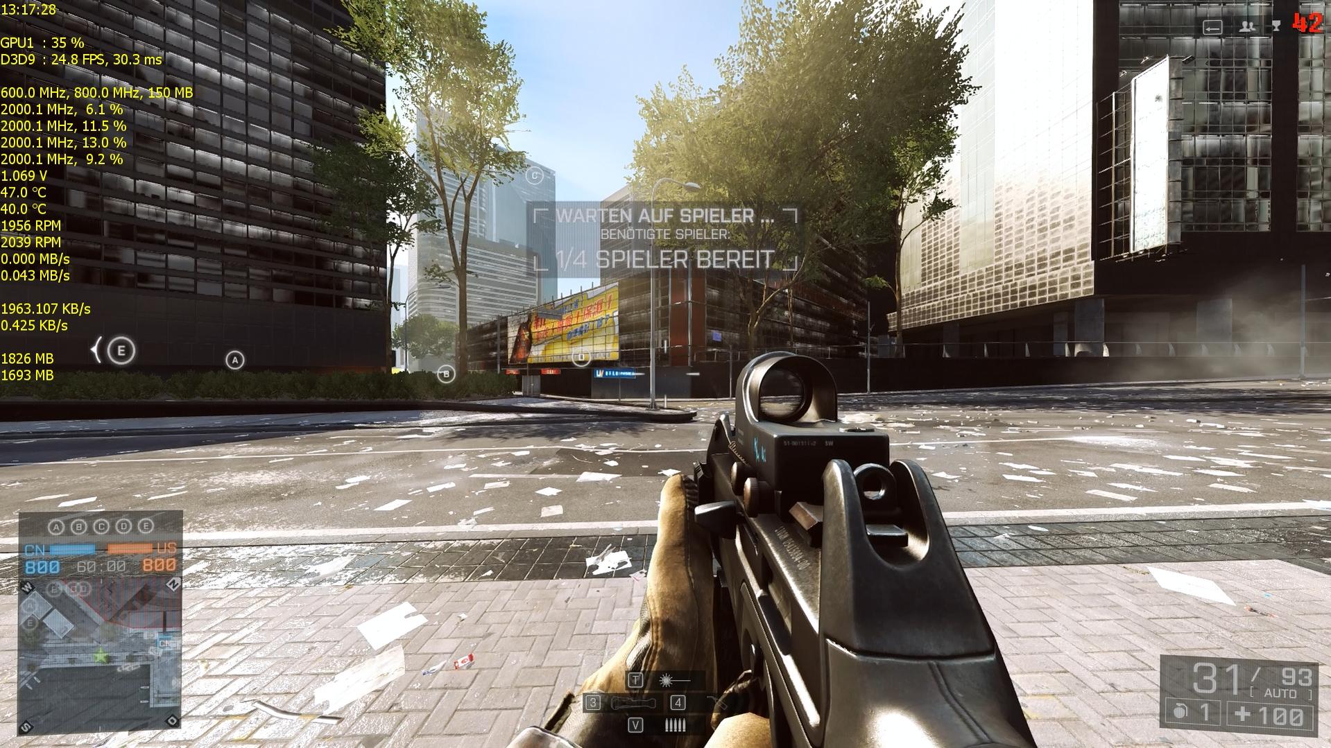

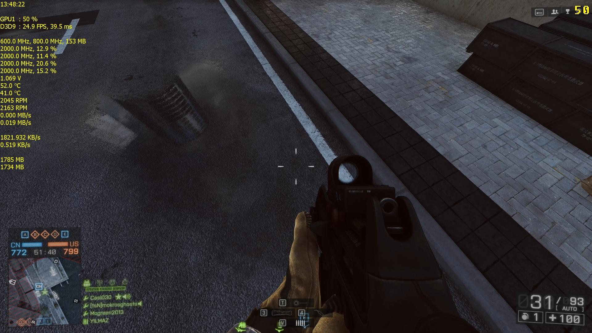

Komisch ist es schon ein wenig,Screens von BF4 auf dem Athlon 5350 Rechner.
Den Desktop vom Hauptrechner hab ich auf dem Athlonrechner.
Grakabegrenzung
Keine Grakabegrenzung und auch hier am Hauptrechner 50FPS begrenzt und komischerweise beim Athlon immer nur 25FPS.......
Mhh schonmal in Erwägung gezogen, dass Kabini noch recht neu ist und die Treiber vielleicht noch nicht 100% ausgereift sind und dadurch vielleicht momentan die Sache mit dem Streaming noch nicht perfekt läuft? Das könnte sich mittlerweile sogar durch neuere Treiber erledigt haben wenn die Test am Releasetag entstanden sind. Also auf mich macht der 5350 einen recht ordentliche Eindruck und scheint doch echt sparsam und schnell zu sein.
