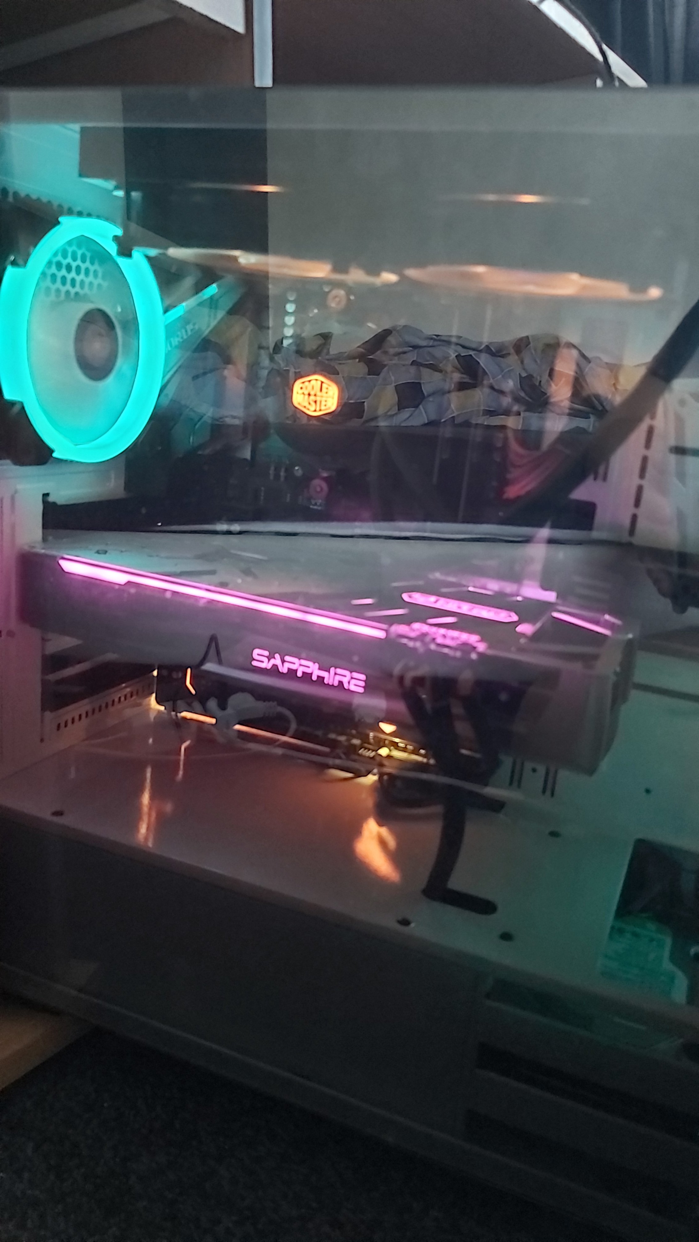

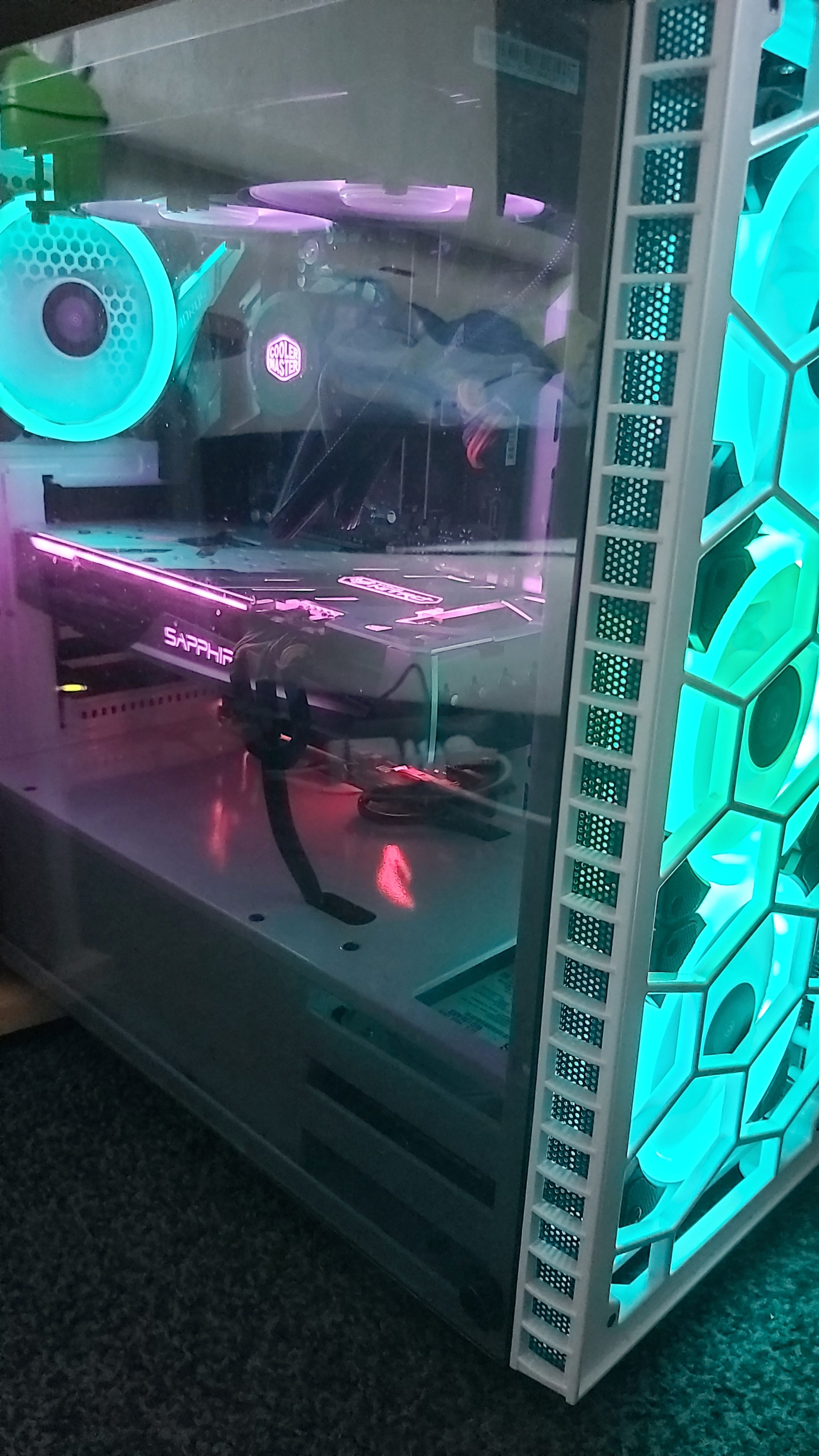

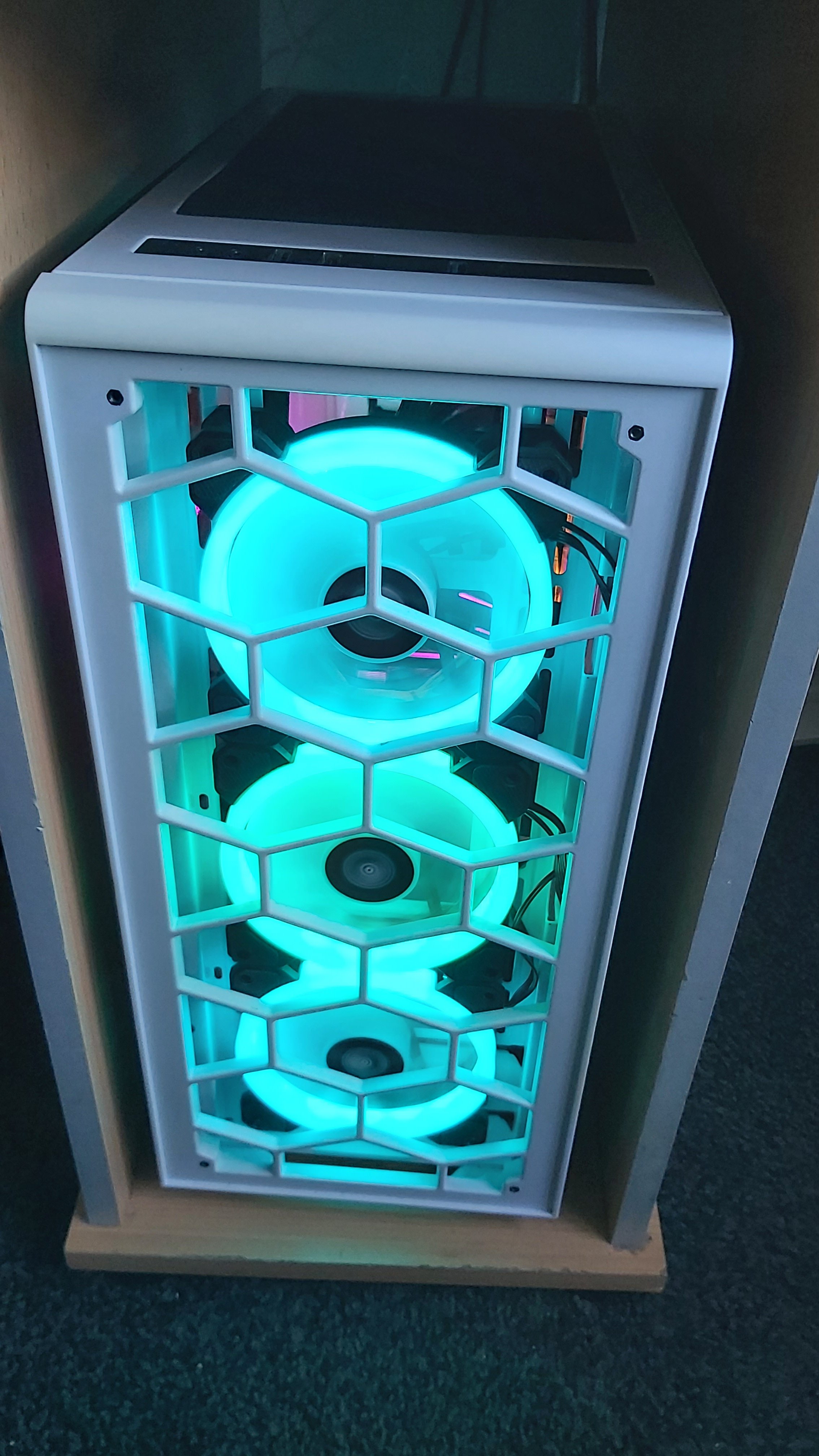

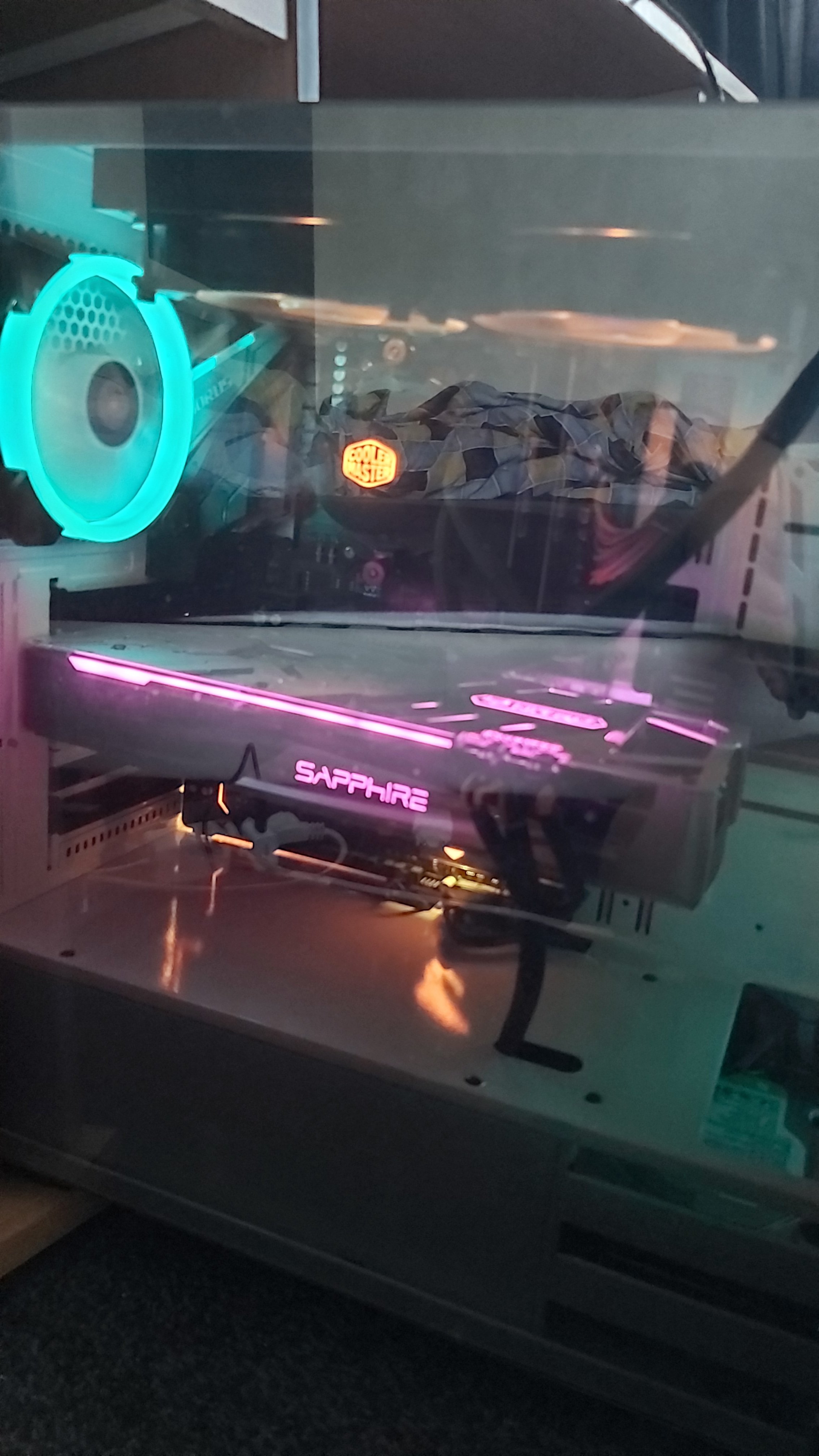

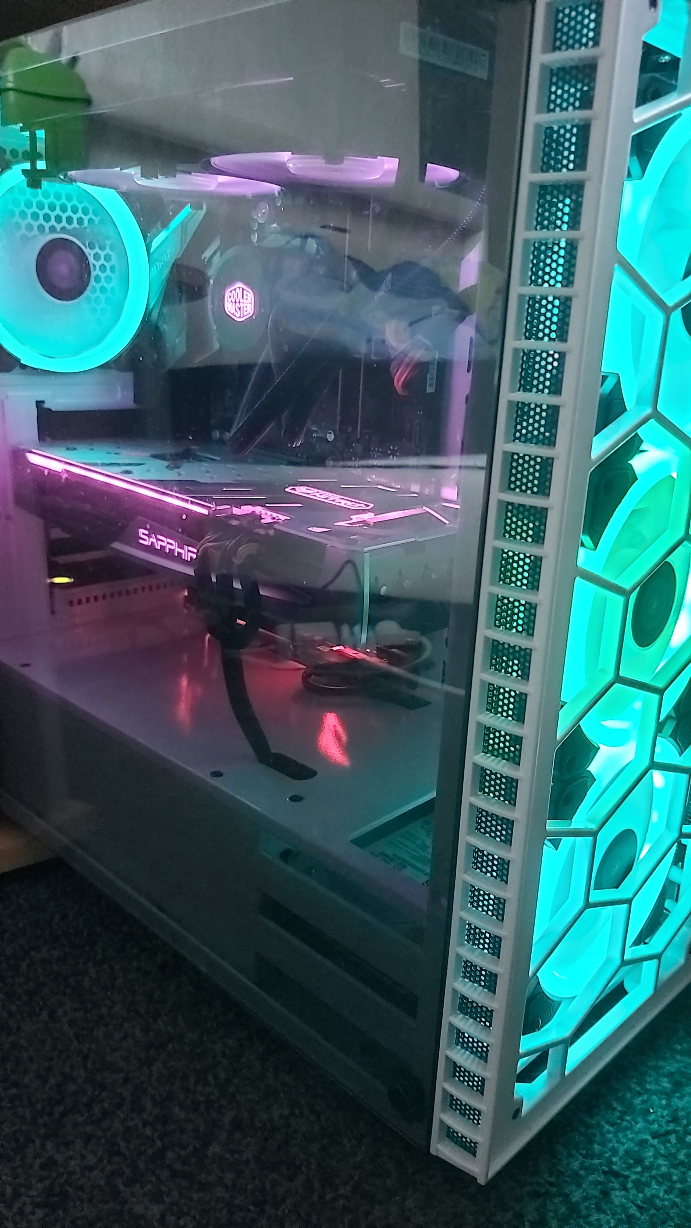

Mach mal ein Bild vom Case! Und wie innen die Lüfter sind!
Normal ist geschlossen immer besser, da die Luft dann durch das Gehäuse geht und nicht einfach so entweichen kann.
Hier sind Bilder vom PC
