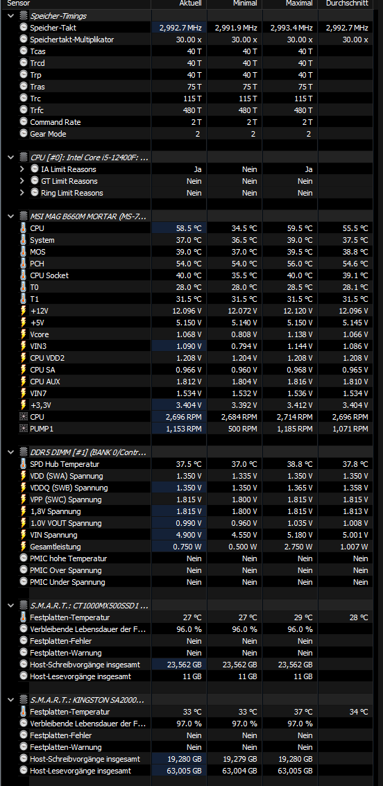

HWInfo, alle sensoren seiten öffnen, diese mega langen listen und alles screenshots von maschen. im idle
und dann bei cinebench belastung nochmal.
(Wäre eine möglichekeit)

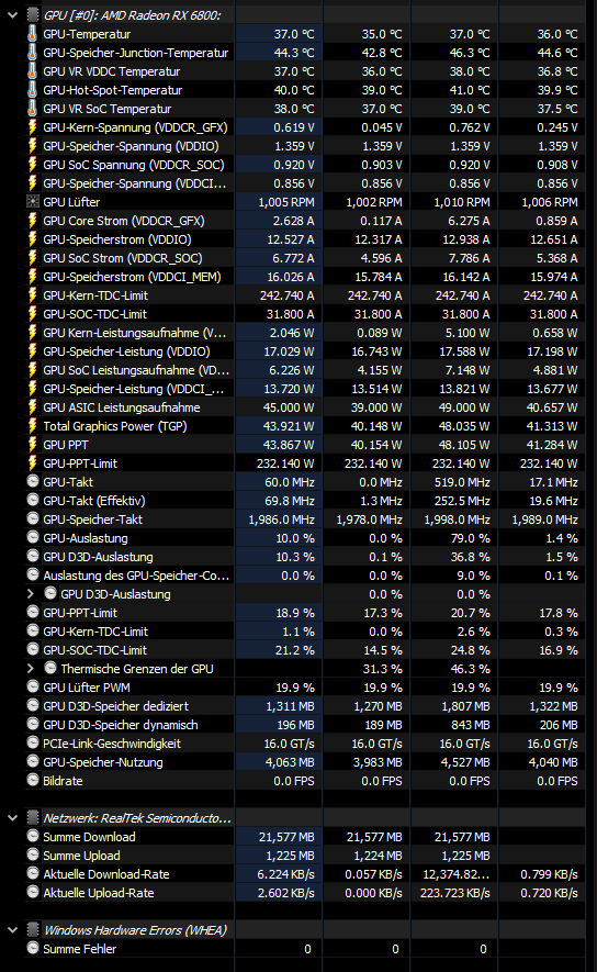

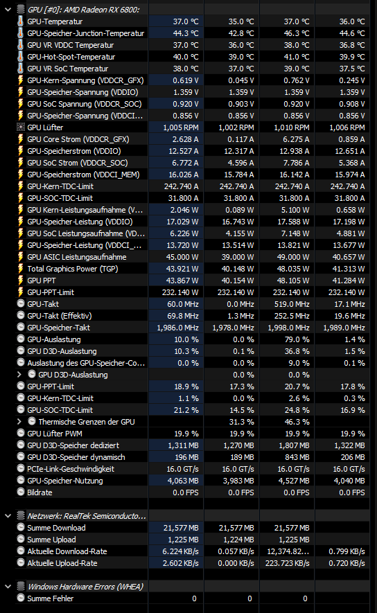

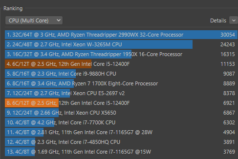

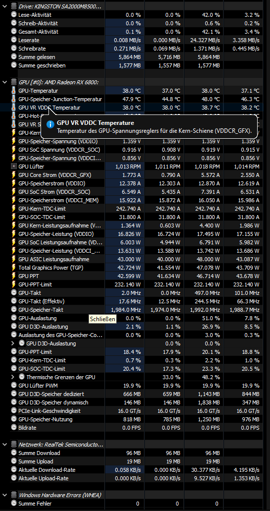

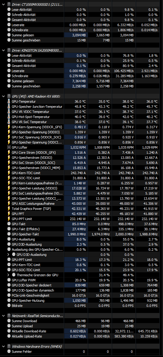

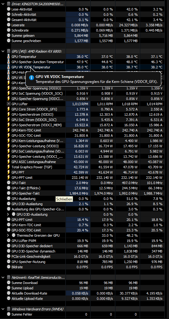

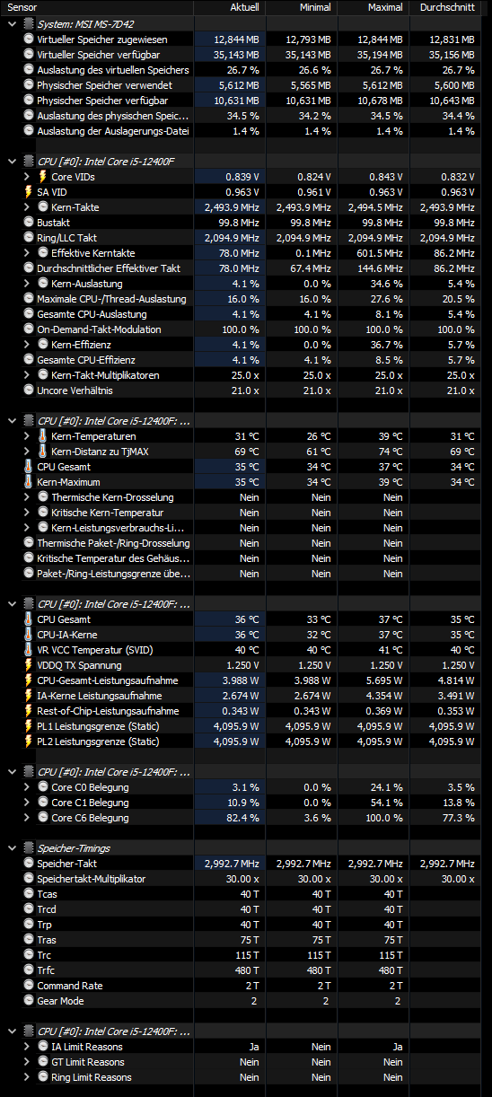

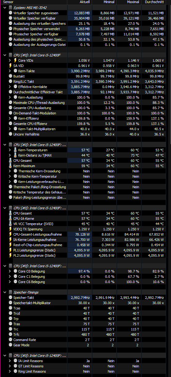

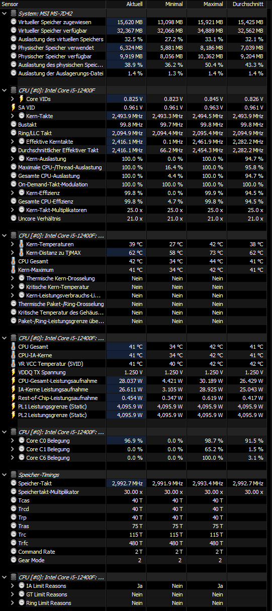

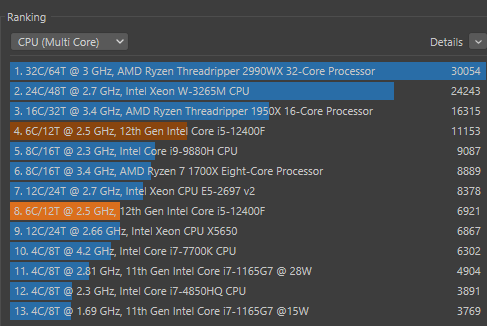

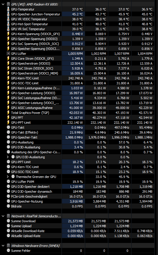

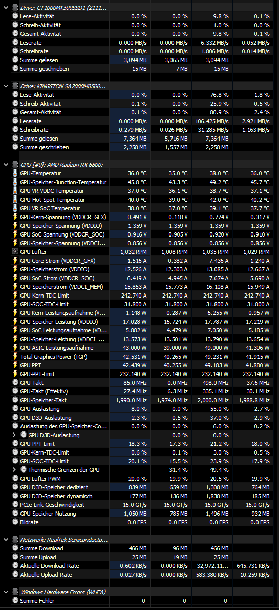

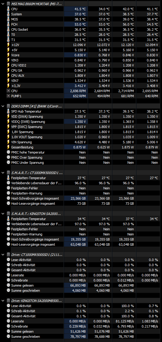

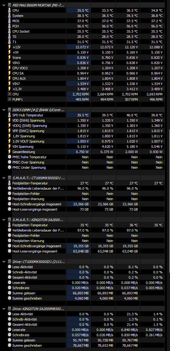

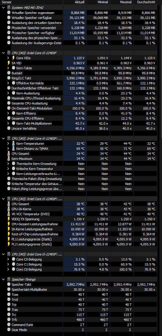

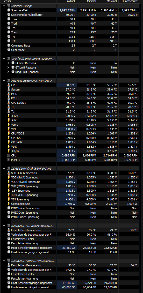

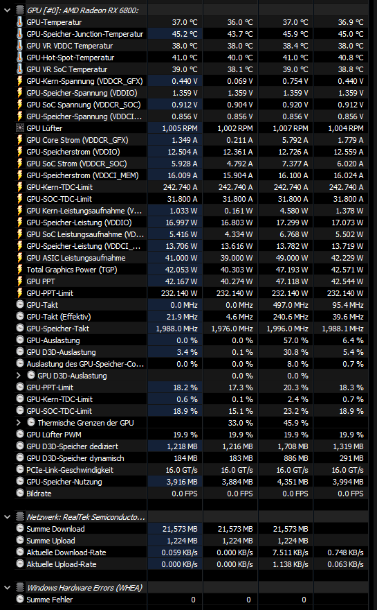

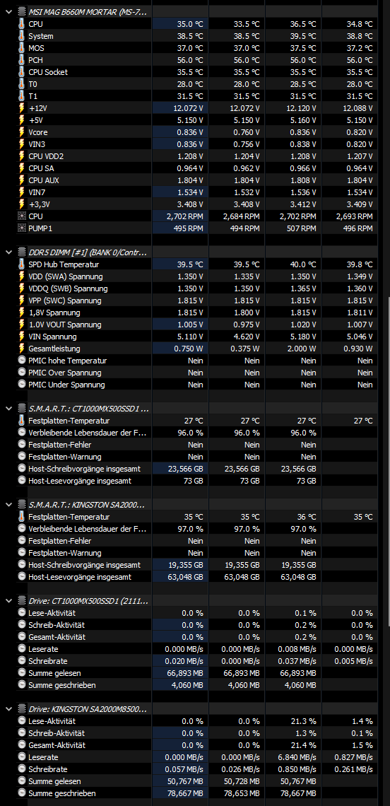

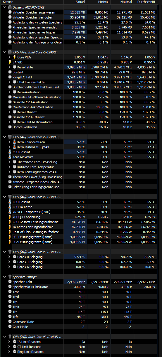

Ich hab jetzt einen haufen Screenshots gemacht. Einmal von der ganzen Liste im idle wenn die CPU noch normal taktet, dann einmal mit laufendem Cinebench bei normalem Takt (nach ca. 8 Minuten, temps sind nicht weiter gestiegen), einmal die idle Werte sobald die CPU wieder nur auf 2,5 GHz taktet und in dem Zustand nochmal mit laufendem Cinebench (wieder nach ca. 8 Minuten). Was mich halt extrem verwirrt, ist dass dieses komische Runter takten nach einer scheinbar willkürlichen Zeit auftritt. Jetzt war es erst nach 6 Std betrieb, bei dem mal davor schon nach einer std.
Und @Blechdesigner das Power Limit ist laut Bios auf Liquid Cooling eingestellt was bei MSI automatisch im Maximum resultiert (4096W, 512A) auch wenn diese Werte natürlich nie erreicht werden können.
@Waldheinz Steht alles auf Auto, auch hier wundert es mich halt dass die Zeit bis zur "Drosselung" zufällig scheint.

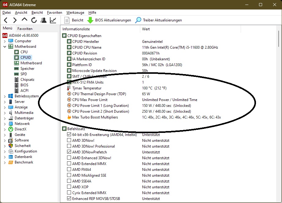

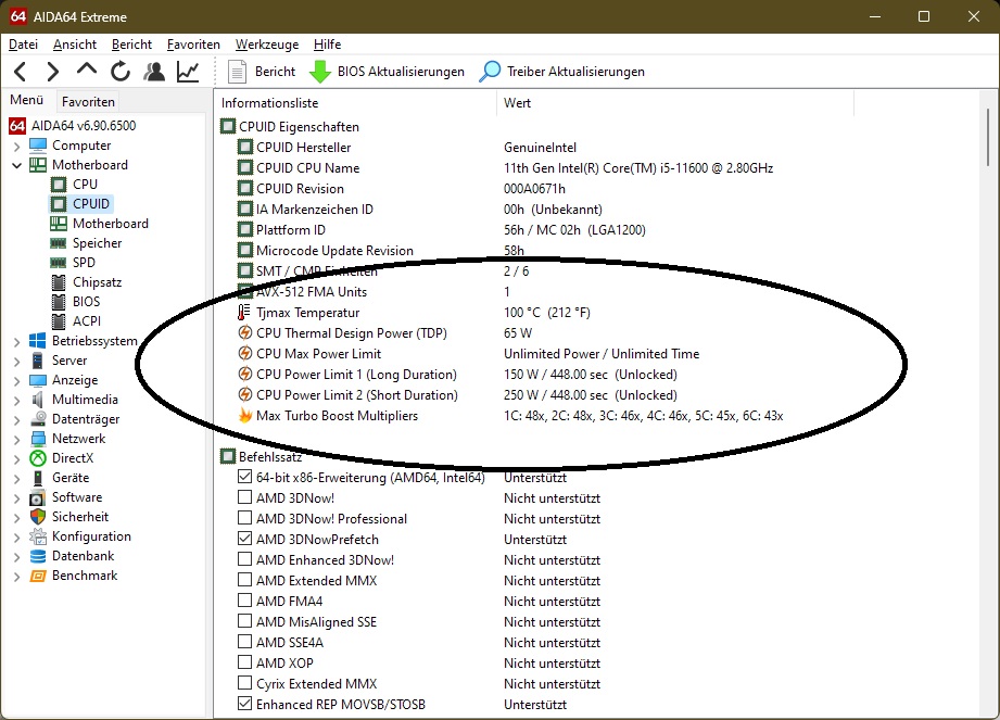

Auch wenn das Powerlimit auf maximujm steht, wieviel Zeit ist aber gegeben dabei? Deine 8 Minuten klingen mir nach den maximalen 448 Sekunden (also knapp 8 Minuten) bis der Turbo wieder gedrosselt wird. Zumindest verstehe ich das so was du da schreibst, ist bisschen schwer zu verstehen dein Text.
Übrigens der normale Standardtakt sind diese 2,5Ghz, alles andere ist der Turbomodus.
Offizielle liegt PL1 bei 65W, PL2 117W bei 28 Sekunden.
Veileleicht kannst du mal einen Screenshot mit AIDA64 von CPUID machen, um zu sehen was da so steht. Ich weiß grad nicht ob HWiNFO das auch irgendwo anzeigt.
Tut es, siehe bspw. "Idle3.png". Es gibt auch meiner Erfahrung nach kaum Mainboards wo man überhaupt den Tau ändern kann.

Die Werte in idle3 habe ich gesehen, da sieht man aber nicht die Zeit dazu. Ich farge auch um mal einen Zusammenhang zu bekommen. :)
In meinem Board kann ich die 448 Sekunden als maximal einstellen, so wie auf meinem Screenshot zu sehen. Und ich ahbe nur ein einfaches B560M hier (Gigabyte). Original wären bei mir PL1 65W, PL2 154, PLTAU 28 Sekunden (optional sogar 56) PL1 wird eigentlich sogar dauerhaft ignoriert. Selbst nach einer Stunde Prime95 liegen immer noch die 4,3GHz an nachdem er zwischendurch für eine ganz kurze Zeit auf den Standardtakt von 2,8Ghz wechselt geht es gleich wieder hoch, so lange alles im Temperaturlimit liegt, und das macht es mit maximal 75°C bei auch nur maximal 180W, mehr geht nicht.

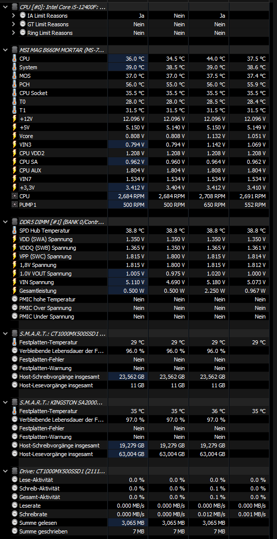

Da steht IA Limit Reasons -ja- im gedrosselten Zustand, also jetzt noch nachschlagen was das bedeutet (Ich interpretiere das in Richtung Strom)
Und dann dagegen handeln.
IA Limit Reasons
IA Cores Frequency clipped due to turbo transition attenuation (multi-core turbo demotion). Prevents performance degradation due to frequent operating ratio changes.
This sensor represents a group of aggregated values and the meaning of its values is different: Current: Actual average value of all aggregated current values (not all-time average) Minimum/Maximum: Run-time minimum/maximum value of all aggregated values
Average: Run-time average of aggregated current values
Monitoring of this sensor is disabled. Press the Ins key to enable it
Das ist wohl die HWInfo Beschreibung, die sieht man, wenn man die Maus über den Wert hält.
Mein Vorschlag, aufgrund der Beschreibung, stell mal realistischere Werte für den Maximalen Strom sowie auch W ein für die CPU, es ließt sich für mich halt, als wenn CPU Interne Sicherheitsfeatures die CPU komplett eindrosseln, weil die Ströme die durchgejagt wurden zu hoch waren.
Das wäre jedenfalls mein Versuch.
Angenommen ziel wäre ~220w tdp bei ~1,3v hätte ich dann eben die 220w tdp für den boost und ~170A als maximum für den Strom versucht.
Es könnte wohl auch ein Bios update helfen, denn das das ausgelöst wurde, da hab ich bisher noch nie von gehört.. (also evtl ein Bios Bug?)
(Wären jetzt so "geratene" Werte mit Beschränktem Hintergrundwissen, bin ja kein Intel Entwickler)
