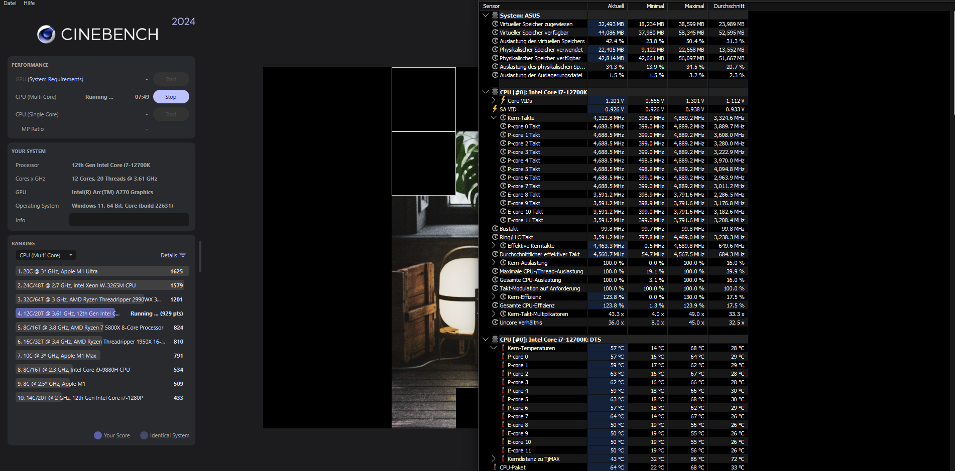

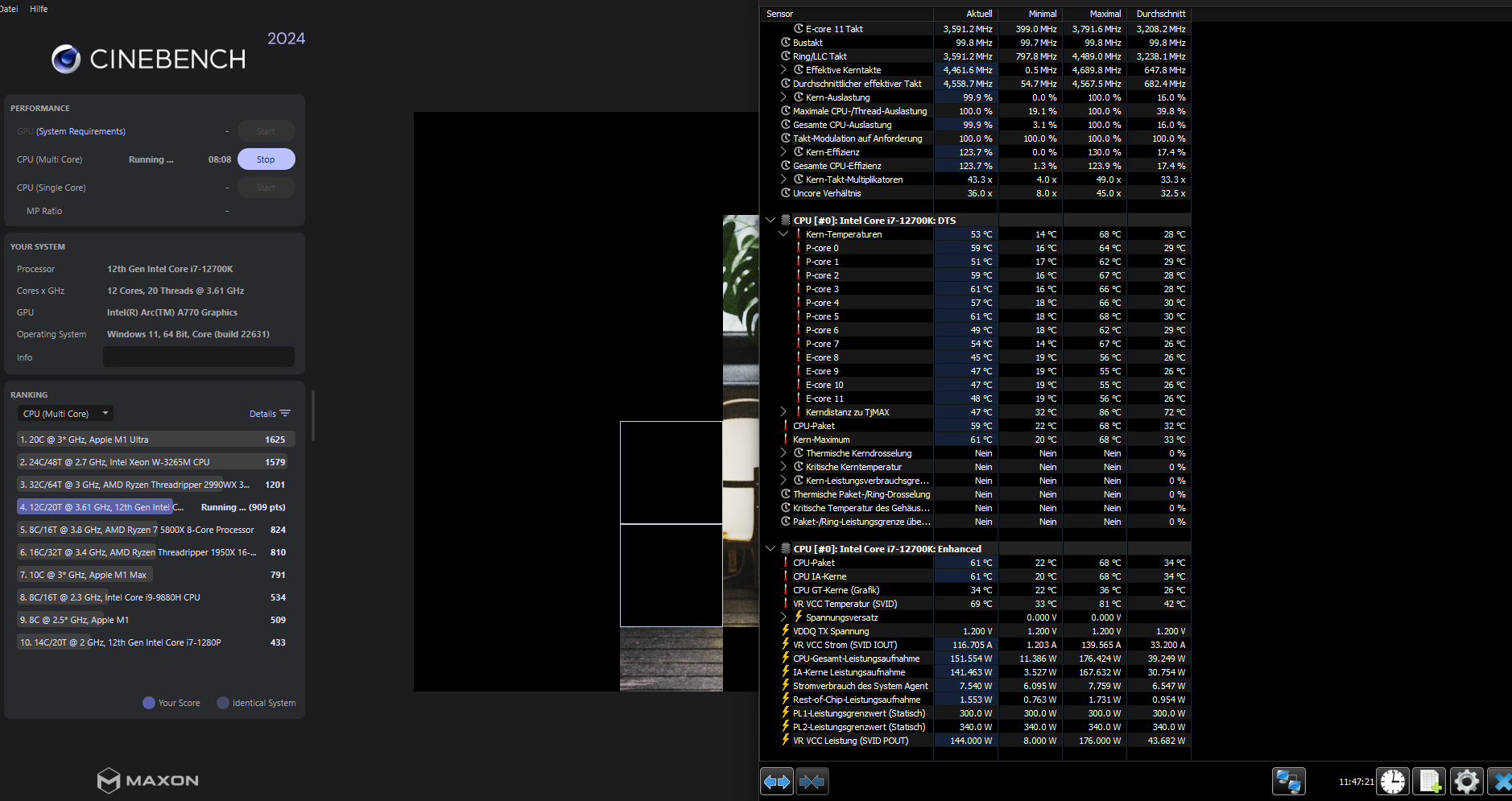

So der i7 ist drin Spiele laufen Top keine Ruckler nix. Aber ein Problem gibt's wieder leider ;( das Bios lässt mich bei den P Cores nicht über 50 drüber und e cores nicht über 38 Multi obwohl Bios Watt Einstellung bei 320 Watt liegen ist max. use in cinebench oder prime 95 160/170 Watt also wieder sehr beschnitten ich wollte eigentlich nur die e cores auf 4 GHZ setzten und Watt freigeben das der cpu so viel nehmen kann wie geht da er bei 68 /72 grade dümpelt bei prime 95 oder cinebench.
Kann mir jemand zufällig helfen das problem noch zu lösen ?

Jetzt Erst Gelesen Lässt sich wenigstens der Stromverbrauch hochsetzten so das wenigstens die 5 GHZ erreicht werden können ?
Was willst du mit der Spannung? Mit mehr Spannung wirst du keine 5 GHz auf alle Kerne bekommen, weil dieses das B-Board nicht zulässt. Denn 5 GHz auf alle Kerne ist OC. ;)
Dein Prozessor macht mit Stock 5 GHz nur auf zwei Kerne und mit Last auf alle Kerne sind es 300 MHz weniger. Um 5 GHz auf alle Kerne zu bekommen, musst du dir ein Z-Board einbauen.

Was ich nicht ganz verstehe in bestimmten Tests haut er sich fast 225 Watt rein mit BIOS defoult wie geht das? Auf Intel Base settings und nicht Asus oc.
Ich bin mit der Leistung sehr zufrieden bis jetzt gibt es für mich nichts zu meckern aber wen k drauf steht möchte man das halt gerne nutzen ob's es Sinn macht oder nicht.
