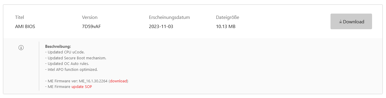

Ich hab letzte Woche MSI Center geöffnet und dachte, Updates sind nichts schlechtes, auch für BIOs nicht.
Das waren unteranderem auch Intel Chipsatz Update und Realtalk (was der Audio Sache aber irrelevant ist) durchgeführt und am nächsten Tag hatte ich schon die erste male gehabt, wo der Prozessor anscheinend herum spinnt und sowas im Video anzeigt.

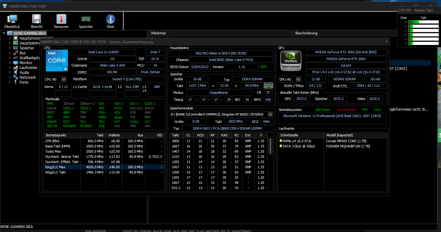

Mach mal CMOS-Reset (steht im Handbuch vom Mainboard)

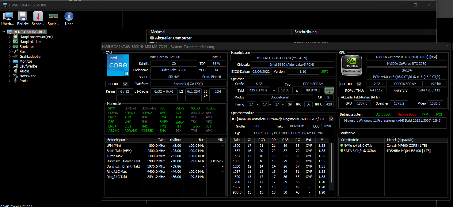

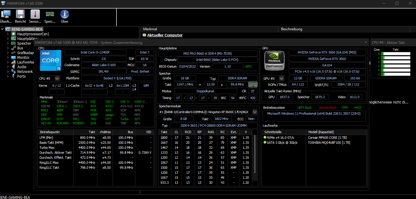

Lade hier HWINFO runter und poste bitte einmal den Screenshot Übersicht und da nach nur Sensoren (Aufgeklappt , Pfeile unten Links). Am besten wenn du die CPU mit CineBench 23 belastet hast.
Also wurde das BIOS aktualisiert?
Hast du dabei auch dies auf der HP zum letzten BIOS beachtet?

Ja ich hab wieder auf 7D59vA1 zurückgespielt und das andere Frage, ja ich hab ich beachtet und zu dem Update auch so installiert, wie es Stande.

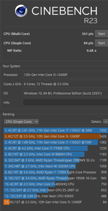

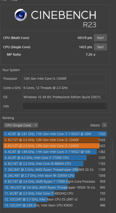

Ich hab heute Vormittag, erstmal nur Cinebench gemacht, einmal bevor ich Resettet und Fortnite gestartet habe und einmal nach dem Resettet inkl. Batterie auf Mainboard für 2min entfernt (ohne Strom etc.!) und gestartet.
Da ich mit HWiNFO erst nach dem Resetten gelesen habe, hab ich nur ein bzw. zwei bilder nach der ganze Sache.
Ich versuche mal in verschiedene Abschnitten einzuteilen:
Vor Resetten und Fortnite:
Vor Resetten nach Fortnite:
Dürfte rein prinzipell überhaupt gar nicht sein und läuft sch... und leider hab ich HWiNFO nicht geschaut weil ich mit dem gedanken woanders war.

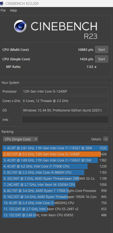

Jetzt kommen wir nach dem Resetten von BIOs "Standart Default" bis Batterie 2min abnahme (alles ohne Strom und Anschluss!) und muss sagen, es läuft eindeutigt besser, auch sogar nach Fortnite, was mich etwas überrascht aber dennoch Misstraue und glaube, es könnte in nächsten Tagen wieder so "Extremer Down" bzw. "Hab keine Lust mehr zu leisten" Phase haben, wenn ich so betitel.
Nach Reset, vor Fortnite:
Nach kurzen anspielen von Fortnite:
Und läuft noch gut, auch wenn er dann nach Fortnite zum Glück wenigsten max. Basisgeschwindigkeit erreicht, von kurz nach frischen Reset und nicht bei max. 0,40 GHz wie im Video zu sehen im ersten Beitrag zu sehen.

Hier ist nochmal Cinebench im Hintergrund mit HWinfo, was nach mini Fortnite Spiel gemacht wurde:
Ich behaupte mal ganz scharf, ohne lange damit zu testen, ob es so gut Stabil bleibt aber ich denke, ihr habt erstmal mir geholfen, falls Tipps, Empfehlung oder jemand an den Angaben Probleme sieht, was ich nicht sehe, würde ich mich über eure Tipps freuen.
