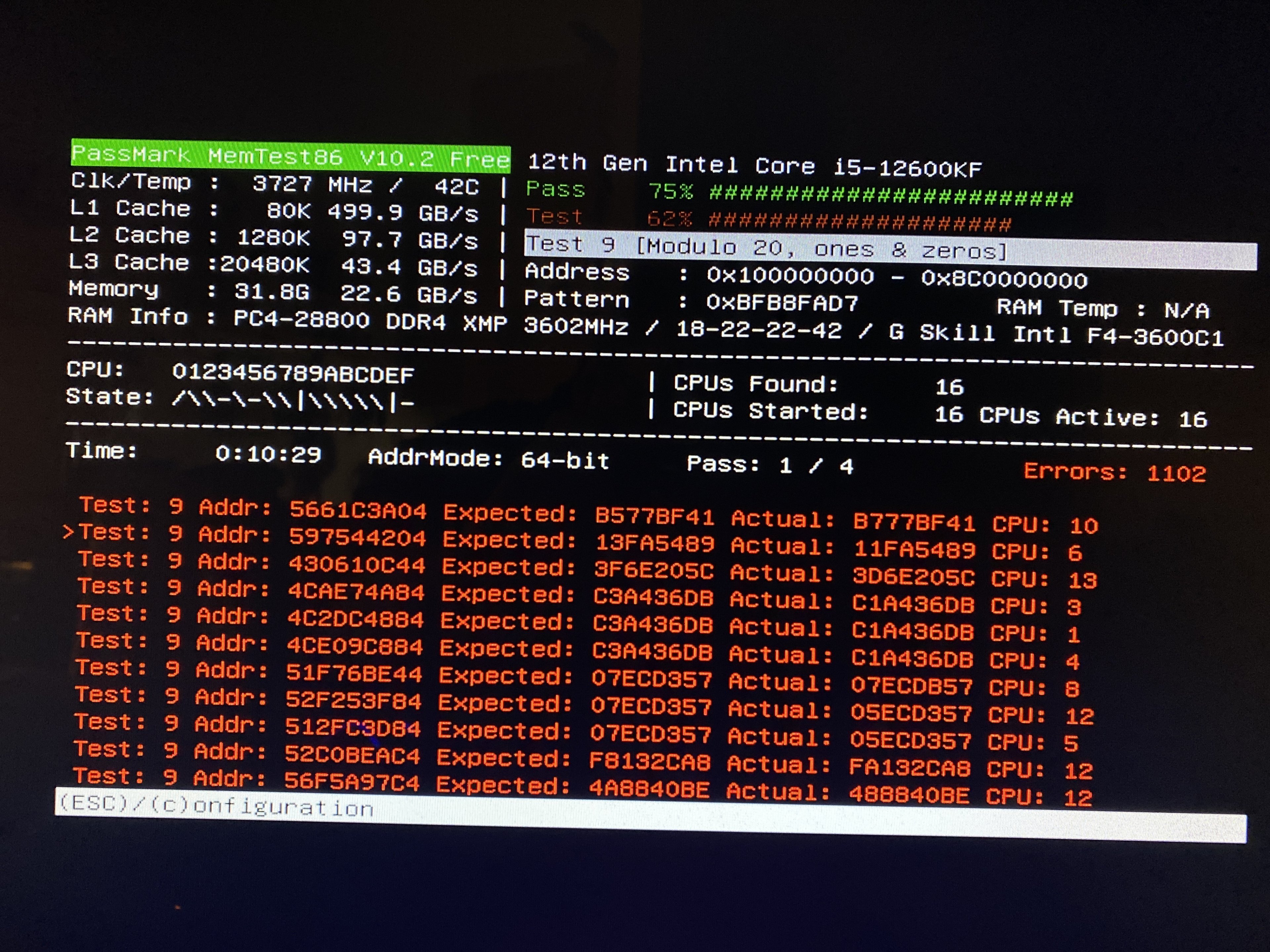

Schonmal vielen Dank an allen für die schnelle Antworten!
Tom-S schrieb:
Memtest 86 vom USB-Stick starten und RAM testen, könnte was defekt sein.
Memtest 86 läuft gerade durch leider nicht so erfreulich.
Jetzt stellt sich mir die Frage woher kommen diese Fehler.
Hab noch anderen DDR4 RAM hier zu liegen
Mfg
Wenn das mit XMP ausgeschaltet so läuft, ist wohl ein Modul defekt. Bei den derzeitigen Tiefstpreisen wird das mit der Endkontrolle wohl etwas lockerer gehandhabt.
Mit an Sicherheit grenzender Wahrscheinlichkeit von defektem RAM.
Wenn der Test @3600MHz gemacht wurde, evtl. Takt zu hoch, Timings zu scharf.
Bei defekt hättest du auch ohne XMP (2133/2666 -MHz) Fehler.
Memtest erstmal ohne XMP laufen lassen. Alder Lake hat 3200 MHz als Default von Intel definiert.
Für 3600er DDR4 muss die Spannung vom Memory-Controller (und natürlich vom RAM, sollte aber durch XMP schon eingestellt sein) explizit höher, ggf. auch mit Gear Modus 2 testen.
