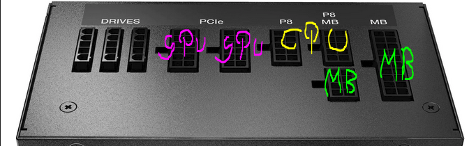

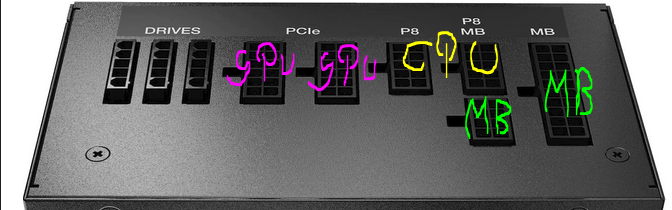

Alles korrekt angeschlosen am Netzteil, der Mainboard-Anschluss MB hat hier zwei Stecker
für ans Netzteil MB (grün markiert).
R9 390 mit zwei sparaten Kabel an den beiden PCIe Anschlüssen am Netzteil ansschließen.

Ergänzung:
Falsches Bild zum Netzteil, klärt sich später von selbst.

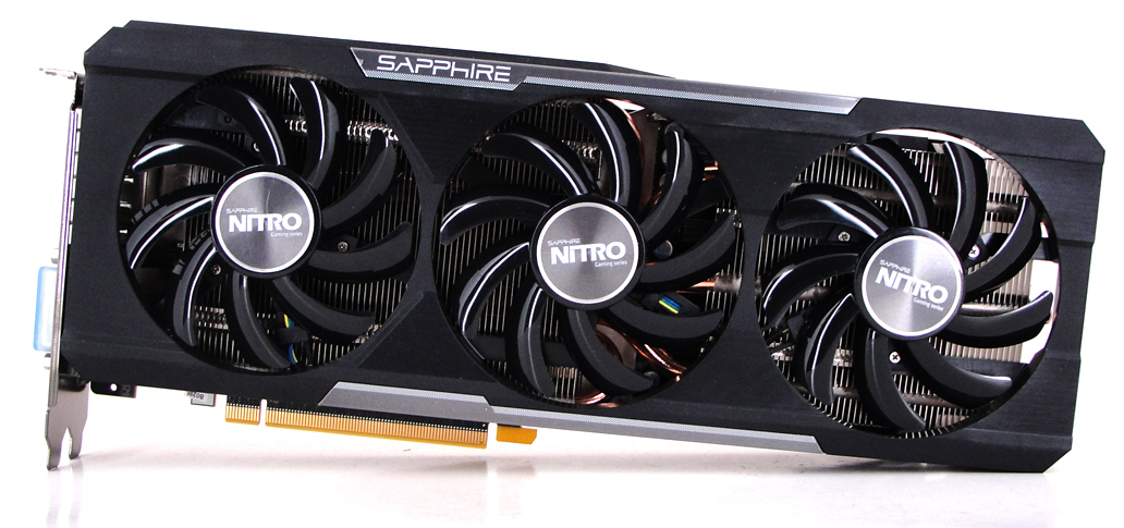

Welche Grafikkarte hast du denn genau?
Und hat dein Mainboard ggf. auch ein 2digit Display mit nem Fehlercode? Piept es fünf mal schnell?
Die Sapphires R9 290er hatten Dual Bios und einen kleine Schalter an der Karte,
für legacy und UEFI -Support VBios
Hat deine Karte einen solchen Schalter?
Ich glaube deine hat einen Kopf mit einem "S" drauf?
Ist das die Karte (Bild)
Das würde die identischen BIOS Versionen einmal mit und einmal ohne UEFI Support erklären :) Vll ist ein kleiner Schalter ja schon die Lösung.
Die hat BIOS und UEFI Support, zweimal VBios.
Es wird wird der Knopf sein hier mit dem "S",
ich glaube wenn dieser leuchtet ist die Karte mit dem UEFI-VBios unterwegs.
Bei der R9 290 war der Schalter VBios legacy Standard.
Nein, sollte nicht erfoderlich sein.
Bei AMD kam VBIos mit UEFI (GOP) Support mit den R9 290er Karten.
Hmmm, guter Punkt.
Also das MB steckt drin wie beschrieben.
Für die CPU ist es nur ein 8Pin Connector, sprich nur ein Kabel. Wo sollte denn das zweite hin?
Für die Grafikkarte ist aktuell auch nur ein Kabel drin, welches allerdings auf 2*8Pins endet. Steckt in PCIe 2 aktuell. --> Bräuchte ich eigentlich zwei Kabel?
Kein Schalter aber besagten Knopf (mit blauer LED darunter). Blöde Frage aber für was ist der denn gut?
Edit: die blaue LED leuchtet auch im neuen Setup blau.
Edit2: Noch ein Bild von der Netzteil-Verkabelung
Würde ich dir empfehlen auf dauer, das Netzteil ist MuliRail und
du zapfst mit zwei Kabel zwei 12V Rails an.
Die R9 390 zieht gerne mal weit über 200 Watt.
Die Karte hat zwei VBiose, eins für BIOS Mainboards und eins für moderne
UEFI Mainboards. Wenn CSM aus ist bzw. der Fastboot an im Mainboard Bios
muss das VBios mit UEFI Support aktiv sein auf der Karte.
Okay zugegebenermaßen bin ich mit meinem Technikverständnis jetzt ein wenig überfordert aber habe verstanden, dass zwei Kabel mit jeweils 8 Pin besser wäre.
Dennoch sollte es im bestehenden Setup eigentlich funktionieren?
Einfach mal den Knopf drücken an der Karte wenn das System aus ist
um das VBios umzuschalten und sehen ob sich was tut beim nächsten Start.
Wäre natürliich gut zu wissen in welcher Position welches VBios aktiv ist,
aber ich denke wenn es leucht, der Kopf ist es das "UEFI VBios".
Reaktionen: raev

Laut kurzer Recherche bei Sapphire ist UEFI aktiv, wenn die LED NICHT leuchtet
