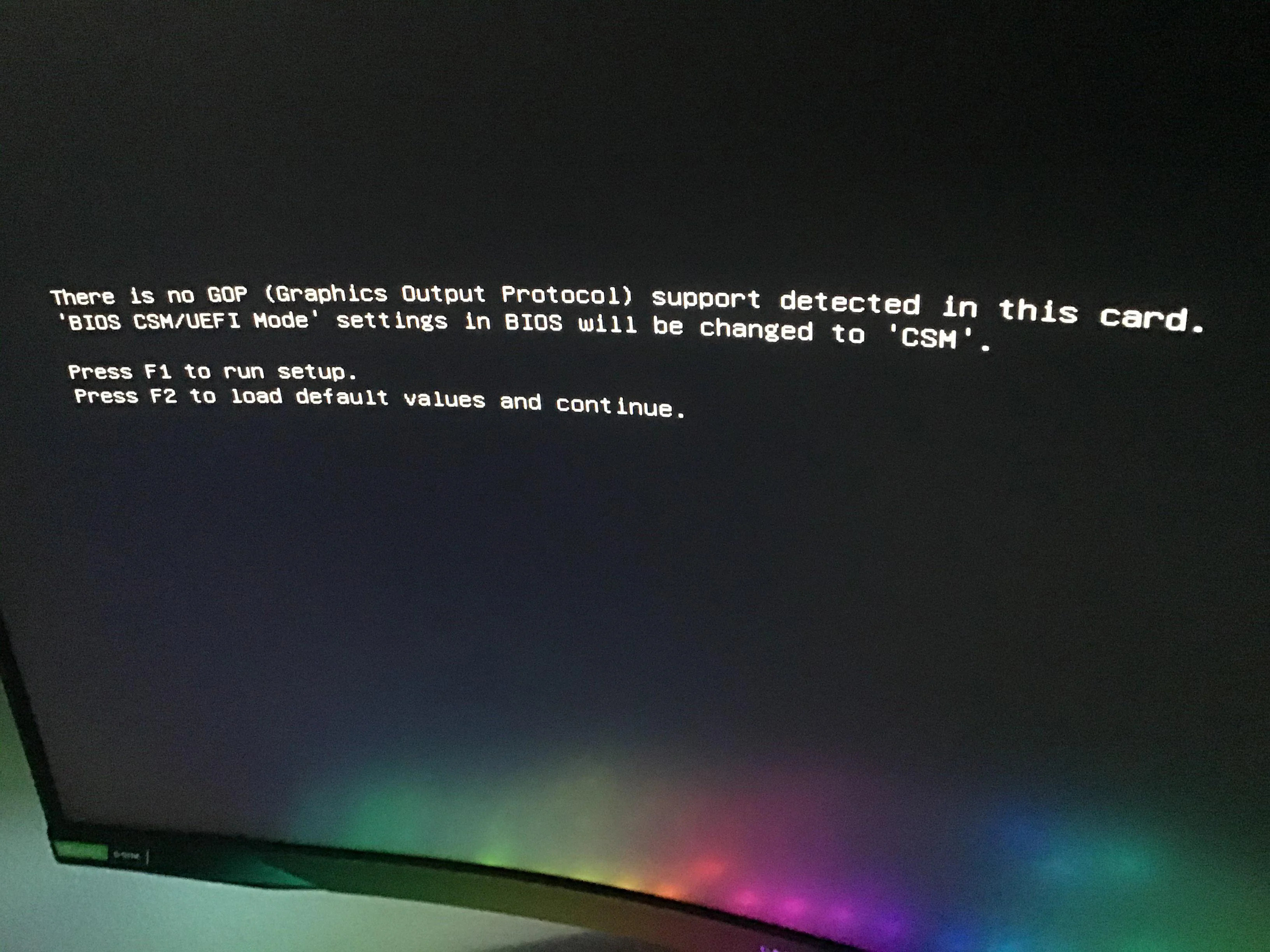

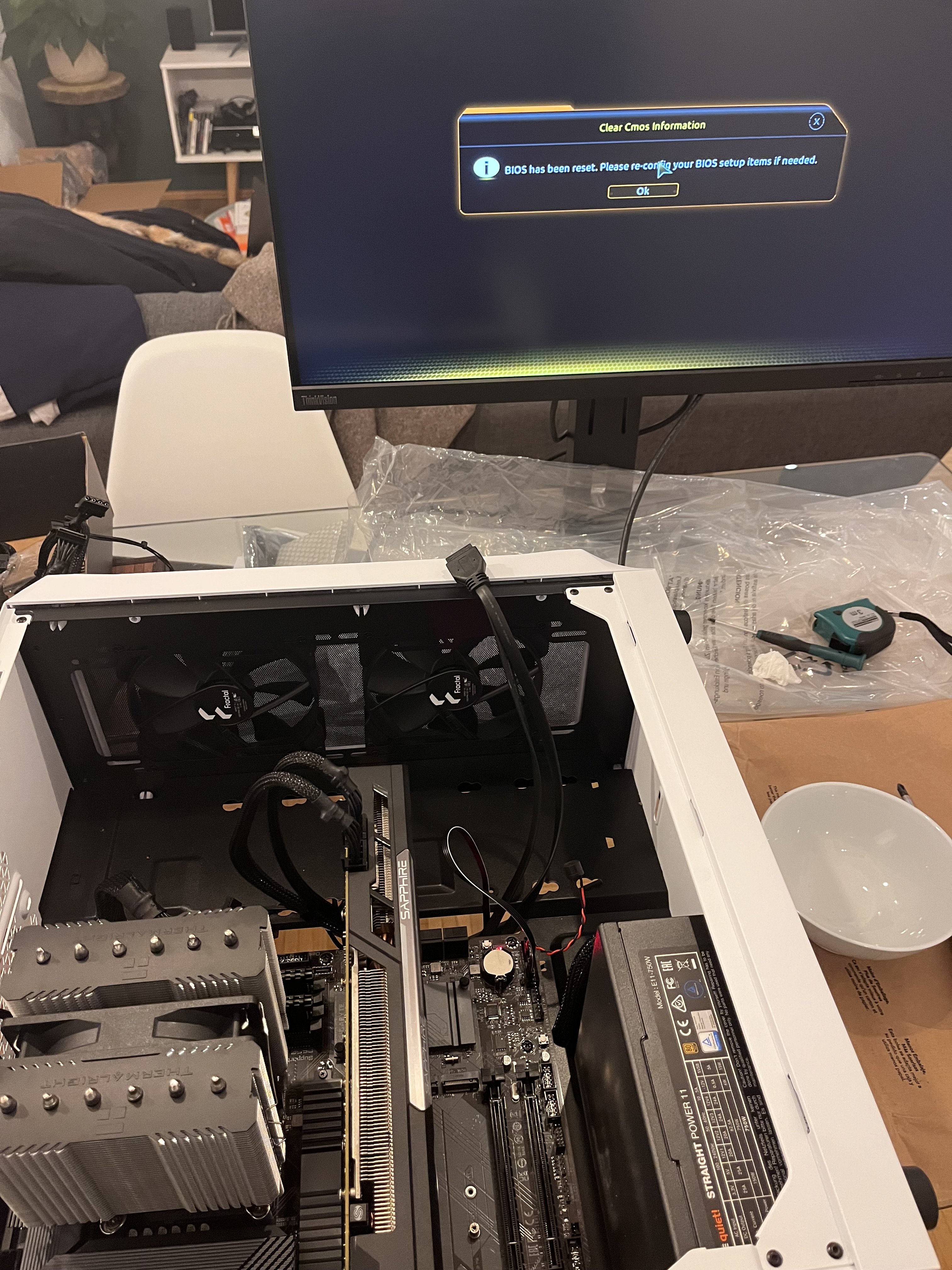

Hello again :)
Erstmal ein paar Bilder - schaut gerne einmal.
Good news first, denn tatsächlich, mit ausgeschaltetem Knopf (also keine blaue LED) komme ich ins BIOS.

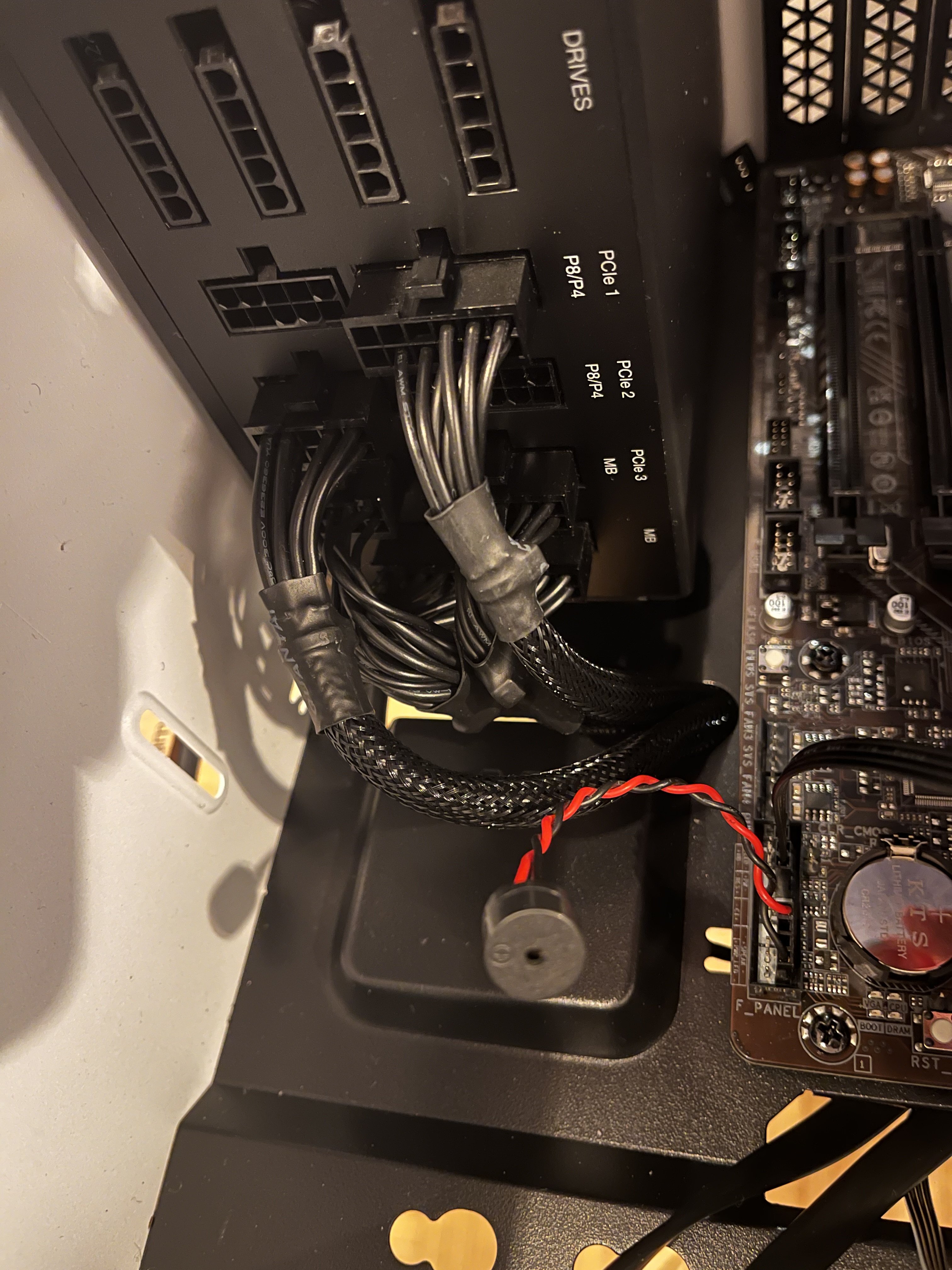

Trotzdem, geh mit zwei Kabel an PCI1 und PCIe3,
das sind zwei getrennt 12V Leitungen.
Wenn nur ein DoppelKabel "Y-Kabel" müsstest du schon an PCIe2
damit. PCIe2 hängt an 12V3 und 12V4.
Ich habe es jetzt wie empfohlen umgesteckt, sprich zwei Kabels jeweils an PCIe1 und PCIe3 (deckt sich auch mit dem beQuiet manual dazu). Müsste bei den letzten Bildern eigentlich passen?

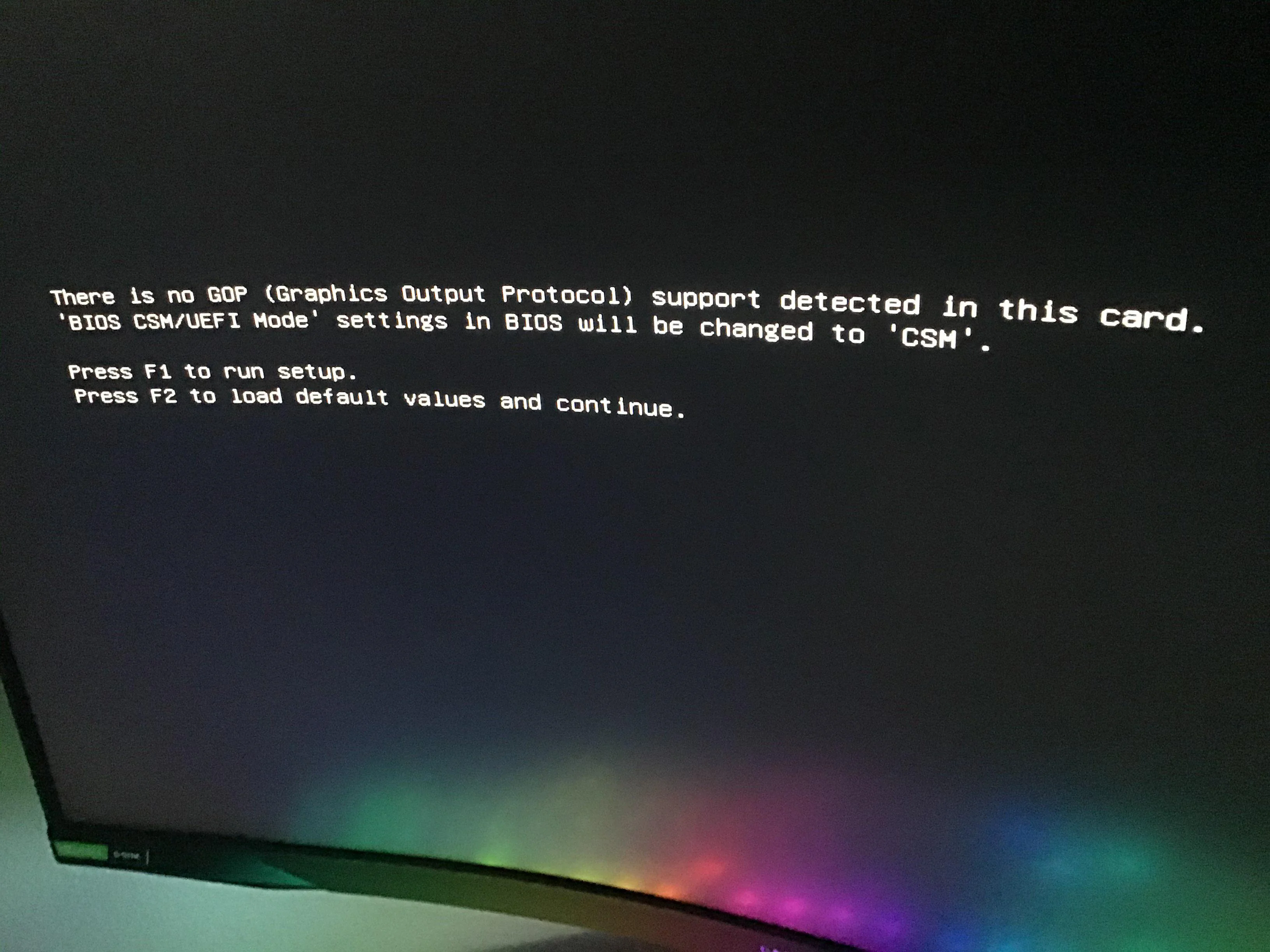

Das sieht mir ziemlich nach UEFI-GOP aus, der Screen vom Monitor,
wegen der Auflösung. Die Karte wird auf UEFI VBios stehen.
Zumal hier CSM Standard aus sein sollte bei dem Mainboard.
