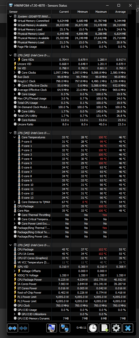

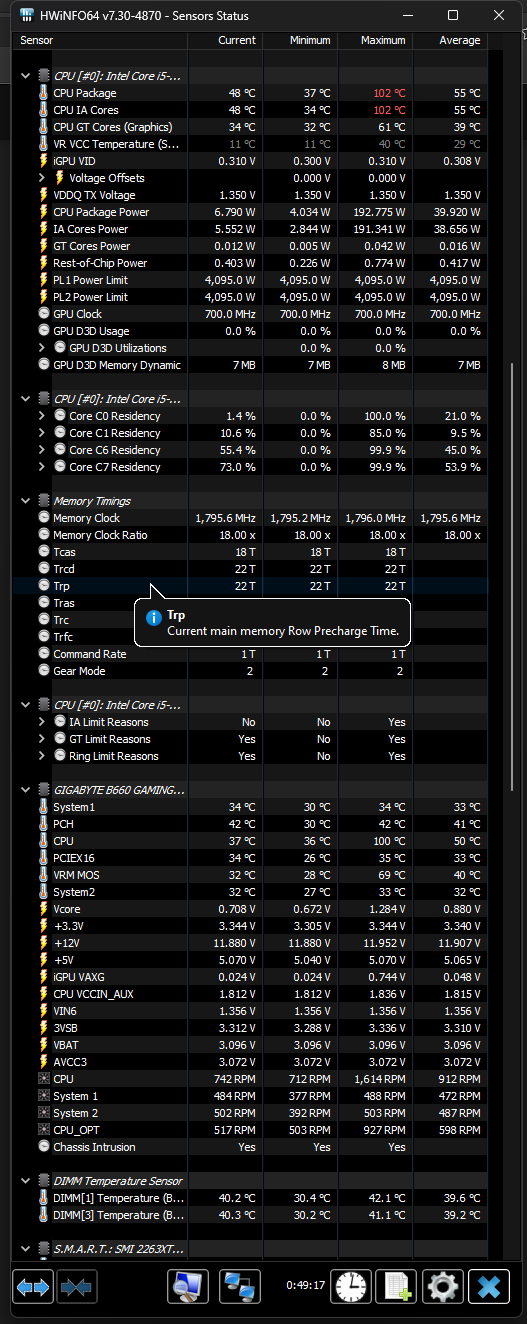

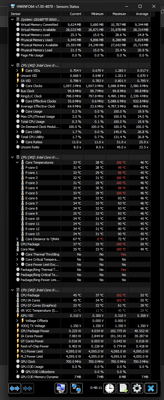

Im Idle beträgt die Temperatur laut HWInfo ca. 43Grad wenn ich den Cinebench R23 laufen lassen (Multicore) dann steigt die Temperatur innerhalb von ca 5-10 Sekunden auf 98-100Grad. Darauf folgt die Drosslung der CPU auf einen Boost-Takt von 4,3 Ghz und einen Tdp von 170 Watt. Spitze liegt hier bei 191 Watt. Von den eigentlichen Specs sollte der Shadowrock 3 mit den 181 Watt des I5 klarkommen. Aber ich hab da doch Probleme damit. Komme einfach nicht auf einen grünen Zweig.
Kühler demontiert, neue WLP aufgetragen. Danach abmontiert und mir das Pressbild angeschaut hier ist ein sehr gleichmäßiger Abdruck zu sehen. WLP wurde von Hand verstrichen.
Idle sagt wenig aus, wenn der da trotzdem seine 50W oder sowas verbraucht wundert mich das nicht so. Setze mal im BIOS PL1 auf 125W & PL2 auf 180W und lass den Cinebench R23 nochmal laufen. Idealerweise sagst du uns dann noch wie viele Punkte du erreicht hast.
Aus dem Gehäuse hinten - neben den Anschlüssen des Mainboards wo der Hecklüfter sitzt - kommt warme Luft raus?
Auf dem ersten Screenshot sieht man dass die CPU fast 200 Watt durchgebraten hat. Da stößt man aufgrund der kleinen Hotspots bei den heutigen Fertigungsverfahren eben schnell an die Grenzen. Egal wie groß der Kühler ist, man bekommt die Wärme eben nicht abgeführt.
Wie schon geschrieben wurde kannst du testweise mal die Powerlimits auf normale Werte reduzieren und dann passen auch die Temperaturen.

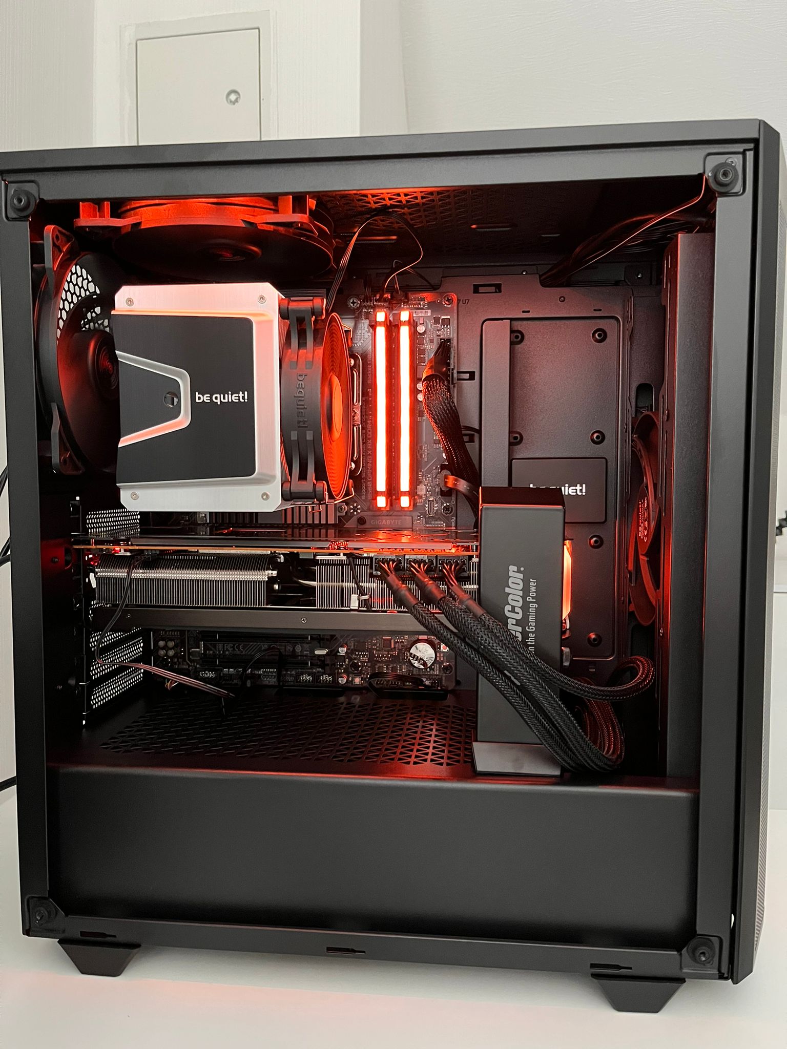

Vlt liegts auch am falschen Airflow des Gehäuses das die Temperaturen hoch sind, wie sind denn die Gehäuselüfter eingebaut?

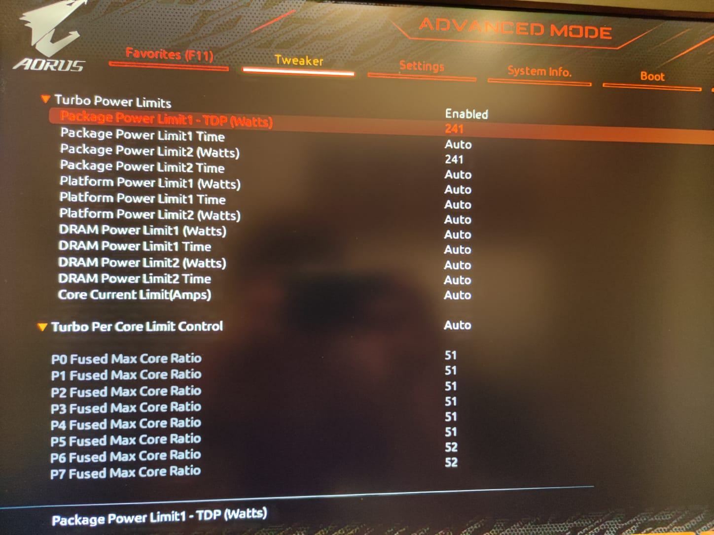

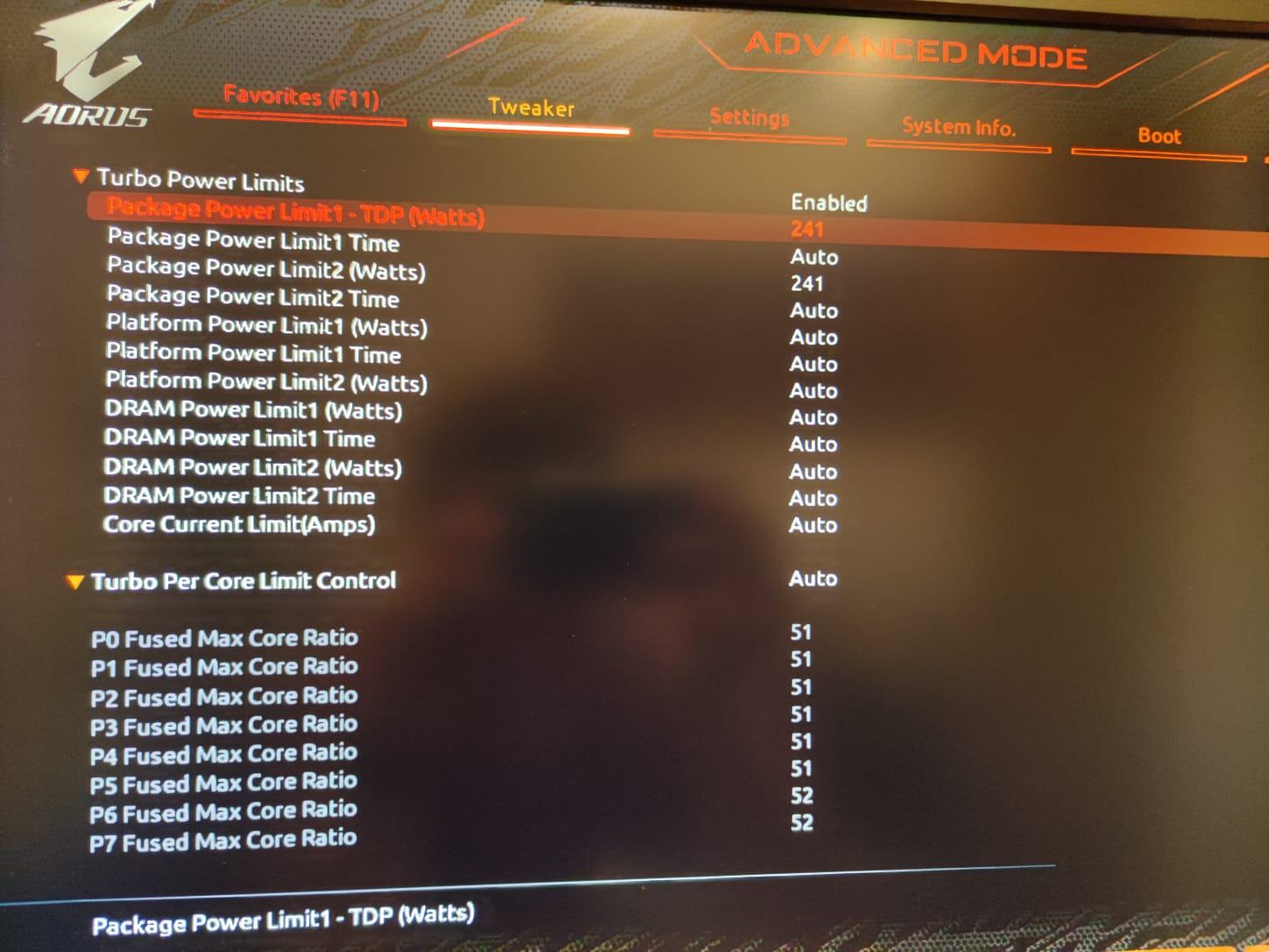

Danke schon einmal für deine Antwort und Hilfe :). Sind das diese Werte wo muss ich da was eintragen bzw. ist das so richtig wie auf dem Bild. Ist nicht mein Mainboard auf den Fotos hab ich nur schnell aus dem I-Net benutzt.

So ungefähr, statt 241 Watt trägst du halt bei PL1 125 Watt und bei PL2 180W ein. Die Zeit müsste eh schon auf 56 Sekunden stehen.

? Meinst du, " wie sind denN die Lüfter eingebaut?

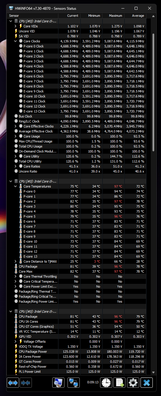

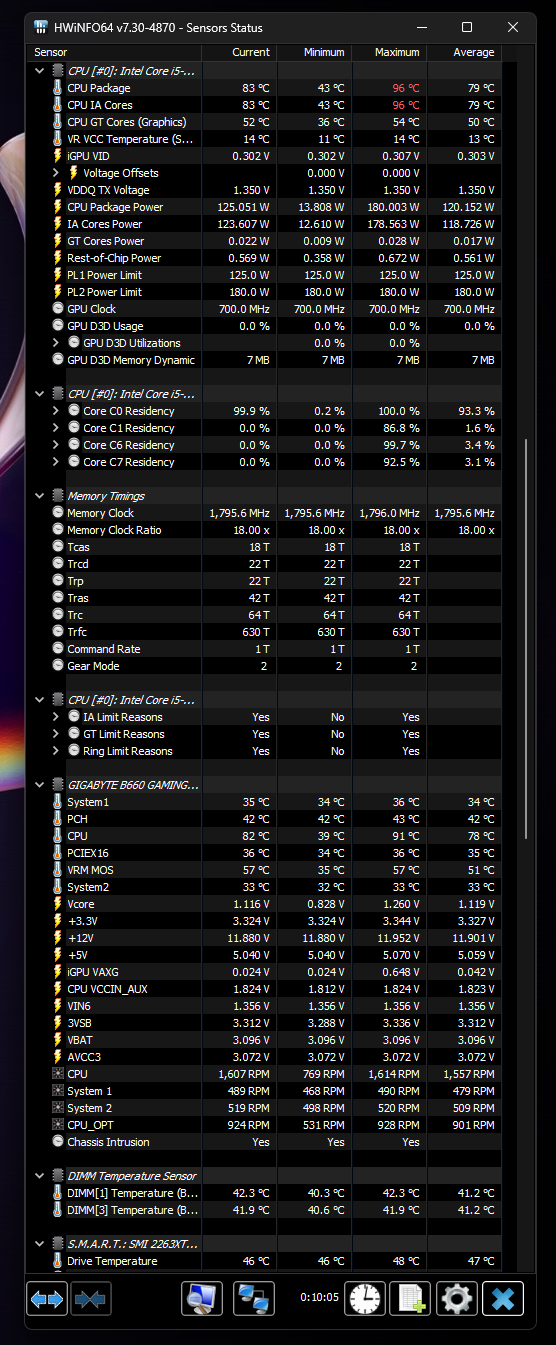

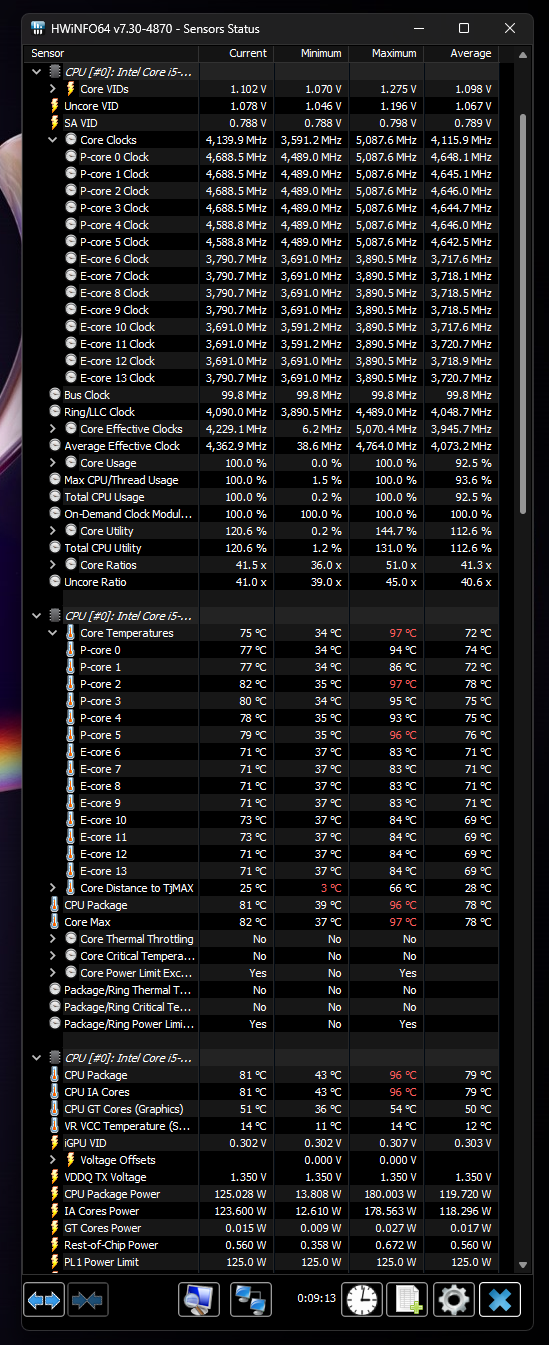

So folgendes mit Powerlimit 125/180.
Cinebench Score 21817 vorher 23360ca.
Ich merke aber das er nur mit 125Watt arbeitet die 180Watt nutzt er nicht. Max Takt ist 4,68Ghz die 5,1 erreicht er nicht.
Doch, aber nicht dauerhaft. Sieht man sogar im Screenshot, das ist übrigens der Sinn hinter PL1 & PL2.
Doch, aber auch da nicht dauerhaft. Was erstmal nichts schlimmes ist.
Teilweise immer noch 97°C, oder waren das Spikes?

Waren Spikes. So wie ich das erkennen kann. Nur warum läuft ernicht bei 180Watt ? Oder ist das so ok?
