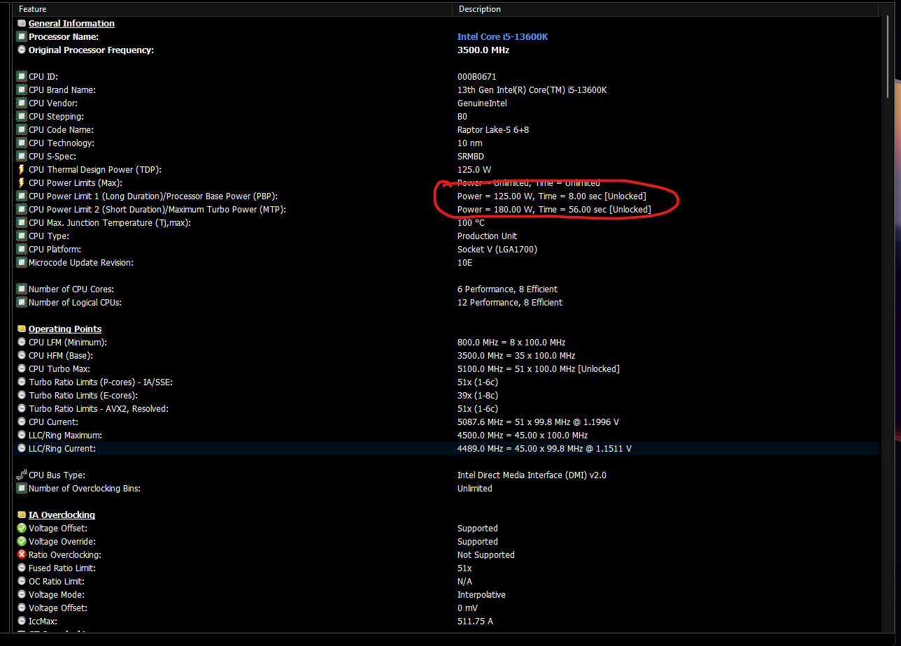

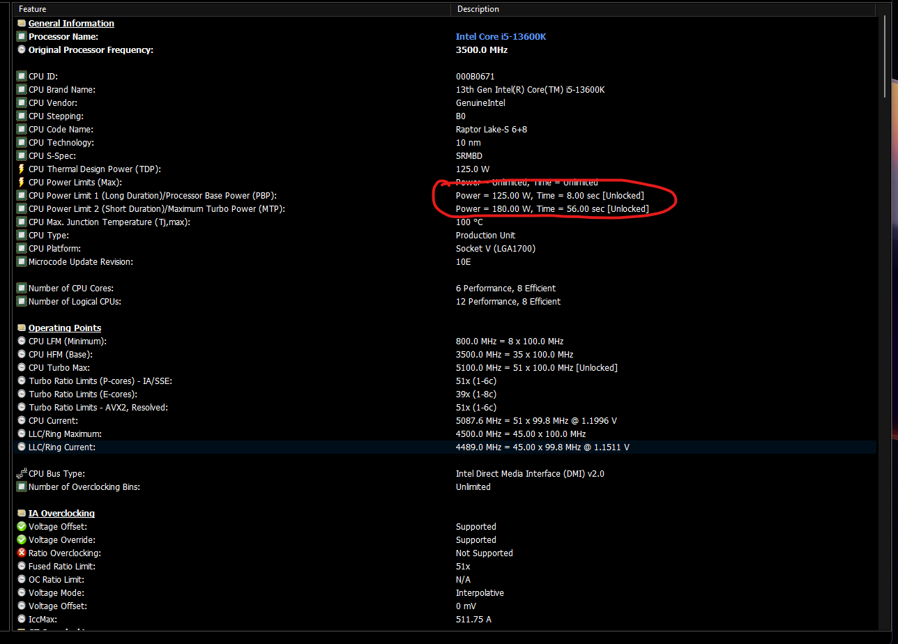

Noch eine Frage zu den Package Power Einstellungen. Sieht das so korrekt aus? Hab bei Limit 2 im Bios die 56Sekunden manuell eingetragen.
Sieht so weit in Ordnung aus.
Ob es so korrekt ist, liegt immer in deiner Entscheidung.

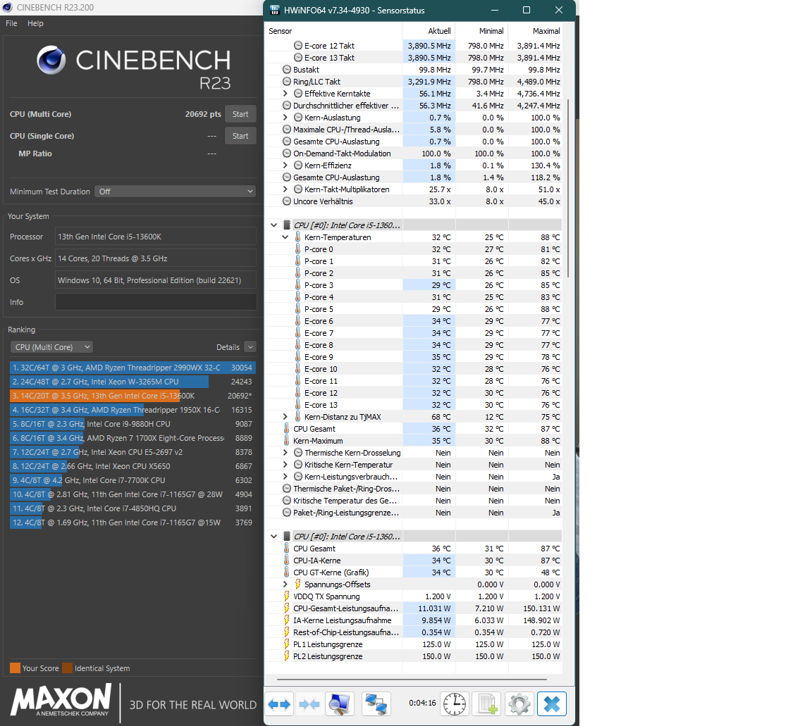

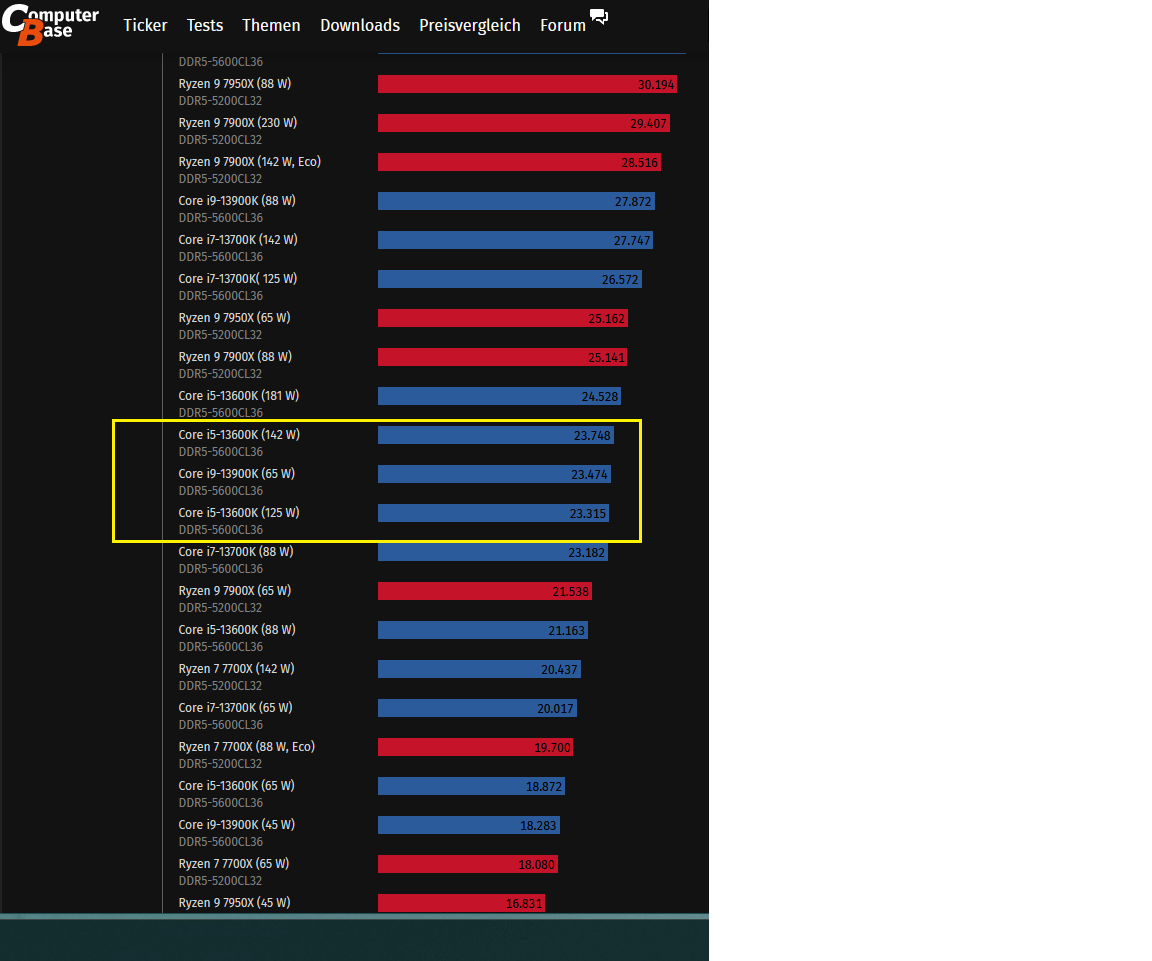

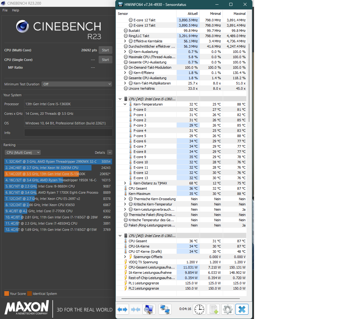

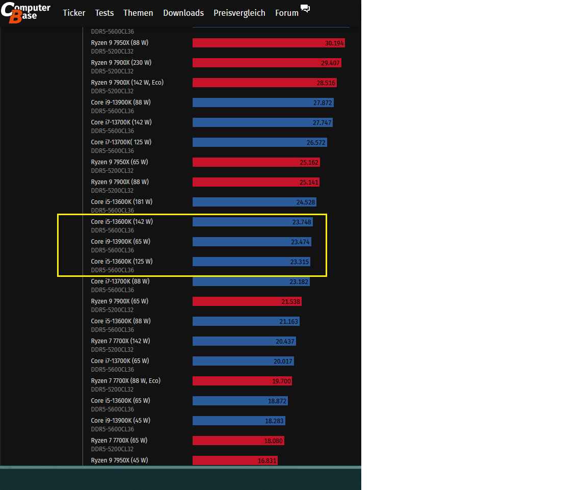

Hat der Arbeitsspeicher eigentlich auch einen Kleinen Einfluss auf Cinebench? Man liest immer, dass das fast irrelevant sei. Allerdings habe ich jetzt gerätselt, wieso ich im R23 selbst mit 150W (CPU drosselt dann nicht, max. 90 Grad) nur auf 22.000 Punkte komme. Laut Computerbase müsste der 13600K mit 142W auf 24.000 Punkte kommen.
Dann ist mir eingefallen, dass ich bis nächste Woche nur einen RAM-Riegel verbaut habe. Somit Single-Channel. Kann das der Grund für die unterdurchschnittliche Performance bei Cinebench sein?
Ja, natürlich.
Hier; bei CB im Test mit reduzierter Leistungsaufnahme. 24.000 Punkte. Ich komme mit 150W und guten Temps auf nur 21.000. Siehe Screenshots
