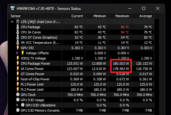

irazer90 schrieb:
Nur warum läuft ernicht bei 180Watt ?

Stellst du PL1 auch auf 180W, zieht er die wieder dauerhaft.
Hab jetzt mal den CPU-Z Stresstest laufen hier ergeben sich folgende Temperaturen. Sieht schon besser aus.

Teste mal mit normalen Anwendungen und Games. Mit Games wirst du kaum 125 Watt erreichen, selbst im CPU-Limit nicht und dann wirst du solche Temperaturen auch nicht erreichen. Cinebench R23 lastet alle Kerne ähnlich wie Prime95 auf 100 % aus und dann ist es kein Wunder, dass solche Temperaturen dabei rauskommen.
Die 180 Watt hattest du laut deinem Screenshot auch als max. Wert mit dabei und laut Bios wird zunächst mit deinen Einstellungen 180 Watt für 56 Sekunden erreicht und dann wird auf 125 Watt gedrosselt. Dieses bleibt dann so lange bestehen, bis die Leistungsaufnahme unterhalb der 125 Watt fällt.
Sinn und Zweck dazu ist, damit nicht gleich auf 125 Watt runtergedrosselt wird und kurze Leistungsschübe mit mehr Leistung verarbeitet werden können. Sind dir die 180 Watt noch zu heiß, dann kannst du auch auf 160 Watt runtergehen.

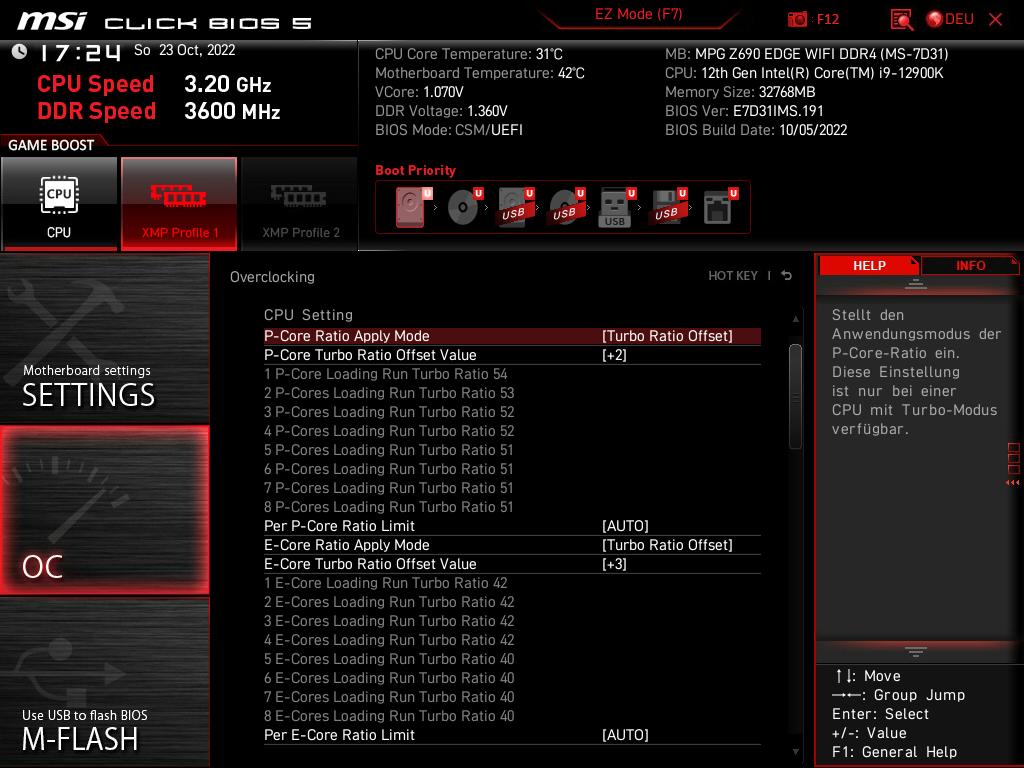

Im Bios hab ich die Package Power ja jetzt bei 1 auf (125Watt) stehen und bei 2 auf (180Watt). Unter den Werte nsteht noch Package Power Time 1 und 2 müssen da von hand 56s eingetragen werden oder kann ich das auf Auto stehen lassen ?
Auto sind 56 Sekunden, trägst du war ein, wird es dazugerechnet. Zumindest ist es mit meinem MSI Board so, wie es sich genau bei dir verhält, kannst du aber auch selbst austesten.
Hierzu einfach Prime95 starten und HWMonitor bzw. HWInfo und auf die Leistungsaufnahme achten und ab wann auf 125 Watt runter geht.

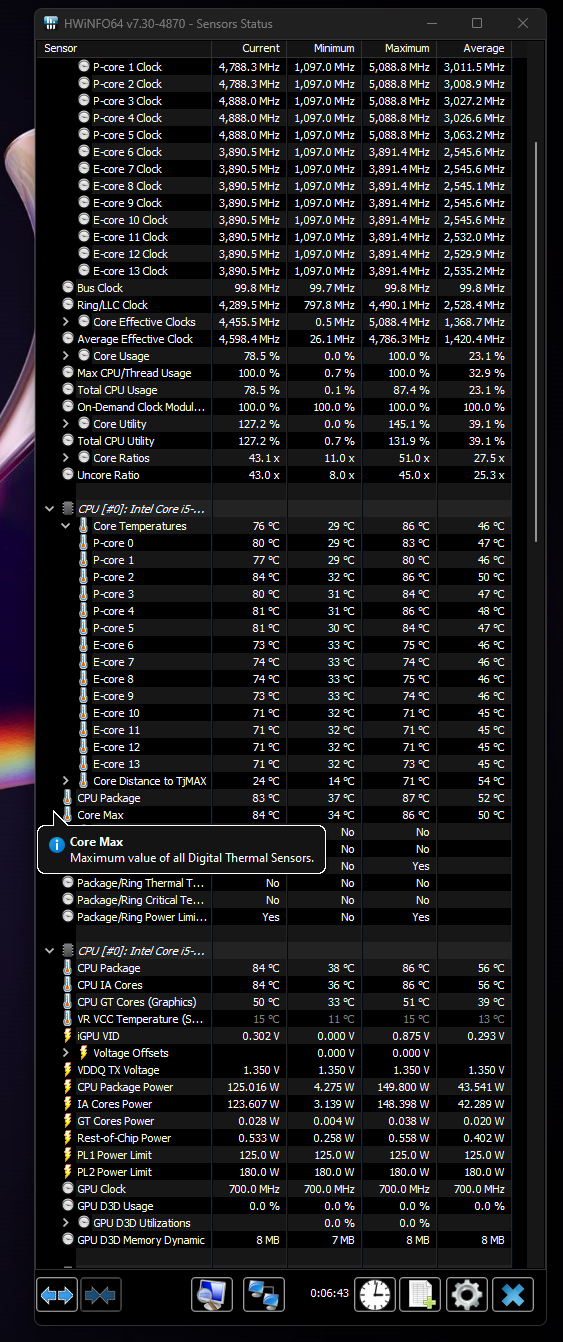

Habe zufällig soeben ein Test mit meinem System gemacht.
1. Meine Wassertemperatur liegt bei nur 28 °C.
2. Mein System habe ich mit der Leistung eines 13700K übertaktet.
3. Cache Core auf 40 (4000 MHz)
4. Spannung auf 1,320v gesetzt. Dazu auch die LLC Stufe angepasst.
Musste die Spannung etwas anpassen, da ich zuvor mit demselben Test mit Auto Spannung (Last 1,382v) mit 320 Watt ins Temperaturlimit (100 °C) lief.
5. Cinebench R23 laufen lassen.
Mit Stock komme ich etwa auf 250 Watt und etwa 85 °C + 27.600 Punkte.
In diesem Test auf 280 Watt und bleibe noch knapp unter 100 °C (96 °C).
Habe aber eine custom Wakü verbaut und mit einem kleinen Luftkühler, wie in diesem Thema, wäre ich dreimal ins Temperaturlimit gelaufen. :D
PS: Dazu brauchst auch CB 23 nicht 10 min laufen lassen, mit solch einem kleinen Kühler rennst direkt mit einem Alder Lake & Raptor Lake ins Temperaturlimit.
