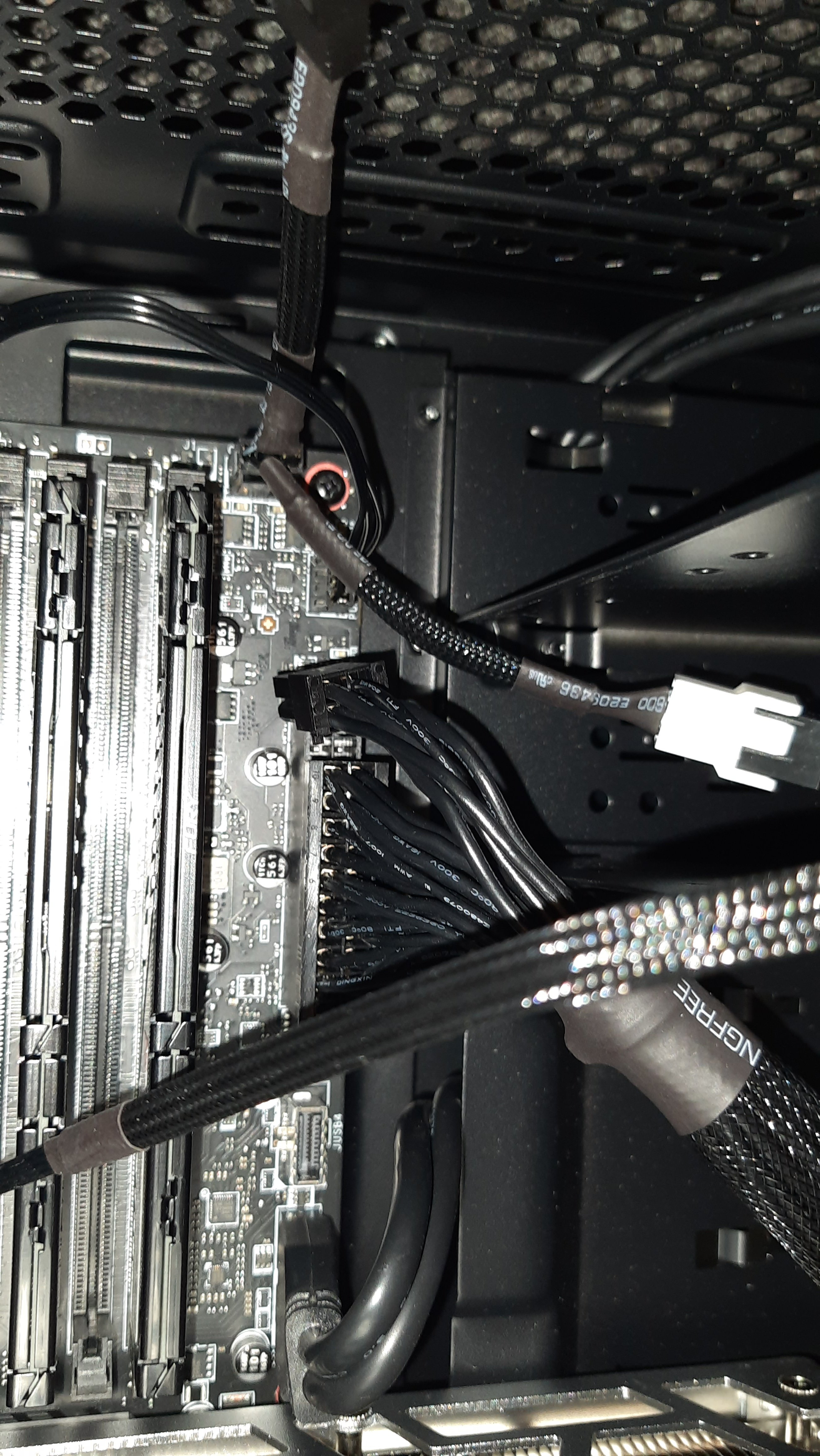

Hab nochwas vergessen zu berichten. Wo ich den Tower aufgemacht hatte ist mir aufgefallen das eine Steckverbindung zum Mainboard sich gelöst hatte. Funktioniert aber trotzdem einwandfrei. Ich hab diese wieder eingesteckt. Wahrscheinlich war das unter Spannung. Hier ein Bild

Keiner eine Idee?
Wenn ich wüsste, was deine Fragestellung ist. Ich sehe nur eine Aussage bei #105.
Ja genau ich wollte wissen was das für ein Kabel ist das da nicht steckt.
Die Lösung ist doch auf dem Foto?! Es gehört vermutlich neben dem 20 Pin Stecker ins Mainboard, weil es zum 24 Pin Kabel gehört. Es ist buchstäblich am gleichen Kabelstrang und kann nirgends wo rein. 😅

Dein USB 3 Anschluss sieht aber nicht so gut aus.
komischer weise hat alles am Mainboard funktioniert. Auch wo das Kabel nicht gesteckt war. Merkwürdig.

Der Stecker dient zur Spannungsstabilisierung der CPU . Früher war es glaube ich nur 20 Pin und später dann 20 pin + 4 . Was heute Standard ist.
Ok alles klar. Es hätte auch so funktioniert oder? Die CPU ist natürlich nicht übertaktet.

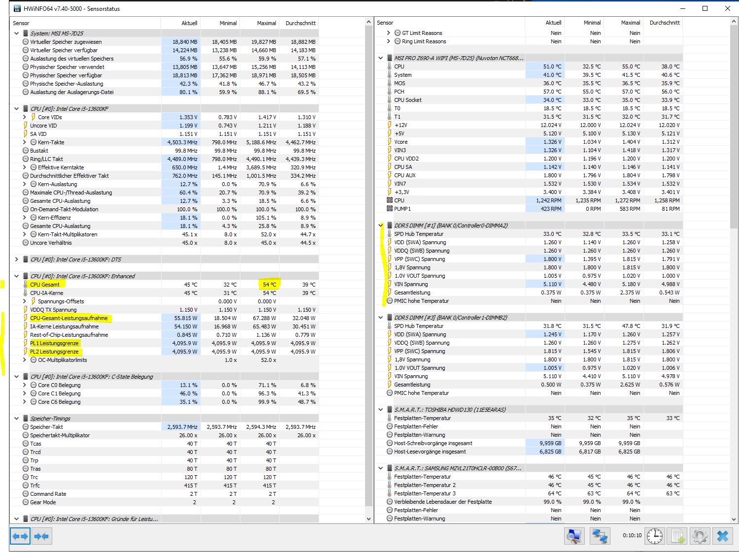

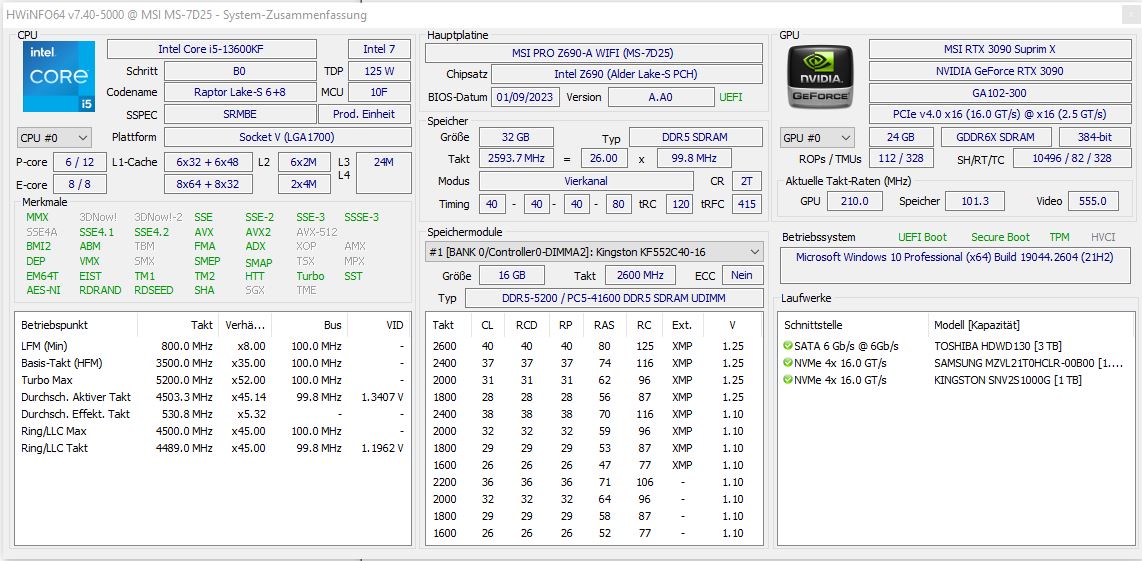

Hallo liebe PC Begeisterte,
das ist mein erster Post hier (nach 10 Jahren PC Schrauber Pause - also bitte um Nachsicht und Gnade - bin mittlerweile einfach nicht mehr up to date).
Ich habe dasselbe Problem wie der Threadersteller hier und in einem anderen Thread (@fnordpol ) - er konnte es mit neuer WLP und dem Nachziehen der Schrauben lösen. Ich hab am Montag ein Gespräch mit dem Techniker vor Ort (die alle sehr freundlich sind - hab jetzt zu einem sehr guten Anbieter gewechselt) und bräuchte Euren Rat, damit ich nicht wie der letzte Idiot dastehe:
Kurz zur Vorgeschichte - hab mir einen PC zusammenstellen lassen - von einem namhaften Anbieter - ich war hin und hergerissen selber das ganze wieder anzugehen - bin aber wie gesagt schon recht weit weg von dem Ganzen. Der Anbieter hat echt Mist gebaut (AIO Billigst Wasserkühlungen in einen sauteuren Rechner). Seither ärgere ich mich nur herum. Ich habe letzte Woche am Freitag meinen PC aufrüsten lassen auf den i5 - 13600 KF - und hab jetzt genauso dasselbe Hitzeproblem - bei einem be quiet dark rock 4 pro. Leider saugt der bei einzelnen Anwendungen und Spielen zB Call of duty mw II wie verrückt und ich komme gleich auf 100 Grad - in Sekundenschnelle (ich messe mit HWINFO 64, und FPS Monitior - Werte stimmen immer überein) - d.h. ich laufe dann sehr schnell in die thermische Abriegelung.
Das ging zuerst auch bei allen Spielen so - hab jetzt die Lüfterkurve nach oben geschraubt - jetzt kommt ich zB in Tarkov auf 65-90 Grad (im Schnitt an die 70 Grad). Interessant finde ich diese großen Sprünge - mit der WAKÜ war das alles recht konstant immer (so lange die Teile halt funktioniert haben).
Meine bisherige laienhafte Analyse und Lösungsansätze:
Ich vermute sehr stark, dass es wie beim Kollegen oben daran liegt, dass der Lüfter nicht gut auf der CPU sitzt - hier werde ich das anbringen eines Frames anfragen (kostet ja nix), den Lüfter sollen die nochmal runternehmen - das Pressbild der WLP anschauen - und neu verbauen.
Beim Entfernen der WAKÜ wurden auch 2 Lüfter, die auf der WAKÜ montiert sind, entfernt - jetzt habe ich nach oben keine Fans mehr - hier werde ich welche einbauen lassen - sollte was bringen, oder wie seht ihr das?
Mein Case hat vorne eine Blende drauf - die schaut klasse aus - bringt mir aber wohl einen Nachteil beim Airflow. Da muss ich schauen, ob man das weggnimmt oder nicht. Sollte den Airflow verbessern.

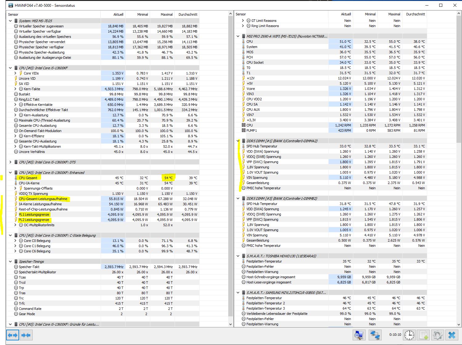

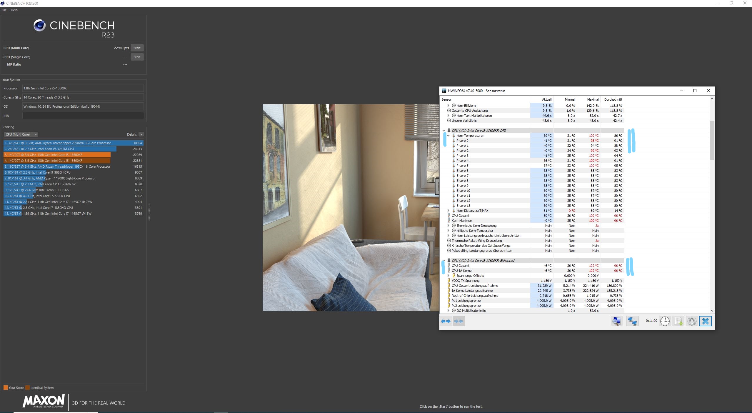

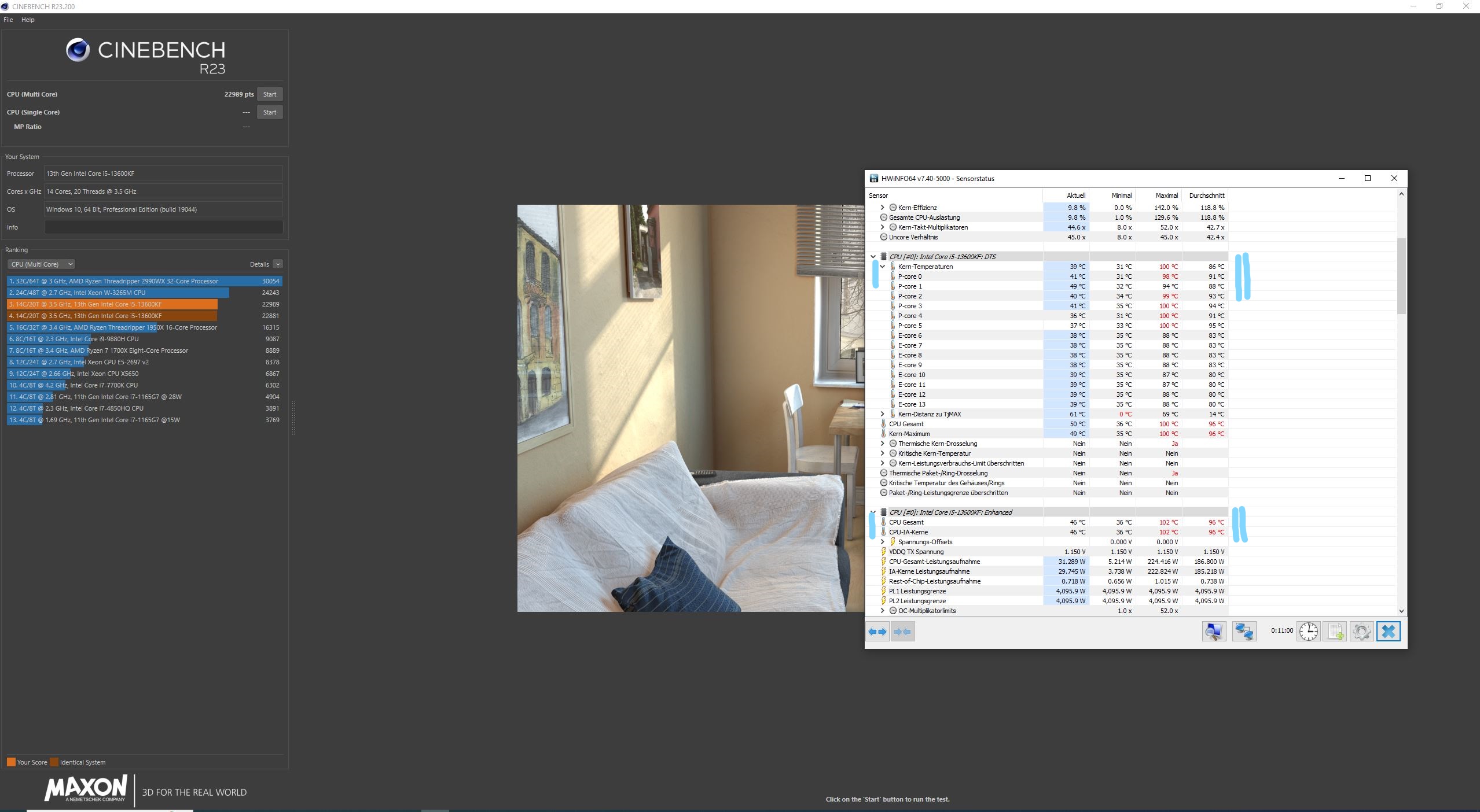

Ich kenn mich leider bei einigen Werten in HWInfo64 und HW Info nicht wirklich gut aus - ich hab auch den Cincebench 23 angehängt - schaffe keine 23.000 Punkte (bin aber etwas schneller als Vergleichssysteme) - schätze mit besserer Kühlung komme ich da auch noch höher. Könnte sich jemand meine Werte anschauen (einmal gelb markiert - die CPU Gesamtleistungsaufnahme kommt mir immens hoch vor). Beim Cinebench seht ihr direkt die Temperaturen, die entstehen - bis 102 Grad finde ich viel zu hoch. Wie gesagt - ich bin kein Benchmark Freak - aber wenn der bei einigen Games auf 102 raufkommt (was ich schon gemessen habe) ist mir das zuviel.
Alternativ kann ich noch die PL1 und PL2 einstellen und den Takt der CPU runternehmen (was ich nicht unbedingt möchte).
Was haltet ihr soweit von meinen Ideen? Es wäre klasse, wenn sich jemand mit mehr Erfahrung kurz meinen Post lesen könnte und mal über die Screens und Dateien drüberschaut, damit ich nichts vergesse. Es wäre mir auch wichtig ob soweit alles "normal" für euch aussieht, oder ob an einer anderen Stelle irgendwas falsch läuft.
Ich frag mich halt auch, was dann im Sommer passiert - wenn es 15 Grad mehr bei mir im Büro hat ...
Ich hoffe es passt so, was ich alles mitgeschickt habe - sonst bitte um Info.
Vielen Dank und lg
Fred
225 Watt 🥵
Da nützt Dir auch kein Contactframe mehr was. Zum Vergleich: Mein 13600k juckelt konstant ~165 Watt im CB R23 durch und schafft dabei deutlich > 24.000 Punkte bei ~85° mit ebenfalls einem Dark Rock Pro 4.
Dein Kasten braucht eine elektrische Diät, sprich Undervolting.
Reaktionen: Fredbert
