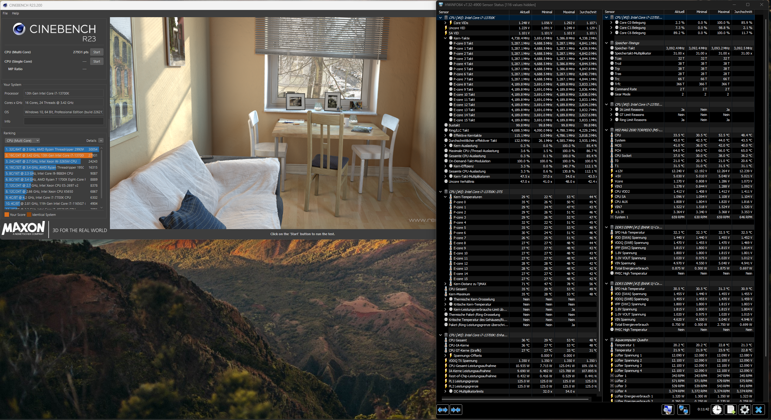

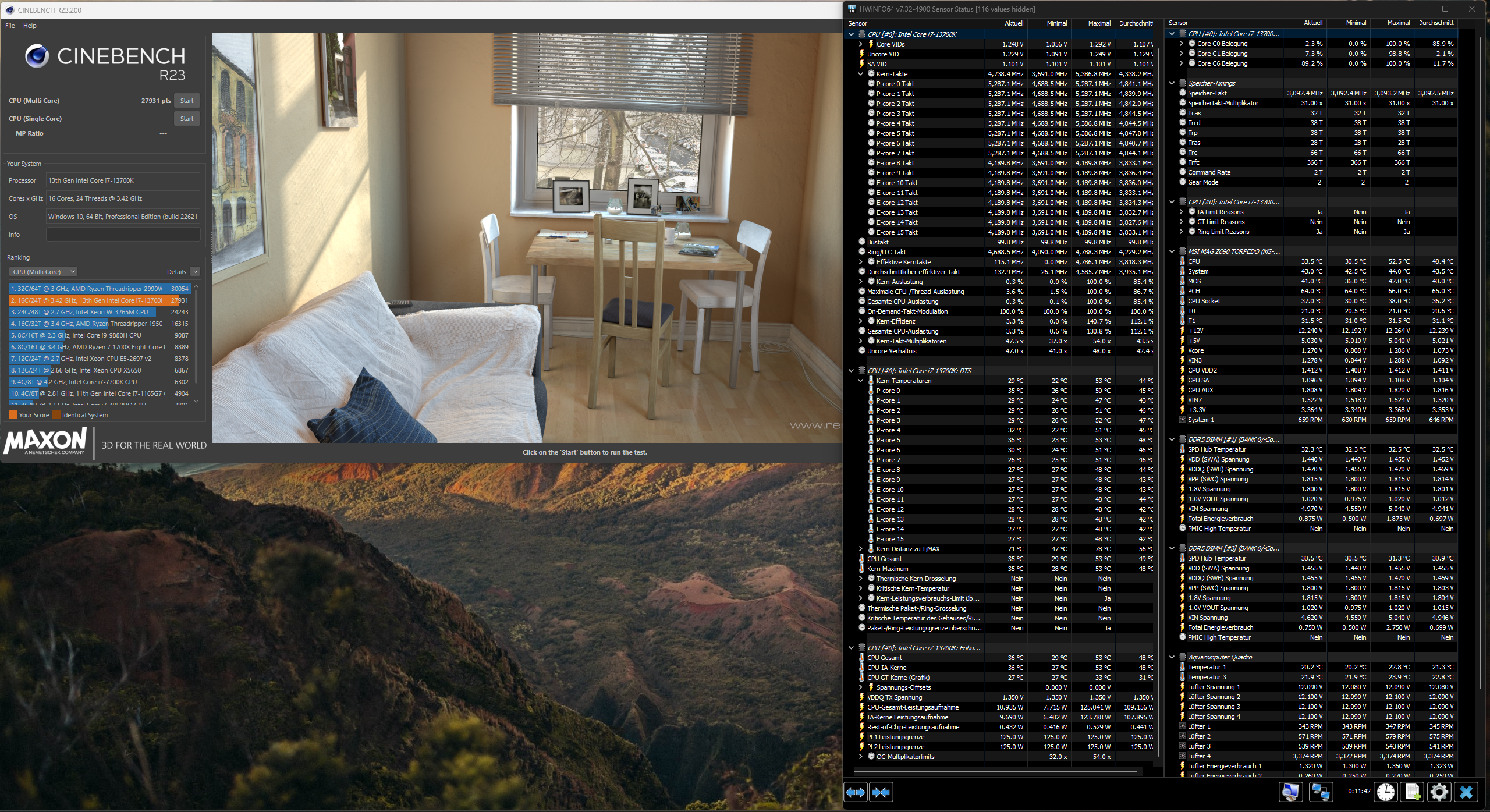

@hamsi61
Da muss ich Drewkev zustimmen. So hohe Temperaturen bei 90W sind unnormal. Sicher, dass der Kontakt mit dem Kühler stimmt? Vielleicht mal den Kühler neu montieren und dazwischen ein Foto vom WLP Abdruck machen.
Mein i7 12700 vorher war wärmer, obwohl er 800 MHz (P-Cores) & 4E Cores weniger hatte.

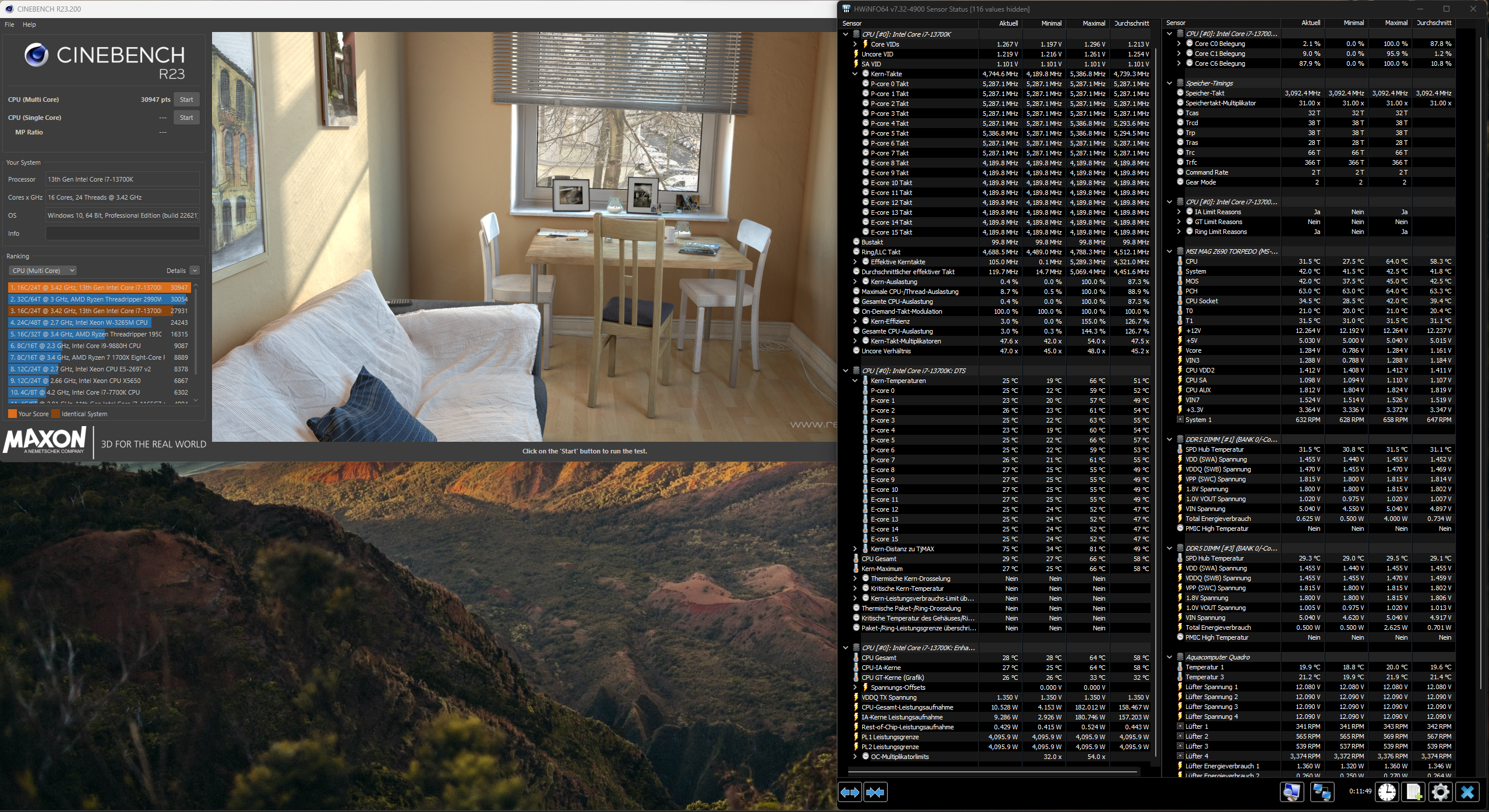

13700K (125W, LiteLoad2, LLC6)
13700K (Unlocked, LiteLoad2, LLC6)
Was hast du für einen CPU Kühler? Die Temperaturen sind traumhaft.
In seiner Signatur steht der „MORA3 420”. Dann wird es wohl eine schöne und große Custom-Wakü sein.:) Will ich auch haben!:)

OZZHI schrieb:
@hamsi61

Ist eine Custom Wasserkühlung. Wollte nur zeigen, dass man die Temperaturen auch mit leichten Anpassungen an der Spannung in den Griff bekommen kann.
Dein Deepcool AS500 Kühler hat leichte Ähnlichkeiten mit meinem vorherigen Noctua U14S. Ich kann mir dabei schlicht nicht vorstellen, dass dieser keine 90W abführen kann.

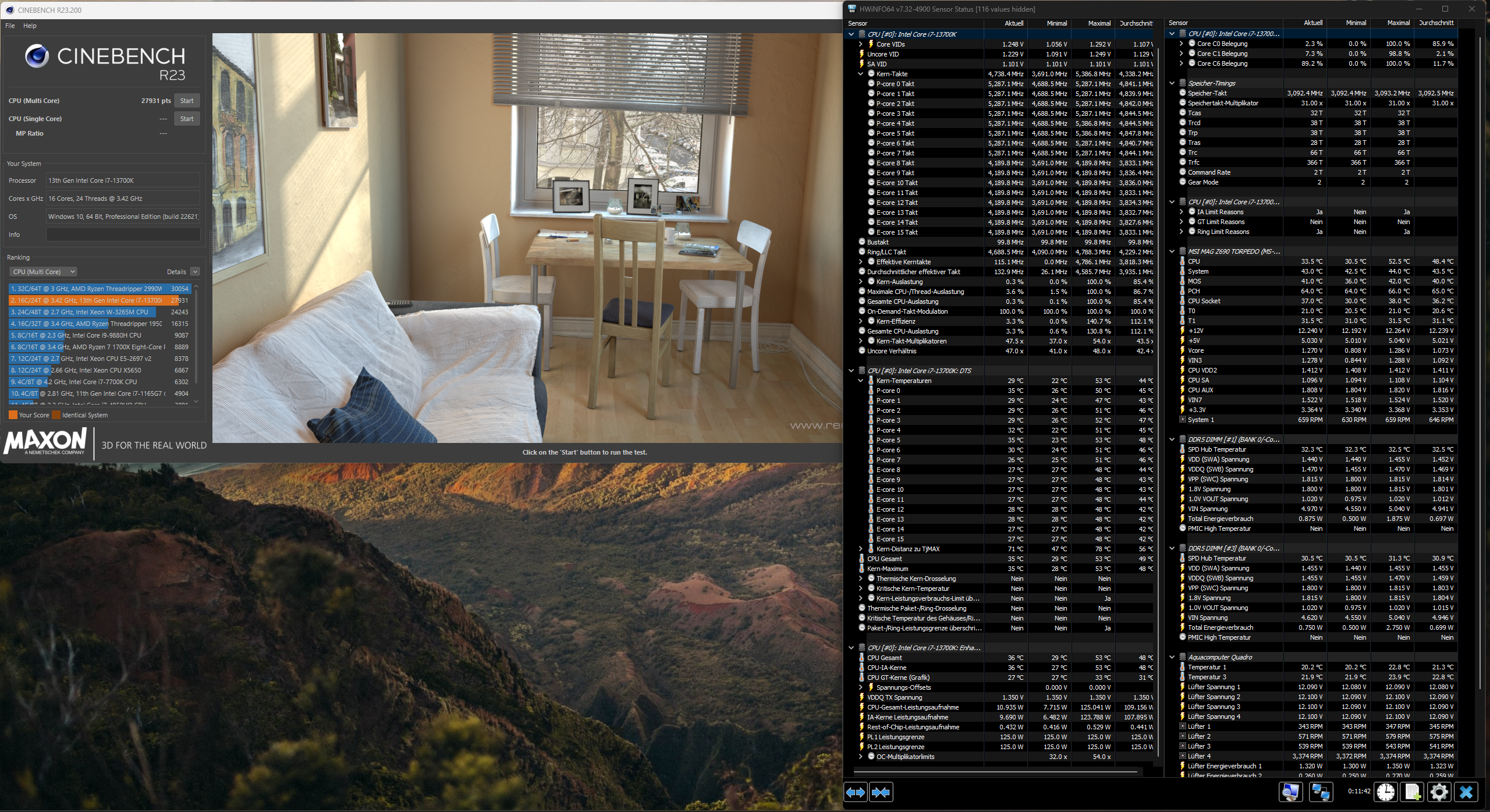

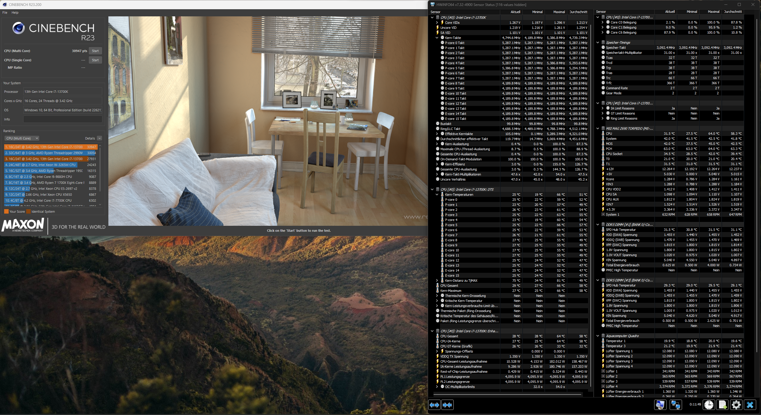

Dome87 schrieb:
Hier; bei CB im Test mit reduzierter Leistungsaufnahme. 24.000 Punkte. Ich komme mit 150W und guten Temps auf nur 21.000. Siehe Screenshots
Interessant. Diese Punkte erreiche ich nur bei 180 Watt.

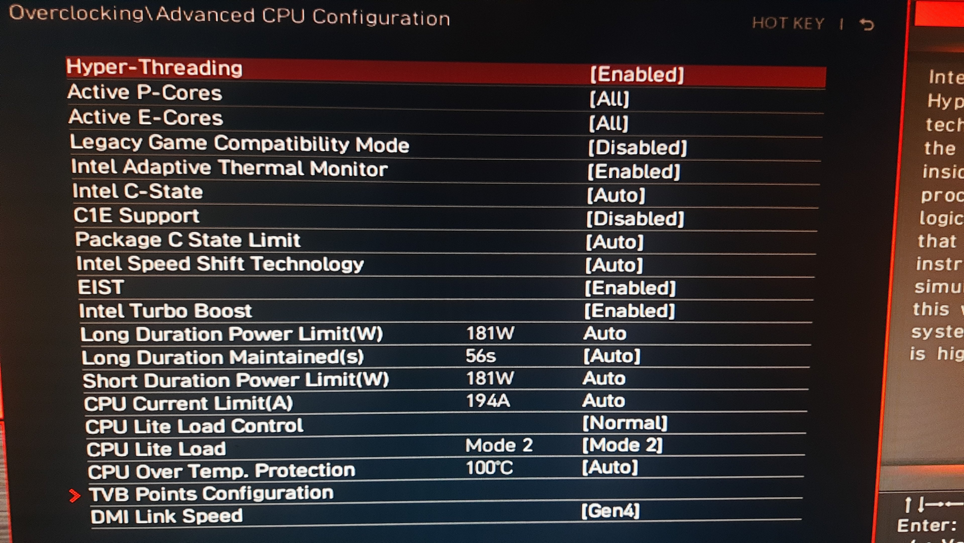

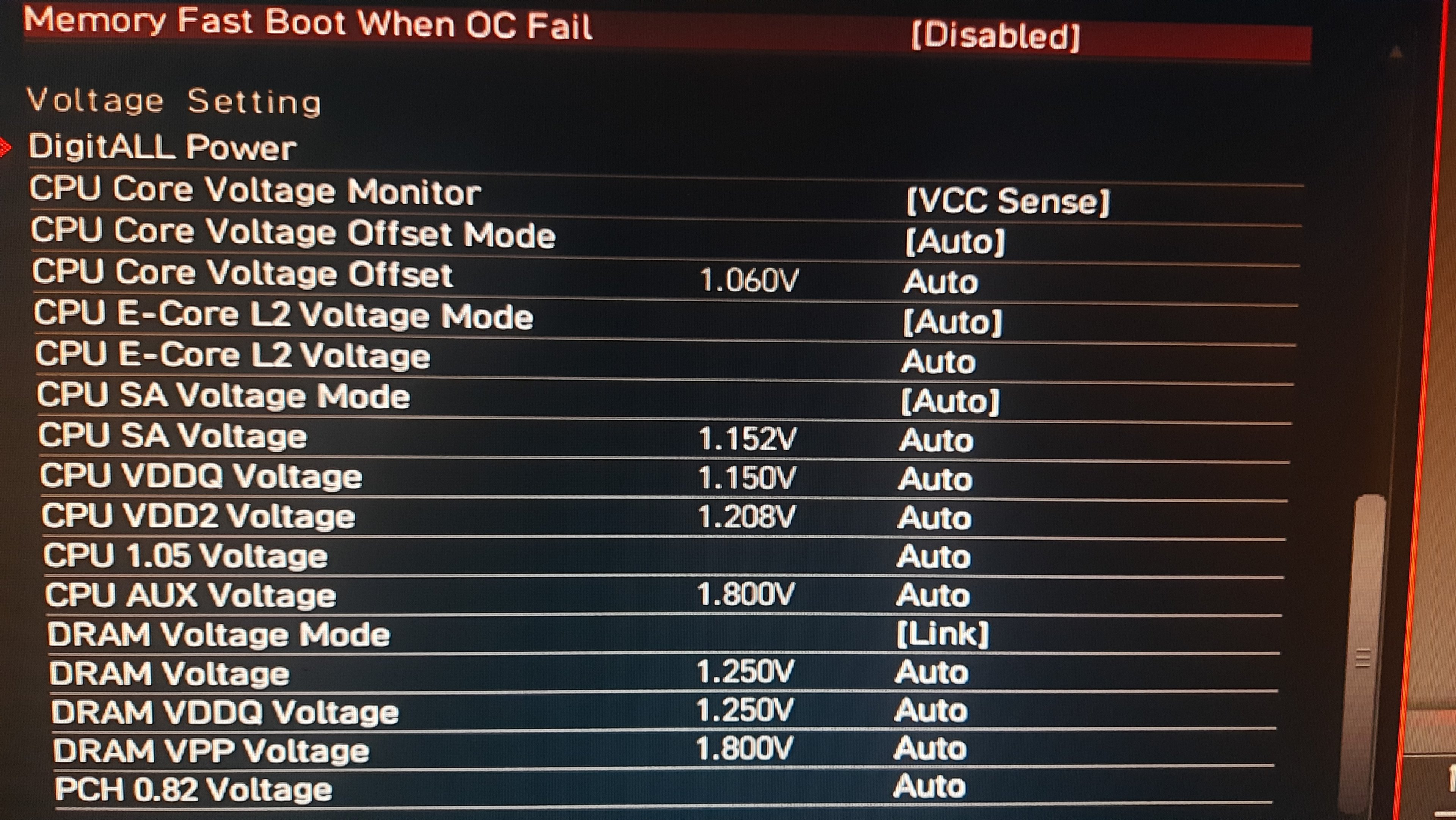

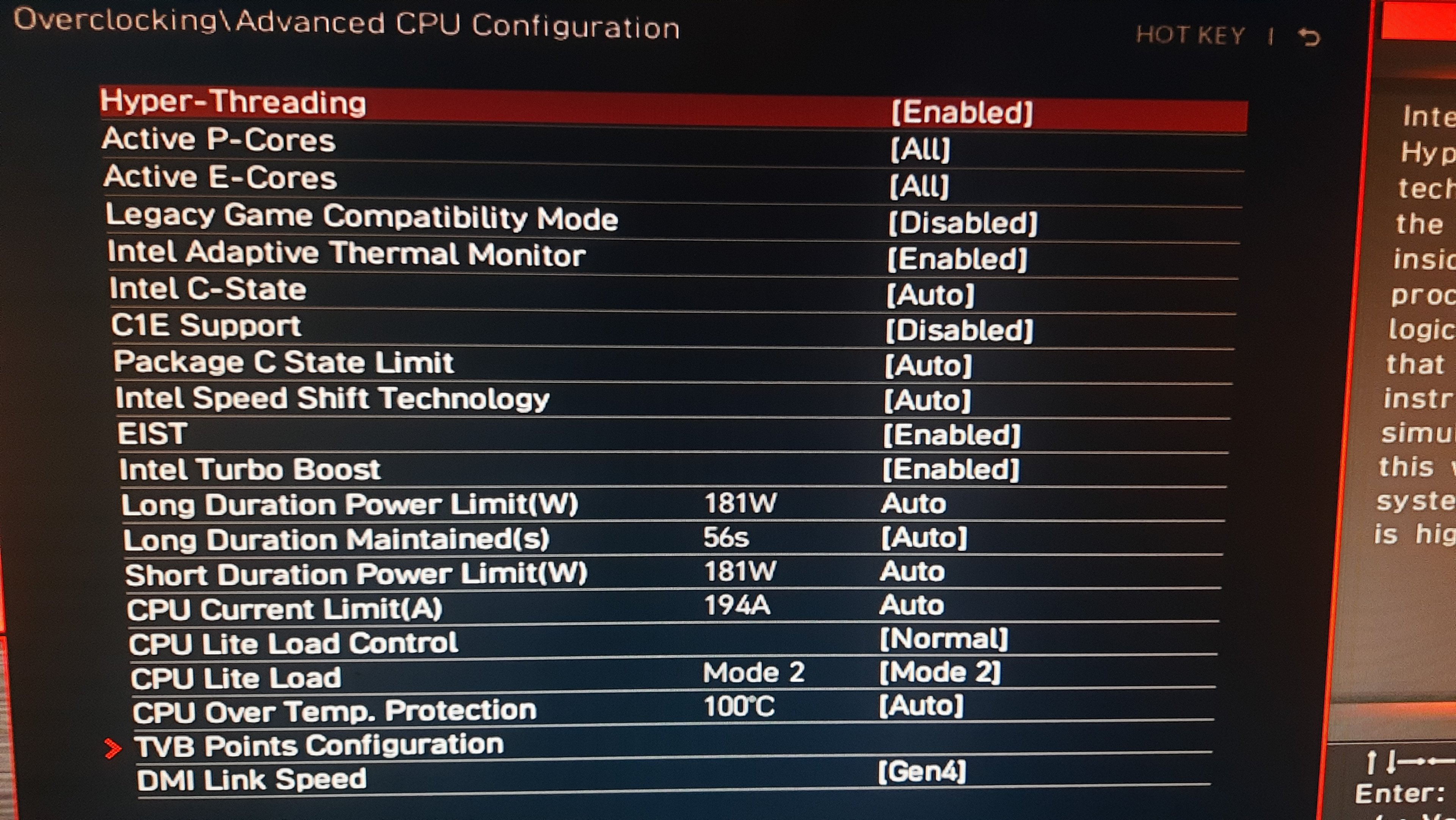

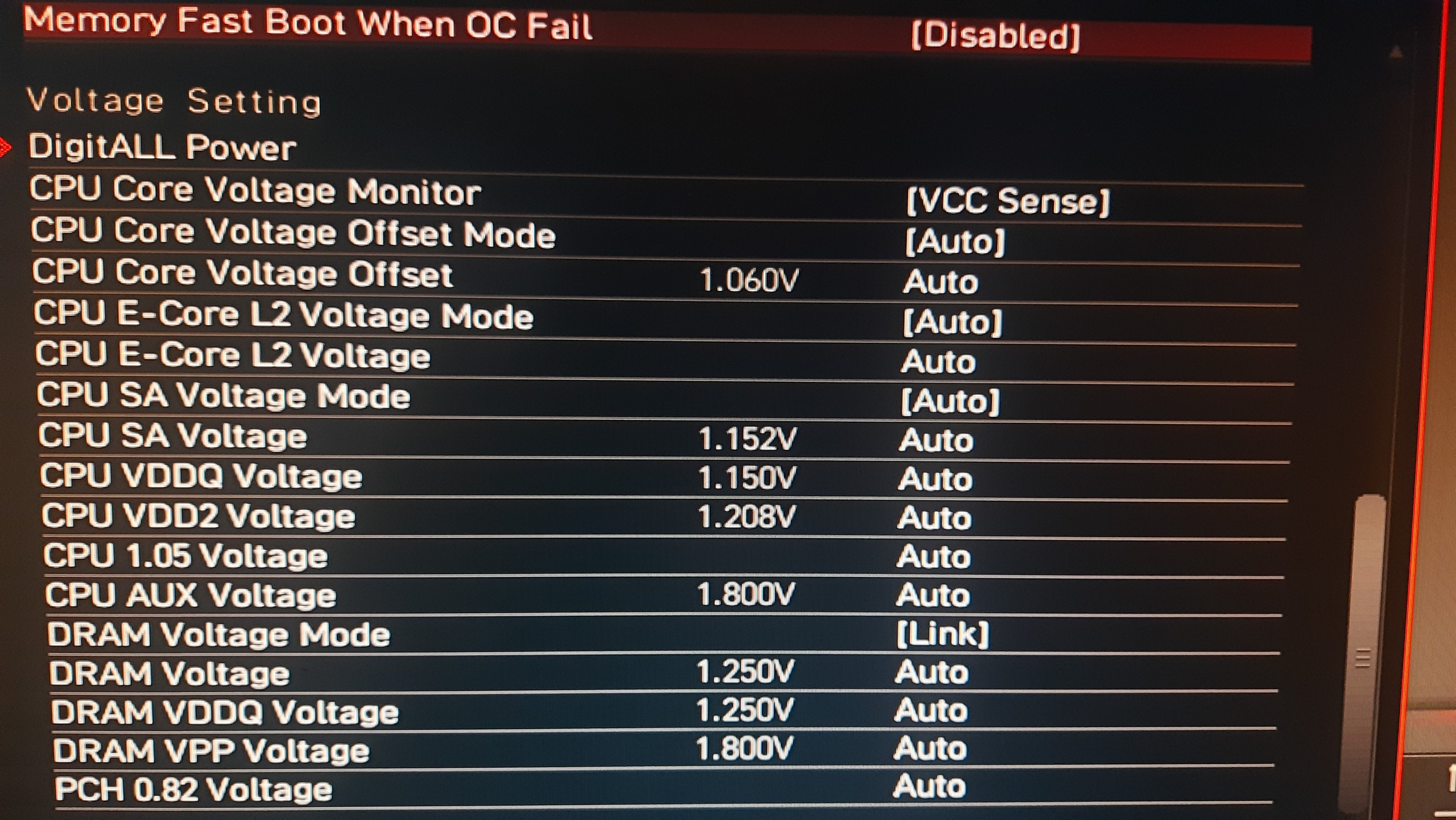

Hi. Bei mir sind es auch um die 90 grad. Hab Luftkühlung mit Scythe Fuma 2 Kühler. Bei Prime95 und Cinebench wirds sehr heiß. Hab die CPU gedrosselt. Läuft jetzt mit 70 grad bei 100 Last auf allen Kernen. Kann man das noch was einstellen oder verbessern?
Keiner eine Idee?
Was passt dir denn nicht?
Was kann ich im BIOS verändern das die Temperatur sinkt untet Volllast? Vor dem BIOS Update hatte ich 60 Grad bei Volllast und jetzt ca. 95 Grad ohne drosseln. Wie kann das sein? Kühler müsste ja ausreichen.
