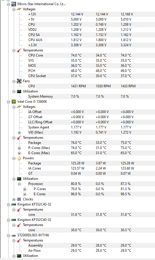

Hast du auch irgendwelche Zahlen, anstatt von "50 Leistung"?
Am besten mit Taktraten und Leistungsaufnahme in HWinfo.
Bitte schön. Habs halbwegs hinbekommen. Im Cinebench habe ich ca. 20000 Punkte und im CPU-Z Benchmark Single Core 820 Punkte und im Multicore 9500 Punkte. Ist das Ok?

Ja ich weiß. Bei 181 Watt wird die CPU bis zu 100 Grad warm
UV? Undervolting? Wie funktioniert das und was muss ich da einstellen im BIOS? Hab da keine Ahnung und will nichts falsch machen
Bis zu 100 Grad bei einer unrealistischen All-Core Load ist doch okay, könnte natürlich weniger sein.

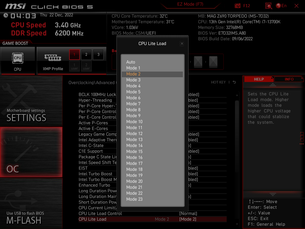

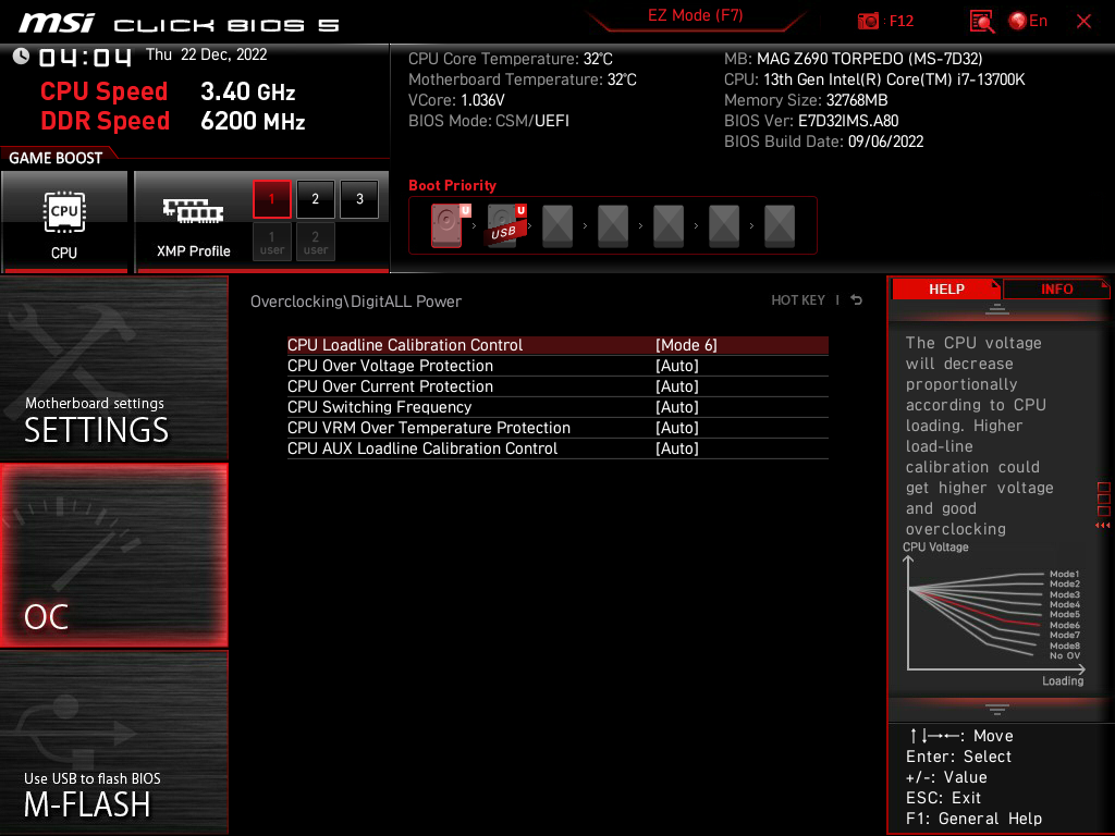

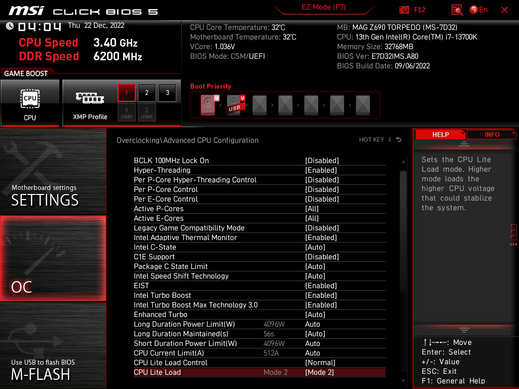

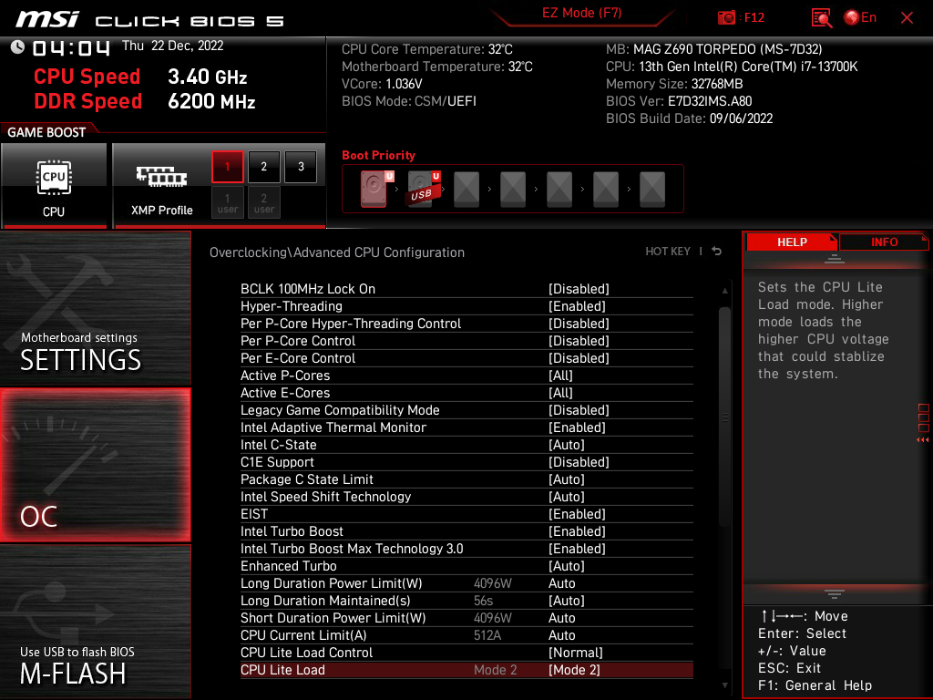

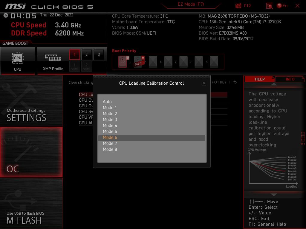

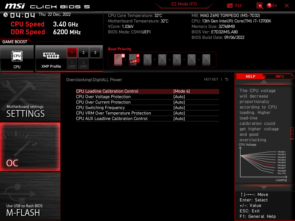

Es gibt einige Wege, die zum Ziel führen. Ich belasse es aktuell bei den beiden Optionen Lite Load und Load Line Calibration. Je tiefer die Einstellung, desto grösser die Chance auf Instabilitäten. Da geht aber nichts kaputt. Tob dich aus.
Die einzig wichtige Frage bei deinem B660 Board ist, ob du auch Leistungsverlust mit UV hast oder nicht. Man liest da viel Widersprüchliches.
Anbei meine Einstellungen:
CPU Lite Load
CPU Load Line Calibration
