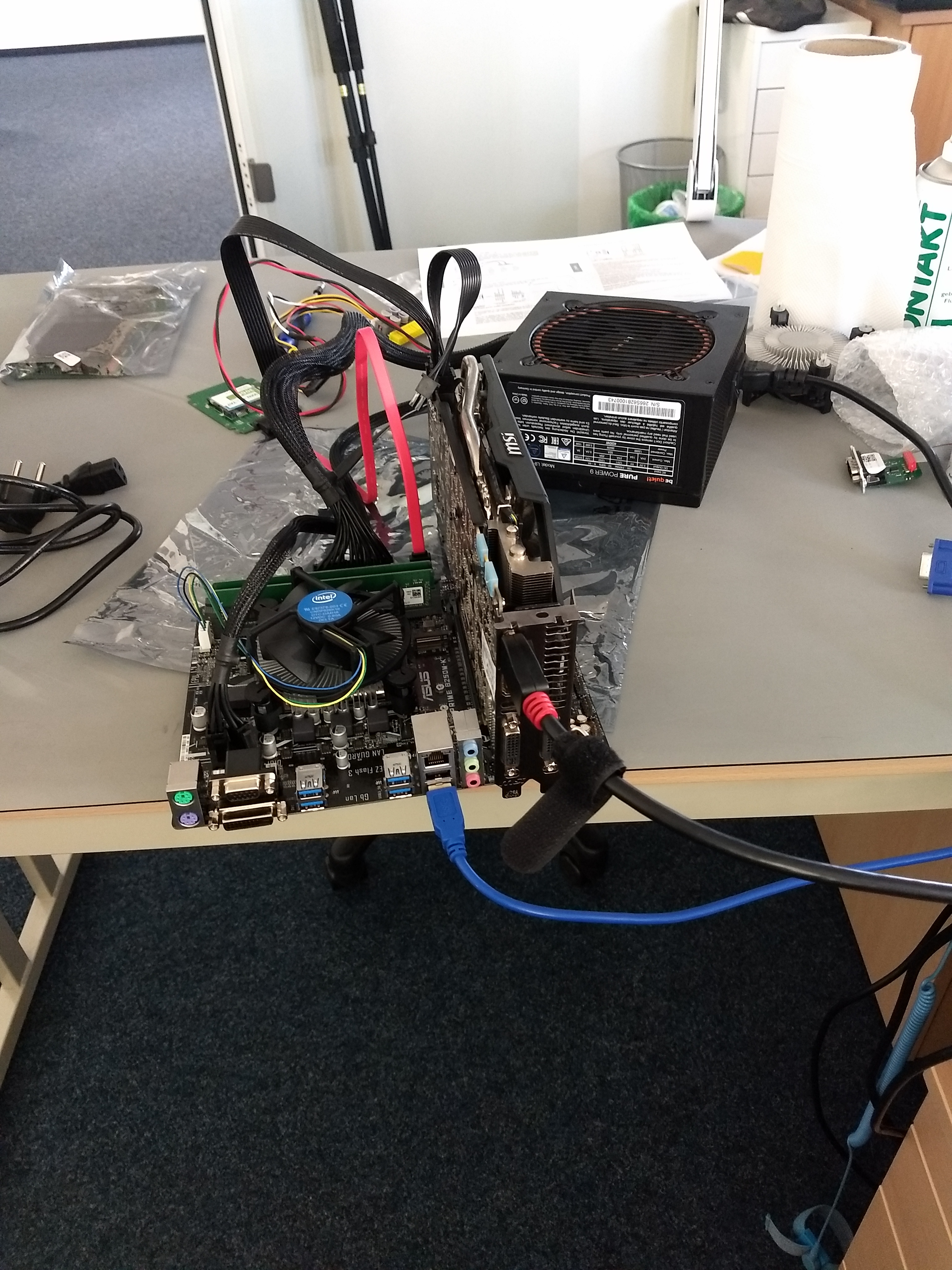

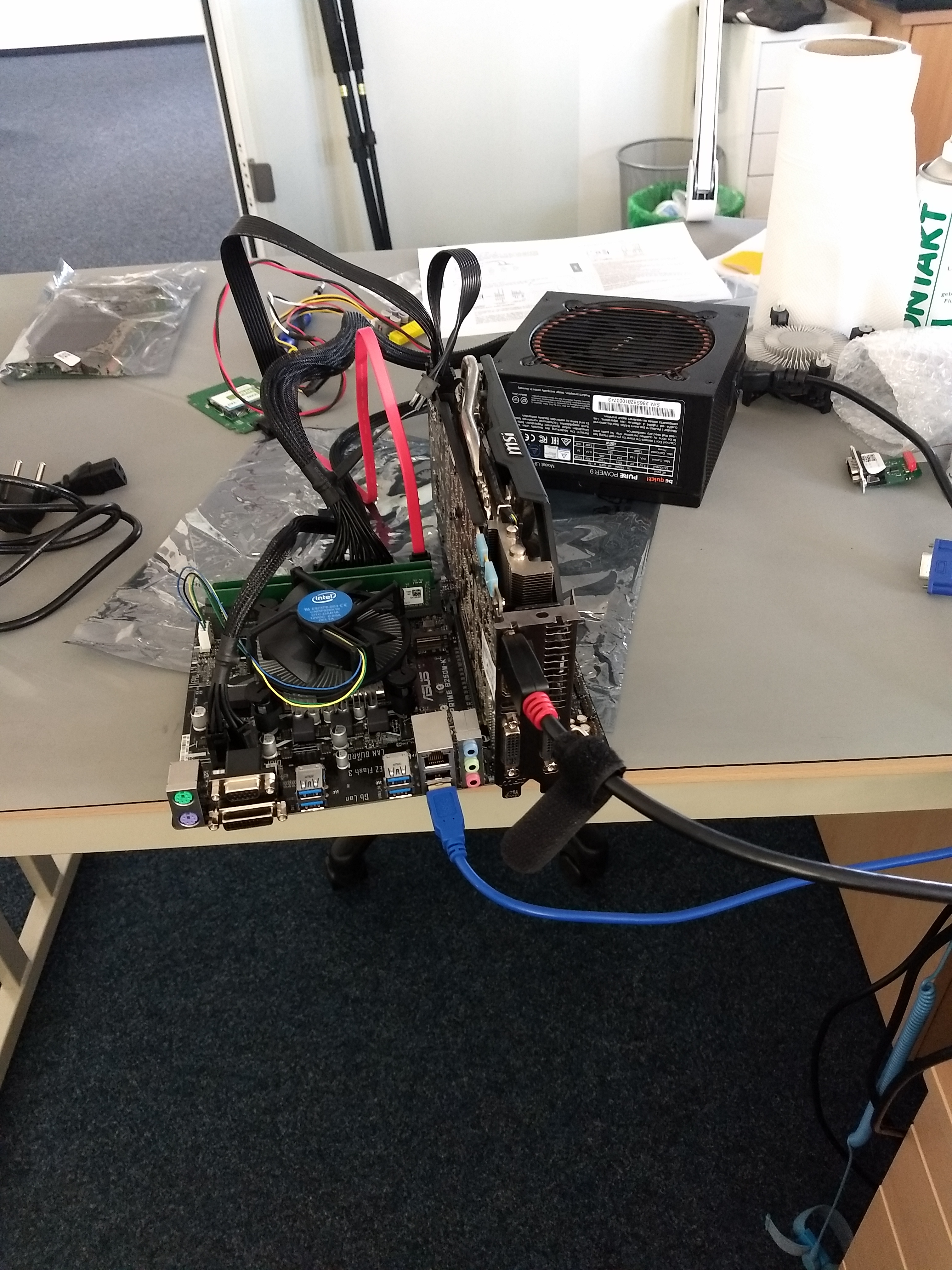

Ich hab das System mit auf Arbeit genommen (hier hab ich deutlich mehr Möglichkeiten zu testen) und umgebaut, selber Fehler, kein Bild über den x16 PCIe des neuen Mainboards. Also dachte ich wiederum es liegt an der 780Ti. Diese habe ich dann über ein anderes System (i5 6500, ASUS B250M) getestet - Alles IO. Daraufhin habe ich weitere Grafikkarten die mir zur Verfügung standen getestet (Nvidia K2200 und GTX1080 mini). Beide zeigten sofort ein Bild am Asus Board über den x16. Also bin ich wieder der Vermutung nach das es doch am Netzteil lag, Ausgebaut und an das Testsystem angehangen. Alles IO und zusätzlich die 12V durchgemessen, 12V stabil. Zusätzlich noch andere Netzteile getestet, selbes Problem es gibt kein Bild über die Grafikkarte.

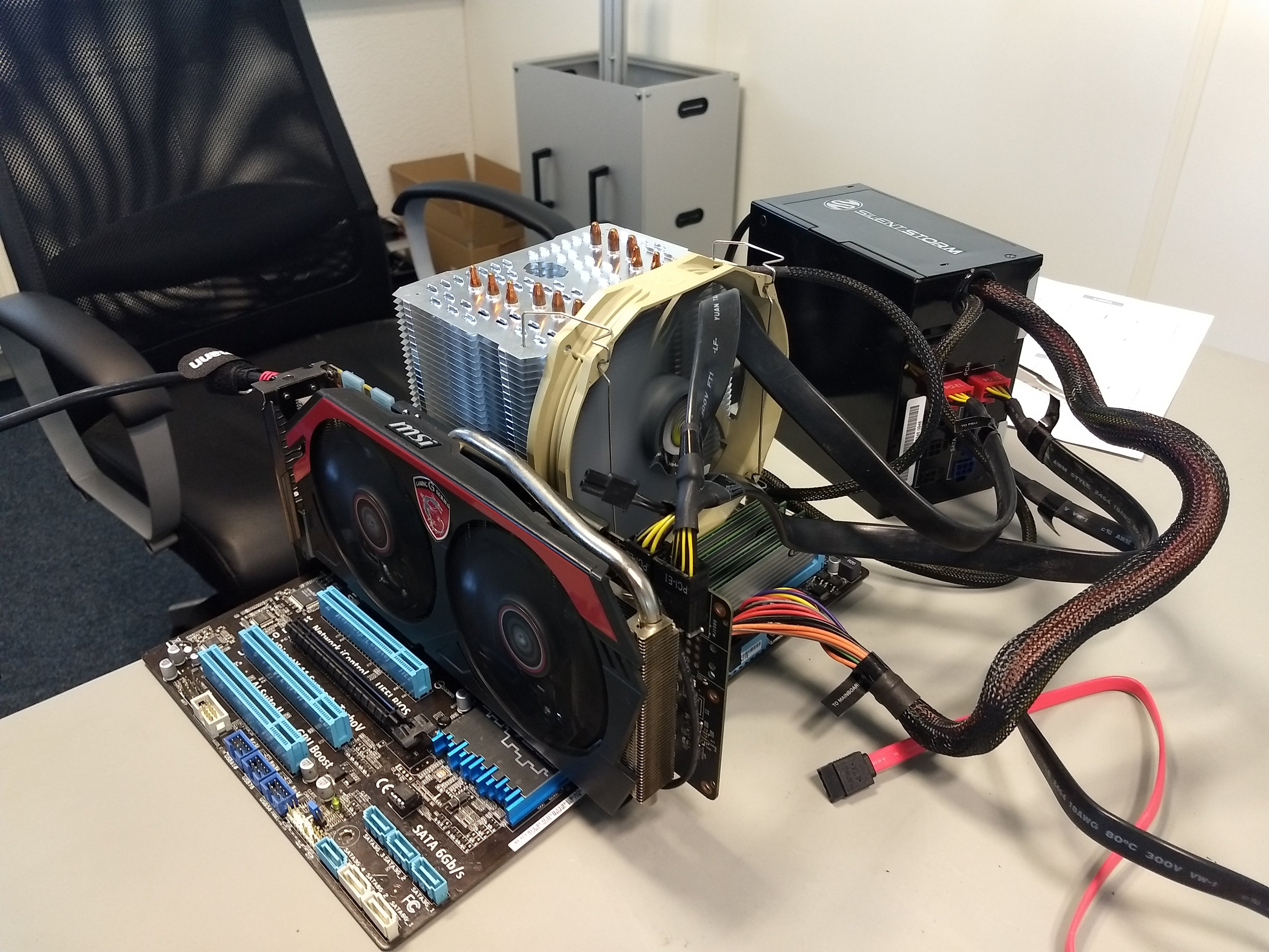

Zum Schluss habe ich die 780Ti noch an den zweiten PCIe Anschluss des P8 gehangen. Und siehe da ich bekomme ein Bild... Ich dachte nur... WAS ZUR HÖLLE....
Also nochmal ein Bios Update am P8 probiert, trotzdem gibt es nur ein Bild über den x4. Kann es sein das der i5 kaputte PCIe Lanes durch "Alterserscheinung" oder sonstiges bekommen hat? Aber wieso geht dann die GTX1080 mini? (Okay der einzige Unterschied ist der zweite Stromanschluss den die mini nicht gegenüber der 780Ti hat, ansonsten ist sie ja eine potente Grafikkarte. Die K2200 braucht gar keinen Anschluss. Aber auch hier habe ich mit einem Wechsel auf ein be quiet Strait Power 11 550W alles ausgeschlossen. Leider kann ich die GTX1080 nicht mitnehmen ;).

@teufelernie Ich hab alles auf dem Labortisch aufgebaut. Außer die verschiedenen Netzteile und die versch. Grafikkarten habe ich nichts angeschlossen. Über die interne Grafikeinheit habe ich immer ein Bild gehabt.
@wollepetri die CPU sah super aus, gereinigt und saubergemacht hab ich auch alles. Komisch ist auch das die Anderen Grafikkarten ja funktioniert haben.

Kann es tatsächlich sein dass ein paar Lanes tot sind? Und die neueren Grafikkarten nur aufgrund des PCIe Lane Reversals funktionieren? Die HD6950 geht ja auch nicht. Soweit ich weiß gibt es das Lane Reversal erst ab Kepler (Halbwissen)?. Vielleicht hat MSI bei Ihrem Custom PCB Design noch darauf verzichtet. Würde dann die Grafikkarte noch als x16 zb im HWinfo angezeigt?
