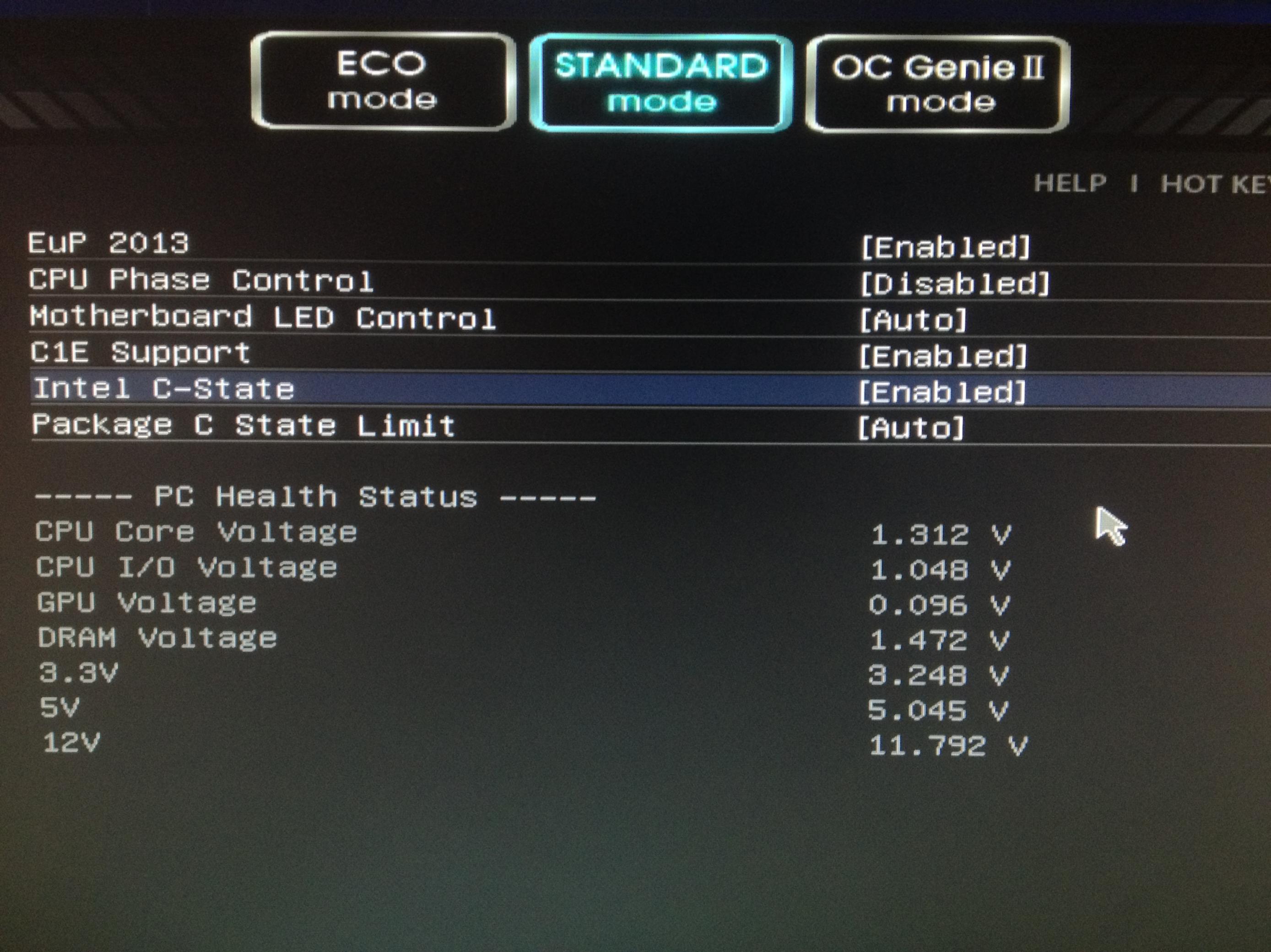

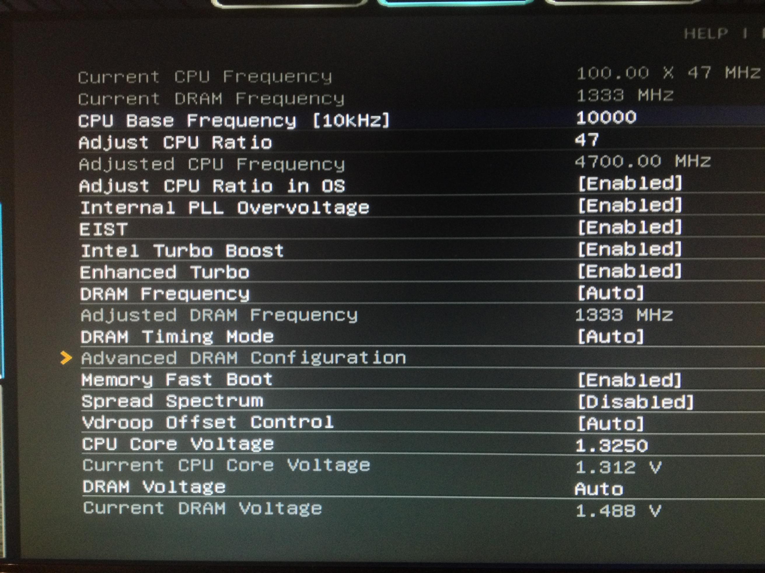

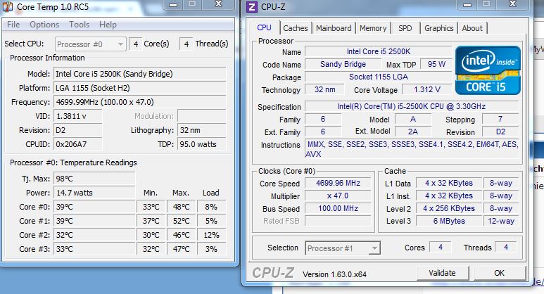

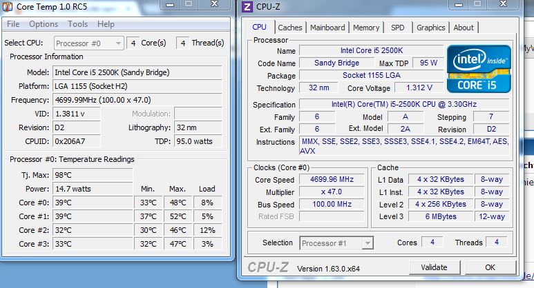

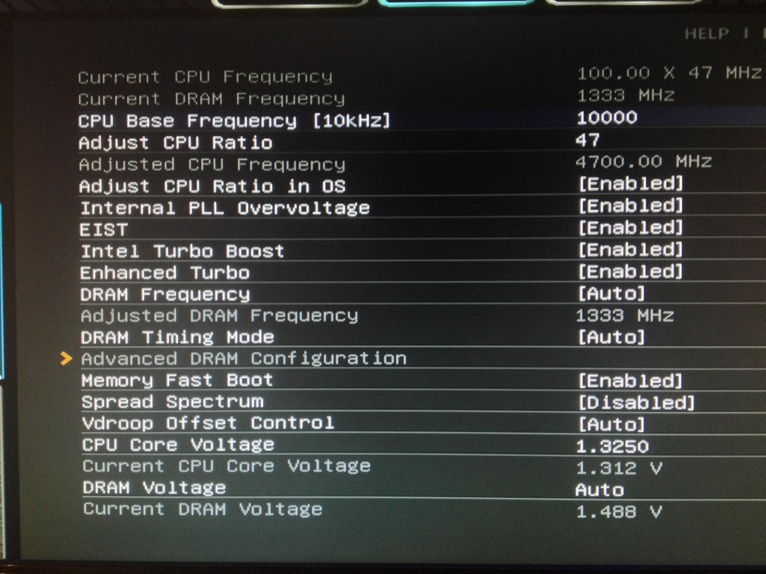

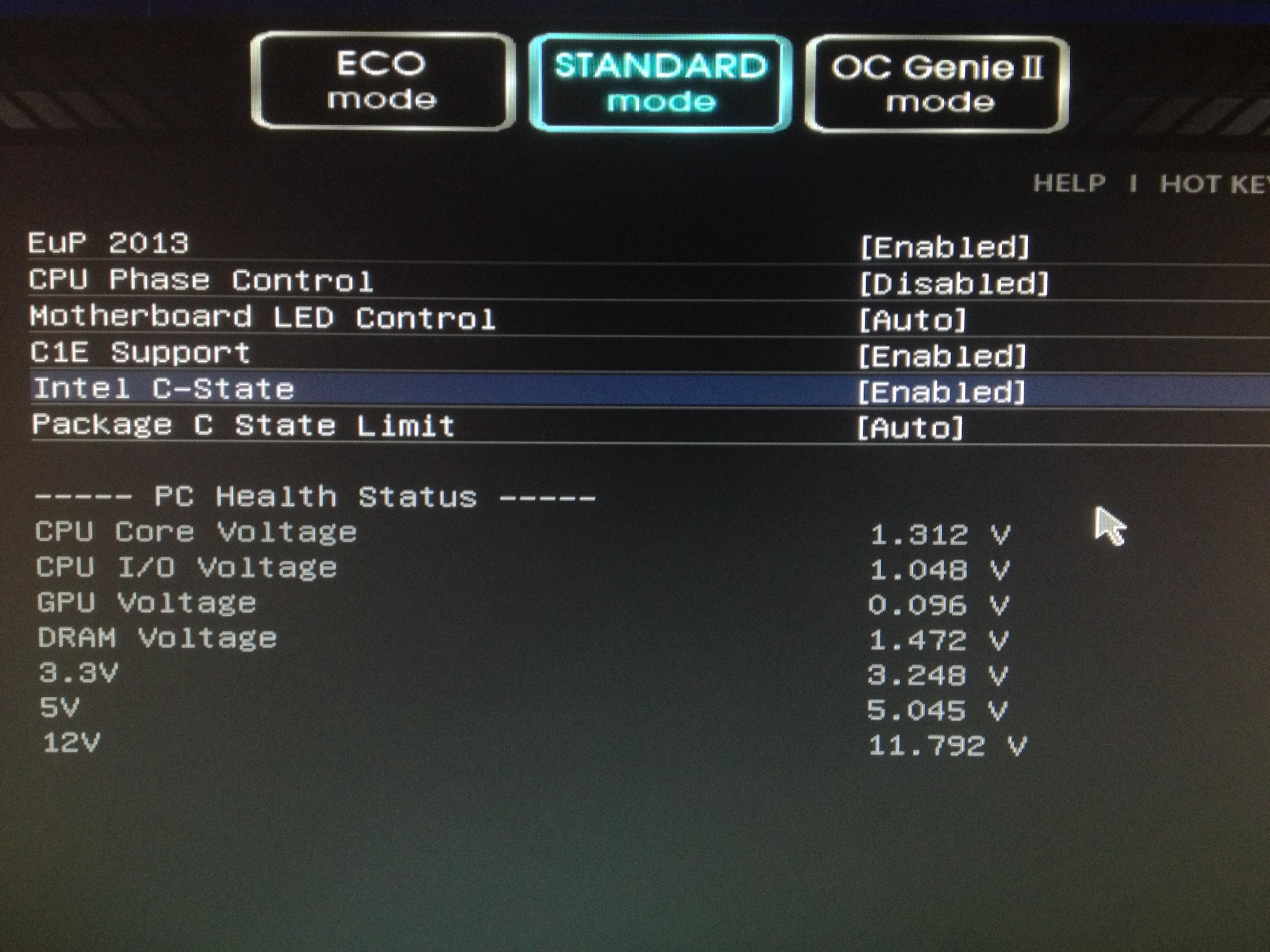

Hier mal der Screen von CoreTemp und CPU-Z, sowie die Fotos vom Bios.
Bei CoreTemp schwankt die angezeigte VID stark, zwischen 1,25 und 1,38 oder so.
EDIT: PLL Overvoltage sollte eigentlich aus sein, kp warum das gerade an war. Die CPU Phase Control habe ich mal auf Auto gestellt. Bin mir nicht sicher, was es macht.
