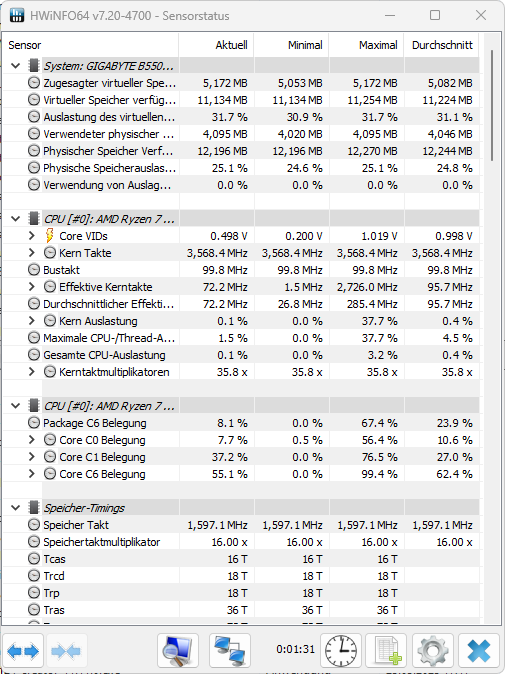

Nicht gemessen, nur im Task-Manager geschaut. Kontrolliert mit HWiNFO.
Dort wurden nicht immer 3,56 GHz sondern im idle weniger angezeigt.

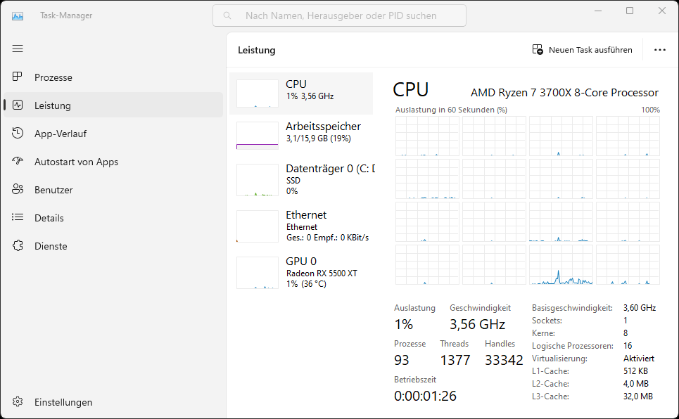

Läuft immer auf 3,56 GHz.

Das Ding im Task Manager ist, auch wenn ein Kern mehr Last anzeigt, können die anderen im IDLE sein. Ich würde tatsächlich nichts auf dem Task Manager und den Ryzen geben. Schaue im RyzenMaster nach, dort siehst du die tatsächlichen Taktraten.

Wo liegt das Problem, die Efektive Taktrate ist doch deutlich unter 3.6GHz?

kachiri schrieb:
Effektive Taktrate Akt 72.2 MHz, Min: 1,5 MHz, ...
Ok, das ist dann wohl der Wert wo ich drauf schauen sollte. Danke kachiri.

Und ja wir alle haben das Windows sagt 3,x GHz und erst ryzen master oder hwinfo unter effektiven Takt sagt was wirklich los ist.
