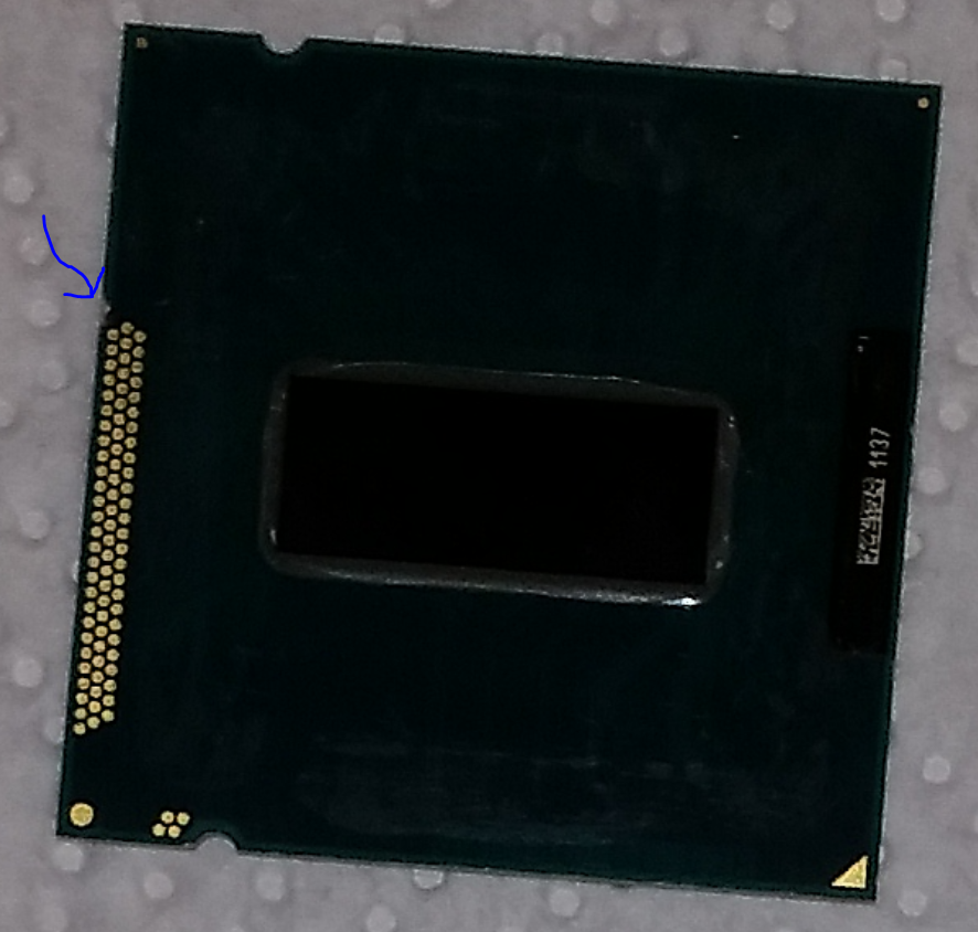

Also die Sache mit dem Köpfen habe ich gemach, da ich die CPU auf 4,4 GHz übertaktet habe, was angesichts der Spannungssteigerung der Sweatspot ist und ich dann mit Linx auf etwa 86°C komme und ich deswegen die Temperaturen niedriger haben wollte auch wenn LinX oder Prime natürlich nur ne Momentaufnahme ist. Nein die CPU wurde mit Heatspreader verwendet, zwischen DIE und IHS habe ich Thermal Grizzly Kryonaut und ebenso zwischen IHS und Kühler. Methode war dabei mit einer Rasierklinge. Hab mir dabei auch extrem Zeit gelassen, hab aber dennoch an einer kleinen Stelle die Platine beschädigt wenn auch minimal
Die Stelle mit dem blauen Pfeil meine ich, kann das der Grund sein?
Freilich kann das der Grund sein. Wobei das Foto unglaublich schlecht ist.
Sorry das Foto ist so schlecht da ich extrem herangezoomt habe jetzt auf dem PC und es dann ausgeschnitten habe
Besseres Foto bitte. Falls die CPU noch funktionieren sollte, nimm lieber LM als WLP. Das bringt mehr. Bei mir hat das köpfen und LM fast 15 C° Delta T gebracht.

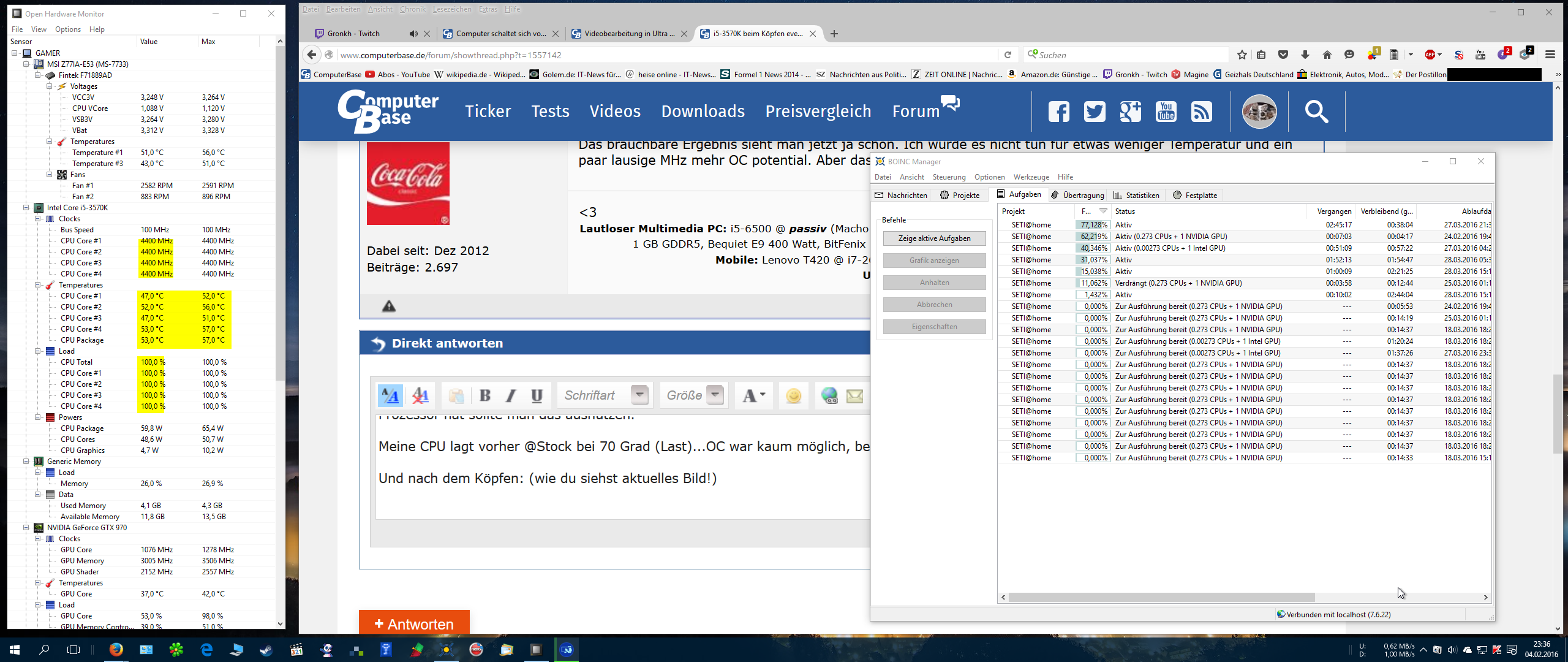

Das "brauchbare Ergebnis" bezieht sich nicht auf die mechanische Einwirkung und dessen Konsequenz. Und es sind nicht ein paar Grad und ein paar MHz, sondern das kann je nach Güte der CPU richtig was ausmachen. Auch wenn du das nicht glauben willst, es lohnt! Die IVY´s sind bekannt für ihrer miese WLP und die hohen Temperaturen (Danke Intel weil du einige Cent gespart hast) und wenn man schon einen "K" Prozessor hat sollte man das ausnutzen.
Meine CPU lagt vorher @Stock bei 70 Grad (Last)...OC war kaum möglich, bei 3,7 GHz war es zu heiß (ca. 90 Grad)
Und nach dem Köpfen: (wie du siehst aktuelles Bild!)
Die max. Temp ist zuvor vom GTA spielen.
